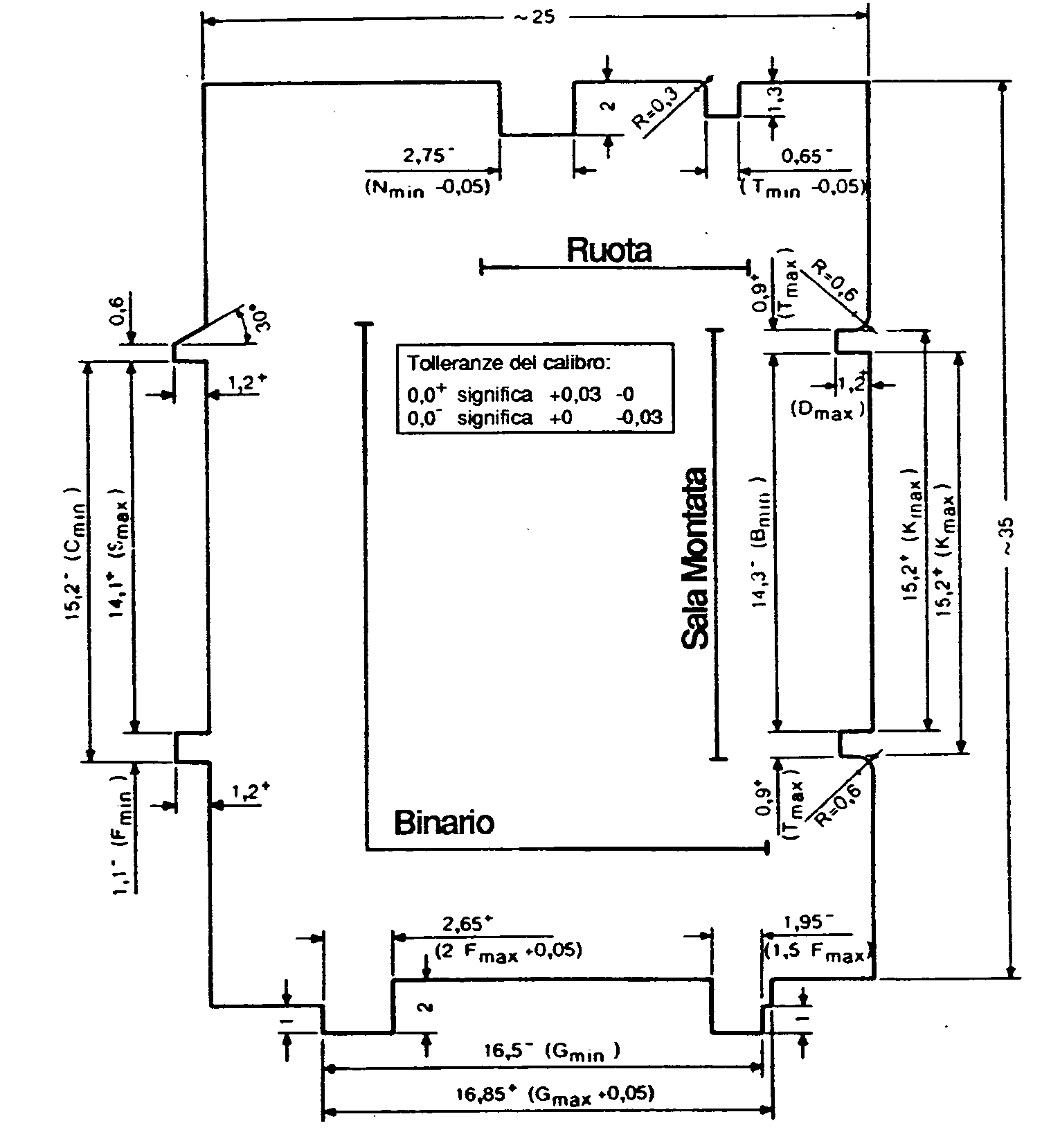

Voglio sottoporre al vostro giudizio lo stato dell'arte:
ispirandomi alla dima della NMRA
ho provato a mettere insieme le due norme NEM
102/103 Calibro per Sagoma in Scala H0
e
310/311 Calibro per Sala Montata e Binario con Scartamento 16,5 mm
( potete consultarle sul Sito FIMF )
ottenendo l'oggetto seguente
8,36 KB
che dovrebbe permettere al contempo di valutare le quote principali di un asse con ruote e la sagoma limite della linea ( H2 serve in presenza di banchina )
Prima di andare avanti gradirei sapere se aggiungere o togliere qualche cosa
poi passero' al taglio laser per valutare la precisione.

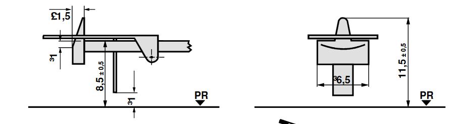

E quale e' il gancio da considerare standard? Per le NEM c'e' solo quello ad occhiello. Che cosa misuriamo? Con che tolleranze

Come detto da Dario, sarebbe utile avere l'esatta altezza della cassetta porta gancio secondo la NEM 362. Basterebbe costruire una barretta da inserire nella scatola porta gancio e verificare l'altezza del piano superiore della barretta rispetto il piano del ferro. Se non sbaglio la quota "n" della 362 NEM.
Saverio

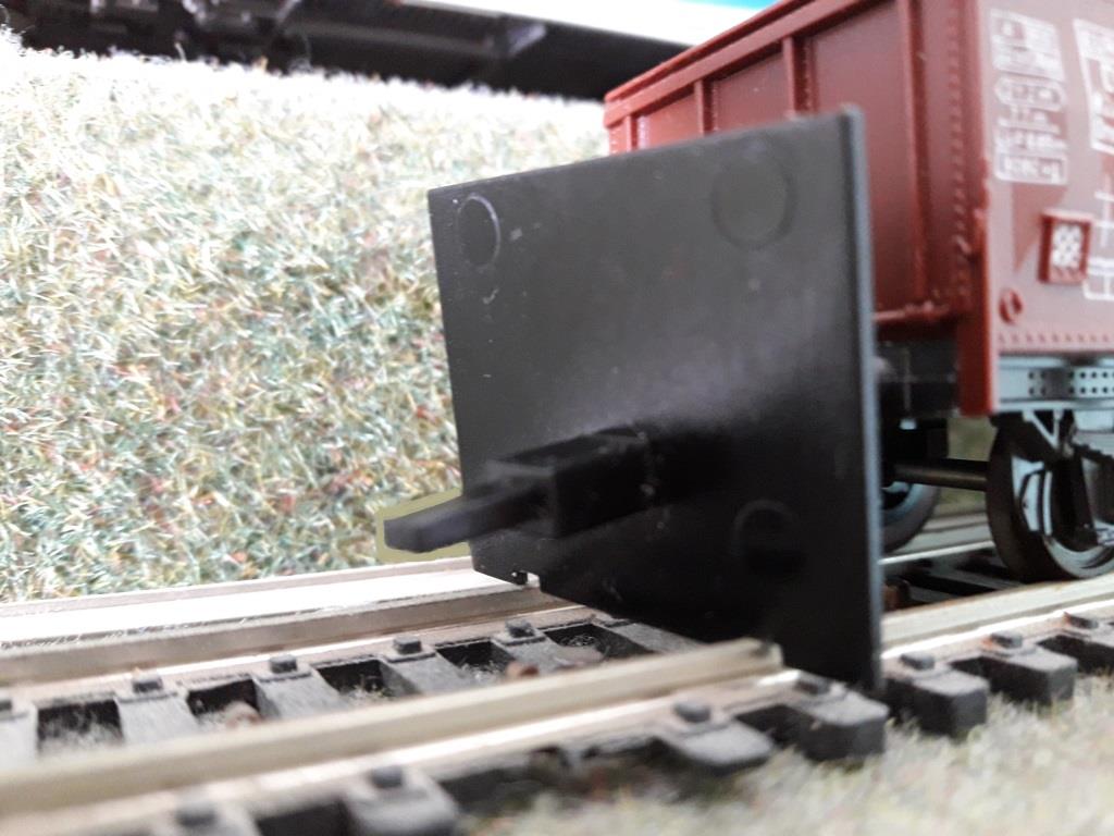

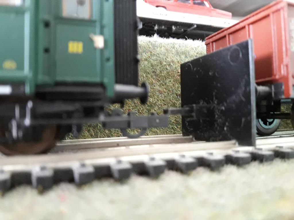

Inserisco 2 immagini della dima Ribu per tasca NEM
80,91 KB
101,64 KB
Scusate l'appoggio non ortogonale un po' precario.
Ciao da Dario Romani
