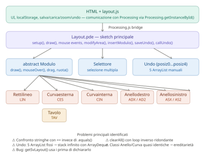

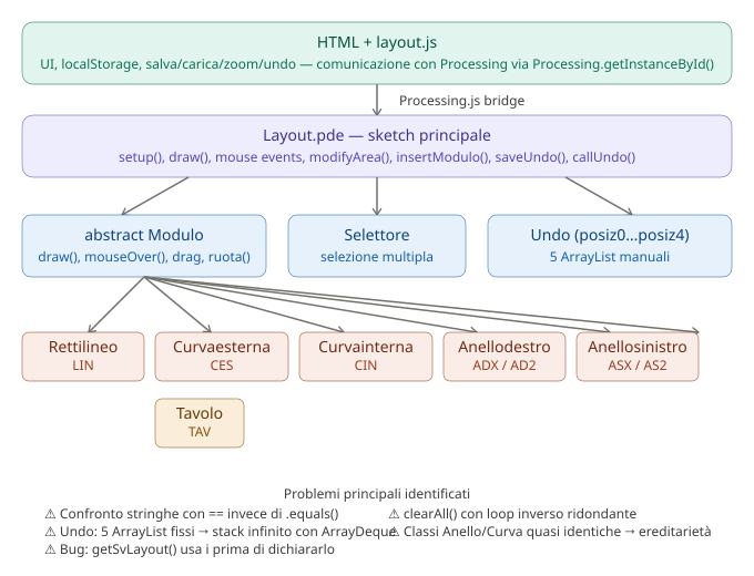

Dopo quasi 10 anni, ultima modifica 7 maggio 2016, ho ripreso il codice del layout designer con l'obiettivo di crearne una versione per il modulare Fremo.
Purtroppo non mi ricordo molto di come funziona e la documentazione presa 10 anni fa è incompleta, quini ho deciso di sfruttare le nuove tecnologie:
ho dato in pasto alla IA il programma chiedendo di controllarlo e di suggerire nuove eventuali funzionalità, questa è la risposta tralasciando la parte in cui mi umilia mettendo in evidenza parti non programmate bene [108]
Nuove funzionalità suggerite
Considerando che il programma è ben funzionante e stabile, le aggiunte più utili sarebbero:
Undo multiplo visibile: mostrare quanti passi di undo sono disponibili nell'interfaccia (es. "Annulla 3/5")
Esportazione JSON del layout: oltre al salvataggio locale, permettere di scaricare il layout come file .json per backup o condivisione
Griglia di aggancio configurabile: oltre all'auto-allineamento tra moduli, un aggancio opzionale alla griglia (es. ogni 50cm) per posizionamento libero più preciso
Copia/incolla di un modulo: duplicare rapidamente un modulo già posizionato con offset automatico
Inoltre ha creato uno schema di come funziona l'applicazione
