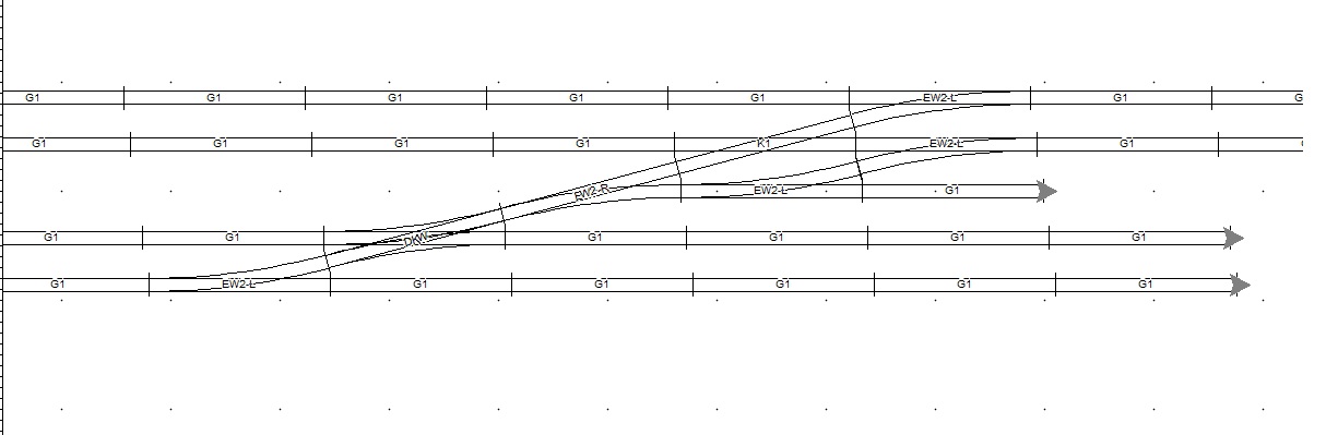

eccomi Valerio,
Andrea ti ha dato un ottimo suggerimento al link con tutti i dettagli.
Poi ho verificato ricostruendo un pezzo del tuo progetto con Scarm
66,09 KB
puoi usare tranquillamente i pezzi singoli 83101 per la piena linea, i flessibili per le altre zone, gli EW 2 e l'incrocio semplice K1. Per finire anche l'incrocio/deviatoio DKW (Tillig 83300)

Riccardo, pure io ho usato scarm quello che volevo chiedere è se non è meglio usare i pezzi di flessibile anche in linea per evitare tutti quei binari aggiunti.
Messaggi: 5639
Re: MODULO (doppio) "Stazione Campeda"
#87 Messaggio da Riccardo »
OK Valerio,
sicuramente sono utilizzabili anche i flex, si dovrebbe pure risparmiare qualcosina, magari un pò più difficoltosi da piazzare belli rettilinei ma neanche tanto... :wink:

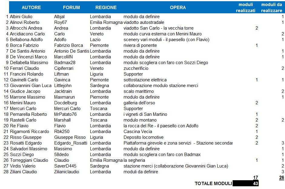

http://www.scalatt.it/modulareTT_moduli.htm
L'ho anche inserito qui. :wink:
116,13 KB
