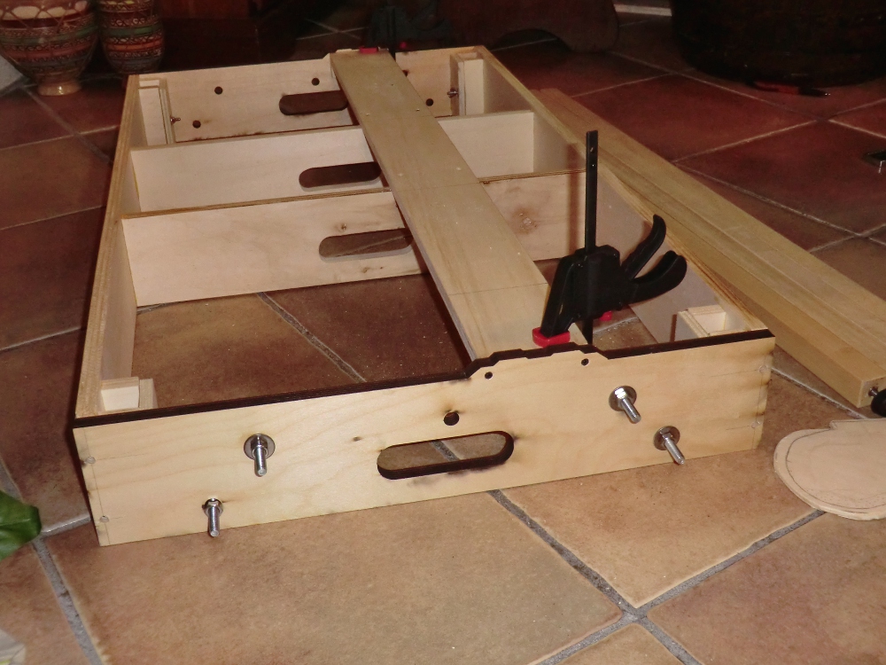

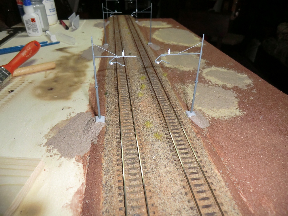

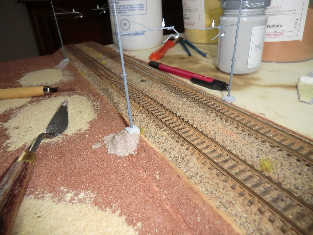

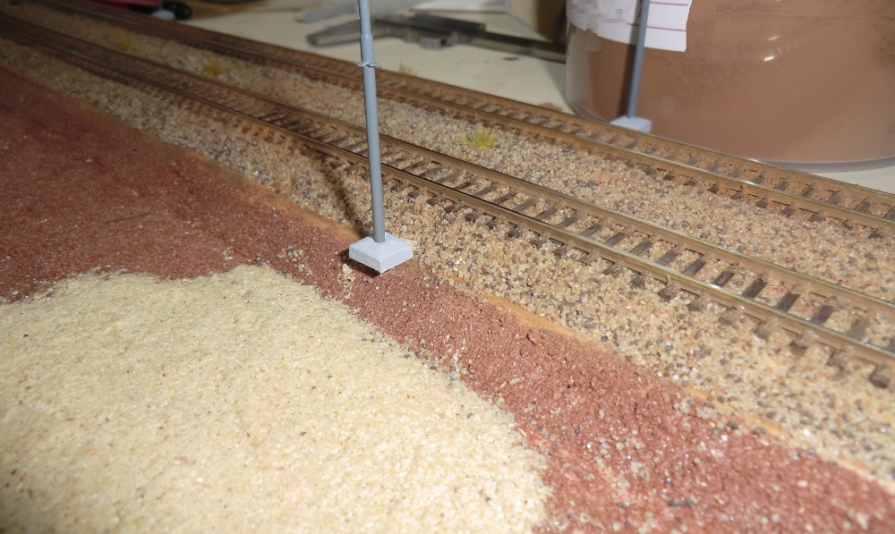

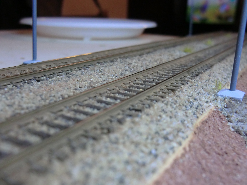

tornando al modulo prova, si è completata la massicciata e la posa dei pali catenaria.
Questi pali sono ancora con le Mensole tipo 1939; gli ufficiali avranno le Mensole tipo 1975 topic.asp?whichpage=-1&TOPIC_ID=7160&REPLY_ID=29515
407,02 KB
350,17 KB
infine con qualche sporcatura
472,21 KB

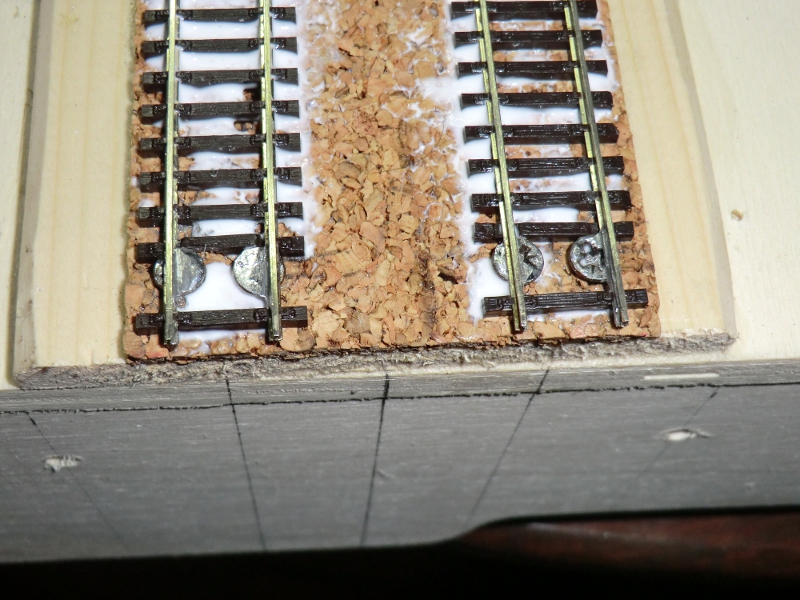

rbk250 ha scritto:

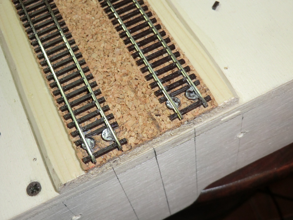

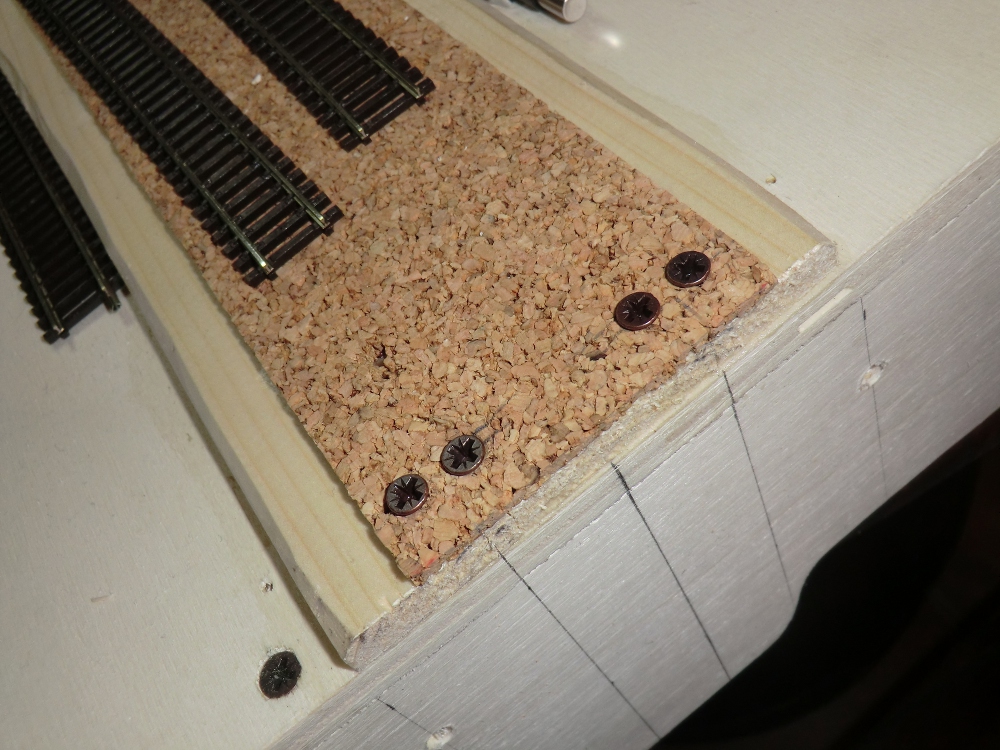

ora avanti con i binari.... ho trovato un pò di difficoltà nel bloccaggio rotaie con le viti (saldate), non avendo le testate tagliate laser con un minimo di riferimento.
294,92 KB
Una domanda Riccardo.
Per fissare i binari hai inserito delle viti di 6-8 mm, giusto?
Poi hai eseguito le saldature.
Ma per quanto riguarda i contatti elettrici, hai "sfruttato" le estremità delle viti?
Oppure le saldature le hai effettuate in un'altra parte?
Perchè osservando il tuo modulo da vicino, non ho notato altre saldature...
Oppure sei troppo bravo a saldare. :wink:
Messaggi: 5639
Re: MODULO "cascina vecia" (ex "campagna con cascina")
#83 Messaggio da Riccardo »

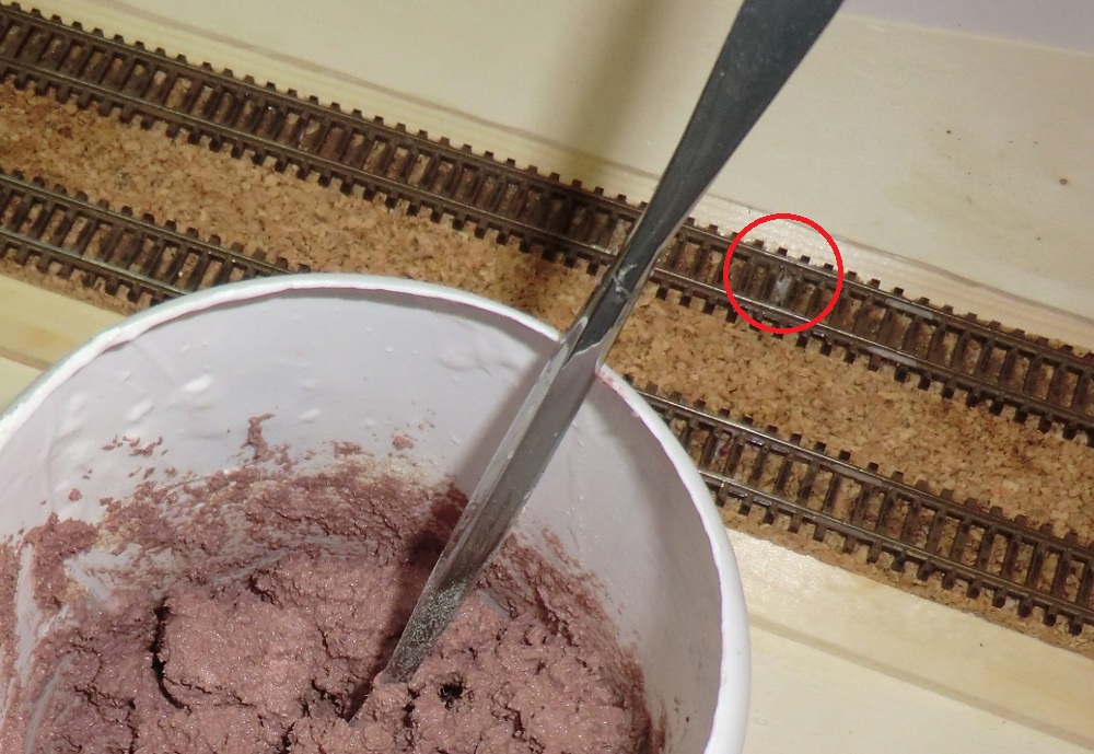

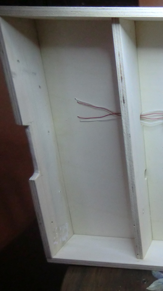

la sequenza di posa l'ho sviluppata in questo senso:
provata la posizione dei binari ho forato il piano d'appoggio in corrispondenza dei fili di alimentazione; poi ho saldato i fili di alimentazione alle rotaie; ho avvitato le viti di ottone (erano da 2 cm per affrancare anche la tavola inferiore e la testata); ho posato colla vinavilica e incollato i binari facendo passare nei fori i fili già saldati ai binari. Nella sequenza fotografica si intuisce uno dei fili saldati che poi verranno nascosti completamente dal ballast.
425,28 KB
467,29 KB
214,15 KB
238,87 KB
229,07 KB
492,76 KB

Messaggi: 5639
#85 Messaggio da Riccardo »
grazie Giuseppe, fino qui tutto tranquillo.....

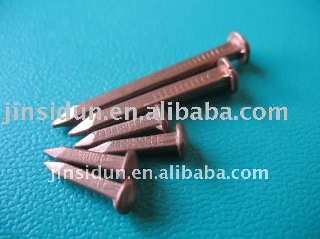

Ottimo lavoro Riccardo, ma al posto delle viti io opterei per dei chiodi in rame a fusto quadrato, per intenderci quelli che usano nel campo della carpenteria navale per fissare il fasciame dello scafo....per due buoni motivi: il primo se si dovesse alzare od abbassare leggermente il binario per evitare lo scalino tra un modulo e l'altro si può fare tranquillamente con una leggera leva sotto alla testa del chiodo, cosa che con la parker da legno non puoi assolutamente fare sarebbe una forzatura non indifferente che potrebbe danneggiare sia la saldatura che il binario stesso ed oltremodo la base della testata.
La seconda è che il rame si salda molto meglio del ferro ed usando la torcia a gas in luogo del saldatore avresti più calore e meno dispersione del medesimo nel punto di saldatura e la stessa risulterebbe meno fredda. :wink:
Per i miei moduli adotterò questo sistema, vi farò sapere :grin:

Per caso hai una foto di questi chiodi a fusto quadrato?
#91 Messaggio da Marshall61 »
Figurati Riccardo!!! :wink:
....ecco la foto:
47,43 KB
....mi sono dimenticato di dire che hanno la testa leggermente bombata, una volta piantati, con un colpo di lima si spiana facilmente.... :smile:
Buona giornata, ciao!!!

quindi se ho capito bene, le viti saldate servono solo a tenere fisso il binario e non a tramettere corrente, giusto?
Messaggi: 6535
#93 Messaggio da Docdelburg »
Mi permetto di esprimere un moderato dissenso; le rotaie vanno fissate all'altezza giusta e lì devono rimanere. Le viti hanno prorpio la particolarità di essere regolabili in altezza per sostituire l'ultima traversina rimossa e quindi si possono finemente regolare in altezza avvitandole o svitandole leggermente.
Non vi dico poi quante volte, nel trasporto, si finisce per toccare i monconi del binario col rischio di sollevarlo e/o schiacciarlo, quindi di alterarne la giusta altezza.
La vite si salda agevolmente alla rotaia e per evitare una alterazione da calore delle traversine più vicine basta pinzare la rotaia con una pinza metallica che disperda calore. Se la vite è troppo grossa, come testa intendo, una volta determinata la posizione della rotaia si può sempre limare riducendone le dimensioni.
In definitiva, a mio avviso, la vite dà la certezza del mantenimento della posizione delle rotaie nel tempo.

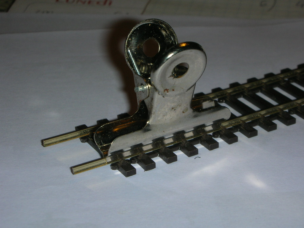

...Mauro il tuo ragionamento non fa una grinza!....il problema potrebbe nascere congiungendo un modulo di un altro modellista, soprattutto in fase di collaudo, se dovesse esserci un millimetro o due di differenza bisognerebbe dissaldare la rotaia e sperare di riuscire a girare la vite ammesso che la scannalatura della medesima sia ancora "agguantabile";....non so se hai mai usato questi chiodi ma ti posso assicurare che se il binario dovesse prendere una botta nel trasporto, prima che si muova il chiodo cede la saldatura, l'unica maniera per smuoverlo è fare una leva opportuna con un cacciavite esercitando una forza assai maggiore di una botta di trasporto. :wink:
Per dissipare il calore io normalmente uso una pinza klemmer, eredità dell'aeromodellismo che utilizzavo per saldare le linguette dei pacchi batterie, e funziona a dovere..... :grin:
Ciao Carlo
Messaggi: 6535
#96 Messaggio da Docdelburg »
Marshall61 ha scritto:
...Mauro il tuo ragionamento non fa una grinza!....il problema potrebbe nascere congiungendo un modulo di un altro modellista, soprattutto in fase di collaudo, se dovesse esserci un millimetro o due di differenza bisognerebbe dissaldarela la rotaia e sperare di riuscire a girare la vite ammesso che la scannalatura della medesima sia ancora "agguantabile";....non so se hai mai usato questi chiodi ma ti poso assicurare che se il binario dovesse prendere una botta nel trasporto, prima che si muova il chiodo cede la saldatura, l'unica maniera per smuoverlo è fare una leva opportuna con un cacciavite esercitando una forza assai maggiore di una botta di trasporto.
Ciao Carlo

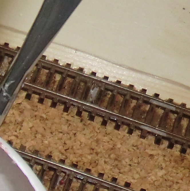

Carlo ti credo, se riuscirò a trovare dei chiodi come dici tu farò senz'altro qualche prova perchè io ho scelto e applicato solo il sistema delle viti.
Per la saldatura uso pinzette metalliche comprate dai cinesi....
165,66 KB
#97 Messaggio da Marshall61 »
....anche queste vanno molto bene, forse anche meglio!!! :grin: :wink:
