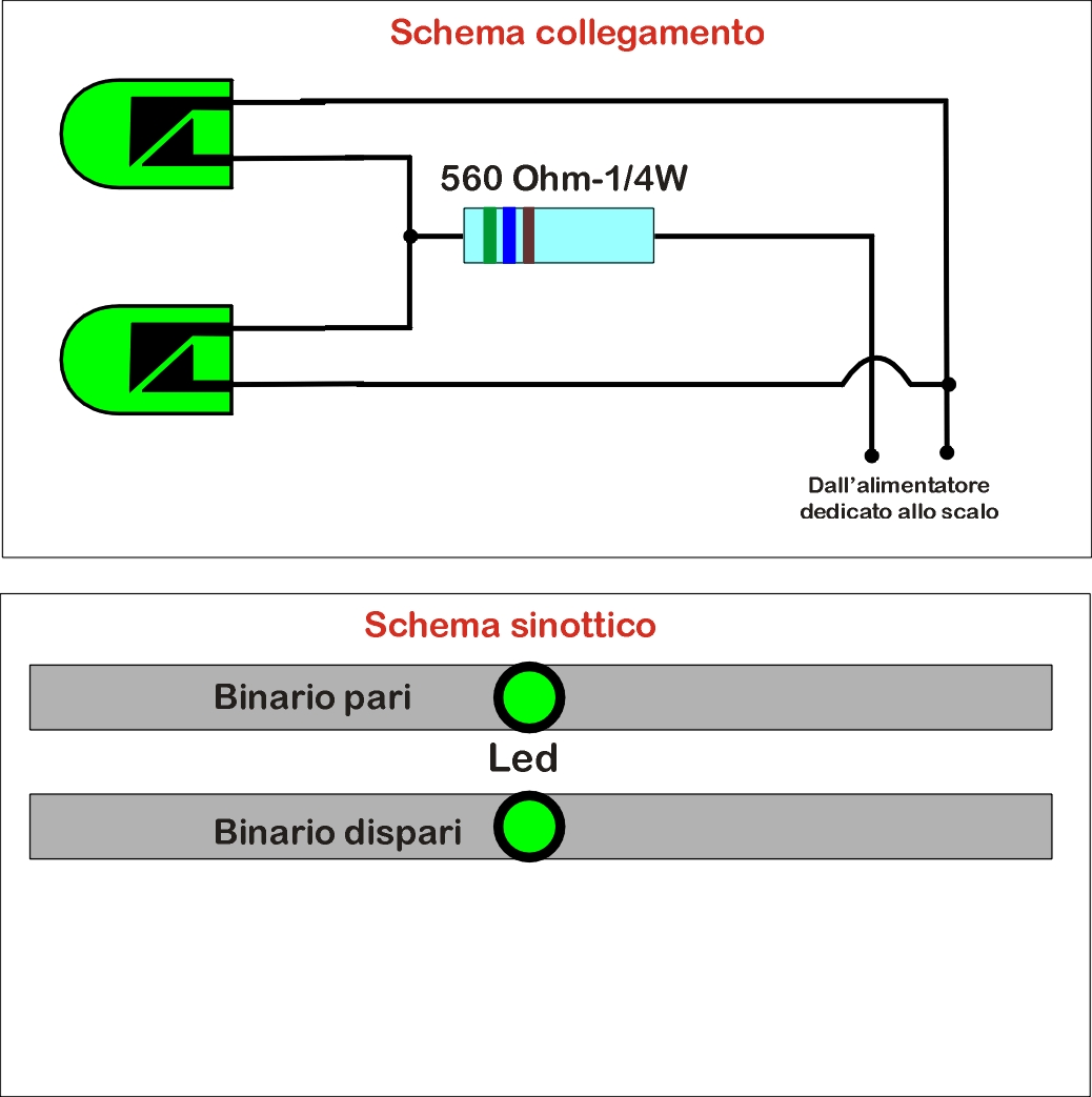

Attenzione che talvolta pensiamo d'aver semplificato, invece abbiamo complicato.
Con un solo led bicolor (verde-rosso), che sia a 3 reofori, ma va bene anche a 2 reofori (forse meglio) dovrai ragionare se... verde= concordanza binario pari / Rosso= Concordanza binario dispari.
Ma con 2 led verdi avrai un immediata lettura della situazione:
- Led 1= concordanza binario pari
- Led 2= concordanza binario dispari
La rapidità di ragionamento sullo stato di alimentazione/attivazione semplifica molte cose....
Si tratta di mettere 2 led verdi da 5 mm in parallelo, alimentati in comune, a polarità invertita... Tramite una sola resistenza da 680 Ohm - 1/4 W
Se vuoi ti faccio uno schema.. Ma è molto semplice e più intuitivo.

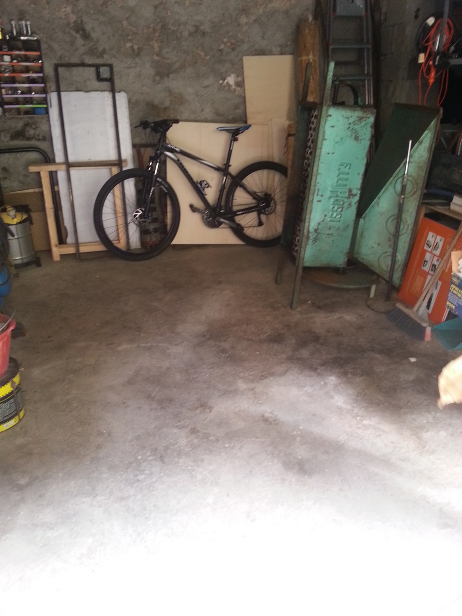

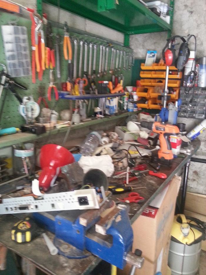

Siore e siori , ecco a voi i locali che presto ospiteranno i lavori del modulo ( doppio ) e relativo banco ( ancora incasinato )
I locali per circa 15 gg dovranno però ospitare altro :wink:

Valerio.. ti preparo uno schema..... Si vede che non sei abituato... :grin:

Ebbravo Valerio!
Mi sembra che ci sia sufficiente spazio per... una decina di moduli!
:cool: :cool: :cool: :cool:

L'ho già detto che adoro vedere i banchi di lavoro :wink:

Però... C'è un però!!! Quale rotaia delle linee pari e dispari porta il polo positivo?
Sapere questo semplificherà lo schema e lo si potrà adottatre su tutti i moduli con deviatoi e gestioni verie diverse dall'alimentazione di linea.
Il rischio è che, fatto a caso, possa dare segnalazione inversa.
Per quanto riguarda il cablaggio... Si tratta di 2 led, una resistenza e 2 fili di 50 cm l'uno.
Quando si preleva l'alimentazione dai binari, si sdoppia il segnale nel sinottico.
Ecco lo schema:
165,47 KB

Concordo pienamente Roberto, questo schema è più raffinato rispetto all'uso di un semplice led ed è pratico.

Grazie Roberto dello schema .
non sono abituato a ragionare in analogico in quanto ho ripreso la passione già in epoca di lok- maus. .
Comunque inizio ad avere già un quadro di idee piu' chiaro. :wink:
