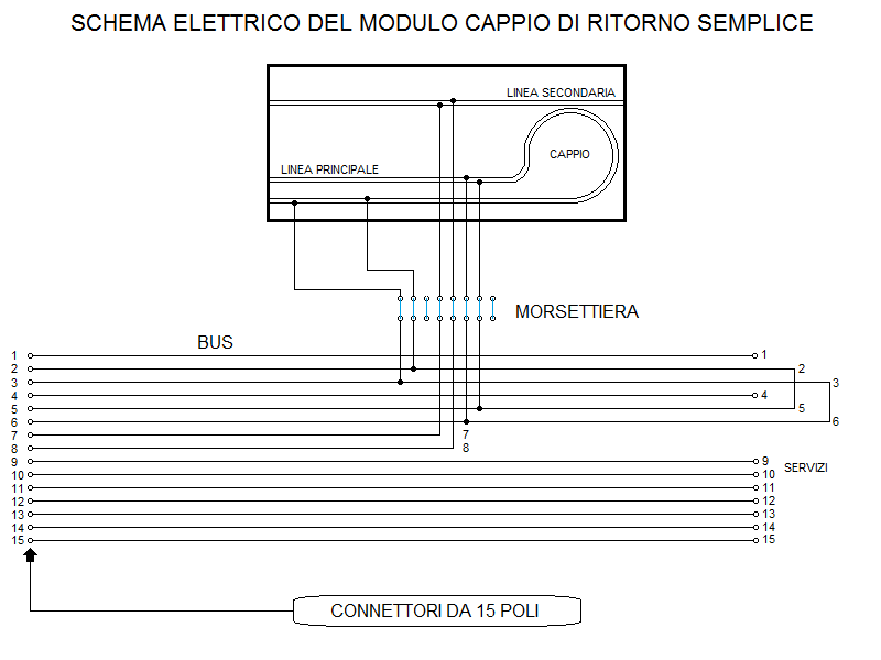

Per una corretta polarizzazione dei binari in un cappio di ritorno, posto un disegno dello schema elettrico molto basilare per le alimentazioni sui binari di corsa. Ignorate la linea secondaria che verrà destinata per la linea aerea.
Cappio semplice:
25,15 KB
Questo schema, per ora, non tiene conto dei passaggi di corrente necessari al blocco elettrico, ma solo delle alimentazioni sulle rotaie di corsa.
In futuro verranno indicati i vari collegamenti per la prosecuzione del blocco elettrico. Dopo che avrò fatto qualche prova sul supermodulo potrò stabilire con certezza come collegare i vari fili del cappio di ritorno.
Consiglio di predisporre una mosettiera su tutti i poli a destra per effettuare successivamente le varie connessioni per il blocco elettrico.
Risulterà più comodo in futuro.

OT per Edgardo: mi mandi un file di questo schema da inserire nelle Norme ?

Grazie Edgardo per lo schema.

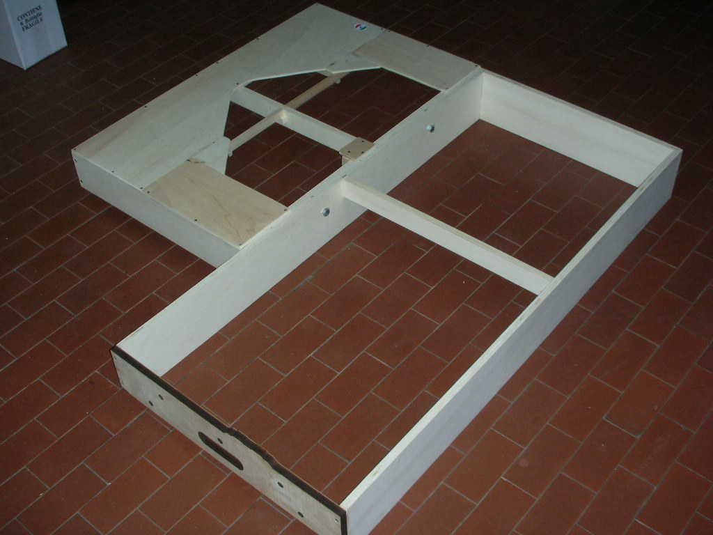

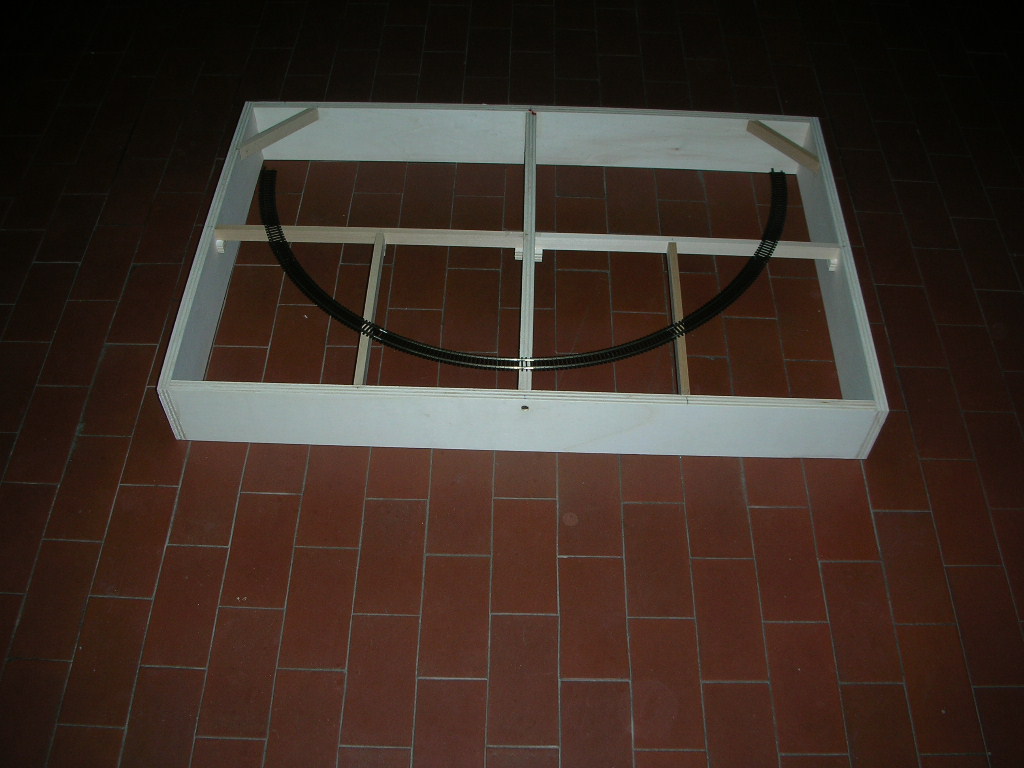

Oggi ho lavorato un pò, complice il giorno prefestivo che mi ha lasciato qualche momento libero.
Ho iniziato la base del modulo più piccolo; ecco qualche immagine con il semicerchio di binari appoggiato per rendere l'idea.

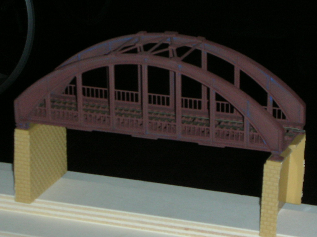

Da modelbahnshop ho acquistato oltrea ai binari due tipi di portali in scala TT (che valuterò se usare o meno) e un ponte Tillig.
Il ponte è stato montato e trattato con una prima mano di aerografo; in origine era blu e tale colore si intuisce ancora presente in alcuni punti. Anche qui ho un'alternativa e valuterò strada facendo....

Allora abbiamo acquistato lo stesso ponte... mi domandavo appunto come colorarlo...

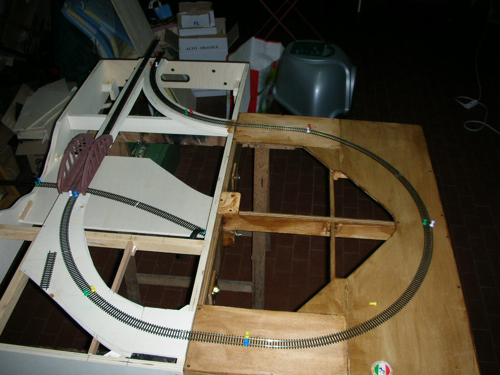

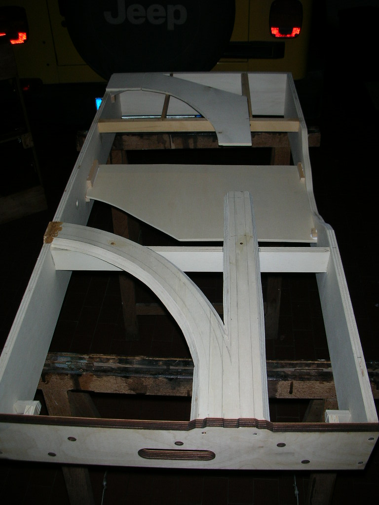

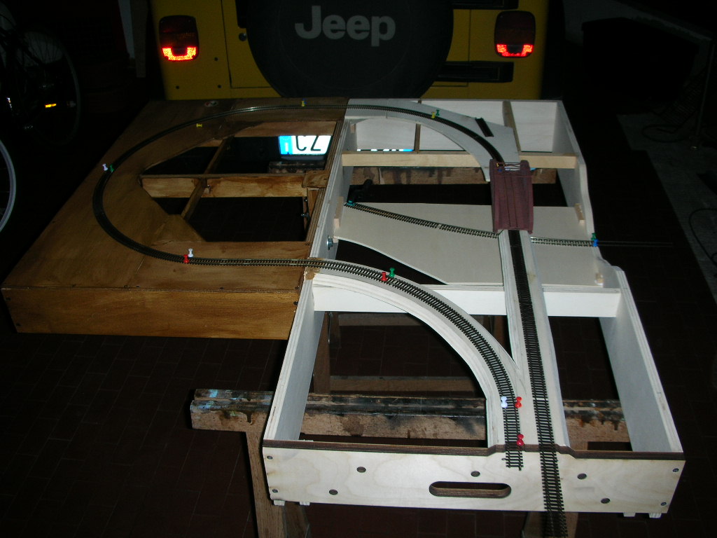

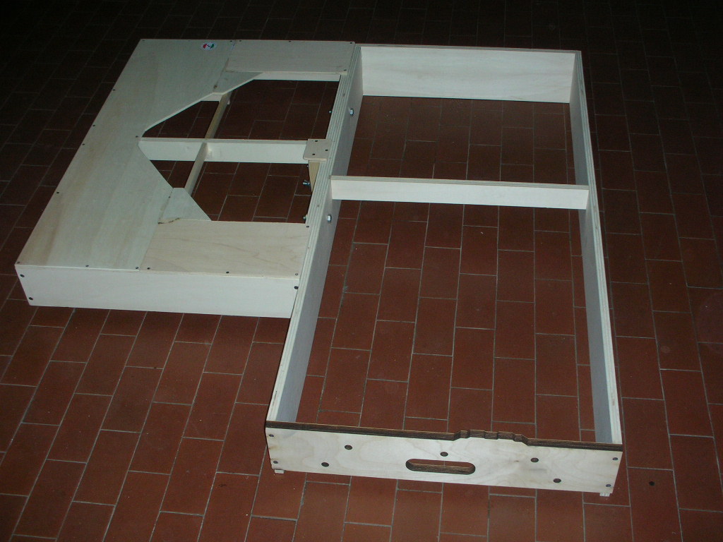

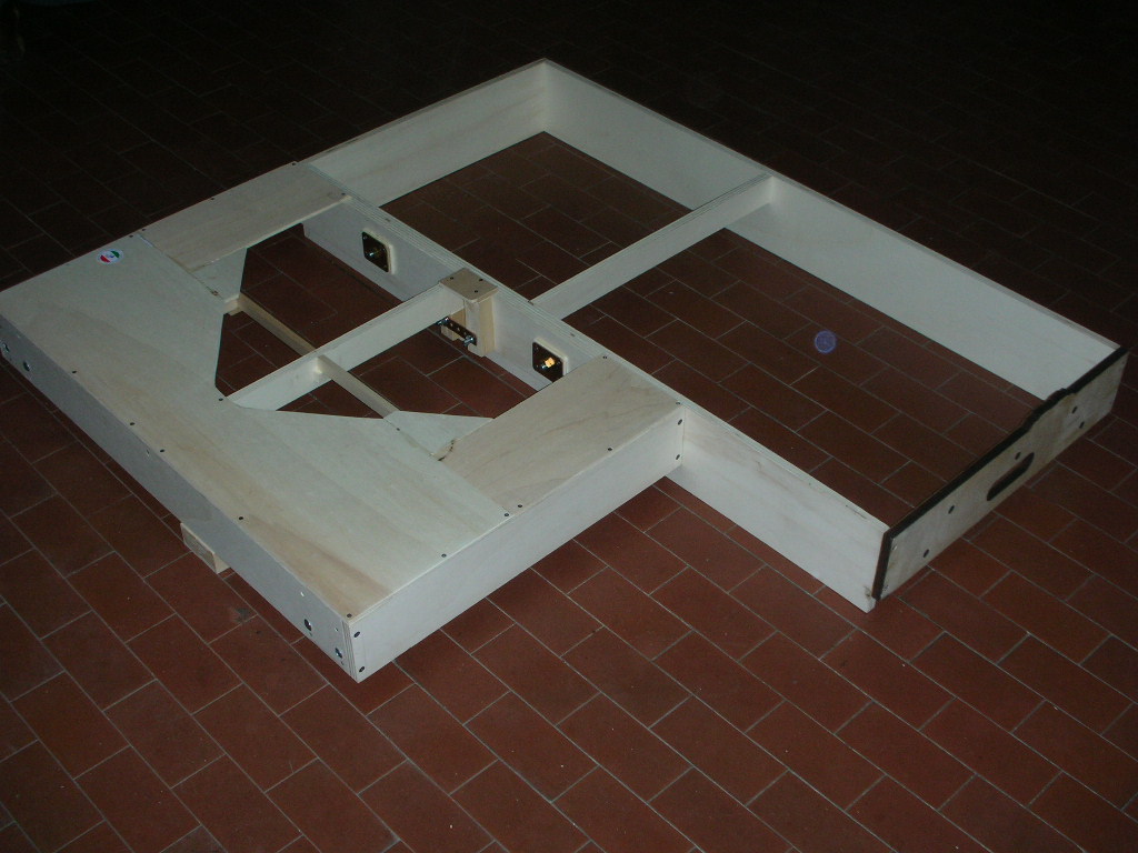

Oggi ho ritirato la testata (e la dima) e l'ho subito messa in opera.
Per ora ho solo unito le due basi; quella principale è tutta da completare, traverse comprese (ma devo prima verificare con precisione dove andrà il ponte e di conseguenza le traverse di rinforzo). Quella laterale ha già le gambe e il piano d'appoggio del semicerchio dei binari. Buona parte del piano di quest'ultimo modulo rimarrà aperta così com'è per poter accedere da sotto ai binari che saranno coperti da una formazione collinare/montuosa.
174,93 KB
180,12 KB
184,77 KB
Infine, per il nome da dare al modulo, avrei pensato a "galleria dell'Orso" o "colle dell'Orso" in omaggio al mio povero gatto (Orso appunto) che è reduce da un pesante intervento chirurgico e mi fa compagnia mentre lavoro al modulo in garage, facendo le fusa dalla sua brandina di convalescente. :cool:

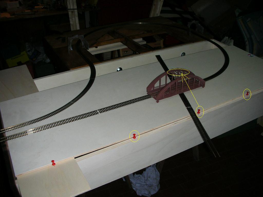

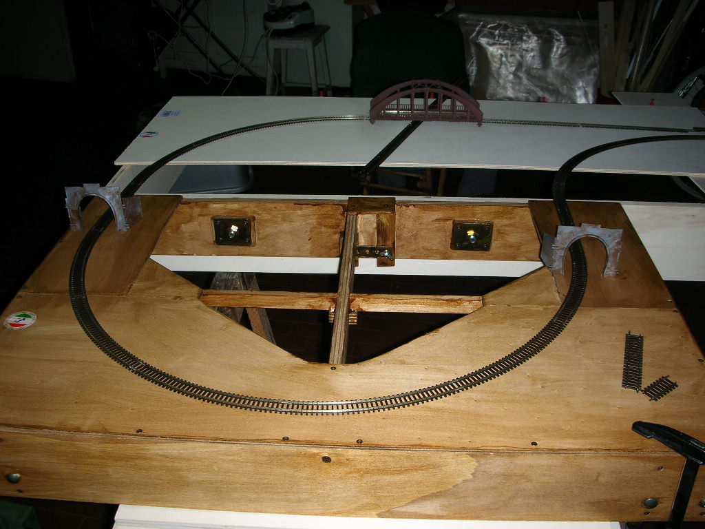

Ho provato a mettere un piano provvisorio nel modulo principale per valutare la posizione del ponte e dei pali della catenaria.
Il ponte sarebbe posto all'uscita della curva; i pali della catenaria sono posti a 12,5 cm dal bordo e poi ogni 25 cm (piolini rossi negli ovali gialli).
Così facendo l'unione della catenaria cadrebbe proprio al centro del ponte e potrei quindi sfruttare la parte trasversale superiore come sostegno.
Che ne dite?
Suggerimenti e osservazioni?

Messaggi: 23568
Re: MODULO (doppio) "Galleria dell'orso"
#45 Messaggio da Andrea »
Giusto Doc, credo che adotteremo la stessa soluzione, di fatto abbiamo lo stesso ponte... :wink:
Tu chiaramente avrai anche la possibilità di posizionare i pali all'esterno del ponte.
I pilastri saranno quelli della confezione Tillig?
Pensavo invece ad una cosa per la lina termica.
Potresti dare un leggera pendenza ai binari per simulare una discesa in trincea...
Magari anche una curvatura dolce visto che usi un flex.
E' solo un'idea che mi è passata nella testa...

#46 Messaggio da Docdelburg »
Non credo proprio; vorrei provare ad adattare quelli della Volmer codice 2530.
La curvatura, leggera, è già in programma; la pendenza no, perchè se ci vogliamo mettere qualche carro, a simulare un treno in transito, magari si muove.....

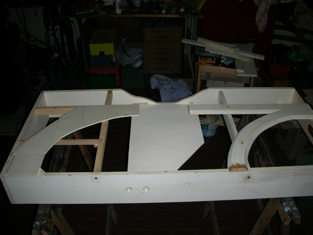

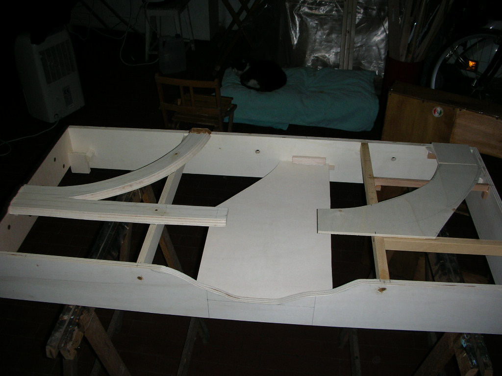

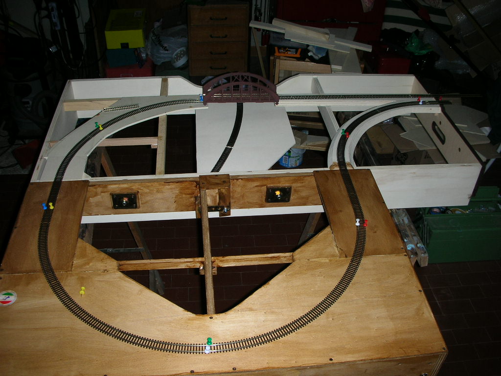

Ho avuto inaspettatamente un pò di tempo libero e sono andato avanti con i lavori.
Ho ritagliato e posato le basi dei binari nel modulo principale
149,35 KB
148,87 KB
123,49 KB

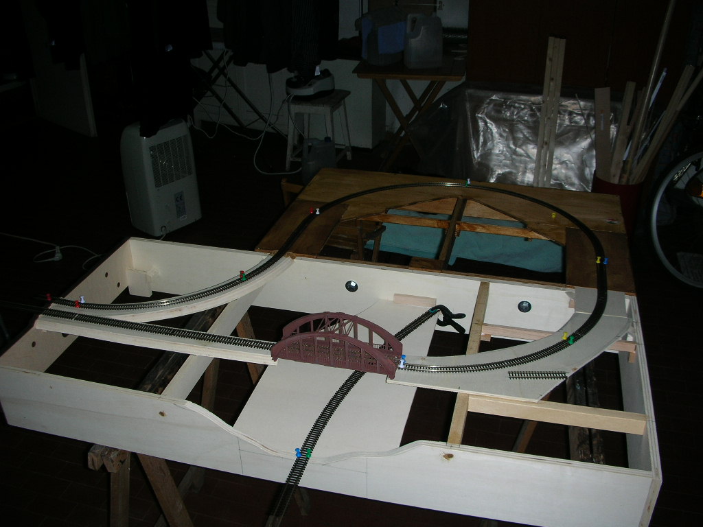

Ho quindi fatto l'ennesima prova della posa dei binari e questo è il risultato provvisorio
159,66 KB
167,75 KB
159,77 KB
164,75 KB
Ora dovrò completare le gambe pieghevoli del modulo principale, posare il sughero e predisporre le spallette del ponte.
Se avete osservazioni, suggerimenti e critiche fatele ora perchè poi sarà difficile apportare modifiche.

#50 Messaggio da Andrea »
Complimenti Mauro, nessuna osservazione particolare.
A me pare che l'impostazione che gli hai dato sia perfettta.
Con buone probabilità, andando avanti di questo passo, sarai il primo ad ultimare un modulo.
