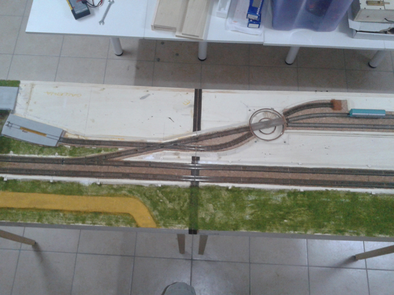

Ho cercato di fare una foto dall'alto dei pannelli, ma il soffitto era troppo basso :wink:
SuperM:
338,5 KB
Un caro saluto a tutti :grin:
Ed
ciao Edgardo,
ma per questa foto ti sei appeso al lampadario?!? :cool: :cool: :cool: :cool: :cool: :cool: :cool: :cool:
a parte gli scherzi, vedo che il tuTTo procede, bene così! :cool: :cool:

Diciamo che a parte il prato a macchia di leopardo almeno ora ho un tracciato funzionante...
...era ora [:I]
Ora manca il ballast che vi confesso lo odio con tutto me stesso. Poi questo qui che è stato deciso di usare è ancora più
odioso perchè secondo me è troppo fine. Lo so, avrei dovuto esprimere le mie opinioni molto tempo fa quando se ne discuteva a tempo debito. Diciamo che se ne avessimo usato di una grana lievemente più grossa sarebbe stato meglio.
Ma è solo una mia opinione personale.

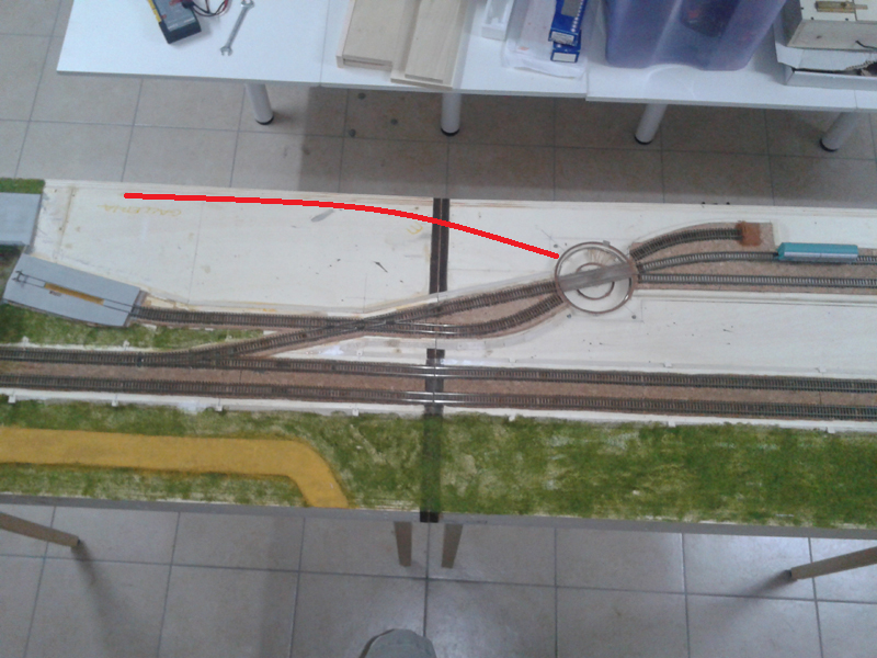

Dopo il ballast dovrò rifinire la piattaforma ed i piani per dare un senso ai pannelli, poi sarà la volta degli edifici di Adolfo che andranno inseriti successivamente; il casello del PL è già in sede...
Infine ci sarebbe l'opzione di inserire un ulteriore binario che parte dalla piattaforma, ma mi porterebbe via altro tempo prezioso per completare i pannelli. Considerando i mie tempi di lavoro che sono molto lenti per ora va bene così.
Ipotesi di binario aggiuntivo:
863,59 KB
Anche per il PL sono in standby, in quanto fino a quando non realizzerò il meccanismo delle sbarre non saprò che sistema usare per la motorizzazione.

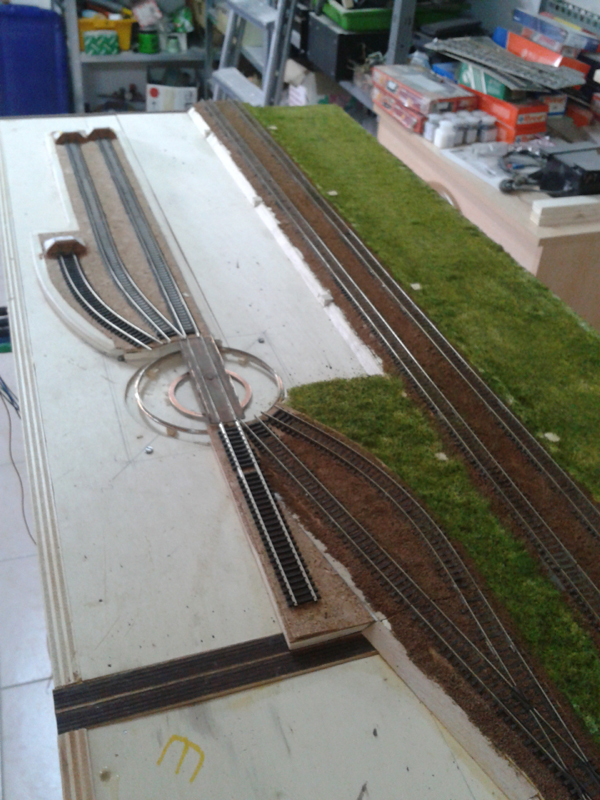

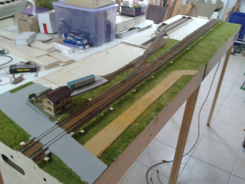

Infine una panoramica dell'avanzamento lavori.
Supermodulo:
355,35 KB

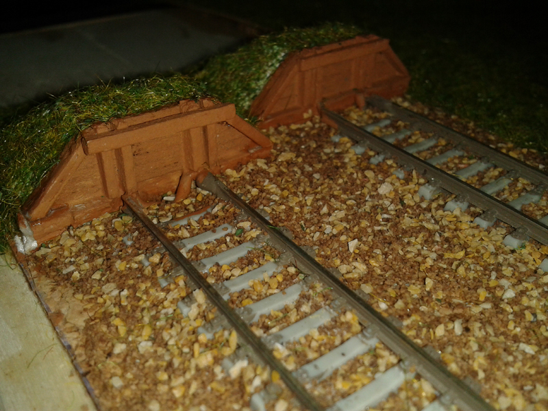

#240 Messaggio da Edgardo_Rosatti »
Grazie Carlo e Andrea, sto seguendo un po' il consiglio di Giuseppe e ho posato un nuovo tipo di ballast realizzato mischiandone due di diverso colore.
L'ho messo sulle rotaie dei tre tronchini della piattaforma (a Est) in quanto lì vi sono due tratti di binario con traversine in cemento e volevo provare a cambiare lo stile della massicciata con uno meno sporco di ruggine:
Ballast chiaro:
420,66 KB

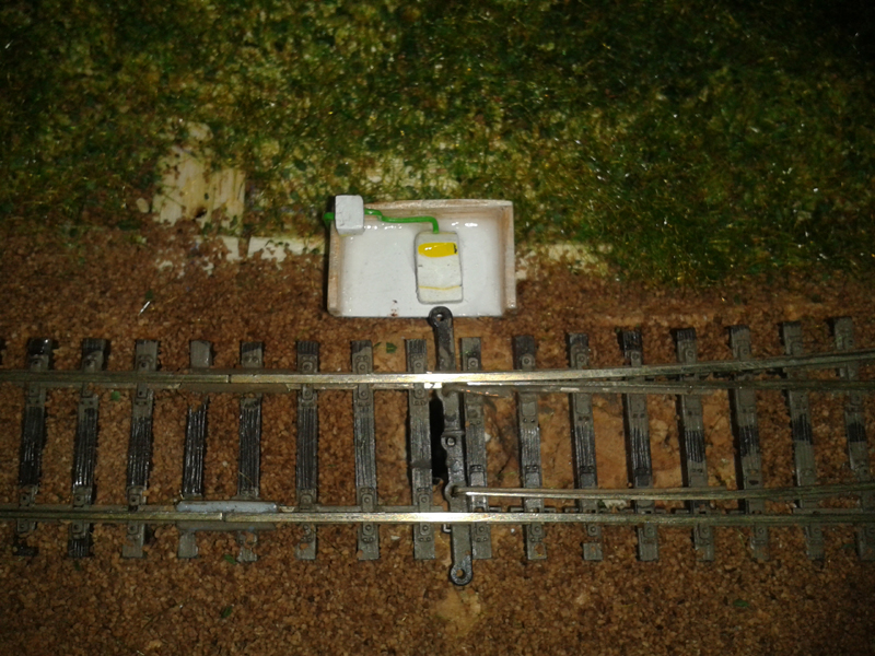

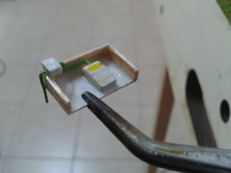

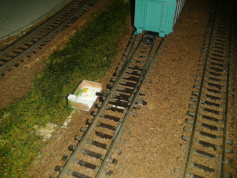

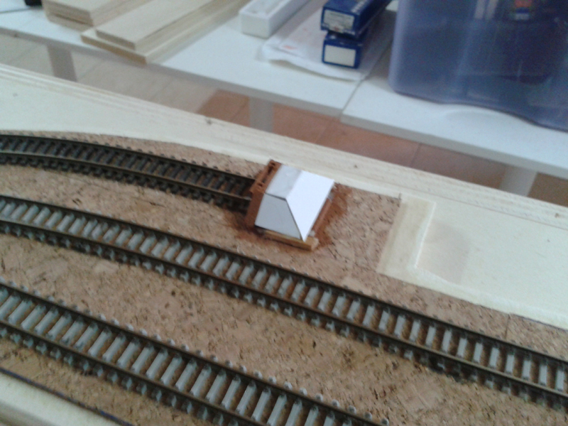

I "giardinieri" hanno posato altro prato e sono venuti i tecnici dell'armamento per una P64 del deviatoio:
P64:
635,54 KB
P64:
437,8 KB
P64 da verniciare:
262,5 KB

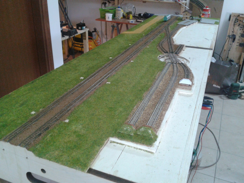

Panoramica:
400,76 KB

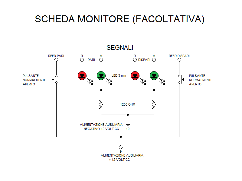

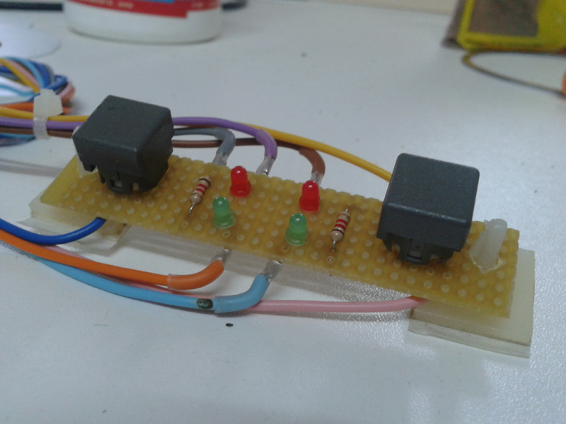

Volevo infine segnalare che per chi ha adottato il blocco elettrico è disponibile un'opzione facoltativa, quindi non obbligatoria, che consiste nell'installare sottoplancia una piccola scheda aggiuntiva in grado di monitorare il funzionamento del blocco e di intervenire manualmente in caso di guasto ai reed.
Per ora la scheda è montata solo nel sottoplancia del mio pannello e contiene due pulsanti manuali che funzionano come i reed ed i led dei segnali in ripetizione ottica. E' collegata verso la scheda del blocco in parallelo ai dispositivi del pannello:
Monitore e pulsanti:
290,58 KB
Schema elettrico:
17,57 KB

Bel lavoro Edgardo. Bella idea quella della scheda monitore, secondo me è assai utile. Questa scheda si collega in parallelo alla morsettiera della scheda principale? Se così fosse, copierei il tuo circuitino per riprodurlo nel vano comandi del mio modulo.
Più avanti infatti avrei intenzione di fare un piccolo vano comandi dove alloggiare gli interruttori per l'alimentazione dell'illuminazione scenica per le case del modulo (farò accensioni multiple), così in quel vano farei che mettere anche i due pulsanti e i 4 led per il monitoraggio del blocco, in modo da aver riuniti tutti in un piccolo quadretto i comandi.

ottima l'idea di mischiare i ballast, giustamente i colori anche nella realtà cambiano tra piena linea e tronchini vari.... :cool: :cool:

#243 Messaggio da adobel55 »
ED,
bel lavoro, però io avrei verniciato le traversine in cemento di solito non si usano per i tronchini.
Comunque è una mia personale idea.

Grazie Adolfo, per le traversine in cemento seguirò il tuo consiglio, avrei dovuto documentarmi meglio [:I] In effetti dove lavoro non mi è mai capitato di vederle nei tronchini. E' che mi piaceva l'idea di variare un po' lo scenario. Pensa che li ho comprati assieme a flessibili standard con traversine in legno per avere entrambe le opzioni. Poi ho scelto di usare questi..

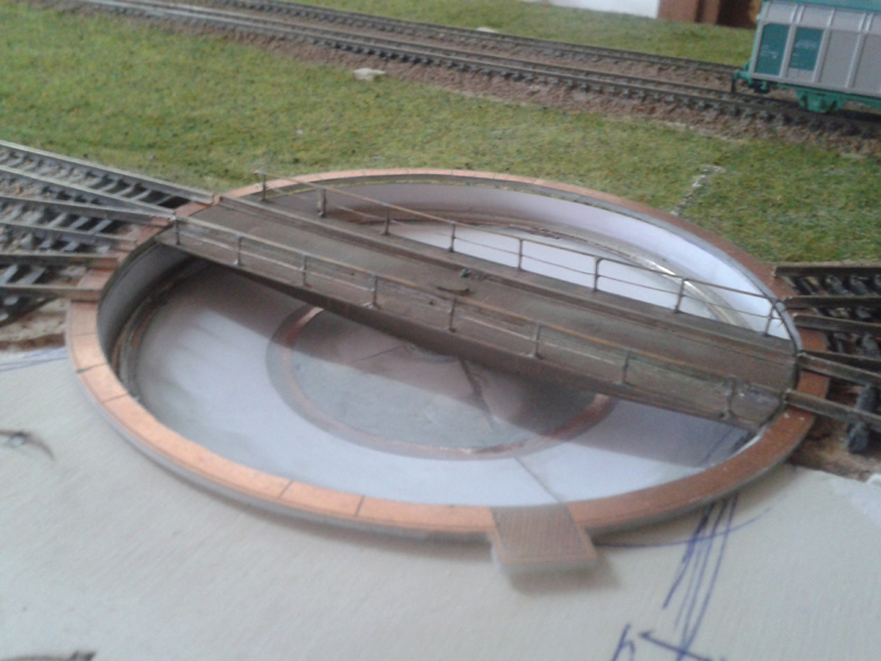

La piattaforma girevole da 15 metri è quasi pronta, in questa foto si può vedere come è stato realizzato l'interno con plasticard.
Ho tagliato due "ciambelle" e ne ho asportato un piccolo spicchio che mi ha permesso di incollarle alla base e ottenere così due superfici coniche.
Ovviamente non sono riuscito ad esser preciso e ho dovuto rifinire con dello stucco che poi ho levigato per rendere il tutto uniforme.
Per la parete verticale interna è stato più facile ed è bastato incollare una striscia attorno al suporto della rotaia di appoggio.
Il più è fatto, poi andrà rifinito solo il bordo esterno prima della verniciatura in grigio molto chiaro e andranno saldati i binari al bordo superiore. Dovrò saldarli evitando di creare dei cortocircuiti...
Piattaforma FS 15 m.:
330,46 KB

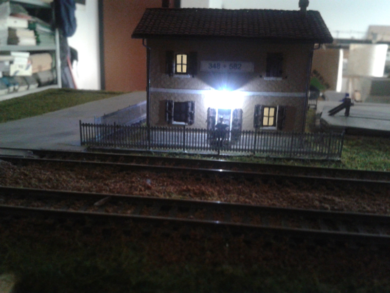

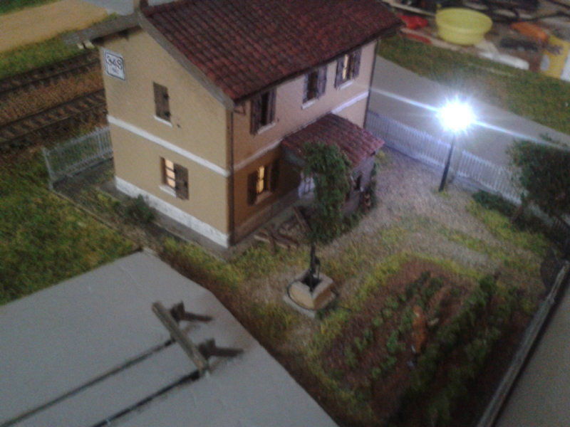

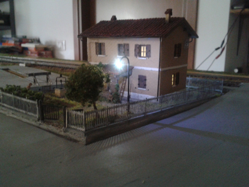

Altre pic del casello PL di Adolfo che ora è fissato definitivamente e con l'illuminazione funzionante.
Lato ingresso:
328,69 KB
Lato linea:
313,16 KB
Lato orto:
344,25 KB

#250 Messaggio da Edgardo_Rosatti »
Grazie Antonio, il merito va anche ad Adolfo che ha realizzato casello :grin:
