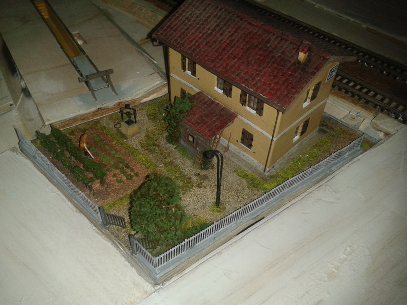

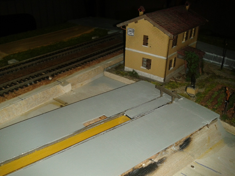

Dopo aver ricevuto il casello da Adobel, ho iniziato a risistemare lo scenario e in particolare le strade di accesso.
Per ora il casello non è fissato definitivamente al piano, in quanto ho dovuto rivedere un po' la sistemazione dello stesso cercando di trovare una soluzione ideale che mi consentisse di inserirlo nel modo più corretto.
In quel punto è necessario adattare al meglio tutti i piani degli elementi che costituiscono la scena.
Ho incollato delle basi in balsa da 2 mm per definire il piano strada sostituendo gran parte del lavoro fatto in precedenza, anche il piano della rimessa è stato rifatto e ora permette il transito dei rotabili senza problemi.
Infine ho posizionato i supporti per le sbarre del PL e di tutti i pali della linea aerea anche nel pannello adiacente.
Ora farò qualche stuccatura leggera così inizio con lo scenario vero e proprio.
Qualche foto dei lavori:

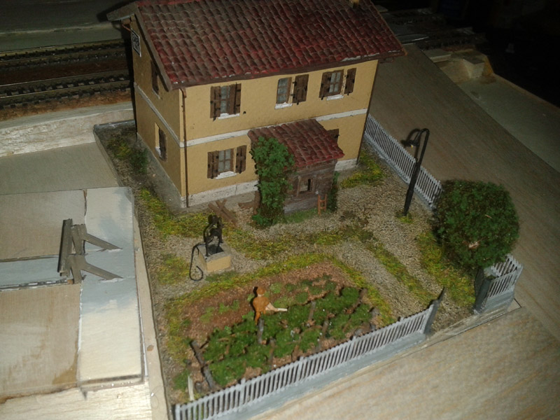

Qui il casello di Adobel:
Casello:
155,12 KB

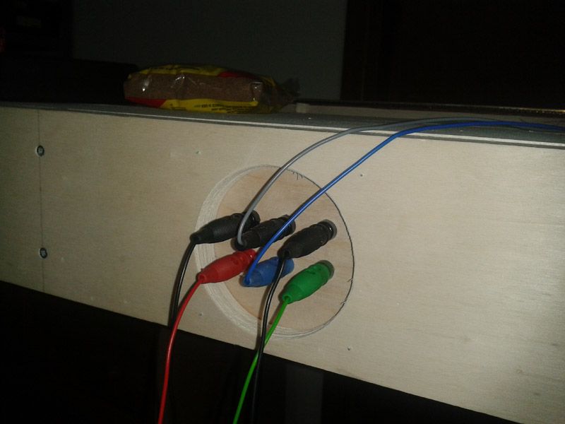

I connettori a banana di alimentazione:
Alimentazioni del modulare:
86,33 KB
Rosso = alimentazione trazione di linea;
Azzurro = alimentazione dei servizi;
Verde = alimentazione trazione della rimessa e della piattaforma.

La base va benissimo Adolfo, stasera ho fatto altri adattamenti inserendo le banchine della strada e ho stuccato il tutto, ora l'inserimento sul pannello è perfetto :smile:
La staccionata FS si è staccata da sola dopo un po' che maneggiavo il casello per le prove. Probabilmente si è indebolita durante il viaggio in quanto quando mi è errivato era già un po' precaria.
Comunque è integra e l'ho messa da parte, a questo punto mi conviene fissarla alla fine dei lavori.

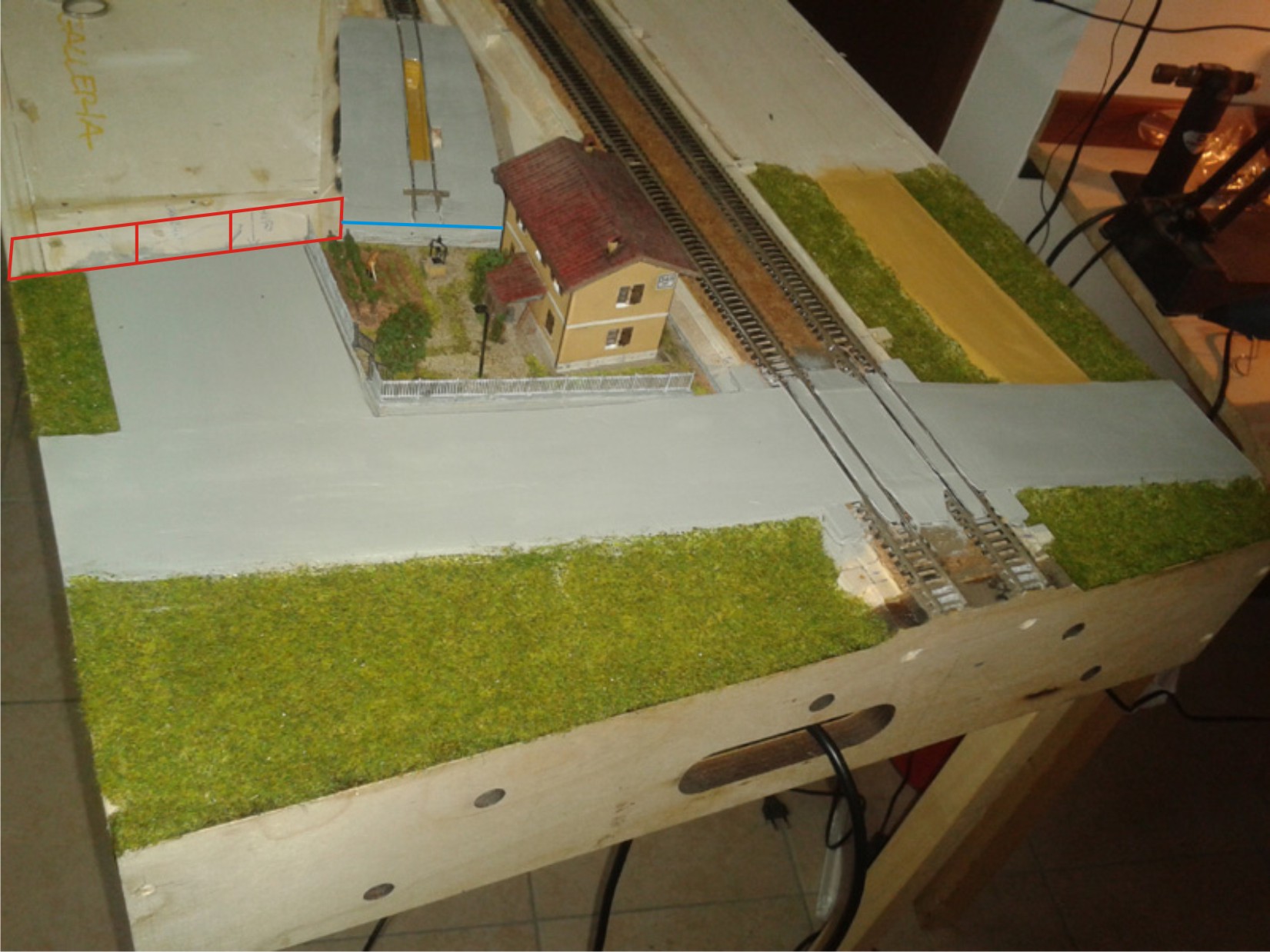

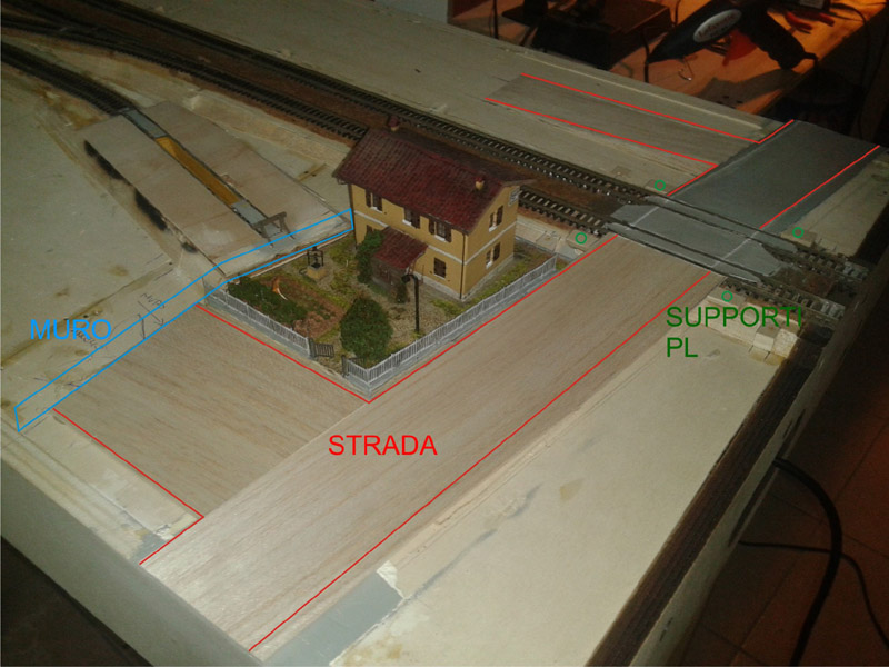

Sede definitiva:
147,18 KB
Prima di fissarlo avrei in mente in realizzare un muro con cancello per separare la viabilità del PL con la zona del ricovero.
Posizione muro:
239,64 KB
Il muro ed il cancello sono stilizzati in rosso.
Avevo pensato ad un comune muro in cemento con cancello in ferro.
Qualsiasi proposta è ben accetta per realizzarlo.

Edgardo, io il muro lo farei partendo dall'angolo destro del deposito e non dai binari, verosimilmente lascerei il passaggio lungo binario al casello.
Oppure farei il muro dalla staccionata del casello per chiudere l'accesso dal raccordo e metterei la staccionata a chiudere al posto del muro lato casello.
Se serve ho ancora una 20 ccm di staccionata.
Che ne pensi ??
Messaggi: 5283
Re: MODULI "piattaforma girevole" e "ultimo casello"
#213 Messaggio da Edgardo_Rosatti »
adobel55 ha scritto:
Grazie Carlo sempre troppo buono.
Che ne pensi ??

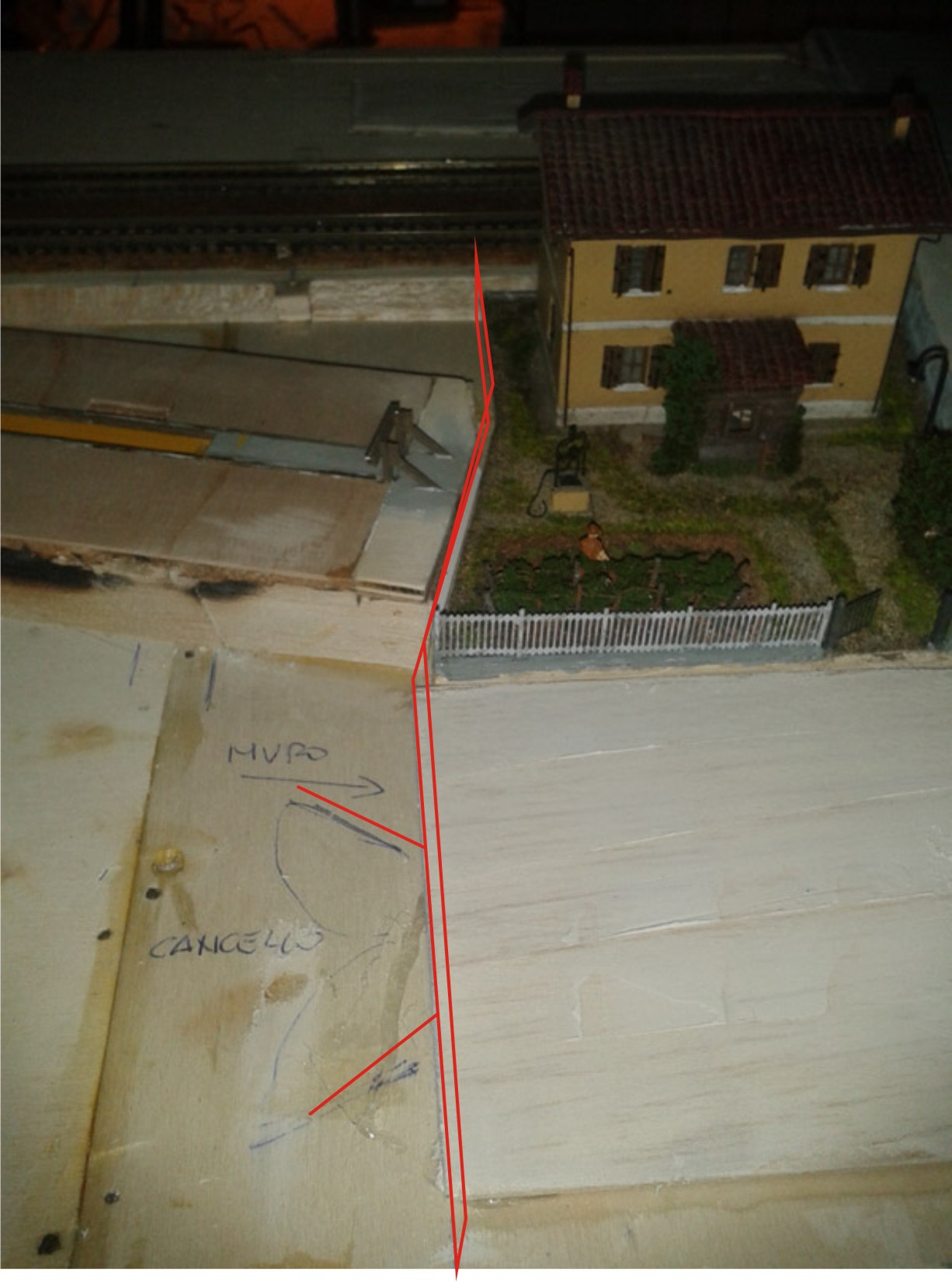

Posto altre immagini aggiornate e più chiare in modo tale da ragionare meglio sull'inserimento del muro.
Confine tra ricovero e casello:
155,48 KB
Nella foto sopra si possono notare i vari dislivelli tra piano ferro e casello.
Adolfo, è in questo punto che consigli di limitare il muro?
Panoramica:
180,93 KB
Altro punto di vista, il muro parte da sinistra dal bordo del pannello, da quello che ho capito si dovrebbe fermare in corrispondenza col perimetro del casello e come alternativa inserire da qui una staccionata FS?
In rosso muro e cancello e in blu la staccionata FS:
289,22 KB

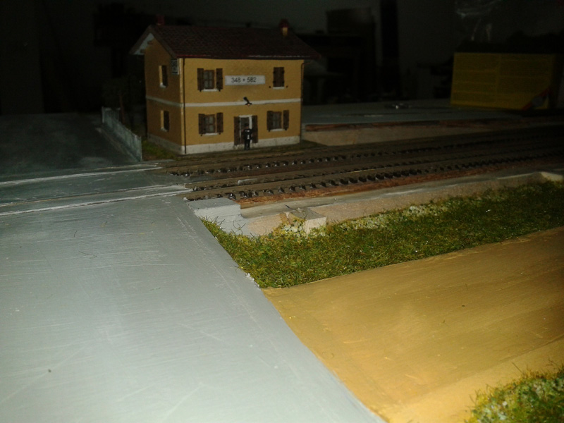

Strada sterrata:
167,11 KB
Come sopra:
140,85 KB

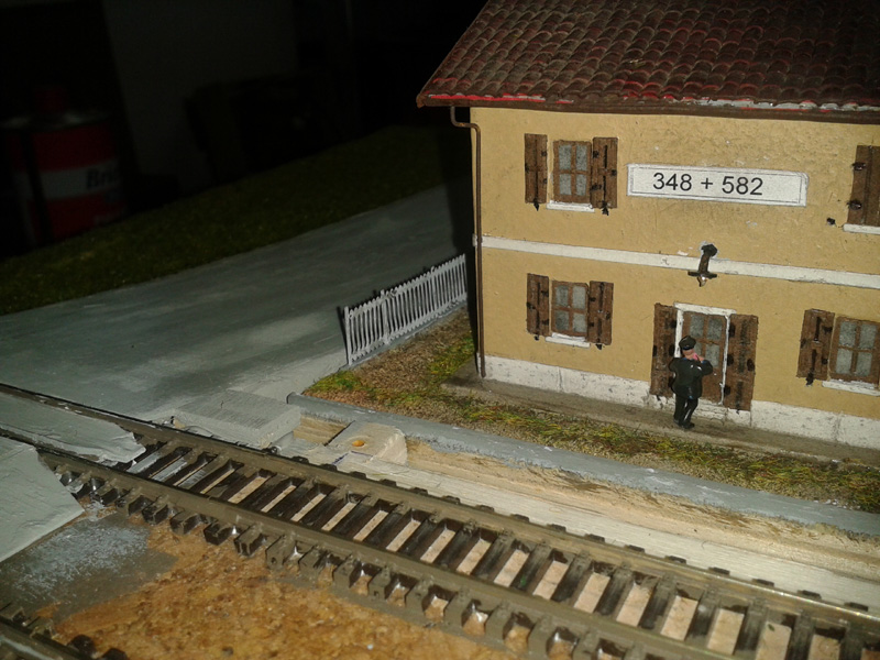

Lato ferrovia:
196,09 KB
Qui manca la staccionata che si è staccata e verrà riposizionata alla fine dei lavori, ma si può vedere meglio il confine tra ferrovia e casello.
Le ultime due pic mostrano altri aspetti del pannello.
Ciao :grin:

Edgardo hai interpretato bene le due ipotesi.
Ma visto il dislivello credo sia meglio il muro che lo attenua un poco.
Da verificare se è coerente far partire il muro dall'angolo verso il binario fino alla fine del pannello.
Mentre lascerei praticabile il triangolino tra il DL e il binario magari prolungando la staccionata fino all'apice che si unisce al DL vicino al binario.
Ciao Adolfo
Messaggi: 5283
#215 Messaggio da Edgardo_Rosatti »
Ok Adolfo, inizio a realizzare un muro magari in cemento e un cancello. Prima di fissarli vediamo come stanno e vediamo fin dove farli arrivare e se è il caso aggiungiamo la staccionata.
Edgardo

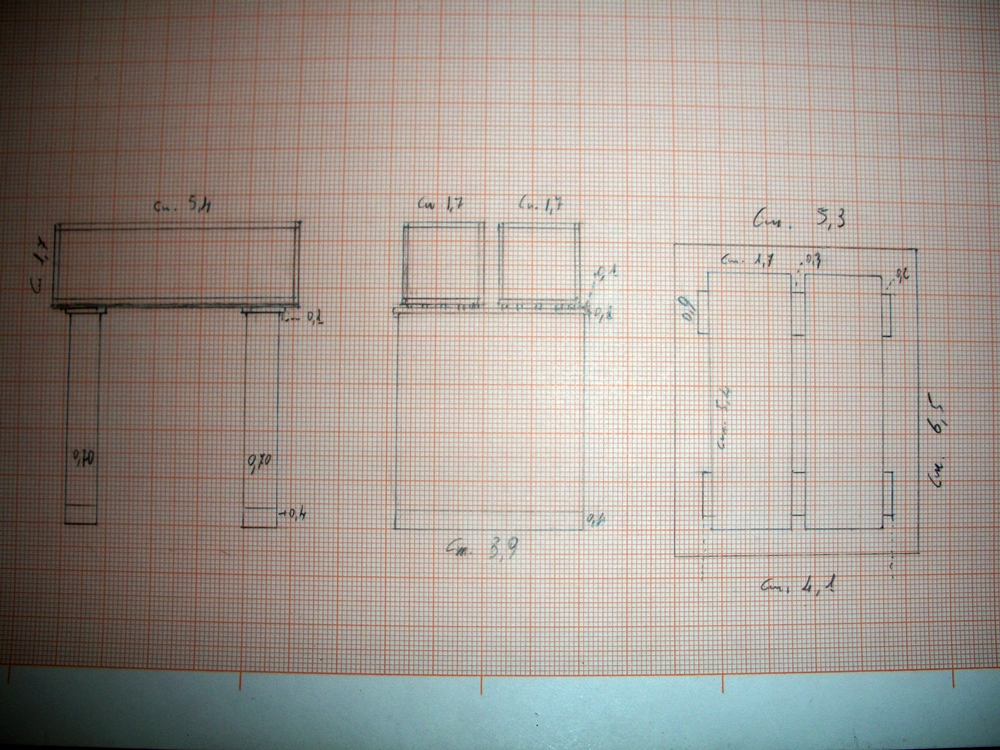

quando ho finito il DL, avevo intenzione di fare un sebatorio d'acqua a vasca montato su due muri portanti da mettere nelle vicinanze del DL.
Allego foto come esempio.
Che ne pensi c'è posto ??.
6,58 KB
Messaggi: 23766
#218 Messaggio da Andrea »
Niente male Adolfo!
Sentiamo Edgardo.
La base quanto misurerebbe?

Andrea, devo ancora calcolare le quote in TT, aspetto cosa mi dice Edgardo.
Comunque penso che non sia molto invasivo anche perchè posso eventualmente rimpicciolirlo un pò.

Andrea,
ho preparato un disegno quotato in scala TT che allego.
Spero vada bene ed attendo i vostri consigli.
Quando inizierò aprirò un post dedicato.

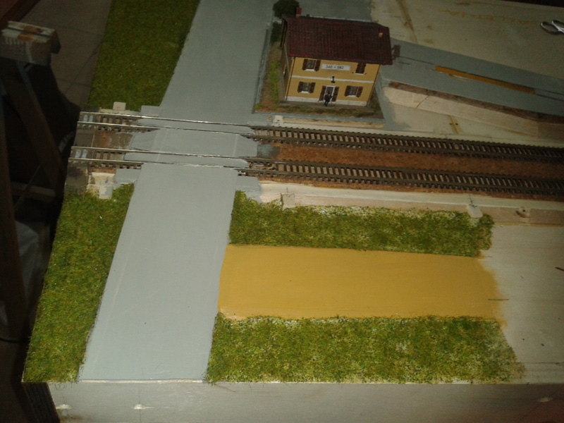

Andrea, per ora traccio i confini principali come strade, vegetazione di base (erba) e area deposito.
Così inizio a farmi un'idea di come organizzare lo spazio. Poi sicuramente avrò bisogno dell tuo prezioso aiuto
per i dettagli :smile:

Adolfo, di spazio per il serbatoio ce ne è a sufficienza, ho visto che occupa una superficie abbastanza ridotta.
Poi in base a come verrà l'arredo del pannello magari potrai decidere tu dove inseriro, anche perche io non ne ho la minima idea [:I]

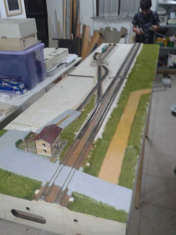

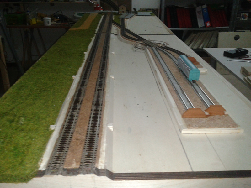

Ho cercato di fare una foto dall'alto dei pannelli, ma il soffitto era troppo basso :wink:
SuperM:
338,5 KB
Da qui si vede quasi meglio:
Prospettiva:
331,31 KB
Prospettiva 2:
327,79 KB

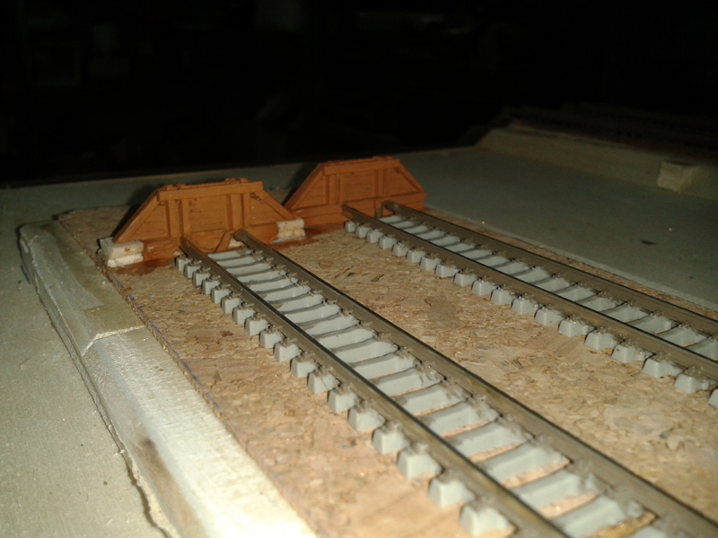

Tutti i binari della piattaforma sono stati inseriti nel secondo pannello e sono stati predisposti i vari sezionamenti per gestire il movimento di diverse loco in modo indipendente. Cioè ogni binario può essere isolato in modo indipendente; questo ci permette di avere per es. 3 o 4 loco sul tracciato da gestire a piacimento.
Questo teoricamente, poi dal lato pratico andrà verificato se tutto ciò funzionerà a dovere.

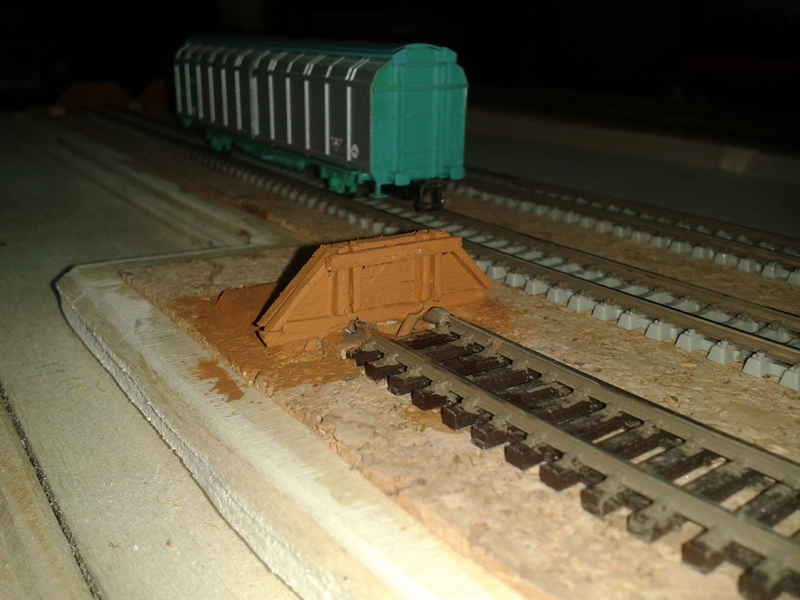

Nei binari di rimessamento con traverse in cemento ho inserito dei paracarri formati da traversine che devono ancora essere completati di terrapiaeno.
Paracarro:
333,77 KB
Paracarro 2:
301,78 KB
C'è ancora da lavorarci su e francamente non so ancora cosa ne verrà fuori, ma visto che oramai gli sviluppi cambiano in continuazione sono fiducioso e penso che alla fine, togli di quà e metti di là, faremo quadrare il cerchio...
Un caro saluto a tutti :grin:
Ed
