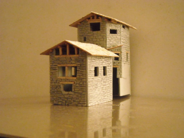

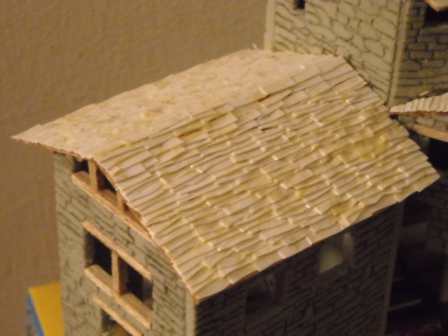

#212 Messaggio da Marshall61 »
......continua la costruzione del vecchio (ho scoperto che risale al 1600) mulino Mollia. Ho aggiunto le rifiniture in balsa 2x2 e 2x3 mm. la base del tetto in compensato di betulla da 0,5 mm. con relativi travi in tiglio diametro 1,5 mm.. Ho finalmente terminato i tetti di pietra (lose) nel classico stile alpino...... :cool: ....ho perso il numero di listelli di plasticard da 0,25 mm. che ho tagliato dal foglio standard Evergreen e svasato con le forbicine per unghie, rifilati e messi in opera.....questo è il risultato ottenuto:
40,89 KB
159,65 KB
....ora viene il bello, la costruzione della ruota ed il suo posizionamento. Dovrò necessariamente costruire il basamento a se stante per posizionare correttamente tutto il contorno (balconata e canale artificiale per l'acqua - "la bialera" ) che convoglia l'acqua verso la ruota nonchè le protezioni poste a sicurezza della ruota stessa.....il tutto verrà posizonato sul modulo tramite un apposito tassello ricavato in opera......ai prossimi aggiornamenti! :wink:

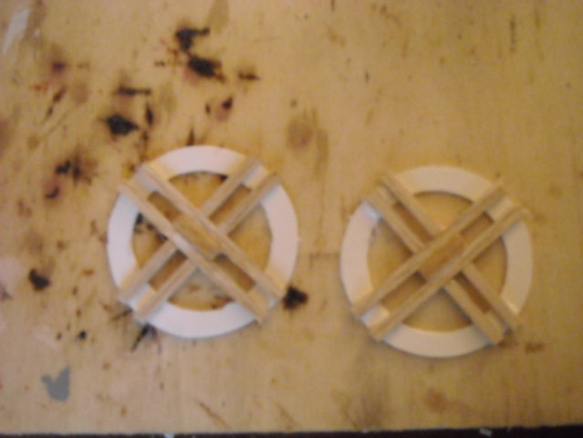

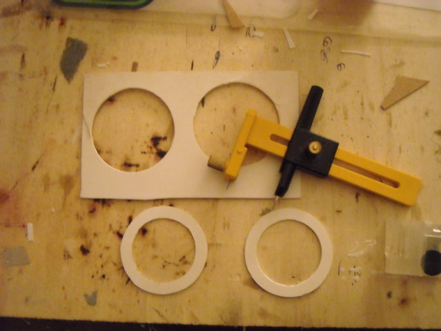

Grazie Adolfo per il suggerimento, ma la ruota che si utilizza per i criceti è troppo grande per questa scala..... :sad: ed allora ho deciso di autocostruirla..... :grin: ......altrimenti che gusto c'è....... :cool:
Ho usato del forex da 1mm. ed utilizzando un compasso per il taglio circolare, ho ricavato il taglio del diametro esterno della ruota che è di 45 mm. ed ho praticato un altro taglio all'interno dello stesso del diametro di 38 mm.; ho così ottenuto una ruota che sarà unita dalle palette. Ora stò facendo l'intelaiatura in legno (balsa 2x3 mm.) per i rinforzi/sostegni della ruota:
46,97 KB
....ecco le due "rondellone" come si presentano dopo aver posizionato i sostegni:
38,36 KB
...non appena il tutto è asciutto procederò alla rifinitura dei supporti, al taglio ed al posizionamento delle palette...... :wink: :grin:
