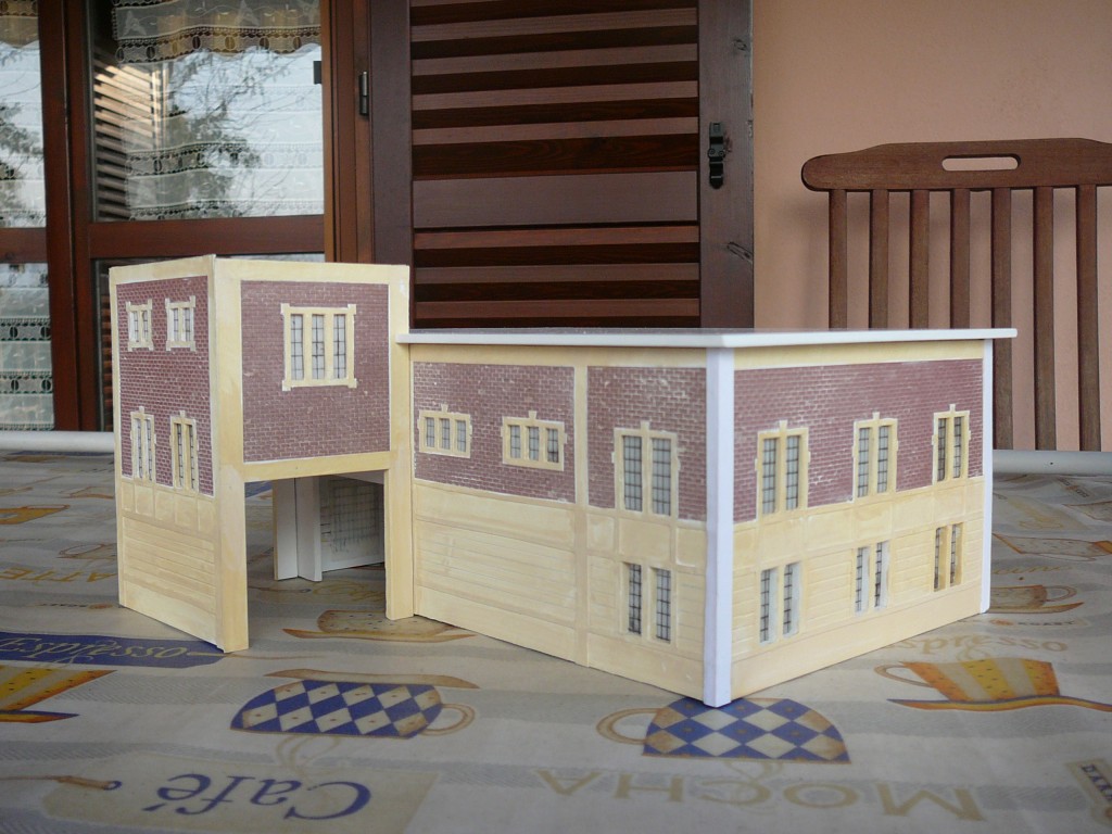

Piccolo aggiornamento, a causa delle basse temperature il modulo è fermo ma proseguono i lavori alla sottostazione.
Per la sporcatora dei vetri alla fine ho optato per una pennellata di bianco sporco opaco cosi si vedono meglio anche le griglie (tanto internamente non sarà illuminata).
176,7 KB
179,92 KB
Ops mi sono accorto adesso che le foto non sono a fuoco ... rimedierò il prossimo aggiornamento.

Per fare il tetto ho acquistato questo:
http://www.noch.de/en/produktkatalog/ar ... ategorie4=
E' l'unico che ho trovato in scala N o TT con lato superiore a 22 cm, che è la larghezza della falda del tetto.
In precedenza avevo acquistato la basetta di Krea che come dimensione ci siamo ma l'orientamentio dei coppi è sul lato corto :?
Ora il problema è che questo articolo della noch e molto flessibile (sembra di gomma) ed è autoadesivo.
Per ovviare alla fatto che flette dovrò fare le falde in forex o cartoncino e succesivamente applicare questo foglio.
Qualcuno di voi ha già usato prodotti simili ?
Il mio dubbio è anche sull'adesivo: tiene bene anche nel tempo oppure gli angoli pian piano si scollano, entra la polvere, ecc.

L'ho usato in scala HO per il tetto del magazzino merci e per ora tiene benissimo, dopo quasi 2 anni!
L'ho adagiato su due fogli di compensato da 4 mm con cui ho creato gli spioventi del tetto; massima levigature e pulizia del compensato e non dovrebbero esserci problemi. Tra l'altro ne ho incollato una striscia di poco meno di un centimetro sopra l'apice in modo da creare il colmo e tiene anch'essa benissimo.

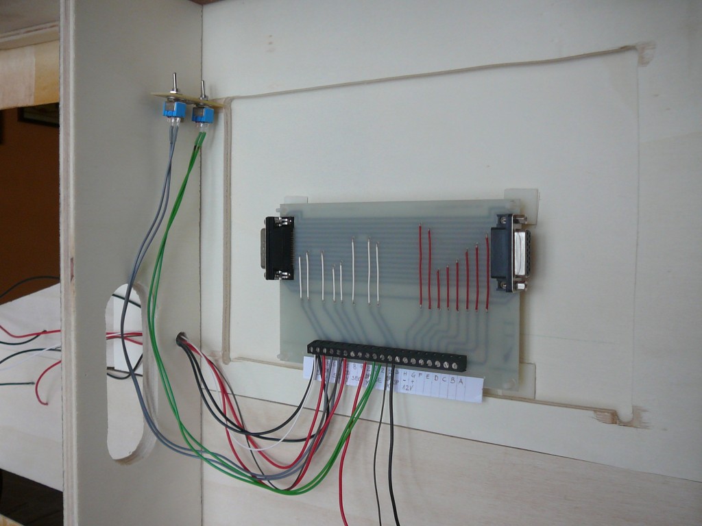

Però era possibile lavorare nel sottosuolo quindi è stata installata la Edgardo's board con tutti i collegamenti elettrici (pronti per testare che le protezioni da cortocircuito siano efficienti :cool: :cool: )
124,15 KB

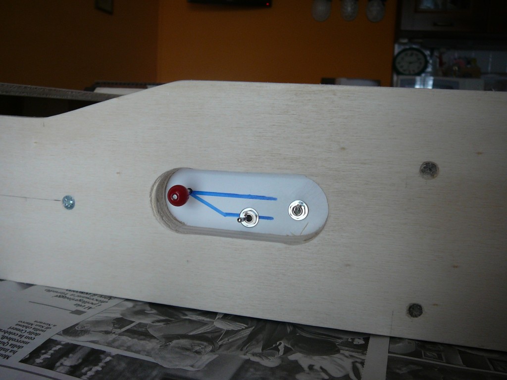

Ho messo un piccolo sinottico con il tiretto:
121,08 KB

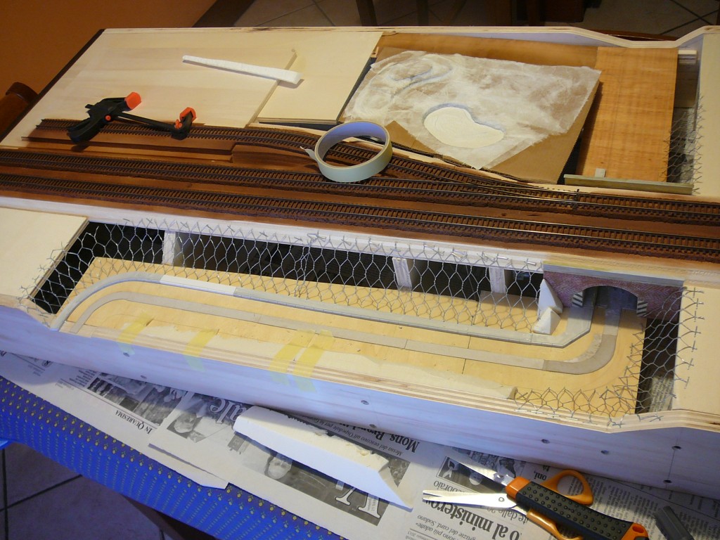

Ora il modulo è pronto per essere "terraformato"
218,41 KB

Molto bene Carlo, ottimo lavoro. Mi dici a cosa servono i due interruttori sottoplancia? Sono gli stessi che sono presenti poi di fianco al tiretto?
Se è così penso che uno sia per il sezionamento del tronchino alla sottostazione e l'altro?

@Mauro: i 2 sottoplancia sono nel kit di Edgardo, quelli che negli schemi sono indicati come SE e SI (da usare per sezionare il modulare).
Quelli esterni sono uno per il tronchino e l'altro servirà per il 12V "servizi", nel mio caso qualche lampione stradale e qualche luce nel piazzale della sottostazione ... vedremo.
