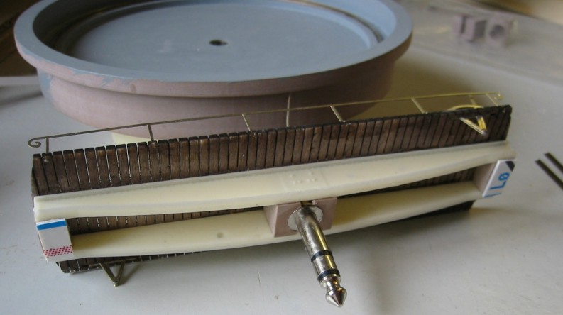

rbk250 ha scritto:
bene Edgardo,
fa già un figurone, :cool:
per la rotazione senza intoppi, prevedi anche di mettere delle rotelline alle estremità inferiori del piatto o è l'albero centrale che fa tutto ?
Per avere un buon funzionamento della piattaforma è il perno centrale che fa tutto il lavoro. La piattaforma è relativamente piccola, circa 15-16 cm. di diametro. Le ruote ce le ho e le si potrebbero anche inserire per l'estetica del lavoro, ma come dicevo, alla fine è il perno centrale che fa tutto.
Consideriamo anche il passagio di corrente e la futura motorizzazione con ingranaggi o pulegge, non so ancora cosa farò.
Posto una foto presa da un forum raffigurante il piatto di una piattaforma in H0 che mostra la soluzione che vorrei adottare per i collegamenti elettrici e di appoggio sui lati del piatto.
Ringrazio qui pubblicamente l'autore della foto. In evidenza lo spinotto audio per strumenti musicali da 6,3 mm. che io sostituirò con uno per cuffiette da 3 mm.
Come potete vedere ora viene il bello del lavoro..
..per risolvere i problemi io ci provo.. per i miracoli mi sto attrezzando :wink:
Scherzi a parte vi aggiorno appena possibile.
Piatto con spinotto audio:
56,9 KB
Grazie a tutti :grin:

Re: MODULI "piattaforma girevole" e "ultimo casello"
#135 Messaggio da liftman »
Io non vorrei mettere i bastoni tra le ruote, anzi, tra le piattaforme girevoli :wink: ma le rotelline laterali a sorreggere il ponte girevole ce le metterei, il jack da 3,5 mm non ha una grossa resistenza meccanica, non tanto lo spinotto quanto la presa, e alla lunga è probabile che le lamelle che dovrebbero aderire allo spinotto, prendono gioco e non garantiscono più la conducibilità.
#138 Messaggio da liftman »
lorelay49 ha scritto:
Non sono convito, si tratta solo di una semplice rotazione, sai quante volte lo spinotto viene tolto ed inserito nella sua vita ?? Qui la rotazione non dovrebbe allargare le lamelle ma solo strisciare, se viene fatta una buona lubrificazione i contatti non si dovrebbero deteriorare.... :wink:
Non mi riferivo alla rotazione, ma all'inevitabile "brandeggio" quando ci saranno delle loco sul ponte. Con lo spinotto da 6.3mm magari poteva essere più robusto, ma con quello da 3,5 farei delle prove prima di deliberare il tutto.

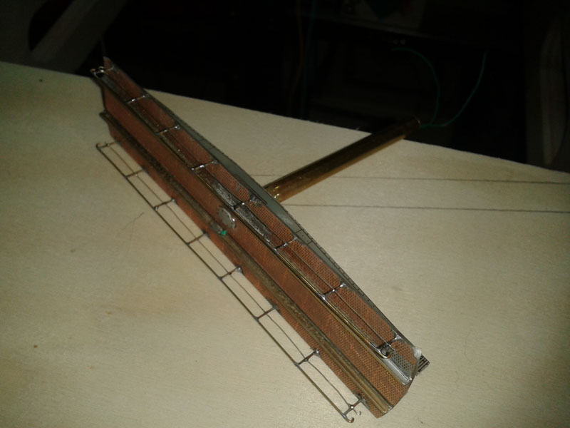

I lavori proseguono :smile:
Piattaforma 15 m:
102,69 KB
Ho inserito il perno di rotazione e fissato 3 dei 4 anelli alla base.
Qui si vede la distanza tra i bordi e la rotaia circolare.
Senza le ruote di appoggio bascula un po', quindi per ora metterò degli spessori provvisori, ma alla fine mi sa che farò anche le ruote...

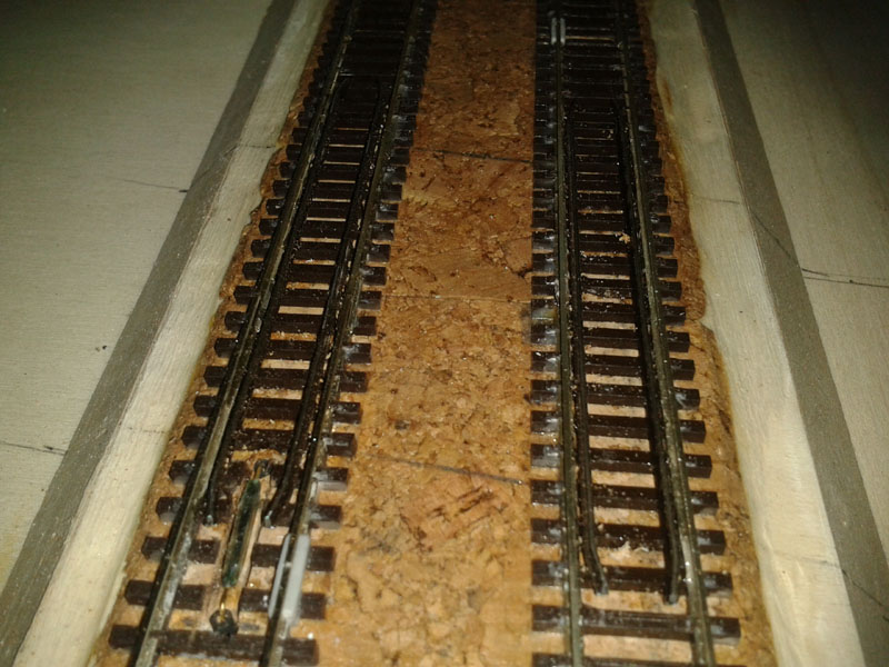

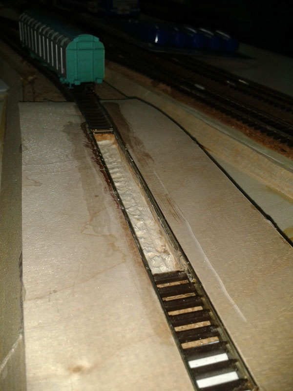

Altri avanzamenti lavori sul pannello in merito al deposito con la fossa di ispezione e le controguide del futuro PL.
Fossa ispezione:
96,09 KB
Controguide PL:
130,45 KB
Le linee a matita indicano la sagoma della futura strada.
Messaggi: 11311
#144 Messaggio da adobel55 »
Edgardo,
Il binario di entrata al deposito loco é un pò in curva. Non da fastidio all'entrata delle loco con possibilità di urto con le porte ?
Ciao Adolfo
Messaggi: 5120
Età: 60
#145 Messaggio da Edgardo_Rosatti »
Ciao Adolfo, la curva che vedi in effetti trae un po' in inganno, ma è appena accentuata e non dovrebbe interferire più di tanto coi portoni del deposito.
Appena possibile posto una foto con le tracce per gli ingombri dell'edificio.
Edgardo

gavinca
Messaggi: 2037
Città: Bellinzago Novarese
#149 Messaggio da gavinca »
Tutto molto bello !!
Pensavo: i reed non si potrebbero inserire nel sughero senza tagliare le traversine ?
Non penso che le calamite abbiano problemi ad eccitarli.
Messaggi: 23551
#150 Messaggio da Andrea »
Se però il reed si dovesse guastare, sarebbero dolori....
Sostituirlo a quelo punto sarebbe problematico, bisognerebbe inevitabilmente tagliare le traversine...
