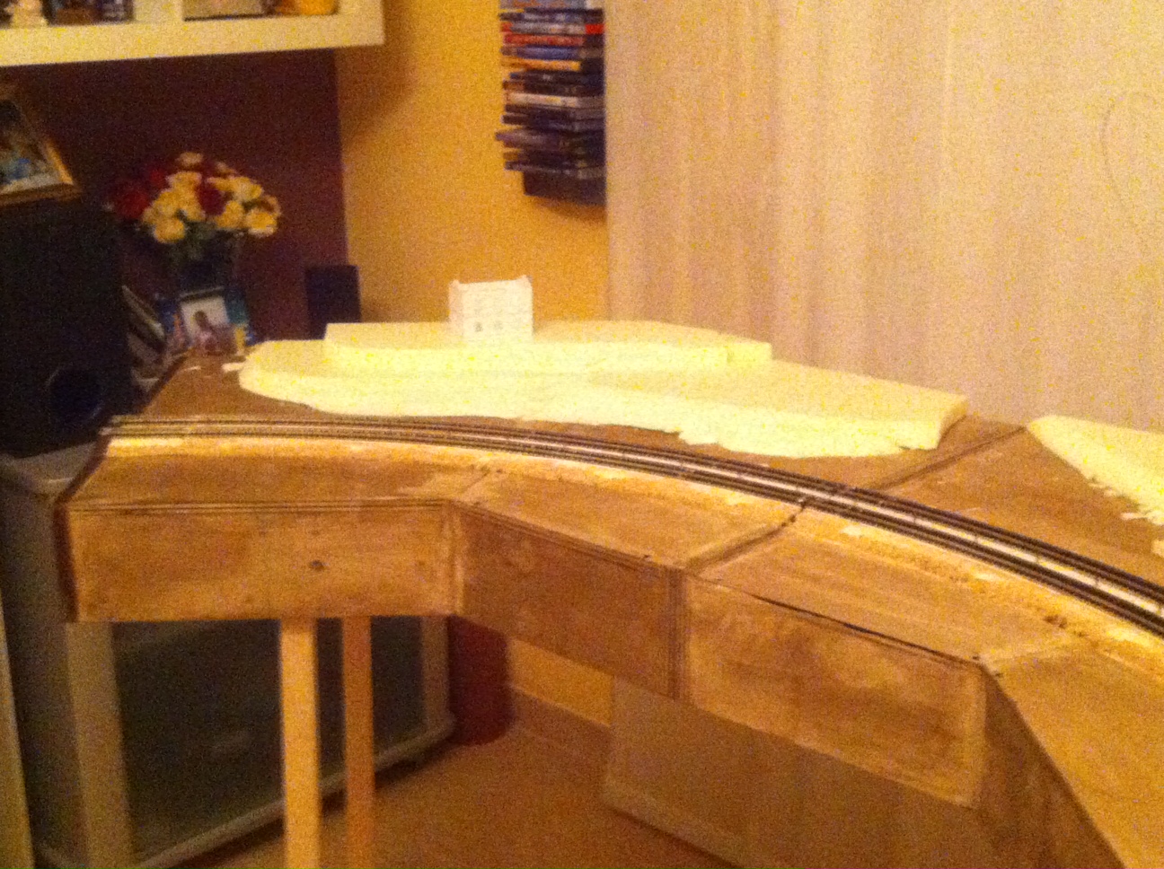

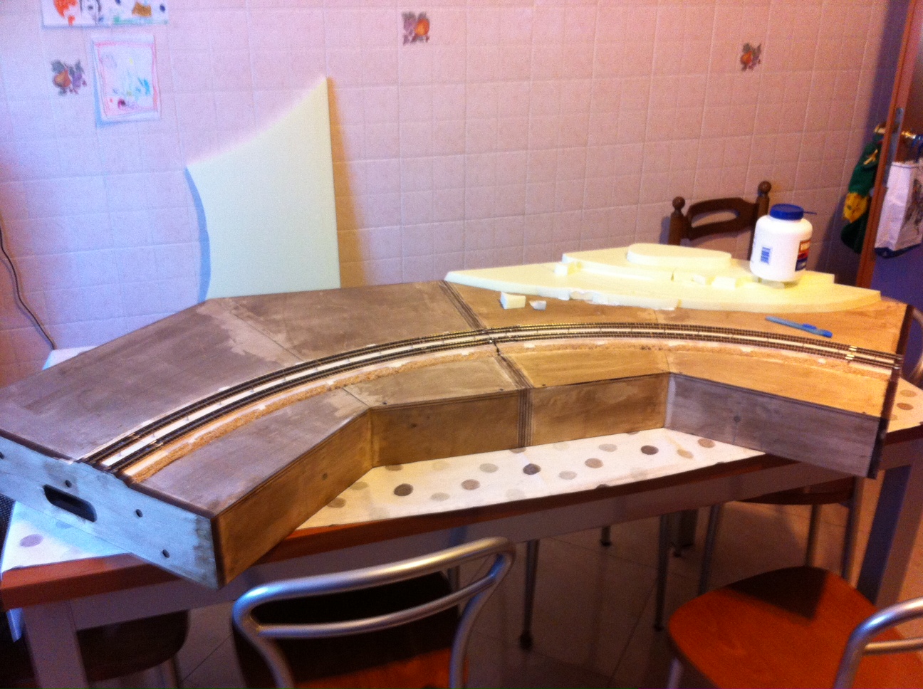

Piccolo aggiornamento dei lavori:
ho dato una mano di impregnante per legno al modulo per dargli una protezione contro l'umidità, ed ho iniziato con la costruzione del paesaggio.
Per i rilievi intendo utilizzare la tecnica che prevede l'impiego di lastre di polistirene espanso per la struttura, successivamente ricoprire il tutto con una miscela a base di gesso, colla vinilica e cellulosa con l'aggiuntas di un colorante di fondo per aiutare a mimetizzare meglio il fondo.

ti faccio una domanda: hai dato l'impregnante anche nella parte inferiore?

Posso chiederti una cortesia? Potresti mettere una foto del particolare dell'incollaggio del polistirene? E una del barattolo dell'impregnante? E una di te che usi il pennello.....? :cool: :cool: :cool: :cool: :cool: :cool: :cool:

@Riccardo: si ho dato l'impregnante sia sopra che sotto così rimane tutto protetto.
@Andrea: la collina di destra prevede solo alberi in cima ed erba sui fianchi. La collina di sinistra, che ancora non si vede, avrà in cima una piccola villa e sui fianchi i vigneti. Domani posto anche uno schizzo del paesaggio...

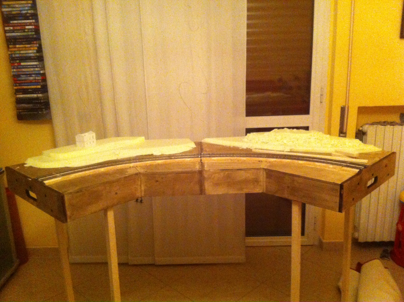

Altro piccolo aggiornamento: prosegue l'opera di creazione delle colline.
Sulla sinistra, dove nascerà il vigneto, ho momentaneamente appoggiato la villa che sovrasterà il vigneto, giusto per vedere il colpo d'occhio.

Direi molto armonioso; se sei d'accordo, non fare le collinette troppo simmetriche. Varia un pò la forma e l'altezza, rialzando un filino quella senza edificio. :cool:

Per quanto riguarda il discorso simmetria, sono anch'io dell'idea di non avere un modulo troppo speculare come altezze.

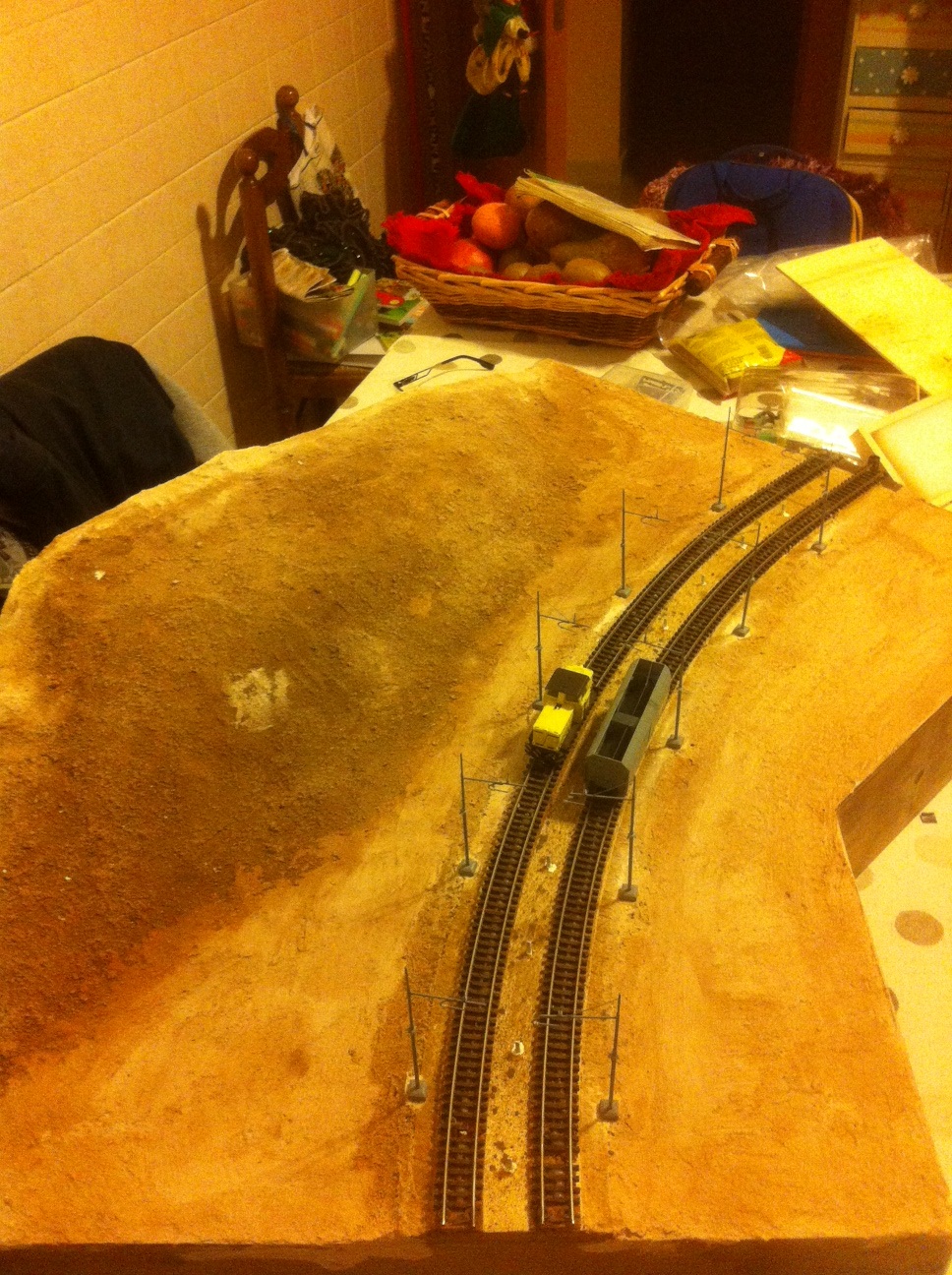

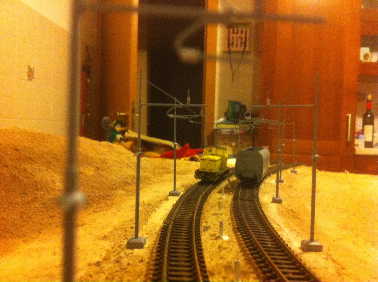

Altri aggiornamenti.
ieri sera ho provato ad inserire i pali della catenaria sul semi-modulo destro:
537,58 KB:
597,66 KB
I pali sono solo stati infilati per verificare se la posizione delle basette fosse giusta.
In precedenza , ho ricoperto la collina con carta+una miscela di acqua e colla vinilica, successivamente ricoperta con gesso anche qui additivato con colla vinilica.
Una volta asciutto, come prova colorazione, ho passato sulla collina una mano preliminare di acrilico color terra diluito.
La resa non mi dispiace ma sarà necessaria un'altra mano di colore per uniformare la superficie di tutto il semi-modulo.
Poi stenderò la massicciata.
Se il risultato sarà buono come spero, ripeterò il lavoro sull'altro semi modulo dove nascerà il vigneto.

Ti riporto un paio di cose che mi vengono in mente e spero ti siano d'aiuto.
I pali, solamente infilati, non sono tutti dritti; quando li incollerai definitivamente usa una squadretta e controlla a vista la loro posizione da tre o quattro punti di prospettiva diversi.
Per incollarli ho appoggiato il beccuccio rosso di una confezione in plastica di Vinavil e ho agevolmente riempito il foro di colla; la dimensione dell'ugello rosso è quasi identica alla dimensione del foro. Se appoggi bene in verticale l'ugello rosso del vinavil non spargi nemmeno un goccio di colla fuori dal foro.
Per stare con la linea aerea esattamente proiettata all'interno del binario ho leggermente accorciato la zampa di ragno di alcuni pali; la loro posizione era infatti troppo centrale rispetto alle due rotaie del binario. Per ottenere una giusta proiezione è meglio che il punto di contatto con la zampa di ragno sia più all'esterno della mezzeria.

Molto bello Roberto, nella seconda foto è straordinario l'effetto binari inclinati.... :cool:
