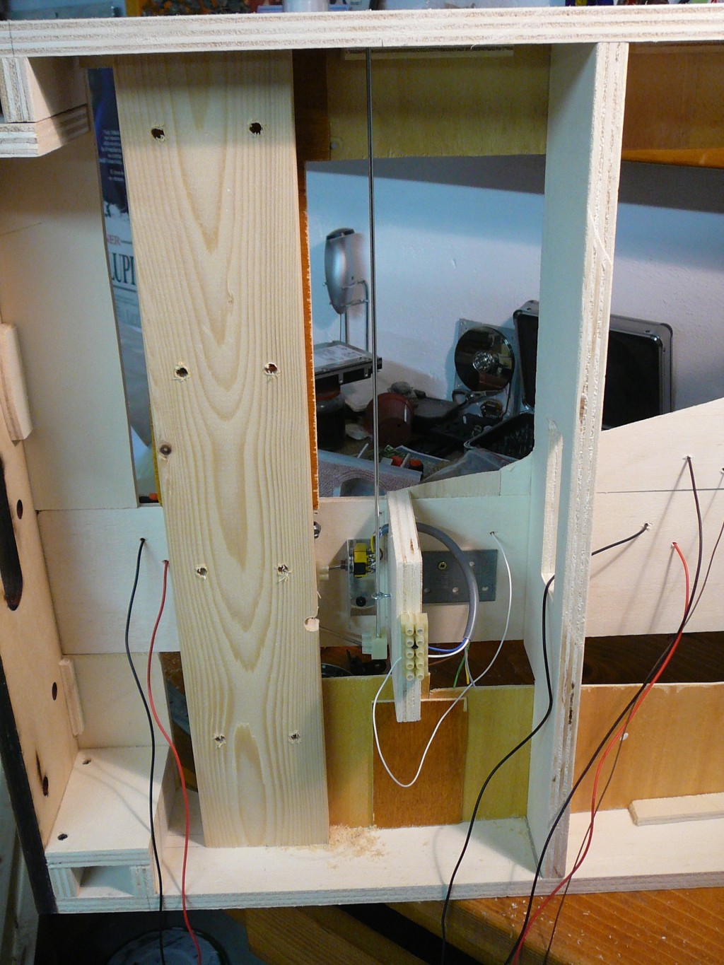

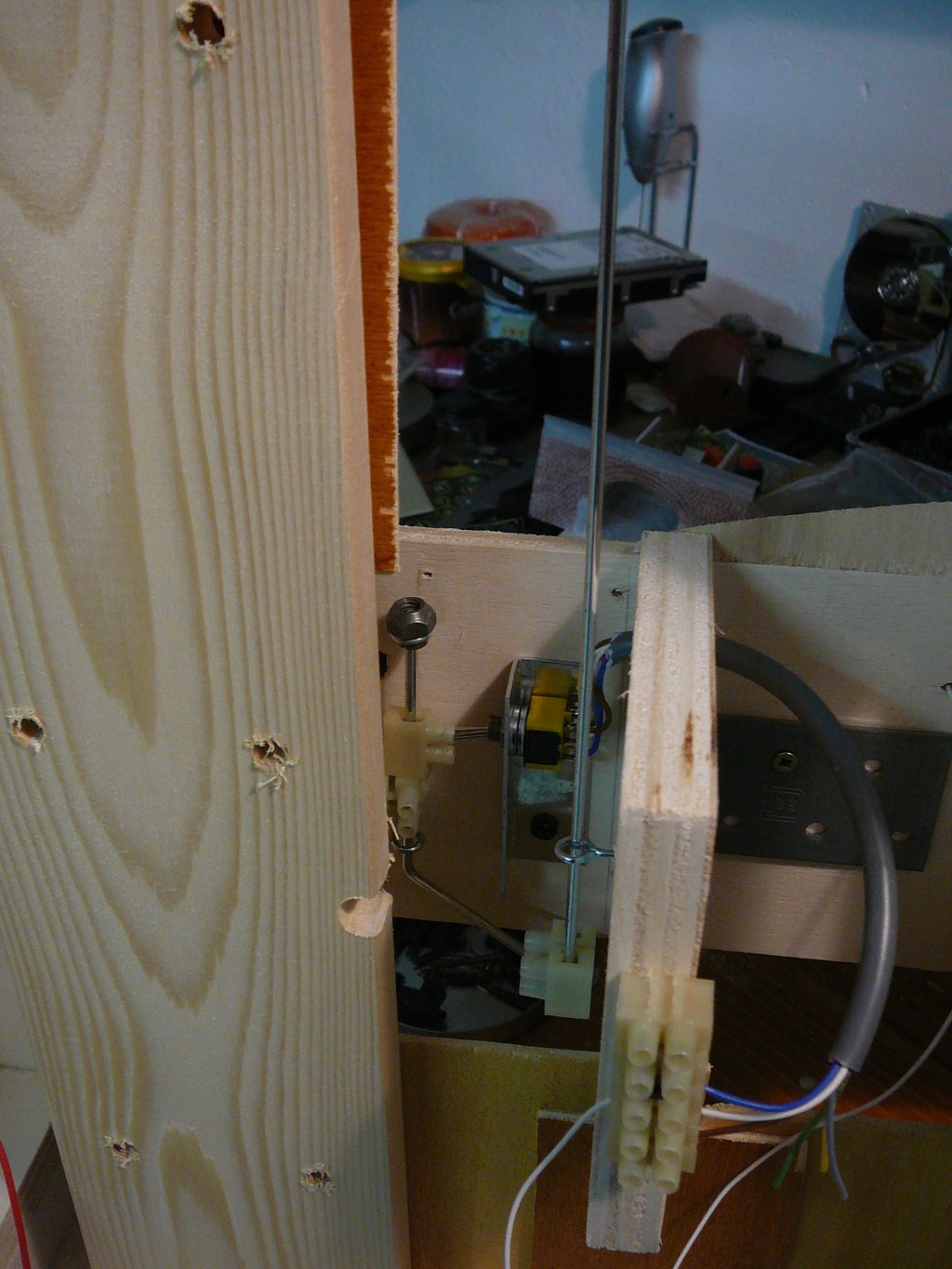

Ecco le foto del tiretto quasi funzionante. Si vede solo in parte perchè rimane dietro al listello che fa da base al sottopasso ...
265,63 KB
310,14 KB

Mi sembra tu abbia fatto un lavoro molto pulito.

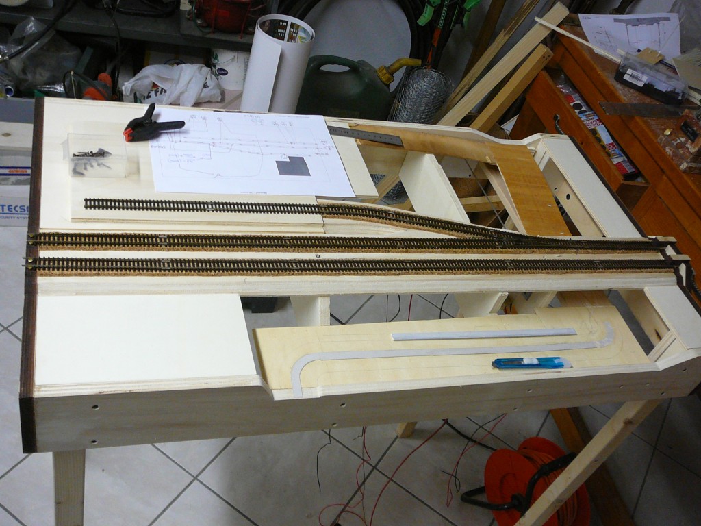

Pian piano il modulo procede: binario interno incollato e quello esterno quasi (e il tiretto funziona
Per ora pensavo solo di incollarli e al prossimo TT-raduno verificare di non aver toppato la misura e saldare i binari alle viti di ottone.
198,3 KB

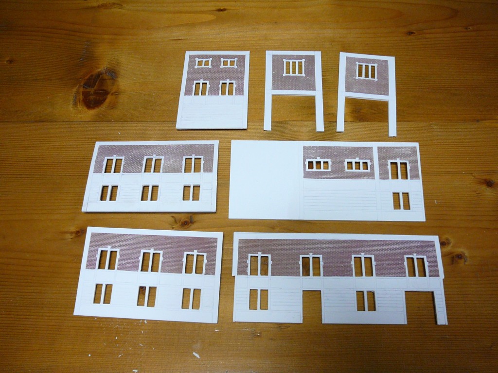

Per l'edificio sottostazione ho finito le pareti realizzate con basetta krea e forex, mentre le modanature sono in cartoncino.
195,75 KB

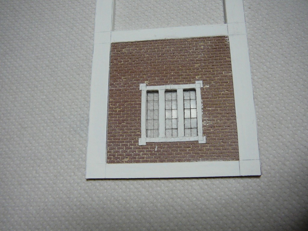

Infine questo è il dettaglio di come penso di fare le finestre (una bella foto macro così si vedono tutti i difetti
190,65 KB
- Messaggi: 23766
- Nome: Andrea
- Città: Milano
- Ruolo: Amministratore
Re: MODULO "sottostazione elettrica"
gavinca ha scritto:
Infine questo è il dettaglio di come penso di fare le finestre (una bella foto macro così si vedono tutti i difetti) Che dite ?
Ma quali difetti Carlo?
Io lo trovo fantastico!

Grazie a tutti, io sono il primo ad essere soddisfatto però i difetti si vedono bene !!
Comunque ordino al "serramentista" altri 27 infissi come da foto
Avete qualche idea di come si fa lo "sporco sui vetri" ?
Ho provato con gli acrilici diluiti ma scivolano ... (certo che chiedere come si sporcano i vetri !??!)
Mi spieghi come hai fatto i serramenti?
Devo farne di simili per il deposito e i tuoi mi piacciono molto, quindi, vorrei copiarti
Io, i vetri, li sporco con del grigio Puravest.
Do una spruzzata leggera, dall'interno, con l'aerografo e se poi vuoi, prima che asciughi, li pulisci al centro lasciando un po' di sporco sui bordi.
Devo farne di simili per il deposito e i tuoi mi piacciono molto, quindi, vorrei copiarti.
Non dirglielo Carlo, così è troppo comodo!!
Non te lo dico !!!!
A parte gli scherzi non è farina del mio sacco ma ho scopiazzato l'uomo di Ferbach:
- ho stampato su un foglio la griglia di riferimento.
- ho sovrapposto il foglio di plastica trasparente e l'ho inciso con il retro del bisturi (in modo da graffiarlo senza tagliarlo)
- colorato con nero acrilico dato senza diluirlo (ho usato quello maimeri bello denso)
- prima che si asciughi l'ho pulito con lo scottex passandolo in diagonale (così non si toglie troppo dalle incisioni)

Dobbiamo sopportarlo così, e di questi tempi possiamo capirlo...
Bene, mi sembrava a rilievo, anziché incisa, ma l'effetto é ottimo.

la tecnica per le finestre ha dato un'ottimo risultato
