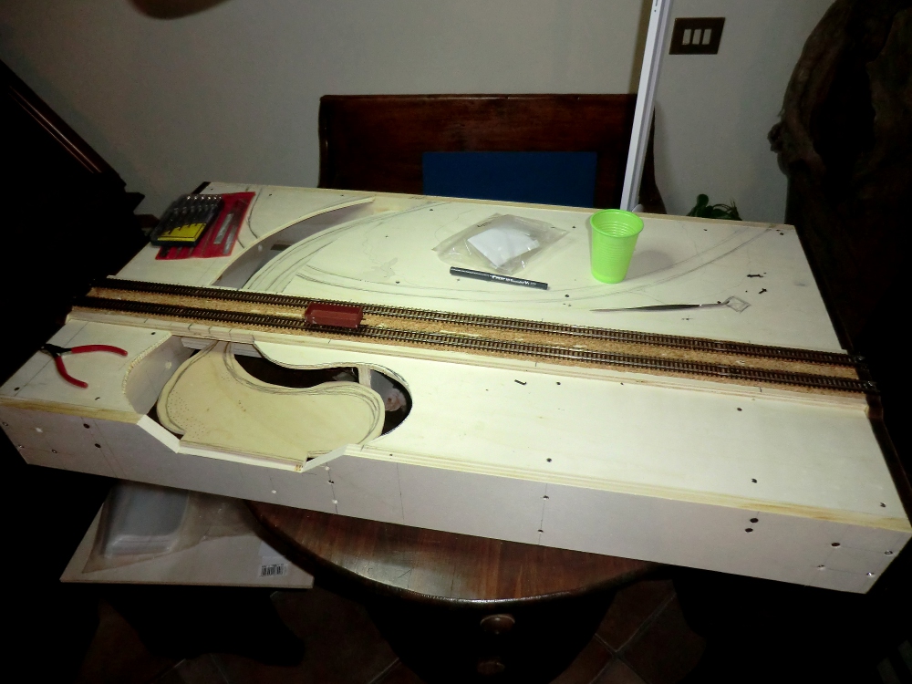

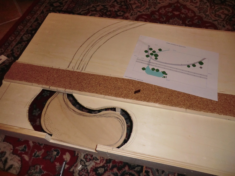

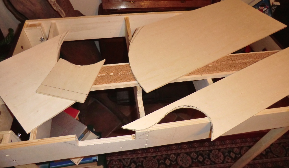

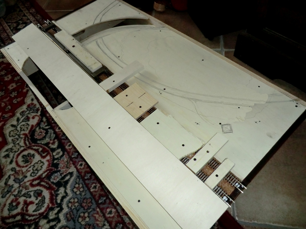

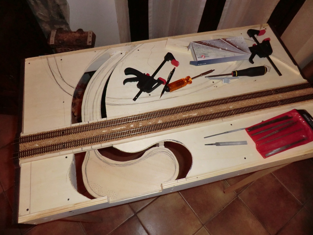

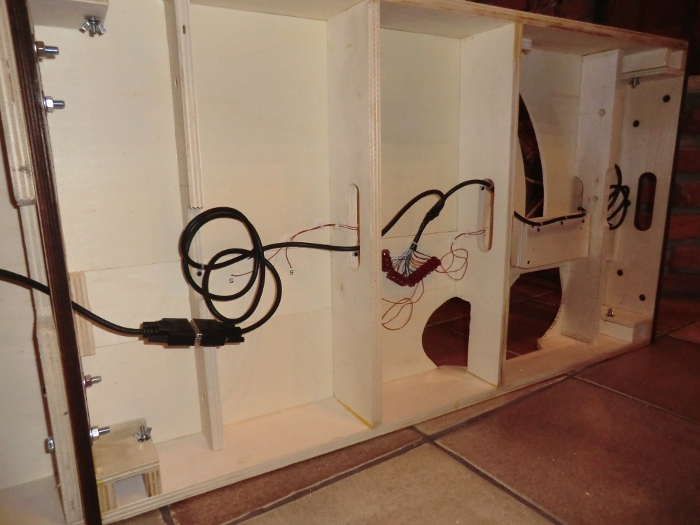

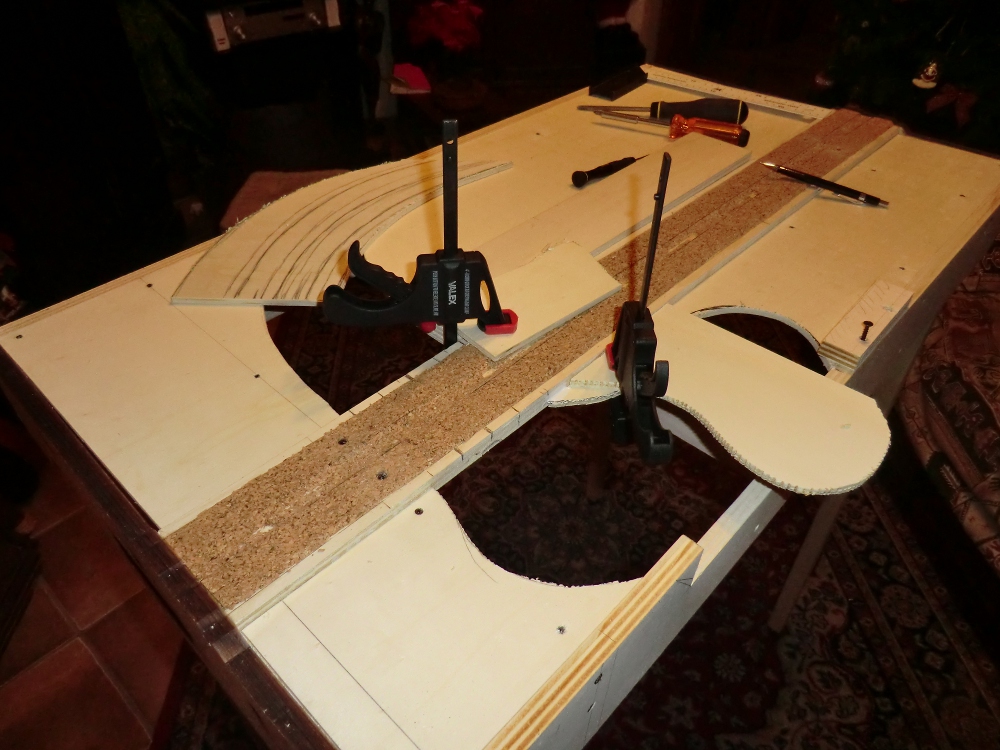

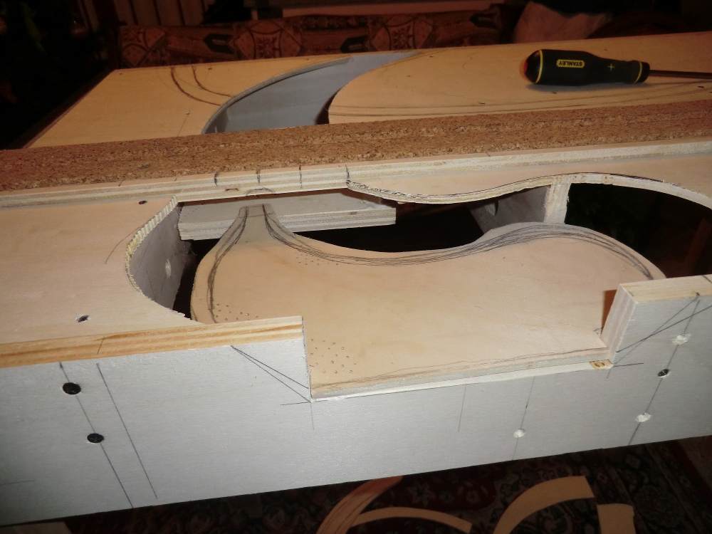

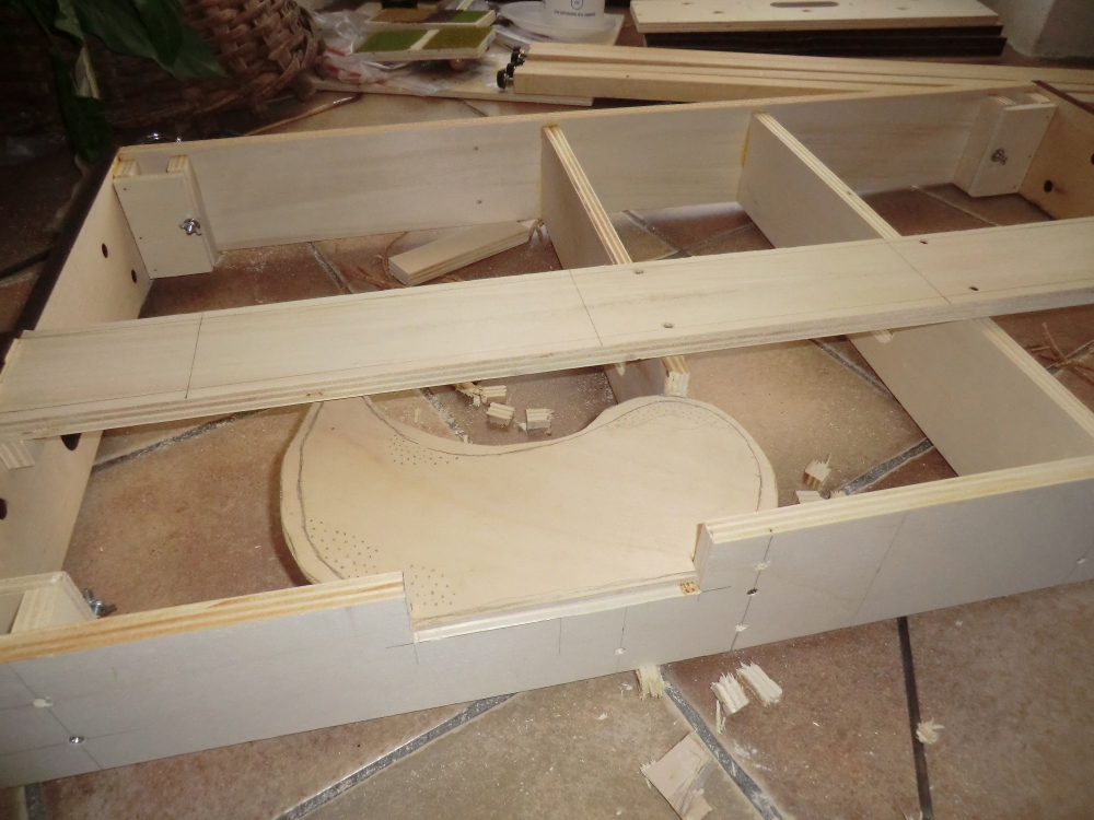

breve aggiornamento,

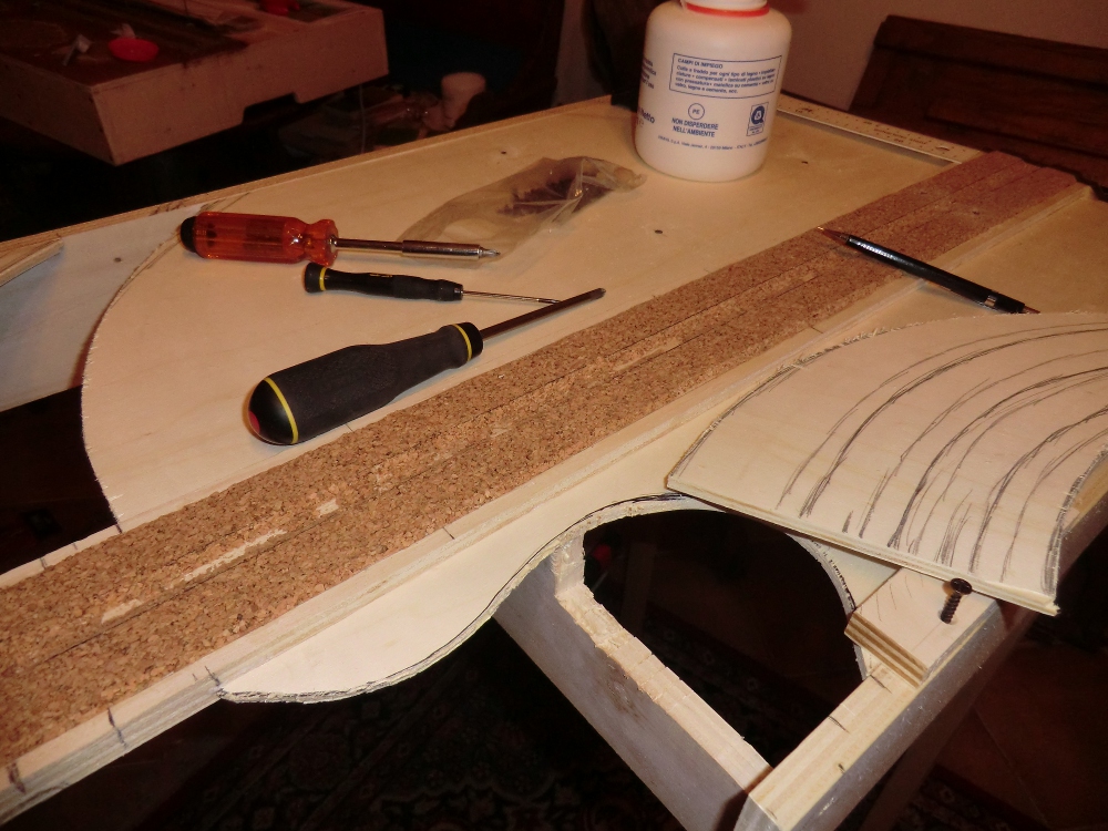

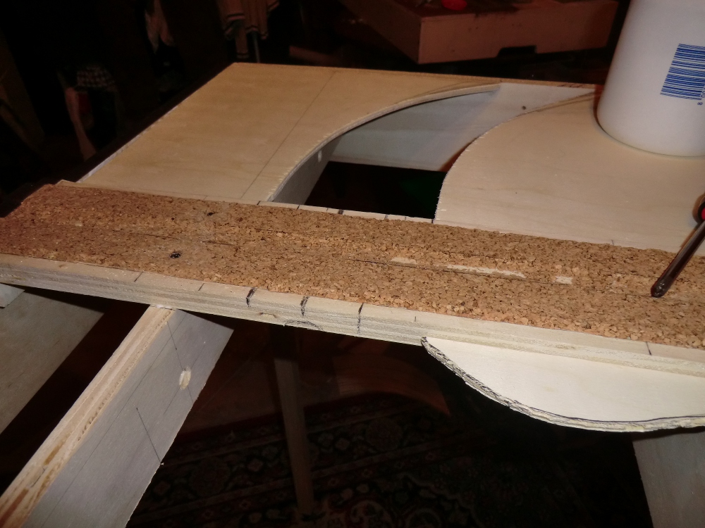

ho fatto qualche passettino nel modulo, tagliata la parte a vista del laghetto/stagno; posato il sughero e creato il piano base con del compensato da 6mm.
380,29 KB
366,29 KB
412,67 KB
395,37 KB
297,59 KB
333,1 KB
349,39 KB
400,5 KB
354 KB
311,13 KB

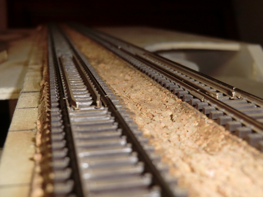

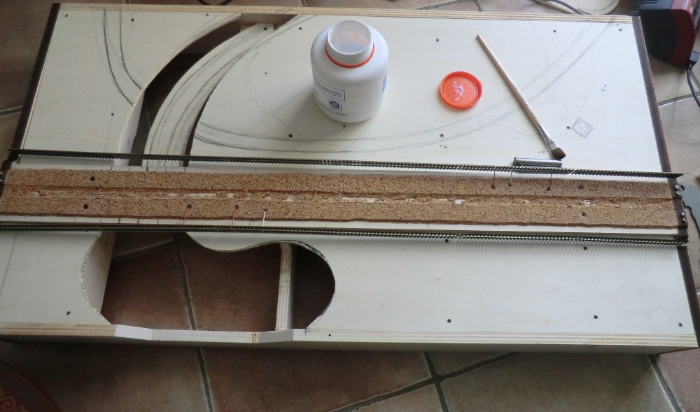

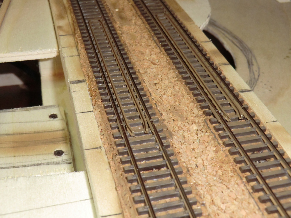

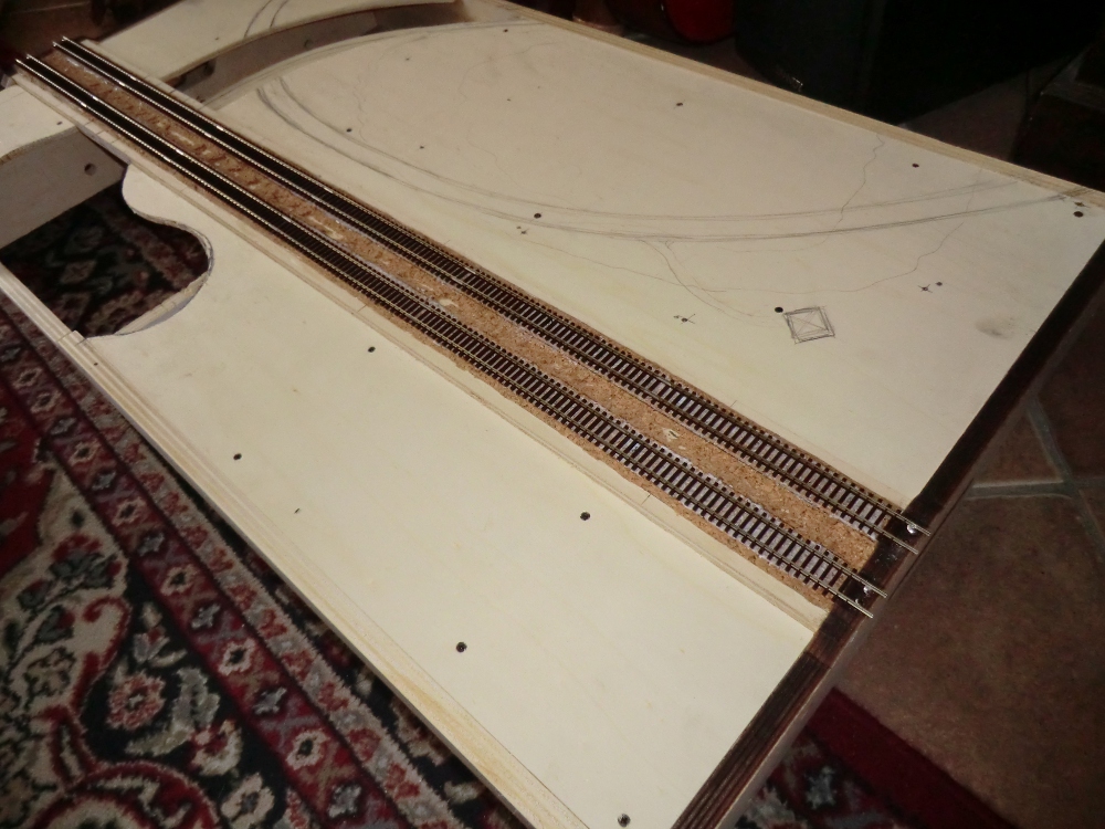

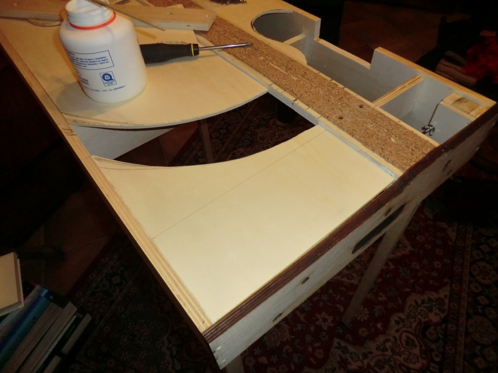

nuovo aggiornamento con la sistemazione dei binari:
374,62 KB
404,75 KB
311,16 KB
377,47 KB
363,96 KB
319,12 KB

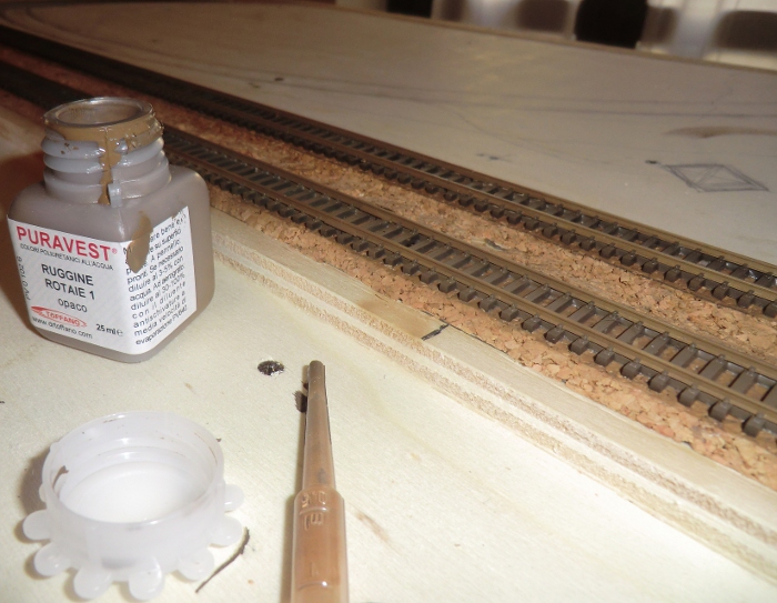

Ho solo "sporcato" i binari con il ruggine rotaie dato ad aerografo

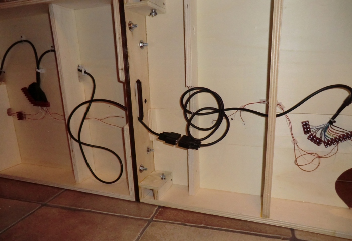

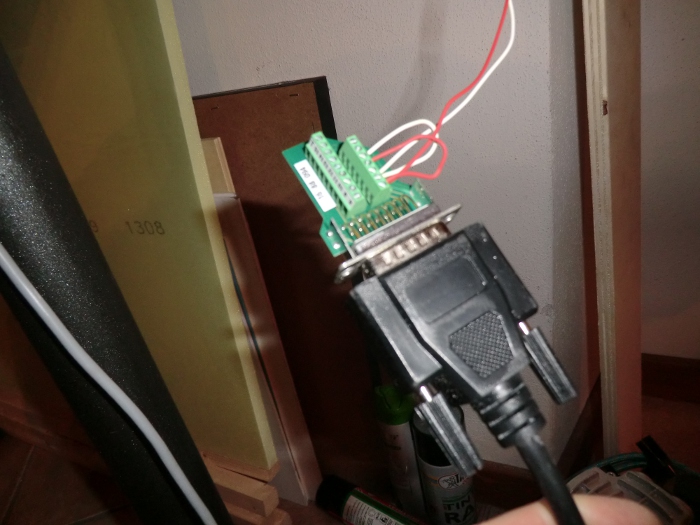

Ho anche collaudato le connessioni elettriche, oddìo, la sola alimentazione alle rotaie....
..... utilizzando dei cavi (M-F) Dsub 15 poli, tagliati a metà ed inseriti morsetti per collegare le rotaie ho poi collegato il tutto all'alimentatore del Gundal con una morsettiera avente l'attacco DSub

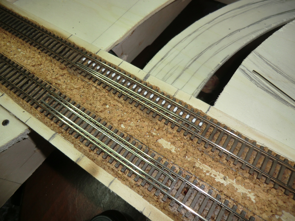

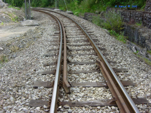

finalmente riesco a postare le foto delle controrotaie,
Ho preso degli spezzoni di rotaia ed opportunamente sagomati saranno incollati con colla vinilica direttamente sulle traversine. Preventivamente ho tagliato con un cutter parte dei bulloni di fissaggio interni per avvicinare la controrotaia alla rotaia di linea vedendo come riferimento una foto dalla rete
153,46 KB
a seguire la sequenza dall'incollaggio alla colorazione.
Ho pensato di lasciar "ruggine" gli spezzoni di controrotaia anche nella parte superiore, non avendo "scorrimento" di rotabili.
524,31 KB
558,62 KB
448 KB
340,36 KB
Domandina: in questo breve tratto, o più precisamente nei tratti simili, ponti, ponticelli ecc. dove per questioni di sicurezza vengono inserite le controrotaie, è prevista una segnaletica particolare? [:I]
