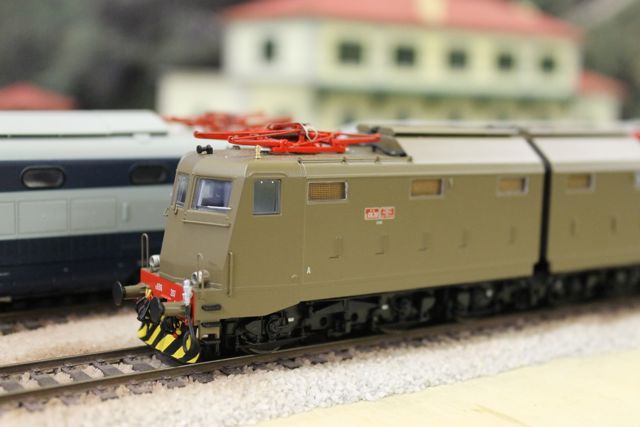

La 636 riprodotta da questo modello è la E 636-287 in livrea tutta isabella. E' un modello ambientabile in epoca V con muso tradizionale. Riproduce il modello affidato al deposito San Lorenzo di Roma ed ha trainato da pesanti merci anche intermodali e qualche regionale a corto raggio.
IL MODELLO
Il modello riprodotto è nella consueta scatola rossa di ACME con la parte interna in gommapiuma. E' molto bene protetto ed è presente una stecca di cartoncino che impedisce ai carrelli ed alla locomotiva di muoversi. La stessa si presenta fasciata ed avvolta in un foglio di carta leggera che a sua volta è protetta da un avvolgimento di foglio di plastica morbida. Questo tipo di avvolgimento alle volte costringe i mancorrenti che debbono essere rimessi in posizione corretta. E' comunque un ottima protezione e garantisce anche un mantenimento delle vernici negli anni. La confezione presenta la suo interno un sacchettino con gli aggiuntivi per completare il muso da plastico o per rendere il muso modellistico da plastico. E' presente una coppia di vomeri per l'istallazione o meno del gancio per l'uso sul plastico.
Come di consueto fa la sua presenza un pieghevole ricco di informazioni per la manutenzione e diverse illustrazioni. Non è presente alcun cenno storico alla macchina. Ma piace solo a me sapere il modello da che macchina deriva?? Ci vuole tanto a scrivere venti righe con un po di accenno storico?? Altri costruttori hanno da tempo capito l'importanza di divulgare un po di cultura in tal senso. Speriamo che Acme lo faccia in futuro.
36,47 KB
PRIME IMPRESSIONI

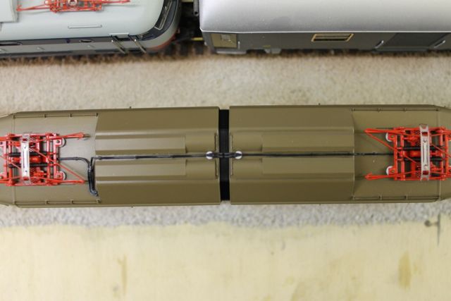

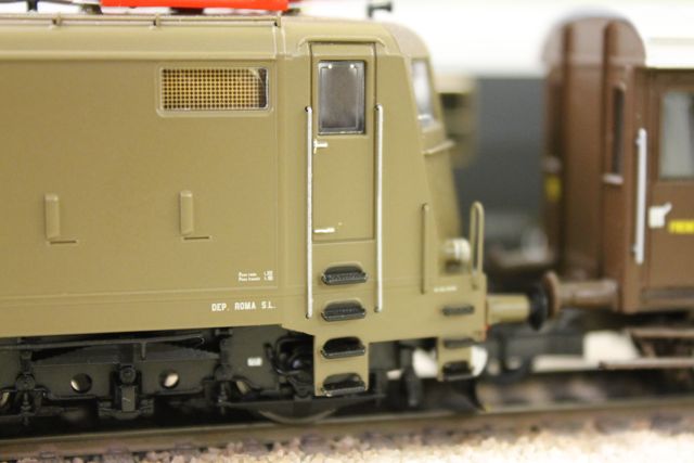

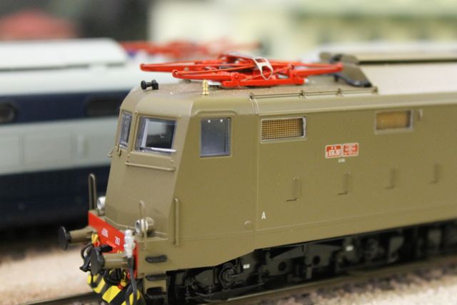

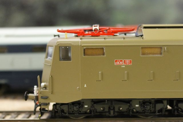

Debbo dilungarmi un po su questo aspetto delle macchine ACME. Vista in vetrina del negoziante o nelle tante foto proposte dai siti on line questa, come tante altre macchine di ACME, fanno davvero un gran figurone. Io non possedevo il modello Roco e pertanto sono stato subito colpito dai colori, davvero indovinati di questa riproduzione, i pantografi....piatti....molti dettagli e riproduzioni davvero fedeli. Mi aveva anche da subito colpito il finestrino lato macchinista. Si nota subito che non è corretto e anche a prima vista da il senso di essere difforme dall'originale. Questa lacuna è stata già dibattuta in altri forum. Io debbo ammettere che non sono uno che bada troppo ai dettagli. Se mi interessa per ambientazione e la reputo un buon modello per le mie esigenze lo prendo. Il finestrino comunque si nota...non si può dire che sia corretto. Sono altresì abituato a maneggiare le macchine di Acme. Va deciso con largo anticipo come prenderla, pena rompere qualcosa. Sono infatti esageratamente delicate le condotte sottocassa, e assai facili da rovinare le riproduzioni dei carrelli. Inoltre la paura di fare uscire un cardano mi fa mantere la presa in nodo che le due semiacasse non si abbassino ai lati. Questo provoca una apertura che solitamente fa uscire il cardano dove è più lungo. Questa macchina non presenta tale problema. E' stata infatti rimaneggiato il telaio. Spinto inoltre dal tanto clamore sul nuovo telaio, nuovo motore, nuovo pbc...la ho presa.
Le prime impressioni pertanto sono davvero notevoli.

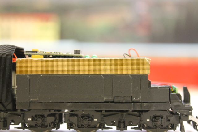

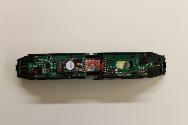

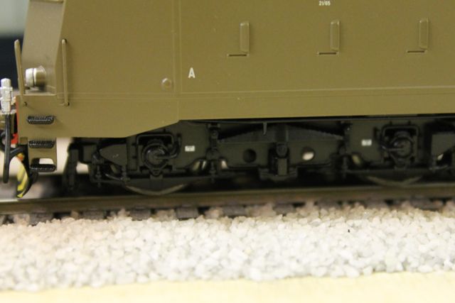

Passo subito al DCC per poi soffermarmi sulla meccanica. L'inserimento del decoder 21 poli è assai semplice. Le casse si sfilano facilmente. E' stato ricavato un apposito spazio per l'altoparlante ma per accedere si deve necessariamente dissaldare i fili lato cabina che portato la corrente. In caso contrario si deve agire con molta cautela e attenzione. Facile smontare poi anche tutta la parte che sostiene il gancio ed i led. Sono due viti a fissare il tutto ed una presa a 4 pin da sfilare. Non vi è alcuna possibilità di dividere la PBC essendo unita con fili stagnati. E' presente una coppia di switch che servo per commutare il terzo faro, qui non presente. A tal proposito fate attenzione. In realtà è presente il led. Questo led permette alla luce di penetrare in cabina e non lascia trapassare luce dalla cassa. In sostanza avete già la luce in cabina, una per lato. E' facilmente attivabile con le uscite AUX 1 e AUX 2. Con tanto di nuovo PBC ancora non è possibile deselezionare da decoder le luci rosse. Altri lo hanno fatto. Direi che ci sono tutti gli strumenti per farlo visto che queste macchine come molte altre non hanno i fanali rossi accesi durante le composizioni. Pure vedendo novità trovo che ci sia ancora un bel margine di miglioramento. Finalmente il motore è maggiormente stabile nella culla. Questa però lo mantiene a malapena fermo. Anche qui si è visto di meglio. Il motore è di pregata fattura e con grandi volani. Ed ora veniamo alle note dolenti...perlomeno per me.

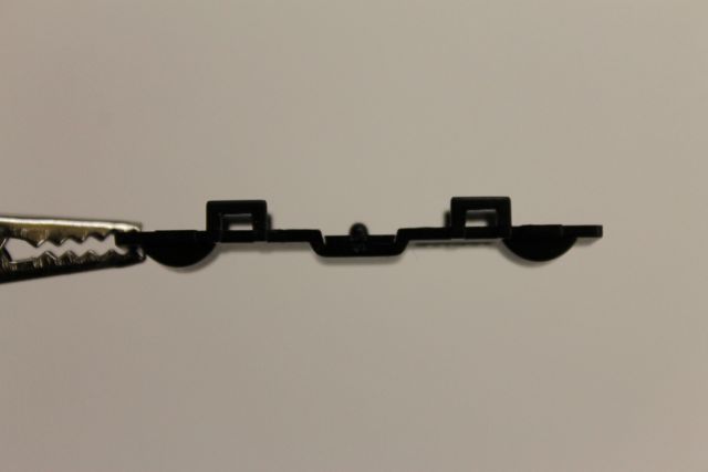

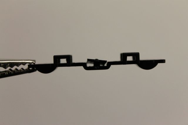

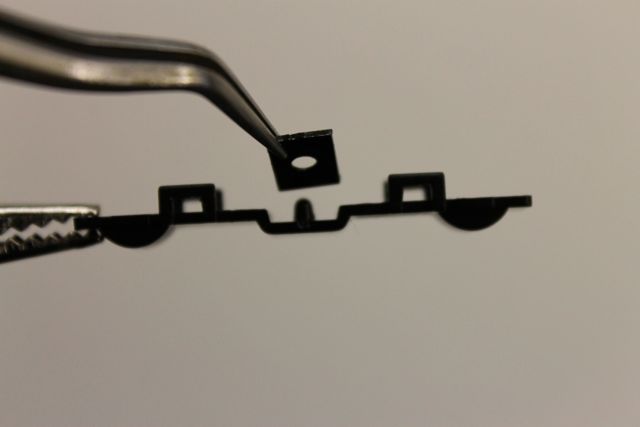

Ad un primo esame e test sul plastico mi sono reso conto che la articolata non ha appoggio isostatico. Male...malissimo. Quello che succede a me è che sui pure lievi cambi di pendenza in curva si innalza facendo leva sul carrello centrale perdento il contatto con la rotaia da un lato...o dall'altro. Ma come....sono anni che Acme fa le macchine con appoggio isostatico e questa no? Pensando che fosse la mia sola ho controllato altre macchine ma sono tutte così....XMPR compresa.
Inizialmente ho posto rimedio lavorando di lima sul supporto del carrello ma poi.....ho fatto una scoperta. Perdendoci un po la vista e confrontando un altro modello ( la 424 sempre di Acme ) ho notato che nella scocca del carrello che mantiene fermi gli assali è presente un piccolo spessore. Questo si può levare e liberare il perno che in questo modo è libero di traslare. In questo modo l'installatore può decidere se rendere o meno isostatico il carrello. Ma allora perchè sono tutte bloccate. Io una risposta me la sarei data..
16,04 KB
16,42 KB
18,79 KB

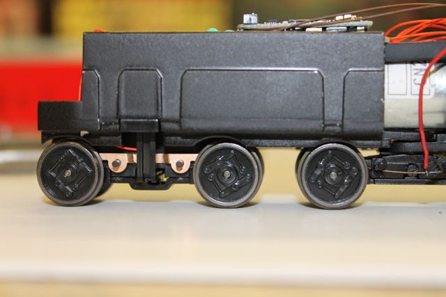

Ho notato infatti che i carrelli sono disassati rispetto alla nicchia creata. Reputo che questa sia una decisione presa in seguito al fatto che le ruote vanno a battere sul telaio in talune situazioni. Forse si è deciso per il male minore???? Mah!!
42,02 KB
Per me il fattore isostatico è fondamentale e determina anche una maggiore trazione oltre che una garanzia di dolcezza nell'affrontare i percorsi. Pertanto lo ho reso isostatico levando lo spessore su uno dei carrelli.
Altra nota dolente....dolentissima. Le ruote. Solita mescola. Ho dovuto mettere le lamelle anche nel carrello centrale altrimenti la macchina iniziava a strattonare. Questa è un altro colpo. Per me è un problema....da me non circolano. Pertanto reputo che potrebbe essere l'ultima macchina che acquisto con questo tipo di mescola. La prossima volta effettuerò un controllo visivo.
La scocca dei carrelli è di metallo, non sono presenti boccole pertanto bisogna porre molta attenzione alla lubrificazione pena la corrosione dell'assale...ferro su ferro. inoltre è sempre ostica l'apertura della scocca che copre gli ingranaggi.......difficile non romperla se non si è pratici e si hanno i giusti strumenti. Insomma....si chiude....e poi non si apre più...forse questa è la filosofia ACME. Mettere due vitine risulta così complesso???

Analizzando attentamente le foto della recenzione che ha fatto Andrea sulla E 636 ACME, ho dedotto che la sagomatura del monoblocco del telaio, in corrispondenza al carrello, praticamente dipende dal fatto che per la E 636 e' stato usato il medesimo telaio della E 656, 655, 646, 645, poiche' le succitate loco hanno i carrelli piu' corti della 636 - 2950 mm contro i 3100 mm per cui ecco che l'incavsul telaio non corrisponde.
Ancora una volta sarebbe opportuno ricorrere alla terapia sopra descritta !!!

Enzo su altra piattaforma mi è stato fatto notare che la riproduzione della trasmissione ad anello danzante è un errore madornale e facilmente è stata ripresa perchè le ruote sono di altre macchine e non si nota sotto la riproduzione del carrello. In effetti la lima ha tutt'altra riproduzione.
Tu sei un guru in materia....che dici?
So che stiamo un po' demolendo il modello ma temo che stiano saltando fuori tante magagne dovute ad una serie di prodotti fatti per belli apparire e basta.
La mia da un po di giorni ha un visibile tremolio durante il moto nella parte della cassa anteriore. Sicuramente è un problema del carrello o della trasmissione. Ci metterò mano ma è davvero snervante. E' impressionante la differenza di moto tra la lima e questa. Il modello Acme è arrivato in fede di un rapporto di amicizia profondo con il trenivendolo sul mio impianto...non è un acquisto pieno. Mi ero deciso ad non fare più acquisti insensati.....e così farò. Reputo che dal video lo potrete notare bene il problema. Domani faccio la prova dinamica e poi lo carico.

Nel cinquantennio di onorato servizio prestato dalle E 636 , come gli E424, di modifiche ne hanno subite una valanga, anche nella parte meccanica!
Nate con le ruote con vele a raggi e la trasmissione elastica a foglie Bianchi, verso la fine del 1950 - primi anni 60 - unitamente a quanto e' accaduto per le E 428, sono state modificate per applicarvi i tamponi di gomma tipo Fanelli , per cui sono esaustive le foto ed i disegni riportati nel sito segnato da Andrea -http://www.forum-duegieditrice.com/view ... 80#p764780 -
La trasmissione ad anello dansante , articolazione a braccetti, e' stata adottata sulla E 444 modificando un concetto dei primi del 1900, applicato sulle elettromotrici a corrente alternata della Valtellina, considerata l'esistenza della trazione bassa con cavi di acciaio.
La Lima, gia' dalla prima edizione della E424 con motore orizzontale, li ha sempre equipaggiati con le ruote la cui vela raffigurante la trasmissione fanelli, come del resto ha fatto per le ruote delle E 444 e quelle delle E 656, che invece le ha equipaggiate con le vele giuste che rafficuravano la trasmissione a bracci, per cui stando alle foto, il tipo di ruote del 636 ACME appare discutibile.
Detto questo possiamo essere qualificati " contachiodi " ma vista l'enfasi con cui asseriscono la perfezione del modello, mi sembra piuttosto motivata esternare qualche perplessita'!
Ora dobbiamo tenere presente che nel gruppo E 636 a seconda del rapporto di trasmissione alcune macchine avevono una velocita' di 105 km , quelle con passo corto, 115/ 120 km quelle a passo lungo, diciamo rapporto merci e alcune con rapporto viaggiatori.
Entranbe le versioni non brillavano certo in accelerazione, se disgraziatamente ti trovavi in ritardo, c'era poco da recuperare, mentre con la E 424, dotata di avviatore automatico, se questo era ben tarato, esaltava le prestazioni scattanti della macchina, tanto che in toscana ( PIAGGIO PONTEDERA) le soprannominarono le Vespe!
Questa tendenza ad una eccellente ripresa ha fatto si che le 424 sono state trasformate quasi tutte per il servizio dei treni navetta cosiche' li e' stata prorogata l'operativita', cosa che non e' avvenuta per il gruppo E 636 la cui tecnologia e' stata di fatto superata alla nascita della E 646 .
Queste note storiche, hanno determinato la vita operativa dei rotabili, poiche' le FS oltre a fare i conti con l'armamento ed i ponti, doveva fare i conti con le sotto-stazioni di conversione, tanto che sulla La Spezia Genova fino a Levanto, diverse sottostazioni elettriche non potevano sopportare il carico simultaneo di due E 646.
Per almeno un decennio dopo l'elettrificazione della Pistoia Lucca Viareggio, Lucca Pisa, non potevano circolare i 424 che avevano un peso assiale superiore alle E 636, ne tanto meno i 646, 645, causa la limitazione di peso assiale di diversi ponti, adeguati verso la fine degli anni 70, primi 80 !
Comunque confermo quanto ho detto in un post precedente, ho la senzazione che la ACME abbia fatto un certo Copia Incolla piuttosto sommario, forse per la conoscenza sommaria dei rotabili, ma anche perche' e consapevole che una buona fetta di clienti, finalizza l'acquisto del modello inteso come trenino, lasciando perdere tutto il resto !

Enzo sei un mito.....ho risolto il beccheggio spostando gli assali gommati all'esterno dei carrelli. Pertanto prova di beccheggio.....annullata. Come consigliatomi appunto da Enzo ho portato gli assali gommati all'esterno dei due carrelli. Probabilmente ne risentirà un po in trazione ma nelle mie salite non ho pendenze tali da effettuare grandi sforzi. Grazie del prezioso consiglio.
