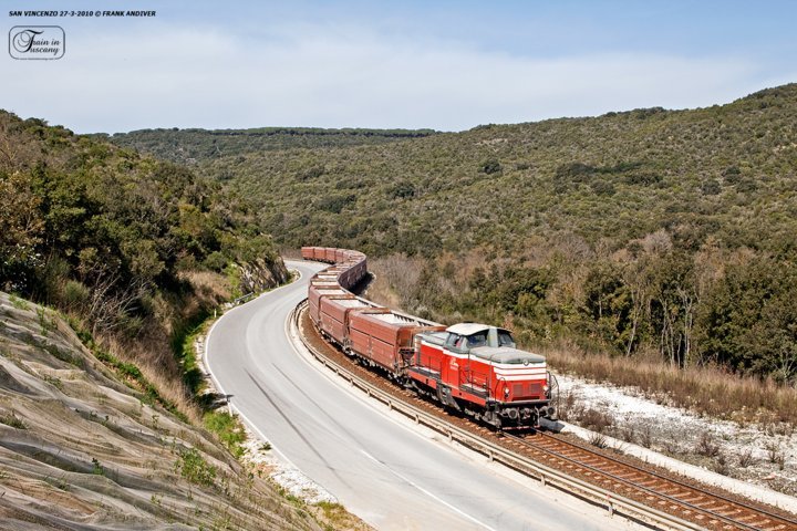

A riguardo del carbone, perdonami Mauro, ma nutro dei dubbi in quanto il nostro Paese non ha i Bacini della Ruhr e le miniere di carbone rimaste sono in Sardegna e le ferrovie accessorie sono a scartamento ridotto (Sulcis).
Forse si potrebbe pensare il trasporto di minerale idoneo ad estrarre il bicarbonato di sodio, linea interna toscana che porta agli stabilimenti Solvay di Rosignano (LI) o di minerali di ferro (pirite) presente sempre in toscana nelle zone di Gavorrano (LI)..... :wink:
Posto un immagine della linea dell'entroterra, con vettore Serfer, che asserve lo stabilimento di Rosignano Solvay:
108,19 KB
...di contro, non sono sicuro che le miniere di Gavorrano siano ancora attive e con esse i relativi trasporti ferroviari......
