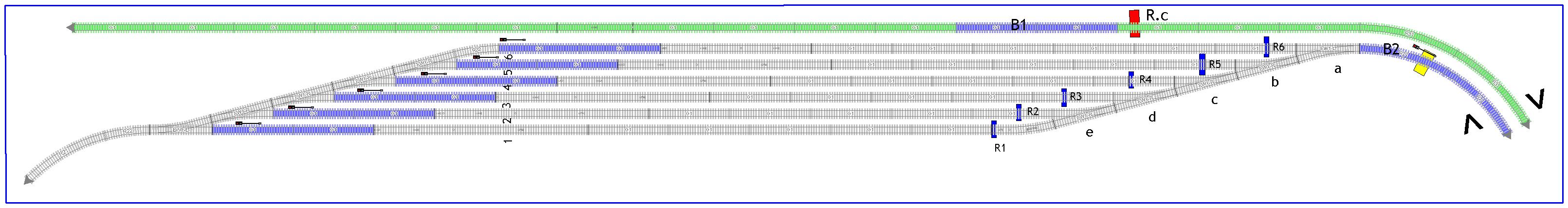

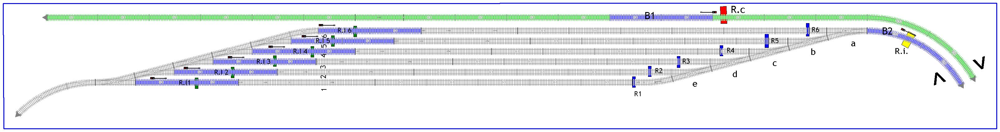

Dopo una serie (per mia cocciutaggine :grin: :grin: ) di prove e contro prove, finalmente il progetto definitivo dell'anello nascosto sotto la StD è pronto!
[img][IMG]http://i58.tinypic.com/15nrpxf.jpg[/img][/img]
Questo invece è il dettaglio del Fascio binari:
[img][IMG]http://i62.tinypic.com/5fji1y.jpg[/img][/img]
Provo a dare un'idea del funzionamento (così Roberto si...diverte!! :grin: )
Situazione di partenza:
a = in deviata
b;c;d;e; = diretta.
Convoglio 01; Entra in 1 si arresta mette in deviata "e".
Convoglio 02; Entra in 2 si arresta mette in deviata "d" e in diretta "e".
Convoglio 03; entra in 3 si arresta mette in deviata "c" e in diretta "d".
Convoglio 04; entra in 4 si arresta mette in deviata "b" e in diretta "c".
Convoglio 05; entra in 5 si arresta mette in diretta "a" e in diretta "b".
A questo punto il fascio e pieno e fin qui ci siamo, ma poi
Convoglio 06; entra in 6 si arresta mette in deviata "a" e da via libera a 1". Il quale dovrebbe una volta uscito dal Fascio rimettere a via impedita 1.
Domande.
I reed (blu) messi in quella posizione per comandare arresto e deviatoi, vanno bene? (visto che il magnete è in coda all'ultima carrozza)
Un reed (blu) puo simultaneamente comandare un arresto e 2 scambi?
Il reed (rosso) unico può rimettere tutti i 6 binari a via impedita? (ovvero ne avremo uno al Verde, quello da dove esce il convoglio) gli altri 5 al rosso)
Il blocco (giallo) prima del fascio va messo? (penso ci debba essere una sicurezza nel caso di problemi nel fascio) e dovrebbe avere il via libera dal reed rosso pertanto si avrebbero i 6 binari a via impedita e il blocco a via libera se un biinario e in via libera il blocco sarà a via impedita.
Maurizio

Re: MODULO "Stazione di testa"
#91 Messaggio da Edimau »
Edimau ha scritto:
E andiamo avanti.
a = in deviata
b;c;d;e; = diretta.
Domande.
Maurizio
P.S.
Un doveroso e sentito ringraziamento va a Fabio, che ha messo molto di suo (in pazienza soprattutto! :grin: ) in questo progetto.
E uno scusate a tutti per la lungaggine, ma più di così non sono riuscito a sintetizzare.
Nessuna risposta??
Messaggi: 6522
#92 Messaggio da roy67 »
Ciao Maurizio. Mi ero perso le domande, ragionando invece sul tipo di gestione. Cioè mi sono perso ragionando su come creare un automatismo a prova d'errore.
Quindi:
Il reed giallo attiverà l'itinerario al convoglio in ingresso verso il binario libero, ma che vorrà posizionato nella tratta "fucsia" del primo schema, almeno a 2 mt dalla prima deviata.
Come il convoglio vi è entrato (completamente) il reed blu attiverà la frenata. Ma non è sufficiente. La frenata avrà un ritardo di qualche millisecondo. Cosa che farà avanzare ancora il convoglio di qualche millimetro, liberando il reed.
E' meglio allora utilizare un sistema I.R. posizionato a fine binario. Questo, quando attivato, attiverà la frenata ed il segnale di binaio occupato, contemporaneamente.

197,02 KB
Automatismi Fascio.rar (4,7 KB)
Ho completato un po meglio il fascio. le tratte blu sono i sezionamenti di arresto.
Roberto, perchè se si libera il reed l'automatismo non è più valido?
Sicuramente si dovrà collegare il blocco per il fascio a quello del modulare.
Nel tratto fucsia sicuramente ci dovrà essere un sezionamento, per permettere l'entrata ed uscita dalla StD. A questo proposito se il blocco è in pendenza crea problemi per l'arresto , ma soprattutto per la ripartenza (in salita) dei convogli.
Messaggi: 6522

Nel momento in cui il magnete attiva il reed viene "registrato" il segnale di stop dal circuito. ma quando questo avviene, il convoglio ha già superato il punto di arresto. Considera che una "cosa" in movimento, se gli comandi l'arresto, ha sempre uno spazio di reazione, quindi prosegue alcuni millimetri.
Il circuito dovrà quindi tenere conto del segnale di arresto, ma anche di un secondo segnale di "presenza".. A meno che tu non trovi in commercio dei reed lunghi 3 cm... :wink:
sarà il segnale di presenza a comunicare al "modulare" l'attivazione di un nuovo convoglio in uscita, mentre il segnale di arresto dialogherà con la stazione stessa.
E' complesso, lo so. Ma per avere azioni ineccepibili, a prova d'errore, bisogna avere i segnali doppi.

Vediamo se ho capito.
1) tutto il binario (fra gli scambi di entrata e uscita) va sezionato e non come da me semplificato solo il tratto blu.
2) R1 (reed) serve per togliere corrente alla sezione e mettere in "deviata" lo scambio "e"
3) R.I. 1 Serve per dare l'occupazione del Binario 1 e dare il via libera al binario 2.
4) R.c. da il consenso a R.i. che immettera un nuovo convoglio nel fascio che andra sul binario 2.
5) R2 da il bloccoal binario 2, mette in deviata lo scambio "d".
6) R.I.2 Da l'occupazione al binario 2, il via libera al 3 e rimette in diretta lo scambio "e".
e cosi via.... procedimento giusto??
( il posizionamento dei red è solo indicativo) Però mi manca un passaggio che non riesco ad inserire!!
Chi e quando mette il B2(giallo al "rosso"?
Maurizio
199,27 KB
Automatismi Fascio.rar (4,83 KB)
