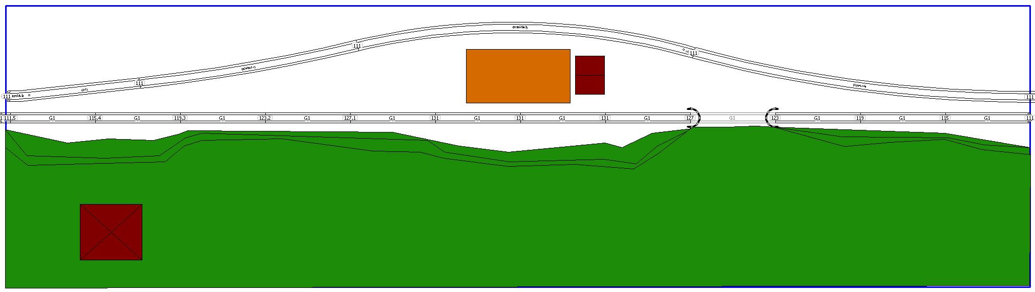

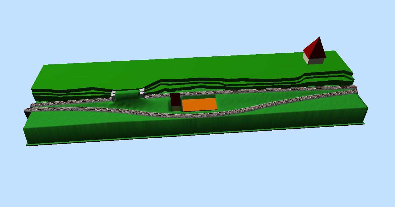

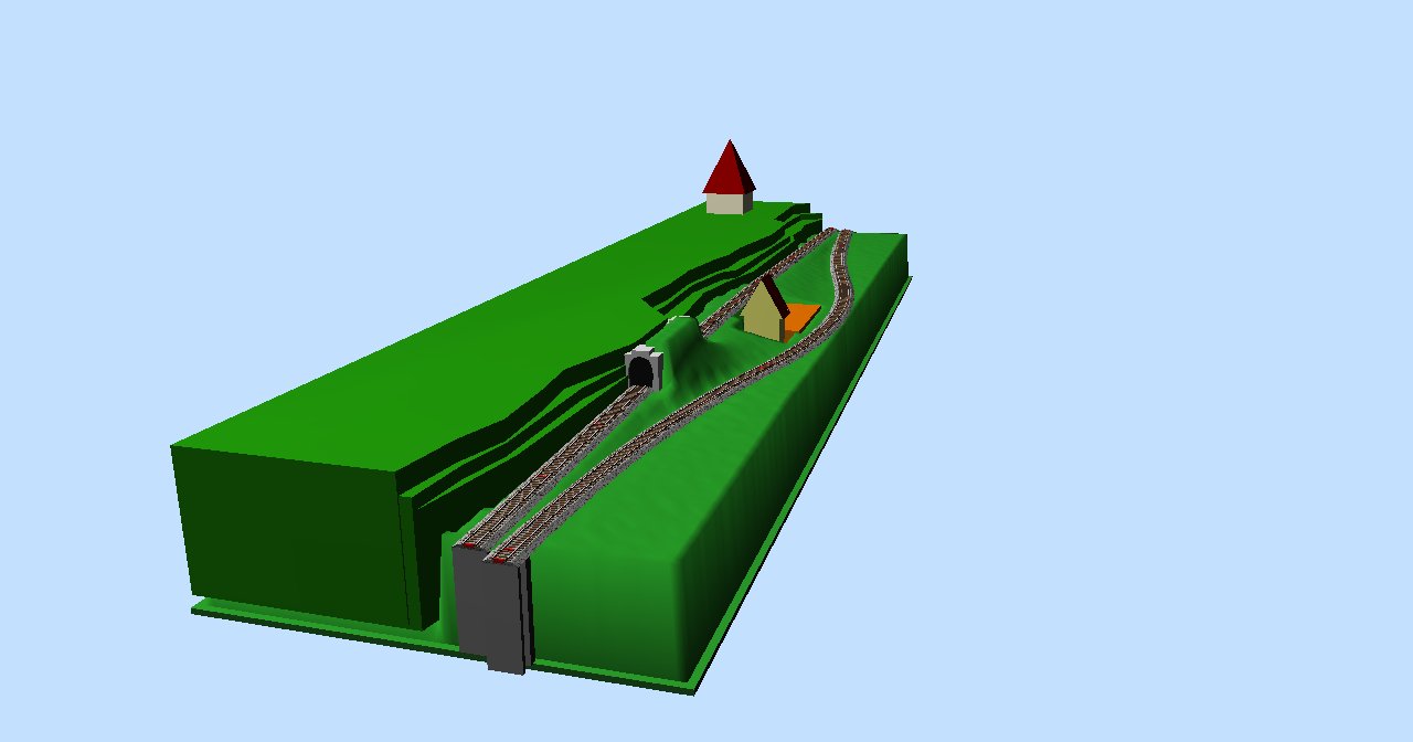

Ciao Andrea, ho buttato uno schizzo con Scarm (2 moduli da 100x55), ho lasciato una sola galleria (non guardare la lunghezza) per passaggio al campo da tennis , teoricamente e se non sbaglio a ricordare le misure, nella parte dove c'è la country house ci potrebbero stare 2-3 green per golf, con buche di sabbia e stagno con coccodrilli.
Gli angoli, che purtroppo si creano con la ferrovia che "spancia" potrebbe essere occupato da un boschetto e dall'altra si potrebbe creare un ponticello (sono fissato) che faccia immaginare che ci sia un proseguimento dei green.
Alternativa portare il tennis in alto e creare un green in centro, sottopasso che sbuca davanti in angolo che porta al green n.3[?]
98,84 KB
67,85 KB
53,55 KB
E' uno schizzo veloce e devi pensare di addolcire il costone lungo ferrovia, inoltre i binari al centro hanno circa 2 cm. di differrenza in altezza dando una pendenza del 2,3% al binario rettilineo

Il progetto mi pare di sicuro interesse ma dovrà essere leggermente ridimensionato (diciamo di un modulo).

Quindi a questo punto Le consiglio di riprendere l'idea primordiale, si costruisce il ponticello in legno (dia l'esempio ai Suoi collaboratori), crea in negativo rispetto al piano ferro la strada con galleria ecc. ecc., movimenti un po' i moduli, vedrà che la Sua dolce metà gradirà questo nuovo modulo e non Le creerà alcun problema.

mi consenta comunque di ringraziarla per l'eccellente lavoro svolto.
Purtroppo, come evidenziato sopra, la strada suggerita non è aimè percorribile.

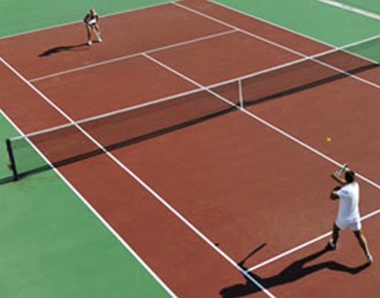

Potrei valutare anche un campo da tennis in mateco tipo questo, non mi dispiacerebbe....
Bleeeee, ma per favore...

Si, hai ragione, un campo in terra si addice di più ad un Country Club.
Però un campo "veloce" agevolerebbe il mio servizo "ad uscire".

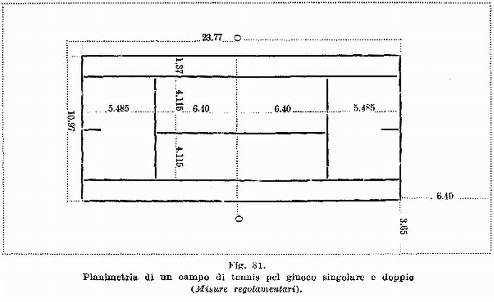

Se si decidesse di fare la lastrina per il campo da tennis, dovrebbe comprendere anche la recinzione di altezza adeguata.
Prenderò le misure reali di un campo e le convertirò in TT, così inizio a vedere gli ingombri.
Ho manie di grandezza e mi piacerebbe inserirne 2. :wink:
