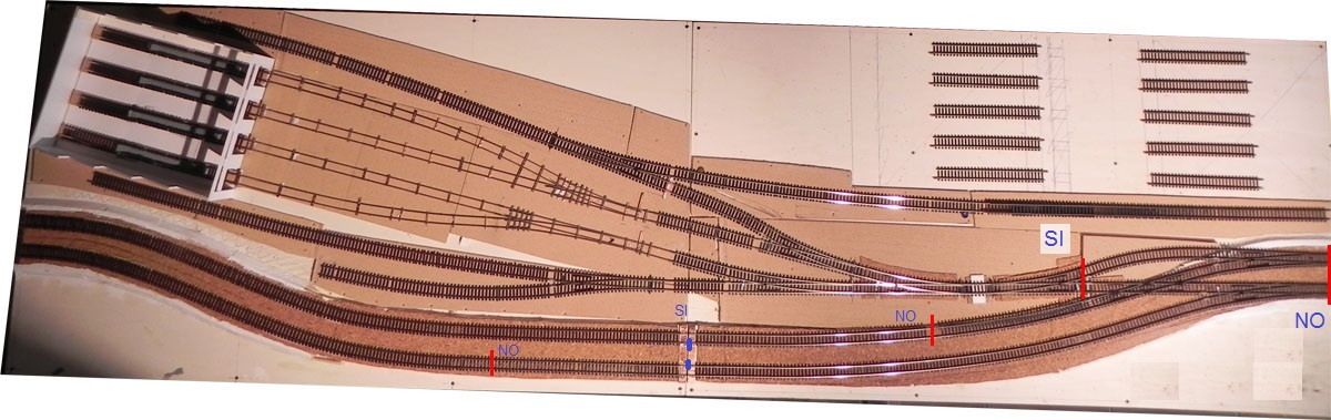

Domanda per Edgardo: i sezionamenti che mi hai indicato a destra in corrispondenza della testata e i due della piena linea, sono necessari, consigliabili o si possono non fare?
Credo siano assolutamente necessari per permettere la sequenza dei blocchi automatici alla circolazione.

A questo punto direi che è indispensabile altrimenti non potresti variare la direzione dei locomotori senza fare un bel corto

Ok, grazie, stasera li seziono.
Per i sezionamenti centrali tra i due pannelli puoi evitare di tagliare le rotaie e sfruttare la naturale separazione meccanica come evidenziato un blu nell'immagine. Risparmi tagli, fili e lavoro. E' lo stesso sitema dei pannelli adottato nel modulo curvo di Roberto. Il pdf dei collegamenti dovresti averlo ma per sicurezza lo rilinko...
La zona a destra con i deviatoi verso il deposito va bene, tranne per il sezionamento in corrispondenza con la testata destra che è inutile, in quanto in quel punto la corrente deve passare attraverso la condotta della scheda per alimetare la linea.
L'incrocio Tillig a 15° è fornito già isolato e non crea nessun cortocircuito,
veificato nel mio pannello che ne usa uno.
L'unico sezionamento importante va fatto prima del deviatoio preso di tacco come hai correttamente evidenziato. Qui dovrai sezionare tutte le 4 rotaie. In questo modo tutta la rete elettrica del deposito risulterà isolata dalla linea.

Se disponi di un tester per controllare la continuità quindi i sezionamenti, sarebbe l'ideale. Eventualmente fammi sapere se hai ulteriori dubbi.

<font color="red">Per i sezionamenti centrali tra i due pannelli puoi evitare di tagliare le rotaie e sfruttare la naturale separazione meccanica come evidenziato un blu nell'immagine. Risparmi tagli, fili e lavoro. E' lo stesso sitema dei pannelli adottato nel modulo curvo di Roberto. Il pdf dei collegamenti dovresti averlo ma per sicurezza lo rilinko...</font id="red">
Ecco, bravo, hai fatto bene a rilinkarlo... :grin:
<font color="red">La zona a destra con i deviatoi verso il deposito va bene, tranne per il sezionamento in corrispondenza con la testata destra che è inutile, in quanto in quel punto la corrente deve passare attraverso la condotta della scheda per alimetare la linea.</font id="red">
Molto bene
<font color="red">L'incrocio Tillig a 15° è fornito già isolato e non crea nessun cortocircuito,
veificato nel mio pannello che ne usa uno.</font id="red">
OK
<font color="red">L'unico sezionamento importante va fatto prima del deviatoio preso di tacco come hai correttamente evidenziato. Qui dovrai sezionare tutte le 4 rotaie. In questo modo tutta la rete elettrica del deposito risulterà isolata dalla linea.</font id="red">
Già fatto :grin:

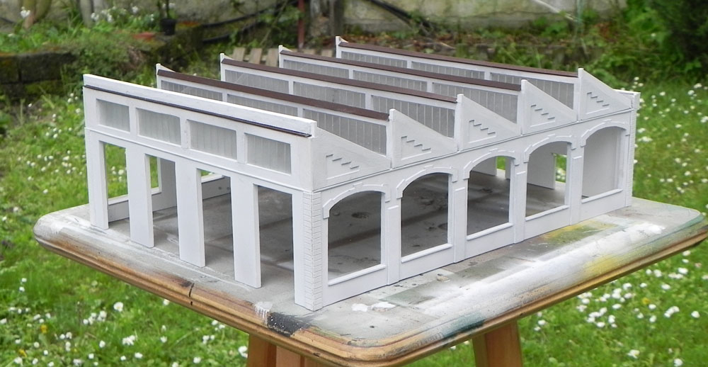

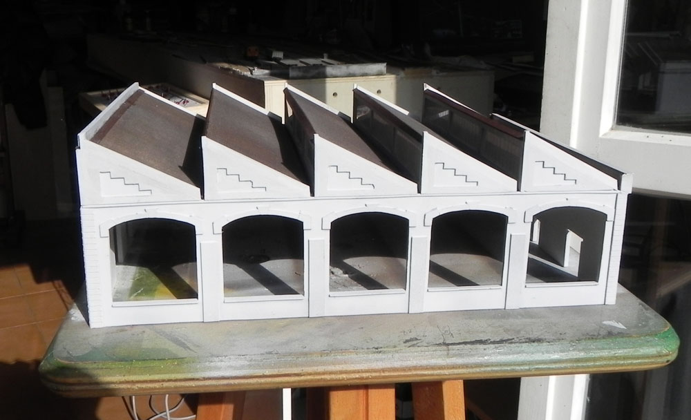

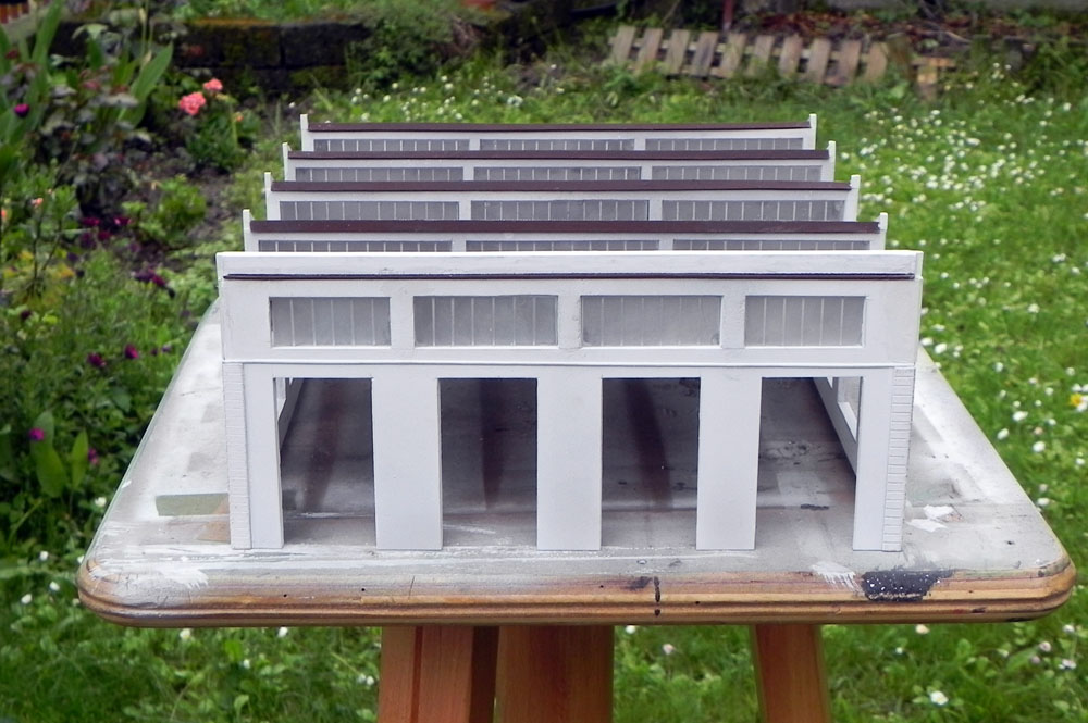

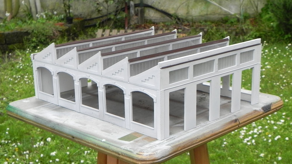

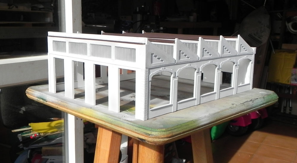

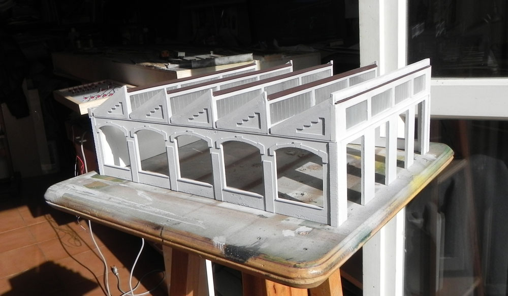

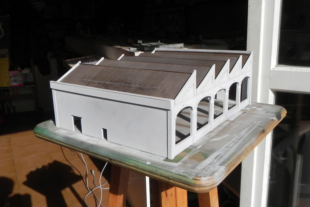

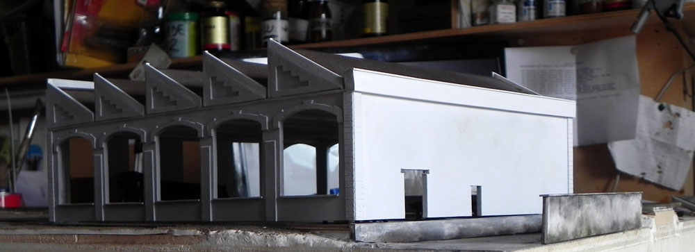

Oramai mi é chiaro che per Novegro, i moduli, saranno molto, ma molto, ma molto difficilmente pronti.
La mia lentezza e il poco tempo libero mi fanno avanzare a passo di lumaca.
Comunque un piccolo passo avanti l'ho fatto ed é pronta la struttura esterna dell'officina.
Mancano ancora diverse cose come i pluviali, le porte e le finestre.
La struttura e il tetto sono in forex e cartone per guarnizioni.

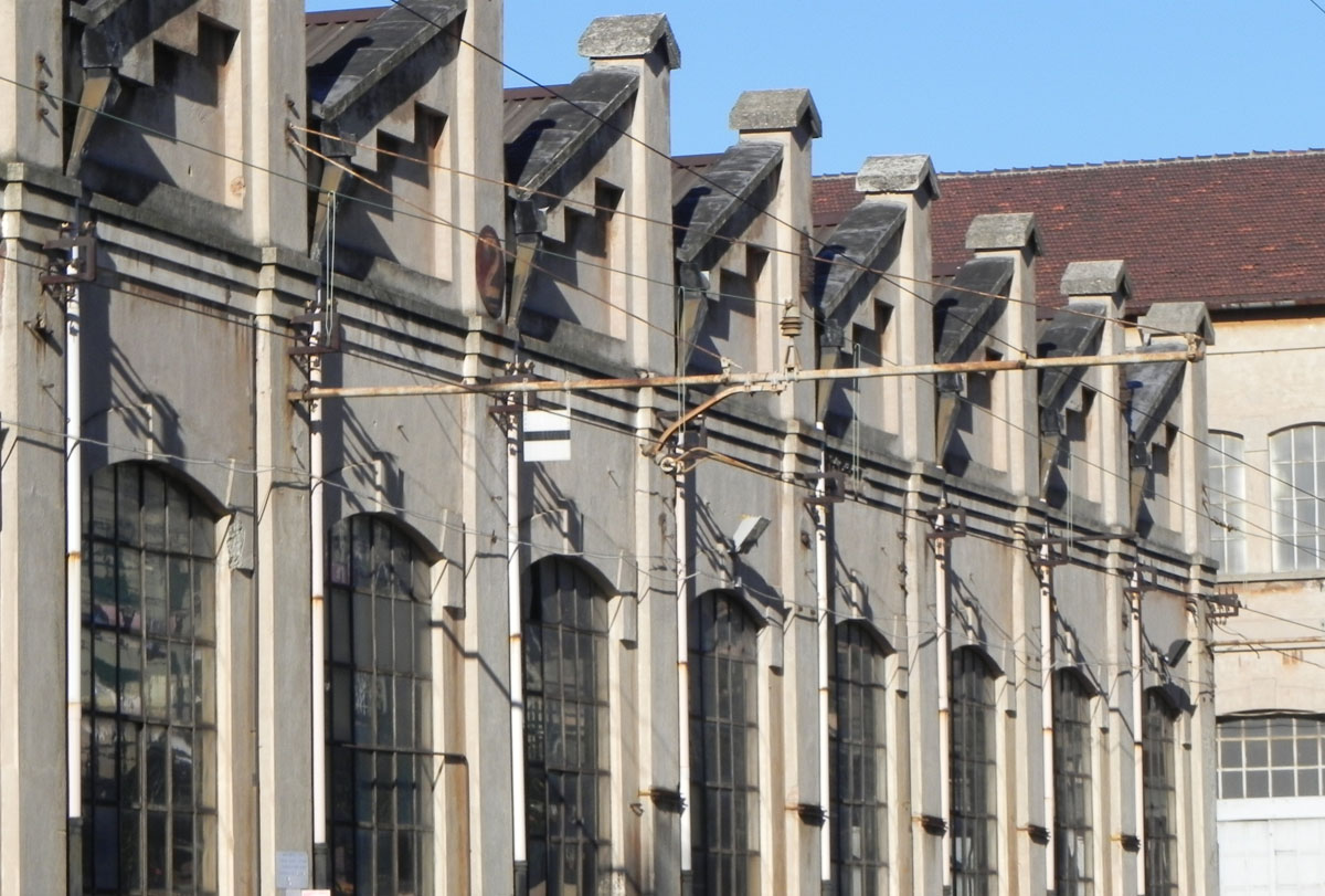

E' una libera riproduzione di quella del deposito di Genova Rivarolo.
233,76 KB
Ora la lascerò un po' "decantare" e mi dedicherò al resto.

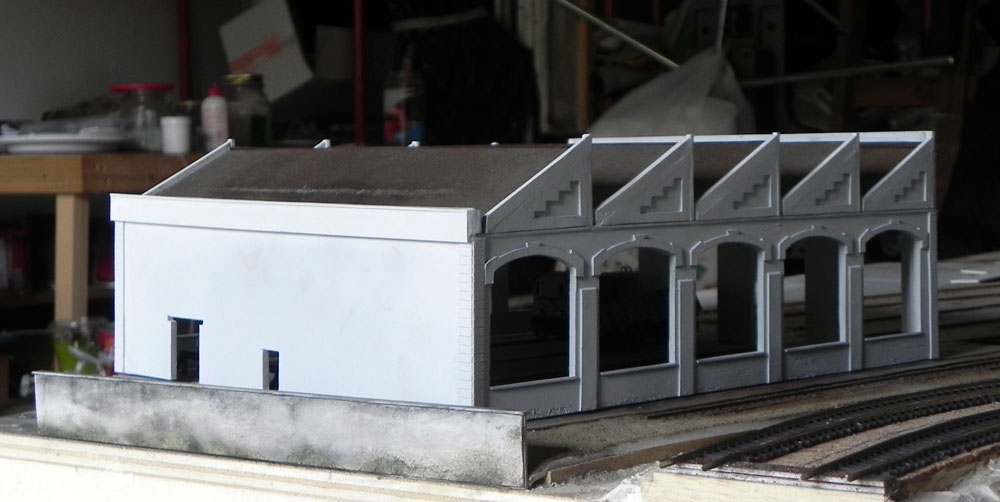

Qui é posizionata provvisoriamento nella sua sede.
75,76 KB
90,64 KB

:cool: :cool: :cool: :cool: :cool: piccolo passo avanti ??? :cool: :cool: :cool:
Giuseppe, non ho parole,
STRAORDINARIO !!! :cool:
gavinca
Messaggi: 2096
Città: Bellinzago Novarese
Re: MODULO "Deposito Locomotive"
#266 Messaggio da gavinca »
Sarà anche un "piccolo passo" ma è veramente benfatto !!!
Messaggi: 23764
#267 Messaggio da Andrea »
Fantastico Giuseppe, mi viene la pelle d'oca a vedere i tuoi lavori.
Per me sei il numero 1!
#268 Messaggio da liftman »
Caspita Giuseppe, ma è uno spettacolo!
Messaggi: 7739
#269 Messaggio da giuseppe_risso »
Mi spiace, ma giocavo con il 10 sulla schiena... :cool: :cool: :cool: :cool:
Messaggi: 11471
#270 Messaggio da Fabrizio »
Ciao Giuseppe, altro che piccolo passo, qui per i miei standard il passo non è tanto piccolo. Va beh, vorrà dire che spenderò qualche euro per mandare i sabotatori, se no mi sorpassi. Anzi... vengo io va, così risparmio e mi porto via anche qualche pezzo dai tuoi moduli mentre lasci decantare, non si sa mai potrebbe servirmi un pezzo di forex.
Messaggi: 5282
#271 Messaggio da Edgardo_Rosatti »
Un piccolo passo per l'uomo, un grande passo per il modulare.
Un gran bel lavoro, complimenti! :grin: :grin: :grin:
Messaggi: 11471
#272 Messaggio da Fabrizio »
Ah, già a forza di scherzare, mi ero dimenticato di scrivere che è un gran bel lavoro :cool:
#273 Messaggio da Marshall61 »
:cool: :cool: :cool: .....sono senza parole Giuseppe.....è bellissimo e realizzato ad opera d'arte....sei sixuro di non essere un'architetto?!? :grin:
Complimenti vivissimi per la reallizzazione!!!! :cool: :cool:
Messaggi: 5945
#274 Messaggio da MrPatato76 »
Non Ho parole!!! Chapeau!! :cool: :cool: :cool: :cool:
Roberto :cool:
