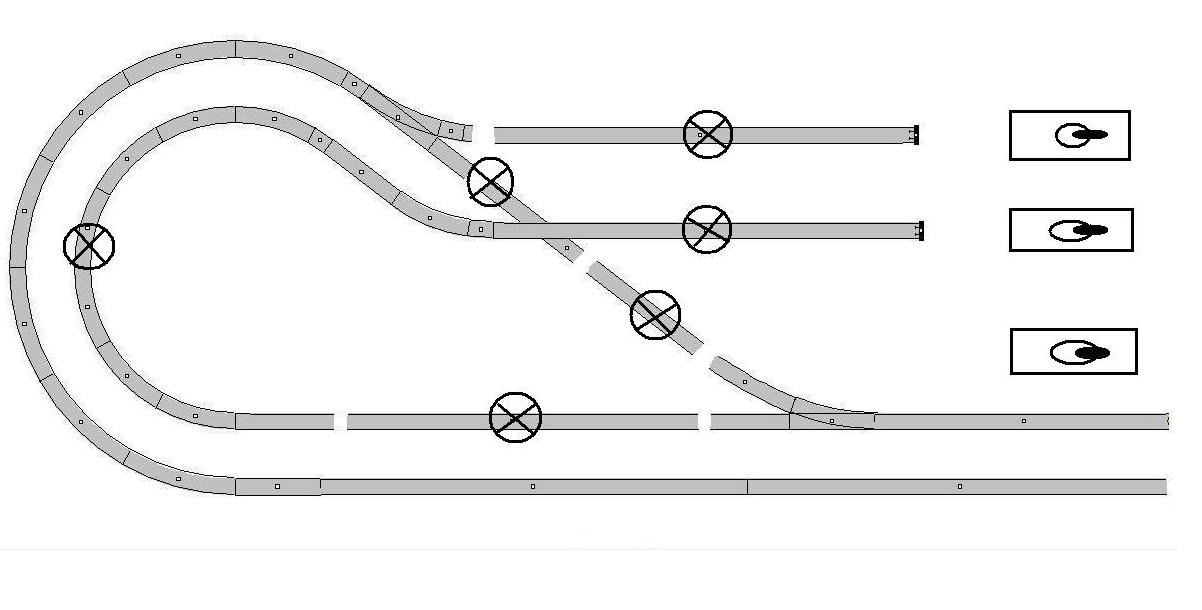

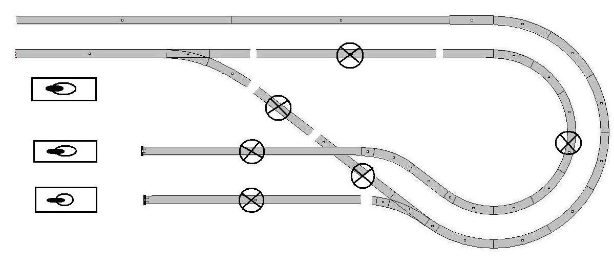

In linea di massima ho pensato ad un piccolo quadro di comando per controllare il funzionamento dell'intero cappio di Flavio.
Il tutto sarebbe composto da tre deviatori a levetta a due posizioni ON-ON e qualche led posizionato sul sinottico del tracciato a indicare le tratte attive.
60,91 KB
Il primo interruttore in alto comanda il deviatoio che permette l'uscita del convoglio dall'anello esterno e alimenta il relativo binario tronco.
Il secondo interruttore dà e toglie alimentazione al binario tronco di entrata fino in fondo alla rampa (anello interno).
Il terzo interruttore comanda il deviatoio al termine del cappio e a seconda di come sono gli aghi, alimenta l'ultimo tratto della rampa di ingresso o il tratto tra i due deviatoi.

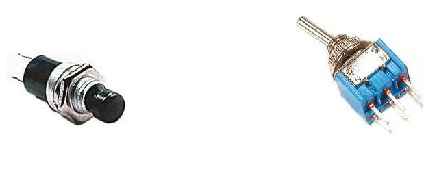

Volendo al posto dei deviatoi a levetta si possono mettere dei semplici pulsanti NA. Due pulsanti al posto di ogni deviatoio e si guadagna in rapidità di esecuzione.
Deviatoi e/o pulsanti andranno a comandare alcuni relè di cui non riporto lo schema in quanto solo scarabocchiato a mano.
Ecco pulsante e deviatoio a levetta.

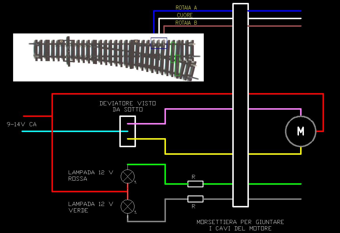

Aggiungo qui per comodità lo schema dei collegamenti elettrici del motore Tillig
91,3 KB

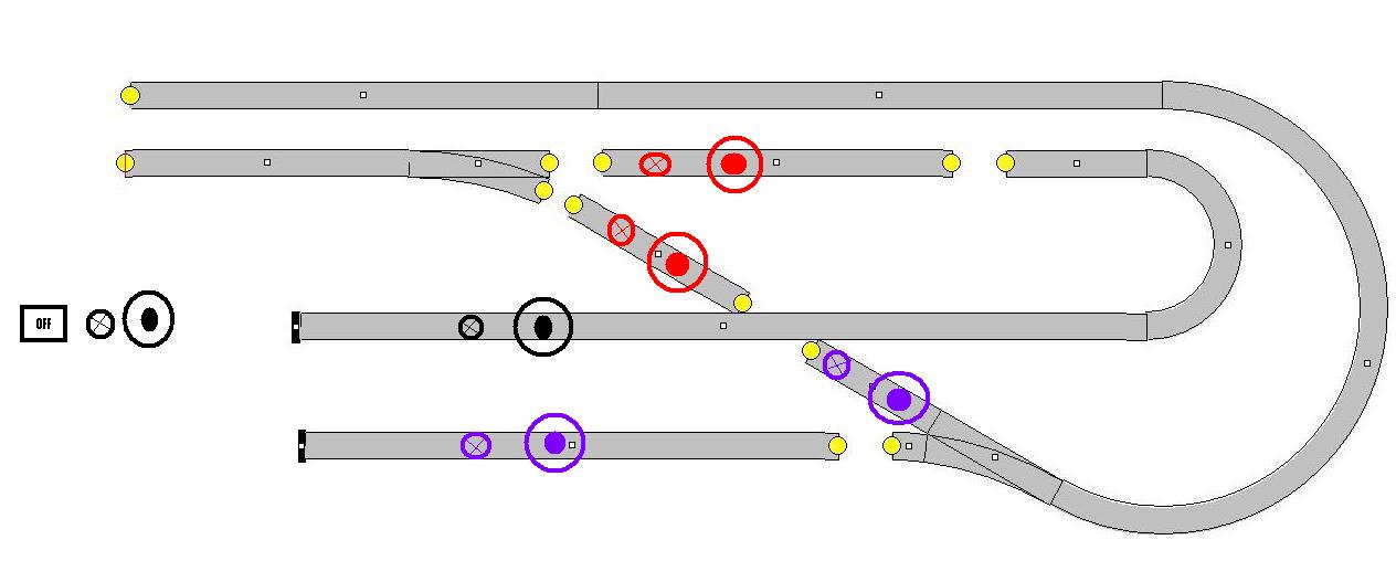

Ohps!..... dimenticavo che noi operatori lo vedremo così, il cappio, e di conseguenza il quadro comandi....
60,51 KB
E questa potrebbe essere la versione con i pulsanti.....
53,15 KB

Mi sembra perfetto Mauro, avevo già visto lo schema quando tempo fa ne avevi concepito la logica: l'aver predisposto i due sezionamenti indicati coi bollini rossi nell'ultima pic ci permetterà di avere una zona tampone per gestire l'entrata e l'uscita dai tronchini. Anche i sezionamenti dei binari di ricovero (nero e viola, cioè i tronchini) fungono da tampone per parcheggiare eventuali convogli in attesa.
In pratica sarà possibile gestire l'uscita o l'immissine di un convoglio sul modulare senza intralciale il blocco elettrico.
Per l'uso dei pulsanti o degli interruttori a levetta io preferisco gli interruttori a levetta con posizione centrale, ma è solo una mia opinione personale, in quanto mi sembrano più affidabili dei pulsanti in foto.
Eventualmente, se ci sono problemi per collegarie i fili dei servizi e dei binari dalla scheda che vi ho dato, fammelo sapere che faccio un pdf un po' più dettagliato di quello che avete già.

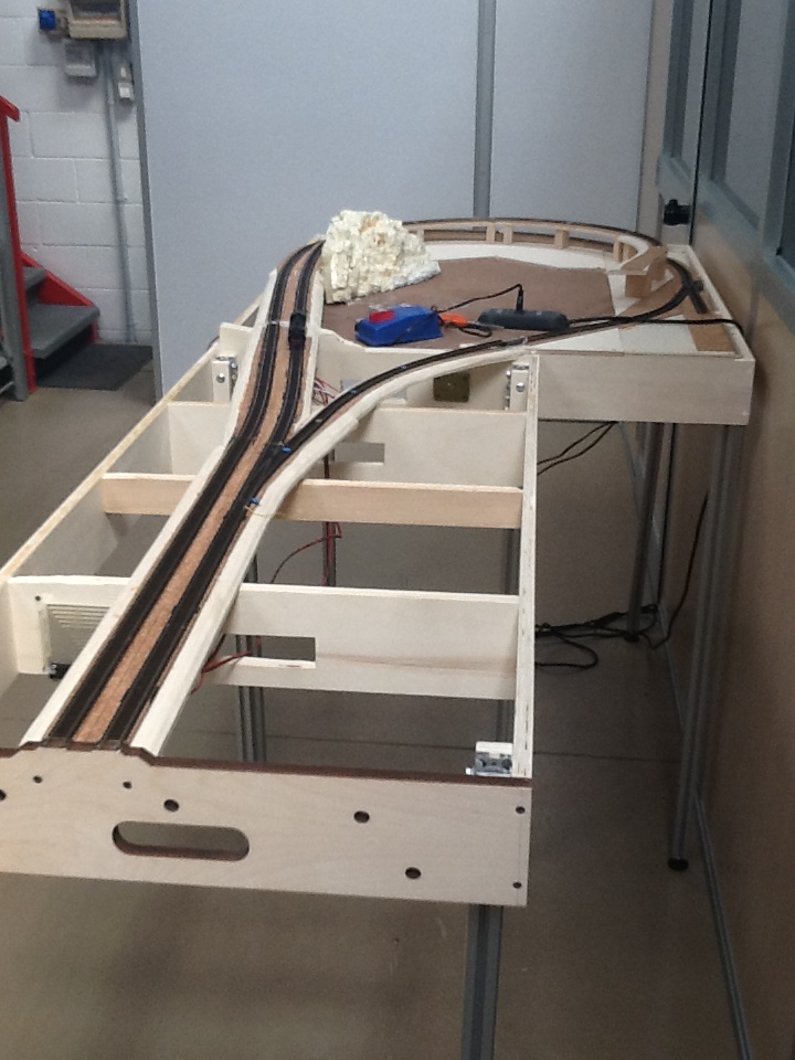

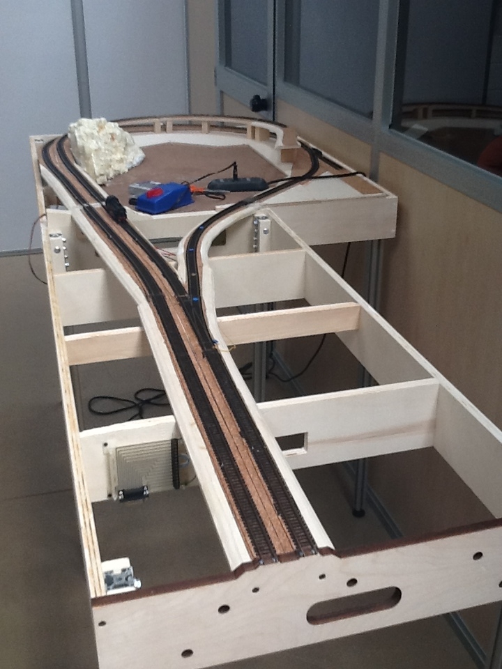

Situazione prima dello stop ai lavori per ...ferie!
Dopo i collegamenti elettrici eseguiti dal Doc ed ultimati da parte mia, la "BR86 frullatore" (fa un gran rumore e vibra proprio come un frullatore) ha mosso i primi passi sul cappio.
Per la completa circolazione all'interno del cappio mi restano da collegare il flessibile al deviatoio ed il ponte che sto finendo a parte per l'ingresso dal caricatore.
In seguito saranno sicuramente necessari adeguamenti elettrici del tipo interruttori ecc. e conto per Novegro di realizzare una scenografia minimale per non avere il modulo grezzo.
Sempre per Novegro i 2 caricatori per quest'anno saranno fissi.
Del resto, il tempo dall'inizio del progetto è stato proprio pochino.
ecco alcune immagini:

Messaggi: 5644
Età: 22
Re: MODULO "La rocca del RE" (anello ritorno sinistro)
#216 Messaggio da Riccardo »
bene Flavio,
s'intravede già lo spettacolo.... :grin:
PS: Hai avuto difficoltà nel taglio/congiunzione nella zona binario inclinato a fetta di salame? (divisione pannelli)

#218 Messaggio da Flavio »
Riccardo, ti assicuro che è stato facile poichè i binari sono stati incollati a moduli uniti e tagliati con il dremel a "fetta di salame", seguendo le istruzioni culinaree del CMP.
Al contrario, la mia scarsa esperienza ha manifestato evidenti segni di difficoltà nella saldatura dei binari alle viti prima di eseguire il taglio dei binari e della successiva separazione dei moduli.
Ho già montato e smontato i moduli un paio di volte e, fortunatamente, non ho incontrato eccessive difficoltà nel riallineamento dei binari
Ritornando alle mie sadature, considero il risultato finale accettabile ed in seguito, con la posa del ballast ed il posizionamento delle traversine, non si dovrebbe vedere nulla di particolarmente abnorme.

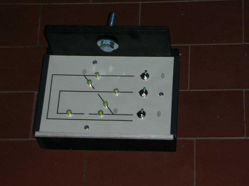

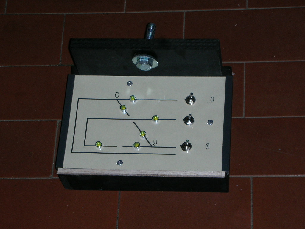

Ho realizzato il quadro comandi per il cappio sinistro secondo le specifiche che avevo illustrato in precedenza e a cui rimando per i riferimenti del caso.
166,82 KB
160,26 KB
Specifico che è solo appoggiato sulla base e deve essere fissato definitivamente. Sono presenti tutti i componenti che andranno poi collegati alla porta di connessione posteriore.
Che ve ne pare?
P.S. .... mi pare che è messo al contrario, perchè quella è la prospettiva dei visitatori! [:(!] Va ruotato di 180°.
