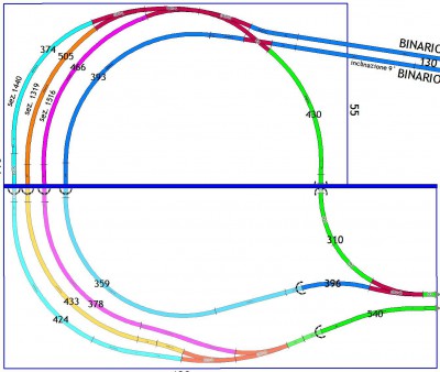

MrPatato76 ha scritto: ↑mercoledì 8 luglio 2020, 10:44 Ciao Diego
non avevo inteso che la tua soluzione fosse per un modulo tuo privato.
Comunque non la scarterei da quelle in elenco come possibili soluzioni...
.....anche perchè, dopo averla progettata nella forma più semplificata, potrei anche costruirla. Così diventerei l'uomo dei cappi! :D
Messaggi: 2656
Re: Proposta modulo stazione nascosta
#127 Messaggio da 58dedo »

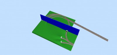

Doc,
mi pare che il copyright non ci fosse al tuo progettino, comunque il progetto finale più ristretto è impossibile (due moduli 130x55+105x55), sto indagando per rendere il trasporto facilitato, riuscendo a richiuderlo su se stesso.
L'automatismo della stazione nascosta è d'obbligo, credo che si possano avere 2-3 deviatoi tallonabili e i binari in e out sono esterni all'automatismo.
Secondo me funziona, devo solo trovare qualcuno disponibile a darmi una mano a livello elettrico/elettronico, e potrebbe andare in produzione in tempi abbastanza celeri
