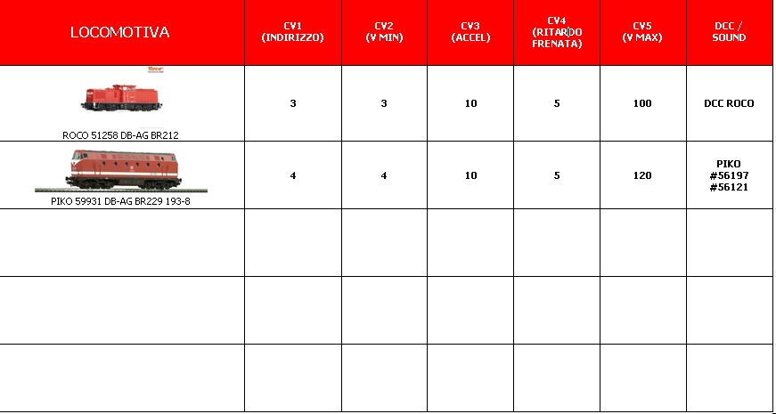

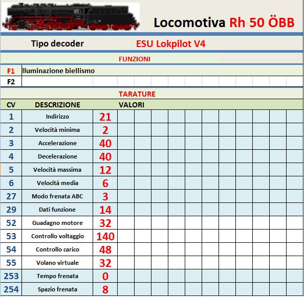

nel contempo mi sono fatto un scheda (prendendo spunto da quanto già descritto sul forum) per la memorizzazione dei vari CV
85,49 KB

Io mi sono fatto una scheda per ogni loco, con i settaggi più importanti, prima di acquistare il "Lokprogrammer". Ora ho i file direttamente su Pc.
85,75 KB

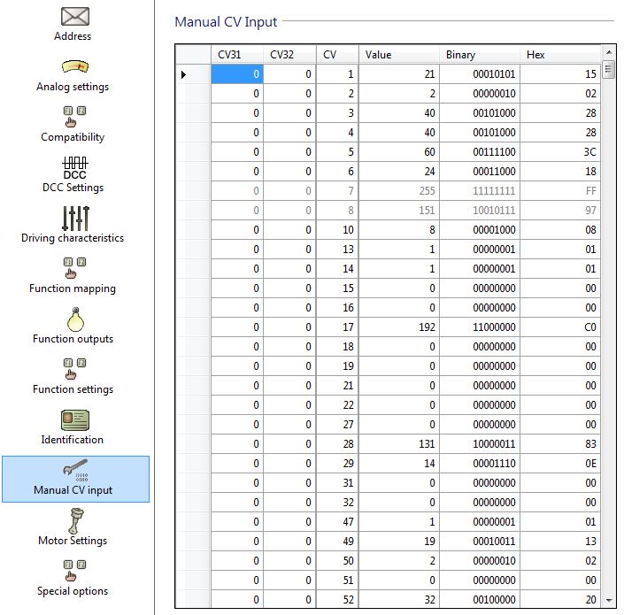

Dipende dal decoder che installi, quindi quanto puoi usufruire dalla sua tecnologia, il multimaus può regolare le CV fino alla 255 per tutti i decoder.
Con gli ESU lokpilot V4, con firmware aggiornato al 2013, sempre col multimaus, hai la possibilità di regolarle tutte... fino alla 509... :wink:
Ora non mi pongo più il problema. Con il "Lokprogrammer" leggo e scrivo le Cv direttamente da Pc.
98,87 KB

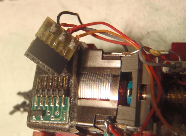

come sempre sei chiarissimo, ma come dilettante ingenuo ho bisogno di chiarimenti.

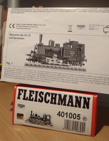

Ho acquistato due locomotive Fleischmann (serie T3 in Italia) ed un multimaus. Ho dei grossi problemi, nonostante le tue precise istruzioni.
Dopo aver seguito passo passo le istruzioni, mi trovo con la loco che la loco mantiene le luci accese ed emette un ronzio e ma non parte. Stessa cosa con la seconda, con indirizzo diverso
A questo punto mi vengono dei dubbi:
1) il multimaus è malfunzionante (l'ho preso usato su e-bay) ed ho anche provveduto a resettarlo con le impostazioni di base.
2) le due loco sono predisposte per il digitale ma mancano del modulo (o come si chiama...) che dovrebbe contenere l'indirizzo e le altre variabili.
Ti mando la foto per chiarezza.
58,5 KB

Claudio credo che sia verosimile la seconda ipotesi e manchi il decoder a bordo delle loco.
Non mettere più, per precauzione, le due loco su binari alimentati in digitale (pena un loro danneggiamento) e fai invece una prova con la normale alimentazione in corrente continua. Se non hai un trasformatore prova piuttosto a collegare i poli di una batteria da 9 V alle due ruote elettricamente captanti delle loco e vedi se il motore si muove.
L'immagine che hai postato mostra, credo, un attacco a 6 pin su cui è inserito un collegamento a 3 pin per le funzioni in DC, ma non conoscendo il tipo di collegamenti della Fleischmann preferirei si pronunciasse qualcun'altro.
Stiamo parlando della scala H0 o N?

Si mi sembra una presa NEM a sei pin cablata con i fili ai vari punti di contatto, manca il decoder.
La piastrina verde a fianco al motre potrebbe essere il circuito analogico che lo sostituisce in questo caso devi mettere un decoder al suo posto
Quello che non capisco se e una modifica o un circuito Fleischmann ridotto causa mancanza di spazio, in enne le prese sulle vaporiere sono differenti ben cablate e fissate saldamente al telaio.
Come detto da Mauro non alimentare la loco senza decoder il voltaggio più alto e la corrente alternata ti danneggiano il motore ( 18/22 V CA) la corrente emessa e molto differente da quella di un comune alimentatore (14/16 V CC corrente continua)
Il decoder riporta la corrente per il motore in continua.
Ricordati di fissare il decoder con nastro bi adesivo , se il decoder non ha la guaina di silicone trasparente per isolarlo basta un giro di nastro da elettricista.
Ma le loco te le hanno vendute digitalizzate o da digitalizzare? Nel primo caso sulla scatola viene riportato un simbolo con una barretta a 6 pallini che vulo dire che devi mettere il decoder sfilando il circuito analogico dalla presa e montarvi il decoder al suo posto.
Potresti mettere una foto della scatola e il numero di serie?

Ah in alto a destra mi sembra che ci sia un condensatore cosino circolare giallo piatto con i refoli argento, molto strano montando un decoder questi elementi vanno tolti altrimenti danno interferenze.
Sinceramente non riesco a capire se è una digitalizzazione fatta artigianalmente da qualcuno, i cablaggi industriali sono molto differenti anche le saldature denotano un lavoro da banco e non da linea di montaggio vedi come le guaine sono state rigonfiare dal calore.
Se è stato fatto un cablaggio amatoriale basta che funzioni, pure io ho montato decoder con fili su vecchie loco analogiche saldando i fili ai vari punti di contatto come da istruzioni della normativa NEM.
Roby

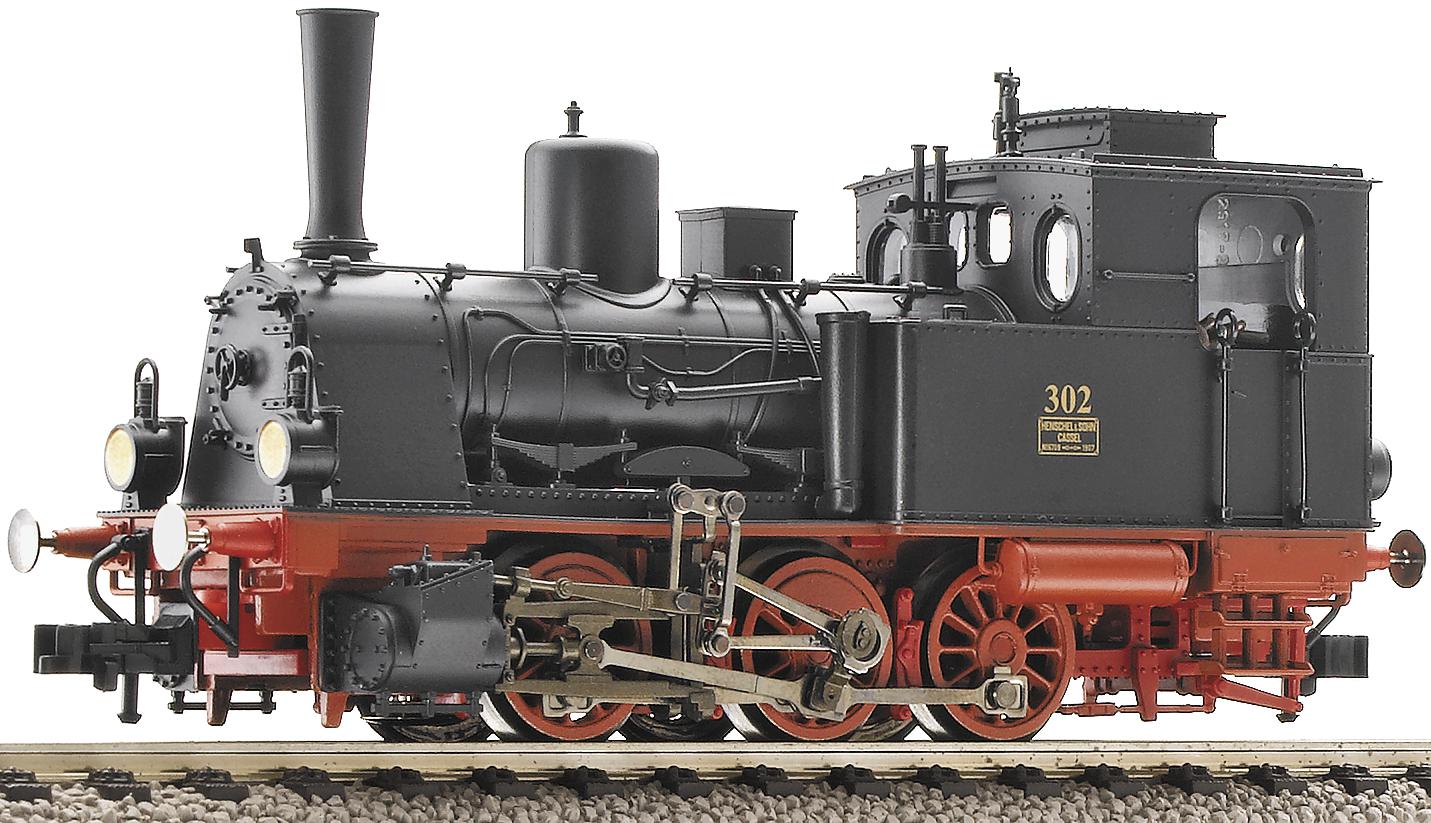

Ciao! veloci, puntuali e precisi come sempre... in effetti anche a me è venuto il dubbio che il "decoder" inserito sia solo per il funzionamento in analogico (ed in effetti in analogico le loco funzionano). In ogni caso vi mando la foto della scatola. Penso quindi che dovrò acquistare il decoder. Avete idea di quale e dove? per ora ho scritto alla Fleischmann ma non hanno ancora risposto.

Re: Come inserire una nuova loco col Multimaus
#24 Messaggio da v200 »
Si ho visto la scatola ed e una loco dotata di presa NEM 651 e relativo circuito per il funzionamento analogico già installata in fabbrica, visto il poco spazio interno hanno montato la presa NEM tramite cavetti invece di integrarla su una scheda PCB.

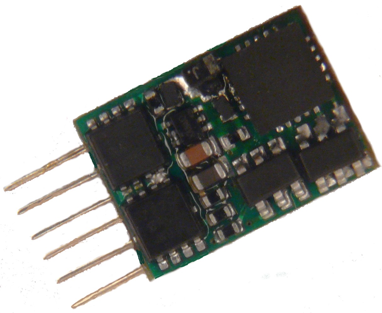

Come decoder io mi trovo bene con gli Zimo ottimi i Lenz ed ESU, devono avere 6 pin come la tua presa NEM 651 visto che la locotender ha poco spazio potrebbe andare bene lo zimo 621n e un decoder per la scala enne o piccole locomotive in HO.
Roby
190,02 KB
Decoder Zimo
172,53 KB
#25 Messaggio da v200 »
Una volta montato il decoder potresti avere delle interferenze causate dal condensatore( in certi casi ) facci sapere prima di levarlo ma in genere va tolto.
Roby
