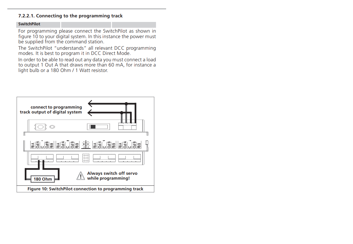

Per la programmazione devi collegare il decoder come in figura
La resistenza sulla prima uscita serve per poter leggere le CV, cosa che non puoi fare con il Multimaus.
Per proseguire:

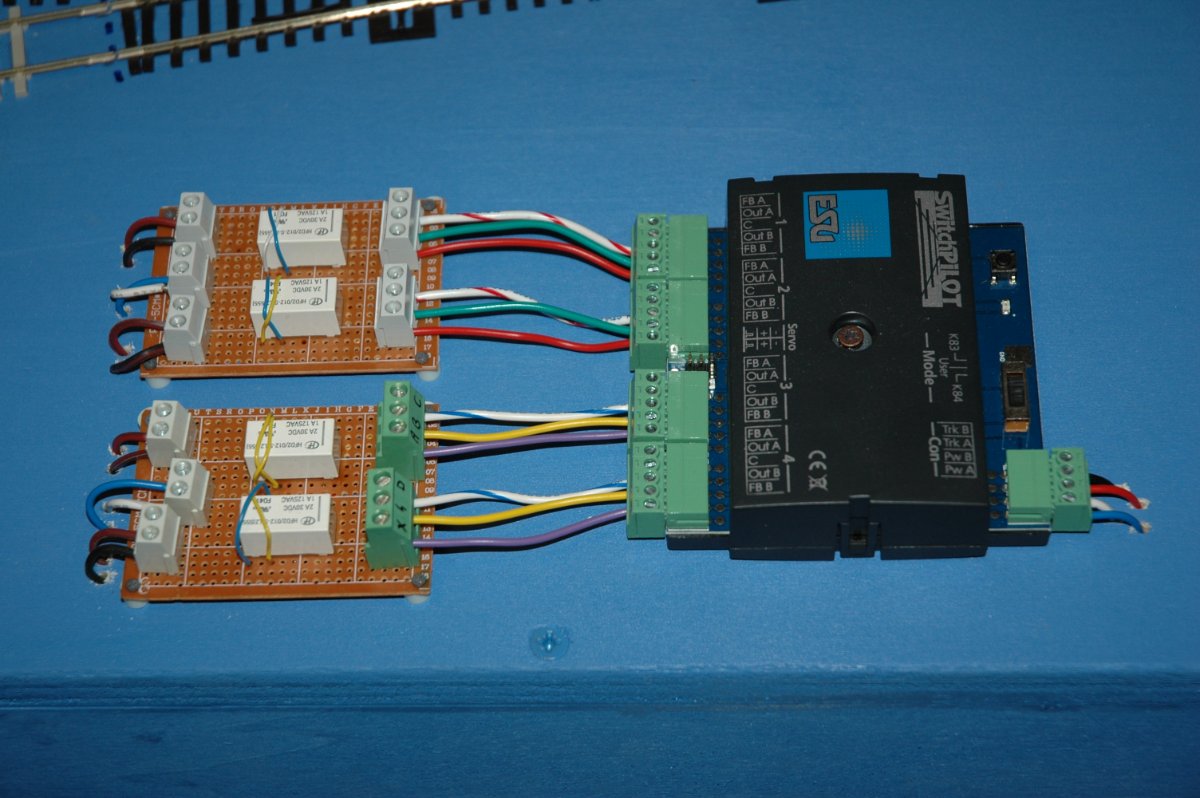

Questo è uno switch pilot che comanda, in un mio piccolo plastico dimostrativo, quattro motori lenti Tortoise.
Come puoi vedere ho usato due piccole basette su cui alloggiano due relè bistabili a due vie; il relè bistabile si comporta come un interruttore a levetta a due vie, capace di invertire quindi i poli di alimentazione del motore che è poi quello che serve per farli funzionare.

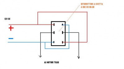

Qui un interruttore a levetta a due vie per comandare un motore lento con una sorgente di corrente continua a circa 12V.
Analogamente un relè bistabile a due vie si comporta allo stesso modo; il decoder, con i suoi brevi impulsi, sostituisce l'azionamento della levetta, invertendo quindi i poli di alimentazione del motore.

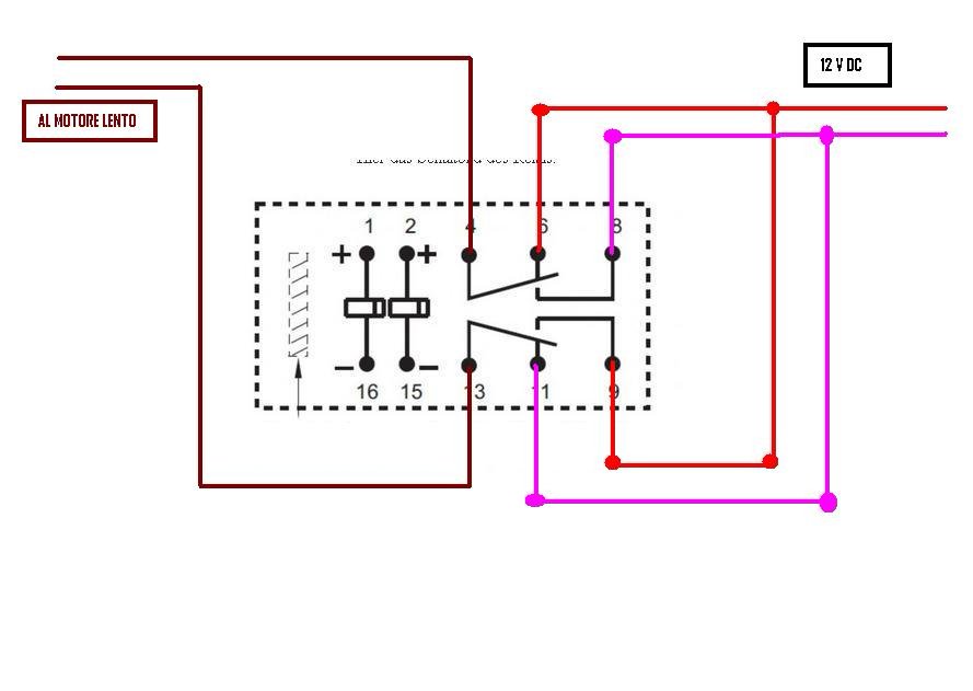

Questo è lo schema dei contatti di un relè bistabile
I poli 1, 2 , 15 e 16 sono comandati dalle uscite del decoder Esu (1 e 2 collegati al polo centrale positivo e gli altri alle due uscite in negativo).
Le altre uscite ricalcano lo schema dell'interruttore a due vie sopra illustrato.
In definitiva, con molti meno soldi ti costruisci l'equivalente dell'Esu Extension e soprattutto ne vai "orgoglione" perchè l'hai fatto tu!
