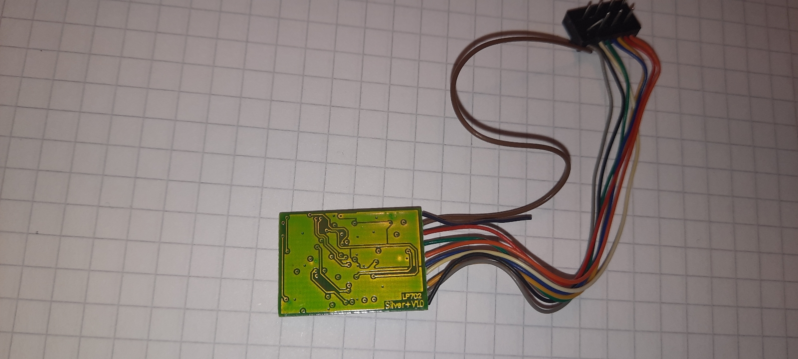

Buongiorno,
provano un decoder ( foto in allegato ) trovato in mezzo al mio caos e precisamente dentro una loco usata, il problema si e' risolto alla grande, DOVREBBE ESSERE UN LENZ qualcuno sa indicarmi i modello precisamente ? Perche' finalmente ho risolto !!!!!!!!!!!!!!!!!!!!!
Gionata
Messaggi: 6928
Re: PASSAGGIO DA ANALOGICO A DIGITALE
#39 Messaggio da Docdelburg »
Dovrebbe essere un Lenz Silver Plus a 8 poli con possibilità di gestire un picco massimo di assorbimento di 1.6 ampere. E' un buon decoder e dovrebbe essere in grado di gestire la maggior parte delle vecchie meccaniche delle tu locomotive.
Qui trovi qualche informazione in più
https://www.yumpu.com/it/document/read/ ... no-in-casa
A margine ti segnalo che la loco da cui hai tolto il decoder, per funzionare (in analogico) avrà bisogno di una specie di tappo, sempre a 8 poli, per ricostituire i contatti elettrici che garantivano i poli del decoder.

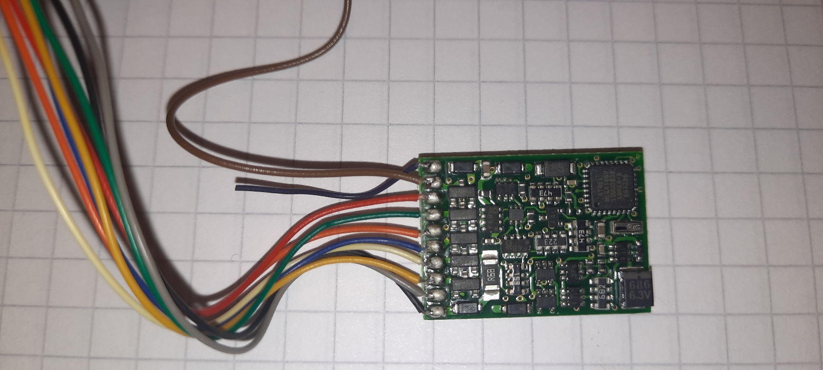

#49 Messaggio da gionni »
Lenz acquistato e provato, quello che mi era stato indicato, diciamo non performante come il lenz in foto che ho messo ma il suo lavoro lo esegue molto bene e non da nessun problema anche con due loco nello stesso tracciato !!!!!
Se riesco vorrei provare il decoder ZIMO quello consigliatomi ma per ora non ne ho visti in vendita purtroppo.......
Gionata
