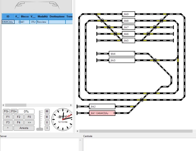

Una volta scaricato e avviato il programma, dato l'OK alla richiesta di donazione, lo schermo presenta un programma sostanzialmente vuoto come nell'immagine seguente

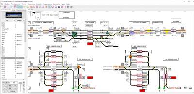

Per caricare il tracciato DEMO, che ora è ben più ricco e articolato, occorre procedere con queste operazioni visto che non è più presente in automatico.
Cliccare su FILE e sulla voce APRI CARTELLA DI LAVORO
Nella cartella che si apre fare un singolo click sulla freccia in alto per risalire nelle cartelle del pc per cercare la cartella DEMO.
Evidenziata la cartella DEMO confermarla con il tasto SELEZIONE CARTELLA
Dopo alcuni secondi si caricherà il tracciato dimostrativo come sotto illustrato.
