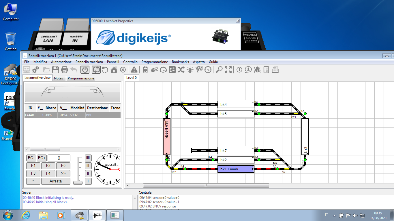

Purtroppo la mia frase va completata: e' vero che "e' finalmente andata dal blocco 6 all'1.... ma non si ferma (al sensore IN ) e prosegue senza soste in nessuno dei blocchi (le seguenti immagini non sono in sequenza temporale )
(Perche' il tratto di binario diventa rosso?)
e continua verso il prossimo (blocco 3)
ed il successivo....
Cosa ho combinato stavolta?
Con quei i binari rossi (in AUTO) il programma mi vuole forse dire qualcosa che mi sfugge ?
I sezionamenti sono tutti sul binario interno e giuro che non specifichero' piu la tipologia della trazione.
Alla prossima
Leonardo

Ma hai solo avviato il treno o gli hai dato la destinazione? Se lo avvii lui gira in continuazione e impegna i blocchi, se liberi, casualmente. Se con il maus lo trascini su un altro blocco allora parte e poi si ferma in quello. Per rosso intendi il rosa del blocco o altro?

Il binari prima e dopo il BLK1 diventano "rossi" nelle prime due immagini

Mi sembra che Rocrail non veda i sensori del blocco1.
Siamo partiti forse un pò male e non sappiamo un certo numero di cose.
Andiamo per ordine:
Centrale? ( DR5000 vista sullo schermo).
Modulo di retroazione?
Bus di retroazione (Loconet o Xpressnet)?
Chiedo questo perchè i primi numeri, mi sembra i primi 8 oppure 16, del bus loconet non sono letti dalla DR5000 e quindi è come non averli.
Mi risulta che dall'immagine il blocco 1 stia aspettando l'arrivo della loco ma non si sono attivati i sensori; la loco quindi prosegue e occupa come treno fantasma i blocchi successivi.
Per favore quando posti le foto non tagliare la parte più importante che sono le righe del funzionamento in basso a sinistra e al centro che fanno capire cosa sta facendo o non facendo il programma con gli eventuali errori.

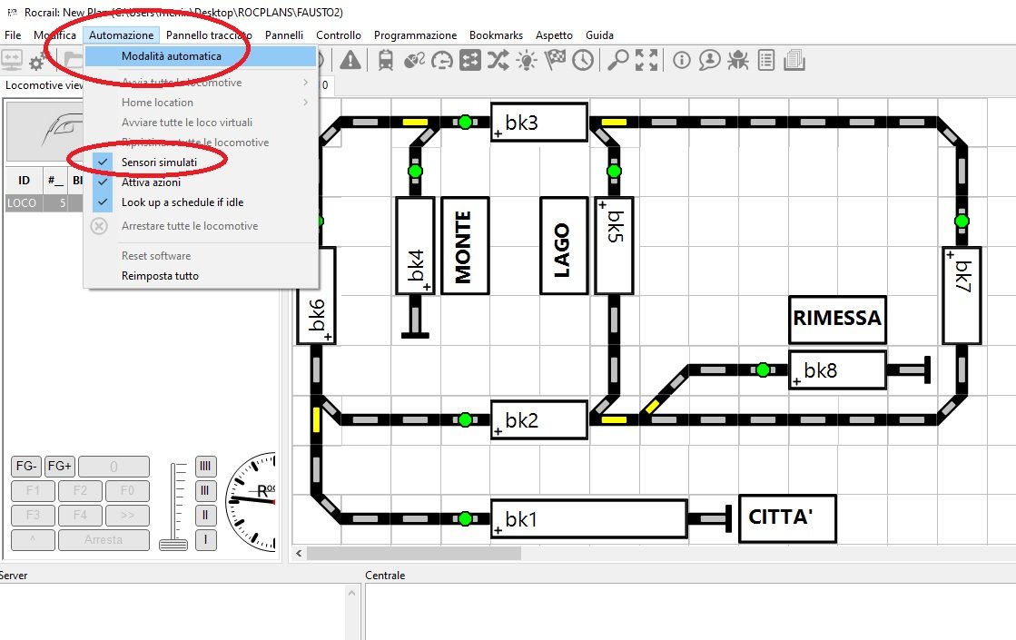

vorrei esporre un problema che sto riscontrando sul mio plastico.
premetto che sono entrato nel mondo del digitale da pochissimo,ho aqquistato una centrale digitale della Digikeijs la DR5000 in più ho preso anche dei moduli per i sensori i moduli sono i seguenti Digikeijs DR4088LN e DR 4088 .il problema è che usando rocrail cosa mi succede,che quando il locomotore passa sul sensore il modulo me lo segnala in quanto il led diventa rosso ma su roc rail non mi si illumina assolutamente nulla ho inserito anche i valori su rocrail ma nulla non mi si attiva il sensore.potete aiutarmi ad uscire da questo incubo? [99] [99] Ringrazio anticipatamente a chi potrà darmi una mano.

Sembra che tu abbia un problema di configurazione su Rocrail ma ci potrebbero essere altri fattori.
Prima di tutto, su Rocrail hai tolto la biffatura a "SENSORI SIMULATI"?

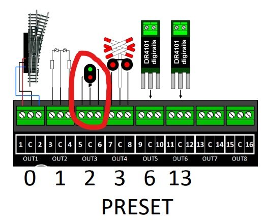

buonasera,
devo collegare un segnale di blocco al DR4018 ma ho un dubbio, ovvero:
dal manuale del dr4018 mi sembra di capire che il segnale vada collegato ad un connettore out di uscita, come illustrazione... che considero come una porta.
Nella guida di DOC per Rocrail nella parte in cui spiega come inserire i segnali da l'indicazione, nell'esempio, di dare come indirizzi 15 per il rosso 1 16 per il verde e li digita nelle tendina
contrassegnata porte.
quindi nel mio caso dove ho collegato il segnale all'out 5 devo mettere gli indirizzi 9 e 10 per il rosso e verde?
Fausto
Messaggi: 6565
Re: Rocrail – impariamo giocando
#123 Messaggio da Docdelburg »
Fausto_1960 ha scritto: sabato 18 dicembre 2021, 19:32 .............
Penso di si, sempre che il DR4018 abbia indirizzo 1. Devi però anche configurare la porta 5 con alimentazione continua e per questo devi leggerti attentamente il manuale e agire su specifiche CV.
