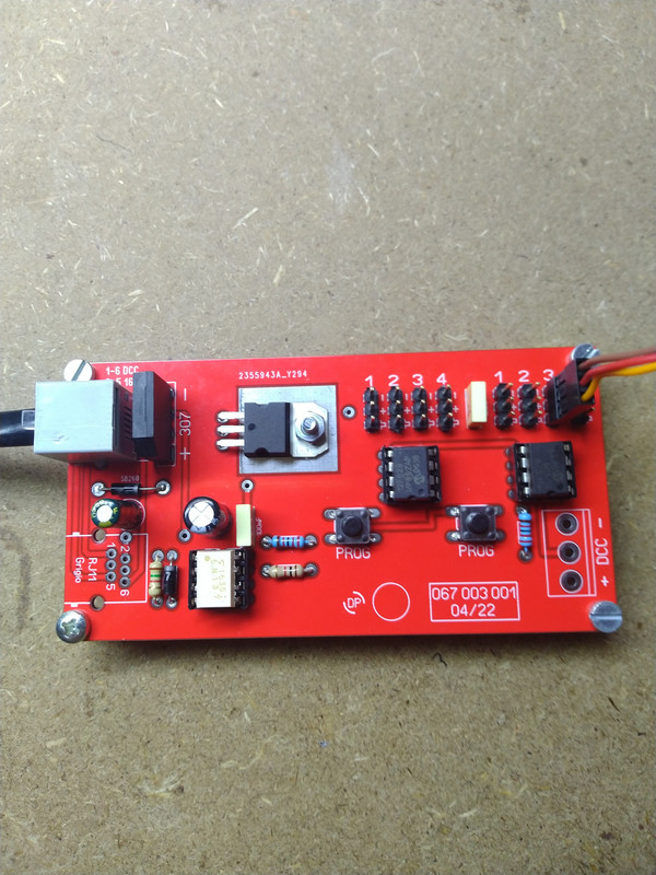

Successivamente sono passato ai servo più flessibili, movimento lento e decoder che costa una manciata di euro.
Stasera mi sono fatto questo, sempre trovato in rete, ma funziona bene.
Comandi fino a 8 servo.
Appena finisco i test, condivido. Devo ritrovare anche l'autore io ho solo preso il progetto e modificato per le mie esigenze.
Daniele Pulcini

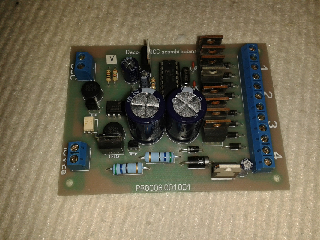

la mia versione ricavata dal decoder di Paco con polarizzatore cuore.
Daniele Pulcini

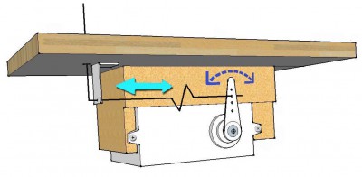

Io li monto come da immagine.
Se ti servissero info chiedi pure.

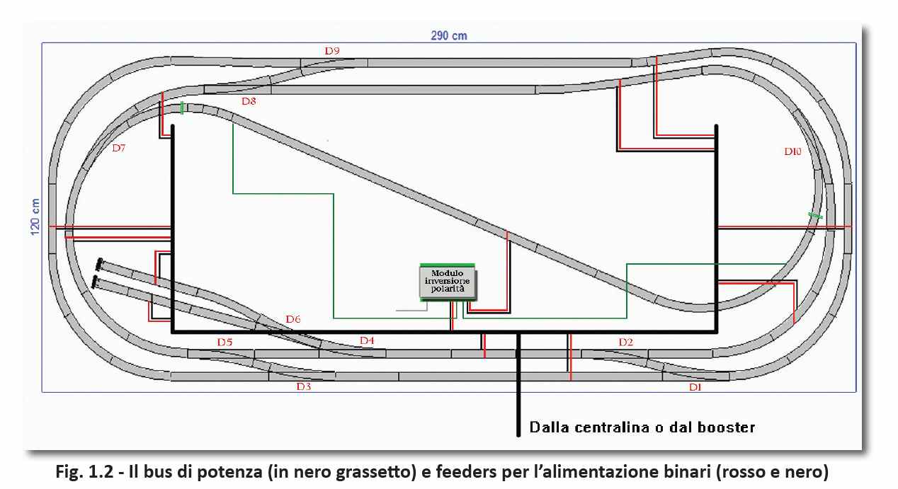

Per l'alimentazione dei binari il consiglio è di prevedere un collegamento ogni 2 - 2,5m.
Lo schema qui sotto mostra il concetto.
