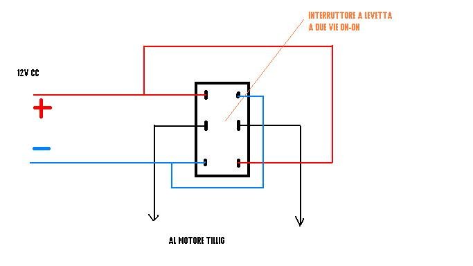

Giusto per solleticare la tua curiosità......
Questo è uno switch pilot che comanda, in un mio piccolo plastico dimostrativo, quattro motori lenti Tortoise.
Come puoi vedere ho usato due piccole basette su cui alloggiano due relè bistabili a due vie; il relè bistabile si comporta come un interruttore a levetta a due vie, capace di invertire quindi i poli di alimentazione del motore che è poi quello che serve per farli funzionare.
Qui un interruttore a levetta a due vie per comandare un motore lento con una sorgente di corrente continua a circa 12V.
Analogamente un relè bistabile a due vie si comporta allo stesso modo; il decoder, con i suoi brevi impulsi, sostituisce l'azionamento della levetta, invertendo quindi i poli di alimentazione del motore.

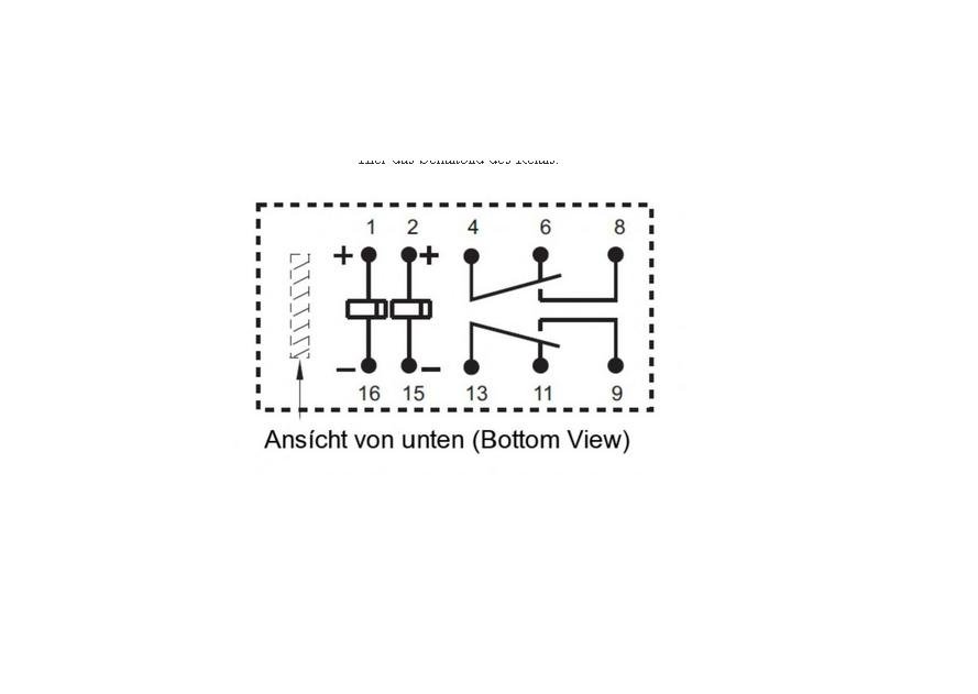

Questo è lo schema dei contatti di un relè bistabile
I poli 1, 2 , 15 e 16 sono comandati dalle uscite del decoder Esu (1 e 2 collegati al polo centrale positivo e gli altri alle due uscite in negativo).
Le altre uscite ricalcano lo schema dell'interruttore a due vie sopra illustrato.
In definitiva, con molti meno soldi ti costruisci l'equivalente dell'Esu Extension e soprattutto ne vai "orgoglione" perchè l'hai fatto tu! :lol:
Inoltre tieni conto che i segnali di feedback dei decoder Esu funzionano solo con centrale Esu Ecos e non con il Multimaus; se quindi hai bisogno di un sinottico il discorso va impostato in un modo un filino più complicato.
Se decidessi di cimentarti nell'opera ti posso assistere volentieri nel reperire materiali e applicare metodi.
