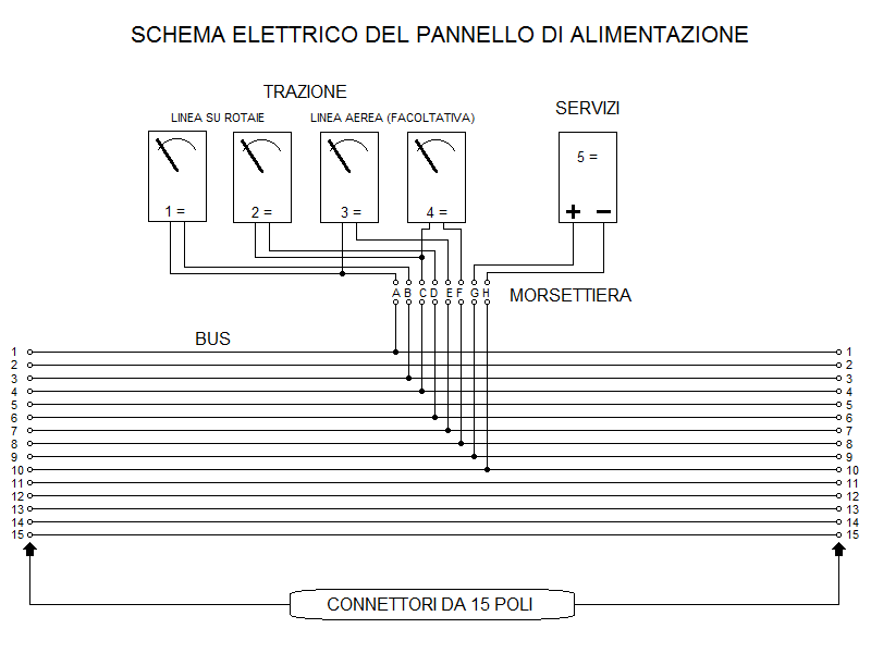

Sul primo punto, quello dei pulsanti di emergenza, entro un po' più nello specifico dicendo che si pensava di usare una serie di pulsanti a fungo collegati ad un sistema marcia/arresto che togliesse la tensione a 220 Volt su tutto il modulare. Ovviamente per motivi di sicurezza, sui pulsanti dovrebbe circolare una tensione massima di 12 volt.
Immaginando un sistema del genere, mi viene in mente una scatola da elettricista in plastica con una serie di prese a 220 volt, ipotizziamo per ora di
usare un alimentatore per la trazione e un alimentatore per i servizi, quindi due prese come minimo.
Con 15 moduli attuali, basterebbero 5 o 6 pulsanti a fungo disposti all'interno del modulare, in grado di togliere l'alimentazione alla fonte.
Per i servizi, abbiamo già un alimentatore che è stato usato per Carnate in grado di erogare fino a 16 Volt in CC su 5 Ampere e 7 Volt su 1 Ampere:
Alimentatore:
La seconda uscita da 7 Volt in CC (non 5 come erroneamente indicato in figura) serviva per Arduino.
Per la trazione invece non c'è nulla al momento, quindi ci si può pensare ancora su e nel frattempo si può usare quello in foto per le prove.
Personalmente mi piacciono molto quelli switch con possibilità di regolare tensione e corrente.
Un'ultima nota per i moduli; tutte le schede dei pannelli di piena linea hanno i morsetti di alimentazione per: trazione (anche con linea aerea) fino a 4 ingressi e servizi come luci o deviatoi per un totale di 5 alimentatori al massimo.
Quindi se in un modulo si ha la necessità di alimentare qualche led o deviatoio basta collegarli ai morsetti "servizi". Nulla toglie che per moduli complessi si possano usare alimentatori supplementari.
Alimentazioni:
26,63 KB
Questo circuito è integrato in tutte le schede di piena linea.
Vedere la guida con le norme per maggiori dettagli.
