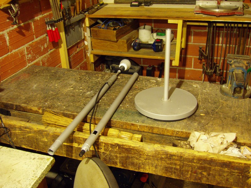

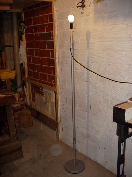

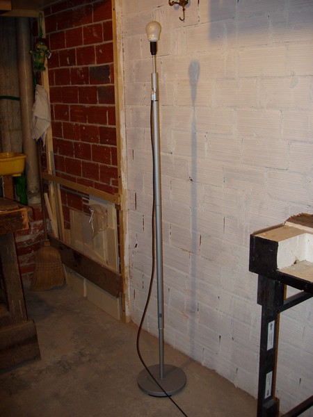

Poiché in occasione delle manifestazioni di Malpensa e Novegro si è usato con successo la presa telecomandata proposta da Adolfo, ho notato che talvolta, non si sa se i treni sono fermi perché fermati con telecomando o altro motivo.
Ho così pensato ad una piantana luminosa con luce bianca in punta, accesa quando c'è l'alimentazione ai treni. Questa piantana si collega, con apposita presa tripla in dotazione alla stessa, all'uscita della presa telecomandata dove si attacca il trasformatore trazione treni. La presa tripla consente di collegare piantana e due alimentatori di trazione. Qualora servissero più alimentatori occorre una ciabatta.
La piantana è smontabile, per occupare poco spazio nel trasporto
68,46 KB
69,34 KB
170,39 KB
La porterò in occasione della prossima manifestazione a Como, per testarne la funzionalità. Se ok rimarrà in dotazione al GASTT.

#49 Messaggio da saverD445 »
Fabrizio, mi sembra una buona idea.
Cosi al posto di cercare nel vuoto l'uomo con il telecomando, per capire se è fermo per mancata alimentazione o ai blocchi, lo sguardo andrà alla piantana..
Bravo... per me è .... Sì ! :cool:
