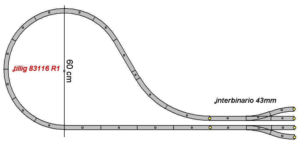

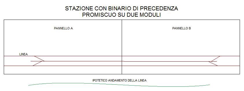

Io ed Edgardo stiamo iniziando a ragionare sul futuro modulo della stazione.
In realtà l'idea è di realizzarne due.
Questa stazione potrebbe essere una buona base di partenza per sviluppare un circuito elettrico ideale con Arduino.
27,59 KB
Nel disegno si vedono 2 moduli ed il tracciato, più in basso la curva in verde di una possibile conformazione geometrica.
Basterebbe rispettare le posizioni dei binari per la congiunzione a destra e sinista dei pannelli A e B e poi si può variare a piacimento la geometria interna tra i moduli.
Il mio dubbio però è la parte terminale Dx e SX della stazione.
Dobbiamo infatti avere un interbinario 43mm.

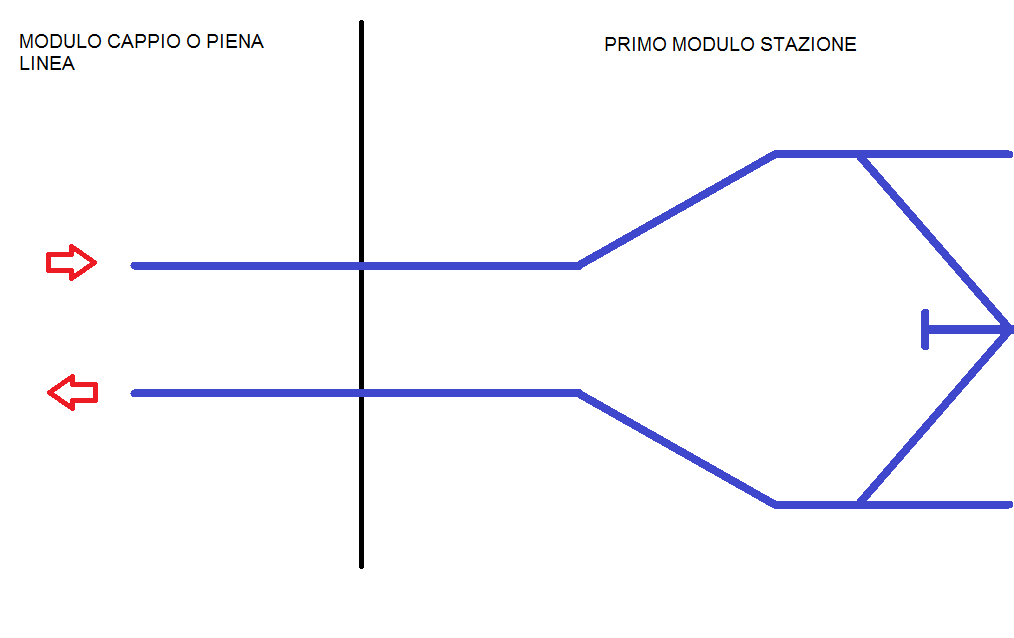

Mi domando se una soluzione del genere (l'anello di ritorno è solo indicativo) possa andar bene ugualmente...

Il tracciato della stazione che avete proposto è uguale a quello della stazione FS di Porto San Giorgio anni '60, dubito che nel frattempo sia cambiato, semplice e con varie possibilità di esercizio, per rispettare l' interasse di 43 mm tra i due binari basta che il primo o il terzo bianario compia una esse prima dell' ingresso in stazione. o la mia soluzione è troppo semplicistica ? [:I][:I][:I][:I]

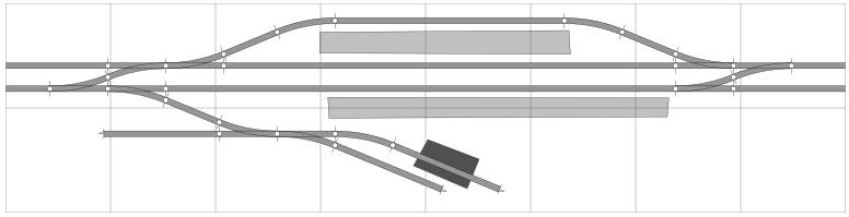

Massimo ha scritto:
...basta che il primo o il terzo bianario compia una esse prima dell' ingresso in stazione...
Mi butti giù uno schizzo?
Perchè non mi è chiaro.
Re: Modulo stazione
#4 Messaggio da Massimo Salvadori »
Hai ragione la descrizione è chiara solo per me, domattina faccio una scannerizzazione e te la mando. :wink:

Nel mio disegno non ne ho tenuto conto, basterebbe partire con l'interbinario standard e poi allargarsi per inserire il binario di precedenza promiscuo.
E' così anche tra Rovereto e Pasteur della M1.

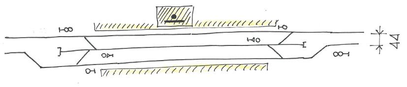

La stazione l' avevo pensata così per mantenere l' interasse binari nei canonici 44 - 45 mm. SKMBT_C28012101211230.pdf (154,65 KB)

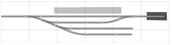

Sul tracciato ho qualche dubbio.
Non mi fa impazzire l'idea di avre il binario 2 senza marciapiedi ma soprattutto mi preocccupa l'idea di sezionare la stazione in due.
Ciò significa non poter fissare la stazione (con tutto quello che ciò comporta) ed anche marciapiedi e pensiline (oppure sezionare al centro i marciapiedi :cool: ).
Inoltre, per quanto bella, la trovo molto impegnativa, dovrei provare con wintrack ma credo che vengano furi 2 metri di stazione....
Ci ragioniamo ma io starei su una stazione secondaria, non dimentichiamoci i problemi di spazio e trasporto...
17,79 KB

Andrea, il sezionamento dei binari di stazione è prassi normalissima nei modulari. Nessuna stazione in H0 riesce a stare nell'ambito di un solo modulo (in scala TT puoi giusto farci stare una secondaria piccolina). Quello che importa è studiare bene la disposizione dei vari fabbricati (viaggiatori, magazzino merci, cessi, eventuali altri edifici di servizio) in maniera tale da poter sezionare i moduli in posizione comoda. I binari sezionati si possono accoppiare col sistema della basetta di vetronite che funziona molto bene in caso di svariati binari. Se studi due moduli, falli di misura analoga in modo da poterli "impacchettare" con le scenografie all'interno (questo significa che uno dei due moduli finirà capovolto, ma se tutto è stato incollato a dovere non è un problema) in tal modo oltre ad autoproteggersi occuperanno poco spazio.

Per il sezionamento dei binari ha già detto molto Mario; per i marciapiedi si può prevedere un attraversamento pedonale in corrispondenza della giunzione, così che lo stacco è più che giustificato.

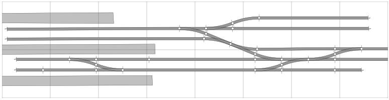

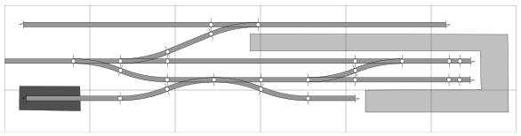

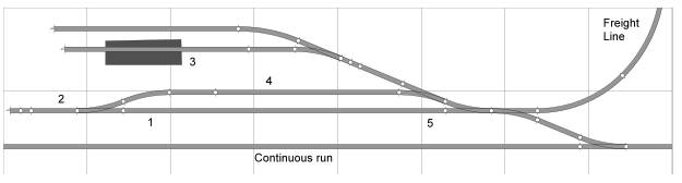

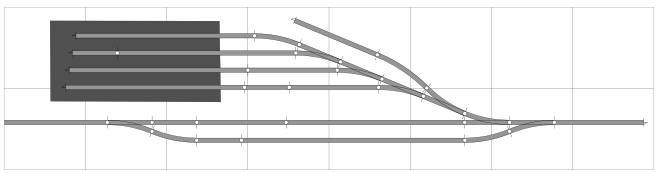

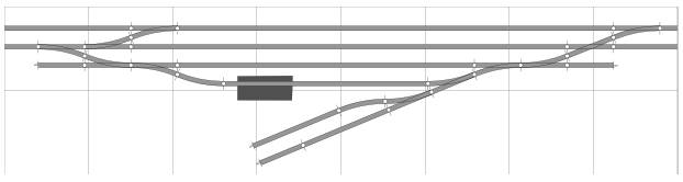

Qualche ulteriore spunto.
Chiaramente andrebbe poi adattato al nostro modulare.
C'è qualcosa che vi colpisce in particolare?
Poi vedo di elaborare l'idea di Edgardo.

Andrea, stazioni su linee a doppio binario, di medio-piccola importanza come è necessariamente una stazione che si sviluppa solo su due moduli (anche in scala TT non è che puoi fare miracoli, le lunghezze al vero sono quelle), o sono a due binari semplici più un binario esterno per ricovero merci oppure hanno la tipologia di quella disegnata da Edgardo dove, però, il binario tra i due di corsa è solitamente senza banchina e utilizzato solo per le precedenze. Se introduci una banchina allora lo puoi utilizzare davvero come stazione a tre binari reali dando così una connotazione un po' più modellistica che reale ma va benissimo comunque. Un'altra configurazione è quella a 4 binari dove ai due di corsa si affiancano i due di sorpasso. Ricorda, però, che più binari aggiungi e più corti questi saranno a parità di lunghezza totale della stazione... quindi perdi realismo.

Edgardo_Rosatti ha scritto:
Lascia perdere Wintrack e pensa alla circolazione dei treni.
Vero Edgardo, ma ci serve per ragionare sugli ingombri.
Su un foglio di carta pare tutto semplice ma poi quando butti gù un progetto, ti accorgi che... dovresti comprare un attico.

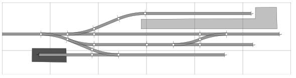

Dimmi se ho ben interpretato...
42,13 KB
103,54 KB
Ci sono le misure ed ho anche tenuto conto di quanto ci eravamo detti in merito alla palificazione. :wink:
