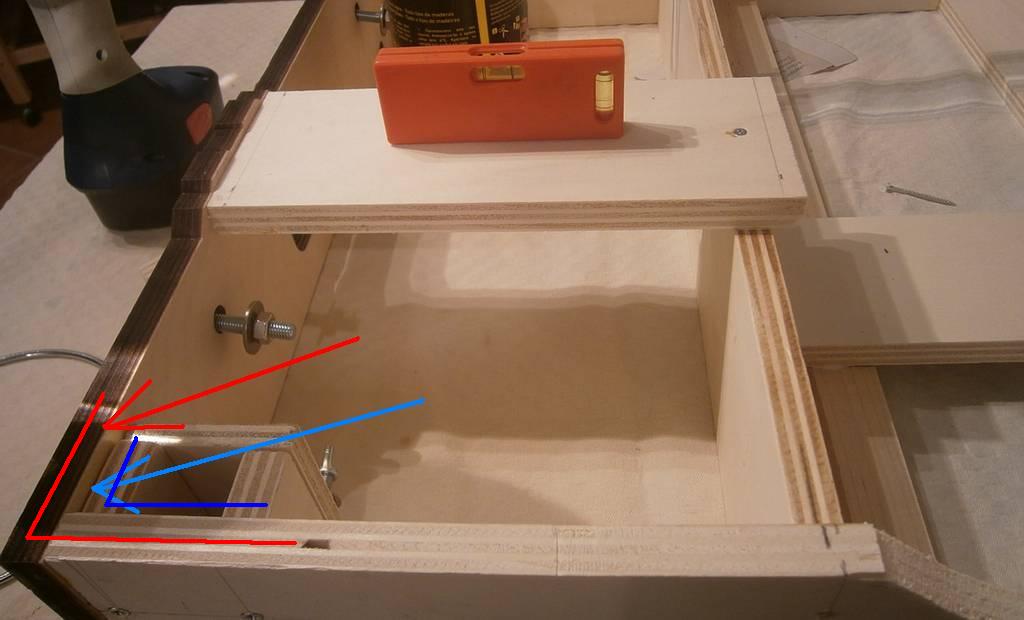

Mi è venuto un dubbio guardando il mio modulo.
Osservate la foto:
54,72 KB
I listelli che ospitano le gambe, non arrivano fino in cima.
In che punto devo "chiudere" il pannello superiore?
Nel tratto ROSSO oppure nella zona più bassa BLU?
Se chiudo nella zona blu, le gambe rischiano poi di essere troppo lunghe?
Io pensavo di chiudere solo la parte in superficie, ma volevo conferma...
Messaggi: 11231
Re: Le gambe (dei moduli)
#59 Messaggio da Fabrizio »
Ciao Andrea. Poichè dalla foto sembra di capire che hai realizzato le traverse frontale e posteriore alte 110 mm, quanto le testate, credo che il tuo modulo vada chiuso nella zona blu. Contrariamente andresti ad aumentare l'altezza della testata da 110 mm ad un altezza pari a 110 mm + lo spessore del piano del modulo. Se posizioni qualcosa al di sopra delle linee rosse, l'altezza della testata non sarà più 110 mm ma superiore e non più uguale a quella a cui è accoppiata.

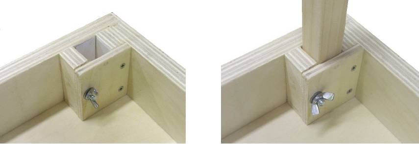

Nel tuo caso il piano credo dovrai posizionarlo tutto all'interno. Nella zona da te indicata in blu. Le gambe potrai aggiustarle in seguito, al massimo saranno più lunghe, il problema era se le avessi avute più corte.
Messaggi: 5638

#60 Messaggio da Riccardo »
come dice Fabrizio, devi rimanere all'interno del piano 110mm.
99,7 KB
in questo modo ottieni anche il piano scenary.
lo spessore del pezzetto di legno dovrebbe essere di 7mm. ed arrivi al piano testata 110mm.
Messaggi: 5115
Età: 60
#61 Messaggio da Edgardo_Rosatti »
Confermo, ho lasciato quello spazio che in alcuni casi non è proprio di 7 mm, a volte anche di 6, proprio per incassare il piano di appoggio.
Comunque stamane ho finito di montare il piano delle rotaie di un modulo montando anche le gambe.
Coi piedini completamente retratti il piano ferro è a 1000 mm da terra. Quindi le gambe sono un po' più corte del previsto (1050mm.).
