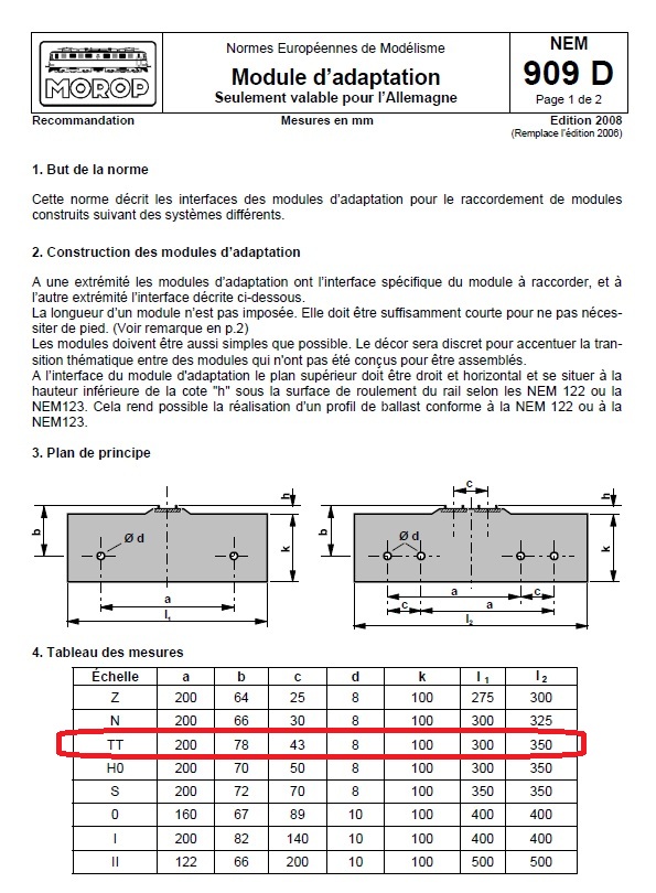

Ciao Giuseppe,
in attesa dei tuoi commenti (approfonditi con Mario Malinverno) e ricordando un post di qualche pagina fa quando avevo fatto con il cartone un modulo di circa 500x120x1000 ritenendolo abbastanza ingombrante rimango anch'io sulla eventualità di accorciare la profondità del modulo.
Facendo riverimento alla NEM909
174,84 KB
addirittura considerano una profondità di 350 mm.
Pensiamoci attentamente, magari un 400 / 450mm potrebbe essere più consona.
ES. 450 (150-300 le distanze dell'interasse binari )
Anche l'altezza (k sulla norma) viene data 100mm (pure per il modulo H0). Considerando che lo spessore è 15/16mm un'altezza 100 mi sembra sufficiente (per i tavoli dei plastici -compreso quello che ho realizzato io- si utilizzano in media listelli di 40/50mm x 20 di spessore...)
Il tutto risulterebbe molto più maneggevole e trasportabile.
si aprono nuovamente le danze :cool: :cool: :wink:

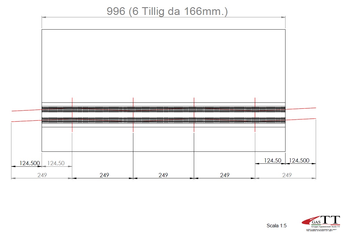

Come ho detto sopra, oggi ho chiamato Mario Malinverno e nella lunga chiacchierata mi ha dato una serie di consigli che io riporto di seguito.
Data la grande esperienza di Mario, direi che sarebbe opportuno confrontarci ancora un momento prima di iniziare a realizzare i moduli.
La larghezza dei moduli sarebbe da aumentare.
L’ASN era partita con una larghezza di 40 cm, ma ora vengono fatti quasi tutti di 55, e Mario diceva che quelli più stretti sfigurano un po’ nei confronti degli altri.
Se consideriamo che la TT è più grande mi pare che i 60 cm che avevamo ipotizzato inizialmente potrebbero tornare “di moda” :grin: e comunque non scenderei sotto ai 55 cm.
La lunghezza dice che facciamo bene a lasciarla libera, il modulare classico aveva senso quando si chiudevano ad ovale, ma ora che si tende a farli lineari non serve più.
Raccomanda assolutamente che i fori delle testate siano di diametro superiore al bullone dai 2 ai 4 mm.
Per sua esperienza diretta un solo mm di gioco rende molto problematico l‘allineamento.
Oggi ho preso un bullone da 6 mm e viste le sue dimensioni li ritengo più che sufficienti per tener stretti due moduli, quindi suggerirei di lasciare i fori da 9 mm come disegnato da Riccardo e adottare bulloni da 6.
Per la giunzione dei binari, come avevo già spiegato, vengono saldati a basette e solo accostati.
Dice che in tanti montaggi non ha mai avuto problemi e che e si ha gioco sufficiente per i bulloni, l’accostamento è veloce eil passaggio dei treni sicuro.
Molto importante è, oltre alla costruzione di una dima precisa (gli ho già detto che abbiamo chi ha provveduto ) che renda costante la distanza tra i binari è importante che si ottenga l‘allineamento orizzontale rispetto al pannello.
Ha raccomandato, poi, di usare lo sfondo e, come dicevamo noi, limitarlo a un cielo uniforme, magari con qualche striatura bianca, a imitazione delle nuvole.
Mi piacerebbe sentire le vostre considerazioni su queste nuove informazioni. :wink:

Io sarei arrivato anche a 60 cm come era nella mia prima proposta, ma 55 possono andare bene.
Per gli ingombri, cercherei di non farli troppo lunghi, ma ciascuno farà come desidera.
Per la catenaria, ne ho solo accennato e ha detto che secondo lui sarebbe bello averla.
Se si decide per il si, e se la scelta cade sul tipo Viessmann, la lunghezza dei moduli dovrebbe essere di mm 278 / 556 / 834 / 1112
pari a 2 pezzi di catenari, 4 pezzi, 6 pezzi, 8 pezzi.
Un altro vantaggio del fare i fori da 9 mm per bulloni da 6 sta nella non necessità di una precisione assoluta di questi sulla testata.
Intendo dire che non serve più farci fare le testate perfettamente coincidenti al mm, basterà essere molto precisi e ce le possiamo fare ciascuno di noi.
Se ci saranno piccole differenze (nell'ordine di 1 o 2 mm) sarà tollerato.
Ora aspettiamo il parere degli altri.
Giuseppe,
ipotizzando l'inserimento dellla linea aerea, come precedentemente spiegato da Carlo (marshall61), utilizzando la Viessmann Numero di articolo: 4257 (con interasse pali da 239 a 261 mm ) - http://www.modellbahnshop-lippe.com/pro ... odukt.html - combacia esattamente con il multiplo 166,
97,12 KB
con le varianti:
- modulo 498mm - 3 tillig da 166 - linea aerea con interassi 124.5 + 249 + 124.5
- modulo 996mm - 6 tillig da 166 - linea aerea con interassi 124.5 + 249 + 249 + 249 + 124.5
- modulo 1494mm (grande modulo)- 9 tillig da 166 - linea aerea con interassi 124.5 + 249 + 249 + 249 + 249 + 249 + 124.5
Aggiungo l'aggiornamento testata da 550 (200-350 distanze binari)
per i vari ragionamenti
52,07 KB

Questo articolo é estendibile?
Se é così, certo che funziona.
In questo caso tornano ad essere i binari a dettare il multiplo.

Servirà anche un dettaglio dei binari saldati a basette.
[/quote]
http://www.ferromodellista.it/index.php ... Itemid=173
Questo é il metodo che ho usato io, é uguale a quello attualmente in uso dall'ASN.
Io avevo detto che qualche piccolo problema di allineamento me lo ha creato, ma parlando con Mario ho capito che dipendeva dal foro per il bullone troppo piccolo che non mi consentiva regolazione orizzontale.
Se avete dei dubbi, posso smontarlo, allargare i fori e verificare la praticità del sistema.
[/quote]
Ho visto il sistema, mi sembra sicuro.
Poi avendo il riferimento della dima si posizioneno i binari esattamente a 43 mm di interasse e nella giusta posizione rispetto ai fori di collegamento :grin: :grin:
