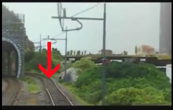

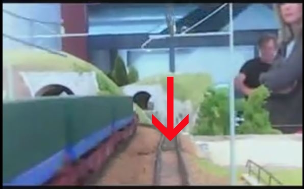

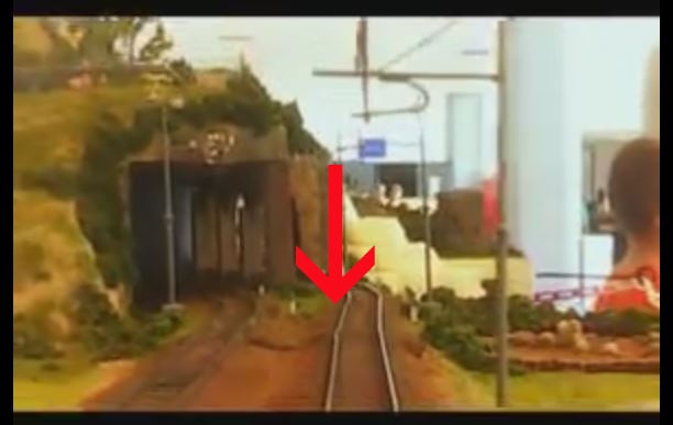

Alcune parti incriminate:
76,16 KB
68,34 KB
62,13 KB
81,07 KB
Finché non saranno risolti questi problemi, non esisterà gancio che tenga.

La giunzione della Rocca del Re, in galleria, non sobbalza più, come la giunzione intermedia dei moduli del faro di caprazoppa... :wink:

scusami Roy, voglio capire, il fermo immagine 2 è la giunzione tra torre Prarola e faro Caprazoppa. Dopo i miei due moduli c'era la rocca del Re, ad ogni giro o quasi soprattutto le carrozze viaggiatori come imboccavano la galleria oppure alla fine della galleria di ritorno le carrozze centrali del convoglio si sganciavano, quindi la causa era il sobbalzo di giunzione di circa due metri prima, dopo aver fatto un tratto in completa curva e passato 3 giunzioni (la centrale del faro, faro/torre e la centrale della torre)?[:I]

Diego: Il sobbalzo indeboliva la giunzione, ma rimaneva appesa per un "pelo". Il convoglio entrava in galleria (rocca del re) che è in discesa..... :wink:
Il convoglio si sgancia a causa della curva, ma la parte sganciata prosegue nella discesa fino alla sua fine, fermandosi all'inizio salita. Ovvero, in prossimità della finestra posteriore ove si trova (troverebbe) il sistema di carico/scarico convogli. Probabilmente il gancio era molto delicato, ma proprio per quello risentiva del sobbalzo.
Sono diventato matto per risolvere questi problemi nel mio vecchio plastico. Finché ho deciso di costruirne uno nuovo, dedicando la massima attenzione e cura all'allineamento dei binari.
Con un modulare è più problematico, ognuno fissa i binari a casa propria... poi, quando si accoppiano i moduli si presentano i problemi. La dima vorrebbe più precisa. Nel mio modulo ho utilizzato uno specchio, di fronte ai binari, per verificare se il riflesso di questi fosse in asse... :wink:
