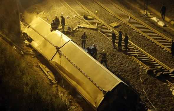

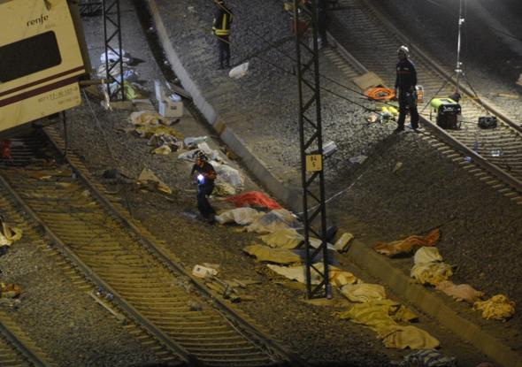

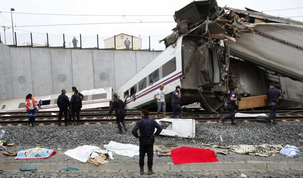

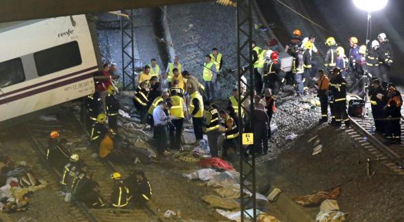

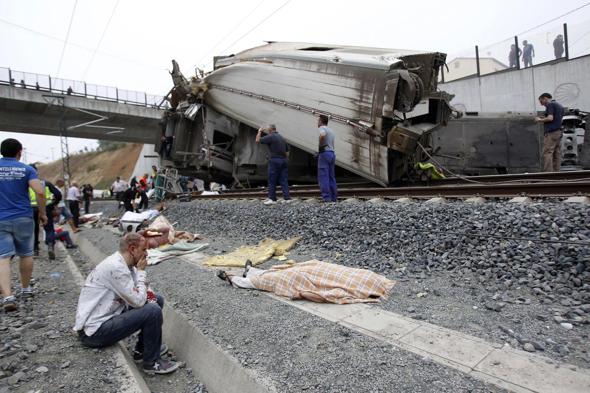

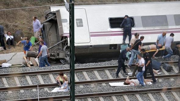

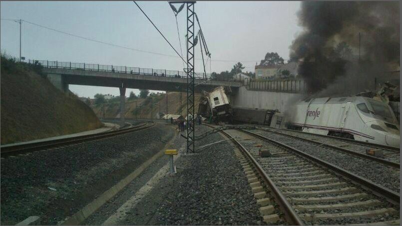

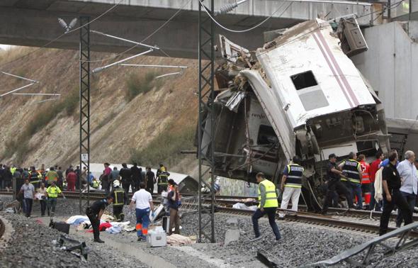

Questa sera è deragliato un treno Alvia delle ferrovie spagnole Renfe, presso Santiago de Compostela. Sul treno viaggiavano circa 240 persone. Sembra che il convoglio sia deragliato affrontando una curva particolarmente pronunciata. Uno dei vagoni è in fiamme. L'incidente si è verificato proprio alla vigilia del ponte del "Giorno della Galizia" e della notte in cui Santiago di Compostela vive la sua festa. Le celebrazioni sono state sospese. Il treno era in servizio sulla linea Madrid-Ferrol
immagini da web
67,19 KB
57,82 KB
L'incidente è particolarmente grave, sarebbero numerosi i morti e i feriti.

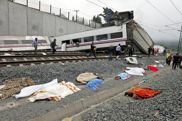

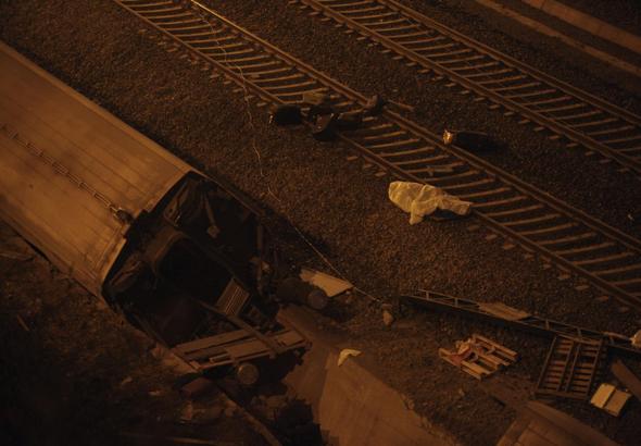

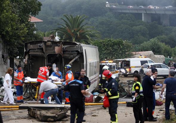

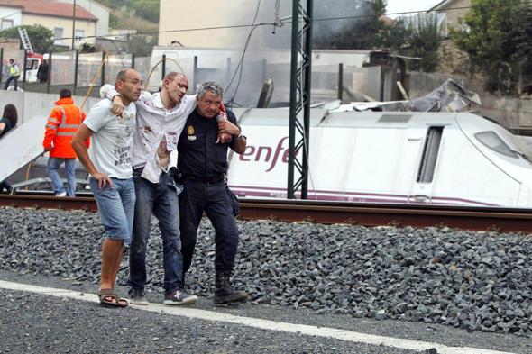

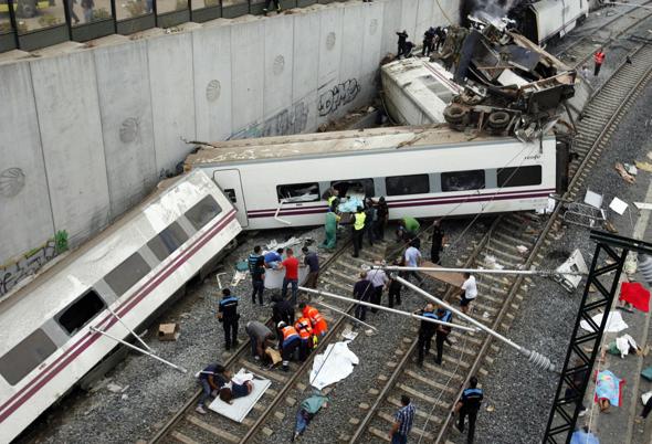

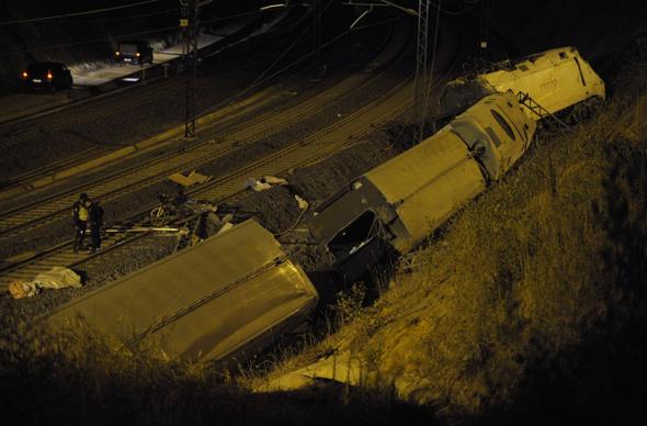

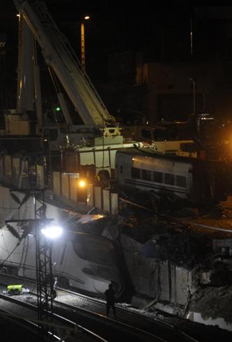

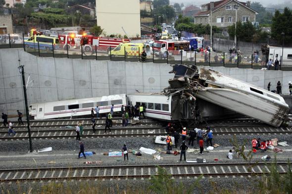

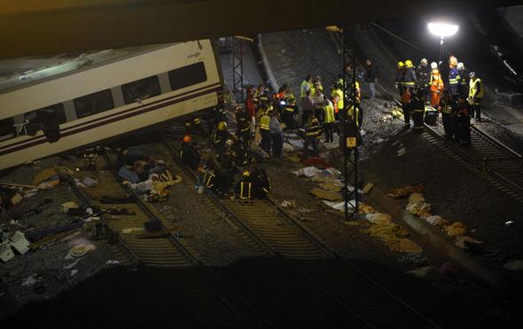

Impressionanti le foto di questo gravissimo incidente, l'intero convoglio è fuori dalla sede ferroviaria adagiato al muro di contenimento........e almeno una carrozza è volata oltre il muro invadendo la strada soprastante, si vede anche un gruppo motogeneratore espulso dalla motrice e posto sul bordo del muro; proprio un brutto affare.
Maggiori notizie le ho reperite qui:http://www.lavozdegalicia.es/
ed immagini qui:http://www.lavozdegalicia.es/album/gali ... 623951.htm
Ed ecco alcune foto trovate in rete
