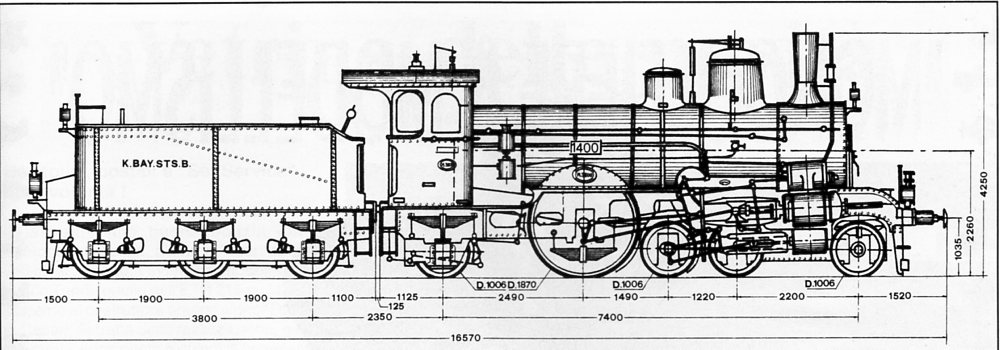

A complicare tale locomotiva, era un asse ausiliario di soccorso (detto in gergo anglosassone "Booster") costituito da piccole ruote, alimentato autonomamente da una motorizzazione dedicata, a bassa pressione, utilizzata solo in partenza/spunto, non legata meccanicamente alla motorizzazione principale. Tale asse fece si che il rodiggio di tale locomotiva divenne 2' aA 1 - n2v
("a" minuscolo sta ad indicare un asse motore "facoltativo").
I cilindri ad alta pressione erano alimentati normalmente con sistema a "cassetti", di tipo Heusinger (Walschaerts in Italia). Ma in caso di partenza, con convogli pesanti od in salita, automaticamente, si deviava lo scappamento dei cilindri principali ai cilindri di bassa pressione, un'altro cilindro abbassava il "Booster", portando le piccole ruote motrici a contatto con i binari, sollevando di fatto il carrello anteriore.
91,95 KB
Ciò accadeva solo dopo aver percorso una decina di metri, in quanto era il vapore stesso di scarico dei cilindri principali, deviato, a premere il booster sui binari. In questo modo, tutto il peso anteriore della locomotiva gravava sui 2 assi motori, aumentando del 50% la massa aderente. Arrivata alla velocità di 20 Km/h, quando le grandi ruote motrici erano in grado di trainare autonomamente, senza slittamenti, automaticamente il Booster si sollevava, lasciando in trazione le sole ruote motrici "titolari".

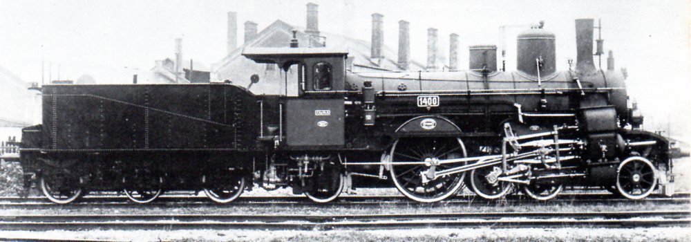

La locomotiva di cui vi sto parlando è la "AA I" delle K.Bay.Sts.B. (Königlich Bayerischen Staats Eisenbahnen - Ferrovie Reali Bavaresi).
Progettata e costruita verso la fine del 1894 da "Krauss & Co.", con numero di fabbrica "3200", entrò a far parte della "flotta" K.Bay.St.E. nel 1895 con numero di servizio 1400.
La AA I con Booster visibilmente sollevato
91,3 KB
Durante le prove e test, fu in grado di trainare un convoglio, con Booster attivo, di 183 tonnellate su una rampa del 18%. (ricordo che stiamo parlando del 1895).

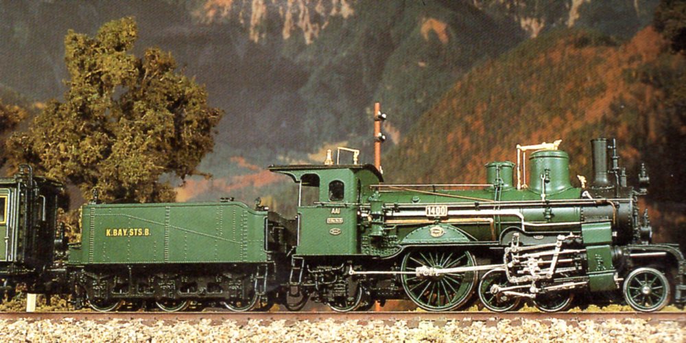

#10 Messaggio da roy67 »
Ciao carissimo... :grin:
Certamente che è stata riprodotta. devi sfilare dalla tasca il portafogli, quello fatto a "fisarmonica", estrai Lire 980 mila (al valore del 1992) ed è tua.. :grin:
Costruita interamente in ottone da MicroMetaKit, sia in scala H0 che in scala 0.
140,35 KB
