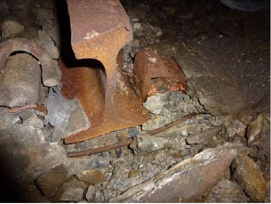

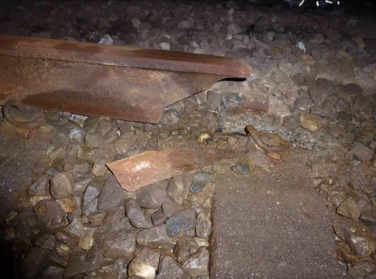

L'incidente è stato causato dal cedimento di una rotaia, che si è rotta in più punti al passaggio del treno. Il fenomeno è da attribuirsi alla corrosione elettrolitica. In alcune circostanze, come l'alimentazione delle linee in corrente continua e particolari condizioni ambientali, come le gallerie che comunicano tra l'entroterra e la costa, il fenomeno può essere particolarmente aggressivo ed insidioso. La galleria Santomarco è sempre stata in osservazione a causa del manifestarsi di forti fenomeni di corrosione elettrolitica delle rotaie.

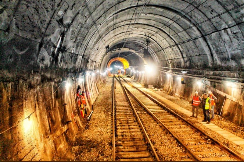

Dopo oltre tre mesi è stata dissequestrata la galleria Santomarco, dove il 6 Dicembre scorso un treno è sviato pare a causa della rottura di una rotaia.
All'interno della galleria le rotaie sarebbero state trovate danneggiate in più punti, ma solo ora i tecnici del gestore della rete possono entrare nella galleria per valutare lo stato di fatto, dare il proprio parere e procedere agli interventi di ripristino. Notevoli le polemiche per il lungo tempo necessario per ottenere il dissequestro, tempo ritenuto eccessivo anche nella ipotesi di avere svolto indagini approfondite.
Sulla tratta rimane comunque ancora il vincolo del sequestro preventivo, per cui la ferrovia non potrà essere riattivata, ma i tecnici del gestore della rete potranno solo effettuare rilievi di parte e preventivare i lavori di ripristino.

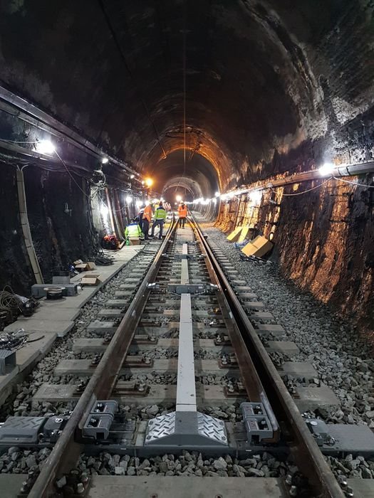

Proseguono i lavori di ripristino all'interno della galleria Santomarco. Sono stati sostituiti completamente i binari ed è stato riscostruito, con sostituzione dei deviatoi, il Posto di Movimento Santomarco, sito all'interno della galleria stessa e che permette le precedenze. Il Posto di Movimento è ora dotato di deviatoi percorribili a 100 km/h sul ramo deviato, mentre sono stati eseguiti lavori di impermeabilizzazione e captazione delle acque di infiltrazione, allo scopo di ridurre i fenomeni di corrosione elettrolitica causa di frequenti rotture delle rotaie.

E' ripresa oggi la circolazione sulla linea ferroviaria Paola-Cosenza, dopo i lavori dovuti allo svio del 6 Dicembre 2017. Il primo treno a circolare sulla linea e nella galleria Santomarco è stato il Regionale 2426 Cosenza-Napoli Centrale, partito da Cosenza alle 5:55 e giunto a Paola alle 6:17. Il treno ha poi proseguito la sua corsa per Napoli.

La causa principale dell'incidente è da attribuirsi alla rottura di una rotaia. Al transito del treno, all'interno della galleria, una rotaia si è rotta facendolo deragliare. Le cause al contorno sono invece da ricercarsi in una non accurata gestione del processo di manutenzione e verifica della infrastruttura.
I tecnici, hanno effettuato alcuni rilievi all'interno della galleria Santomarco, tratta in cui è deragliato il treno, trovando l'infrastruttura in condizioni di degrado. La massicciata è stata trovata in condizioni non ottimali, con diffusi riflussi di argilla e inquinamento del ballast stesso, mentre l'armamento presentava diffusi segni di corrosione e degrado. La galleria non si presentava in ottime condizioni, essendo state trovate numerose infiltrazioni di acqua, ristagni a terra e locali cadute di calcinacci.
