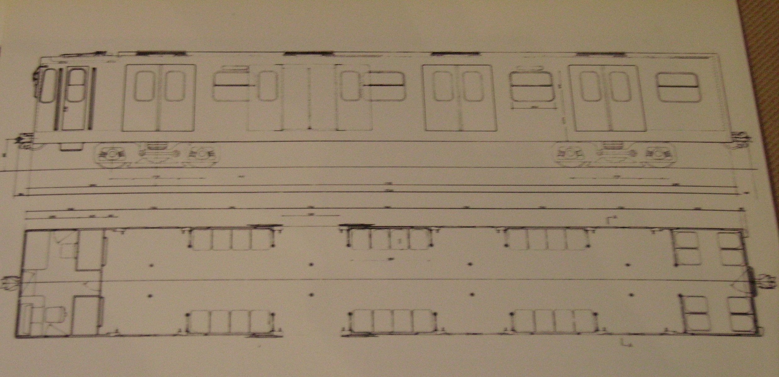

Partiamo dal primo rotabile:
Metropolitana di Milano - linea 2
elettromotrice in lega leggera
dati tecnici:
passo dei carrelli mm 2150
diametro cerchioni mm 820
interperno mm 11100
porte x fiancata 3
peso a vuoto motrice t 29
peso a vuoto rimorchiata t 19
peso a pieno motrice t 45
peso a pieno rimorchiata t 35
capacità passeggeri 200
passeggeri seduti 46
passeggeri in piedi 154
motori di trazione 4
tensione di alimentazione V c. c. 1500
potenza continuativa totale Kw 440
potenza oraria Kw 450
velocità max 90 km/h
ed ora andiamo di fotine...
345,21 KB
296,56 KB
per questo rotabile non c' è molto... a presto con altri aggiornamenti...
e soprattutti... Disegni!! :cool: :cool:

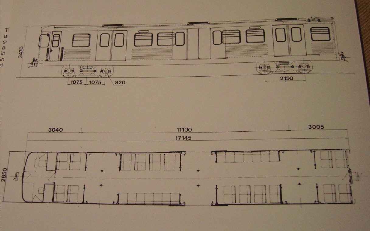

La Metropolitana Di Roma - Linea A
225,46 KB
Dati Tecnici:
lunghezza escluso accoppiatori mm 17030
larghezza mm 2850
altezza max dal Pdf mm 3500
altezza dal pavimento dal Pdf 1100
interperno mm 11100
carrelli 2
passo carrelli mm 2150
porte per fiancata 4
peso a vuoto t 30
peso a pieno carico t 46
passeggeri seduti 32
passeggeri in piedi 176
capacità totale passeggeri 208
tensione nominale di alimentazione Vcc 1500/2
potenza oraria motori kW 540
potenza continuativa motori kW 440
velocità max 90 Km/h
Descrizione:
Cassa del tipo autoportante realizzata in lega saldati elettricamente in atmosfera inerte.
Interni progettati per un afflusso variegato di passeggeri.
E' presente l' impianto di climatizzazione sia nella cabina sia nelle vetture.
415,86 KB
854,62 KB

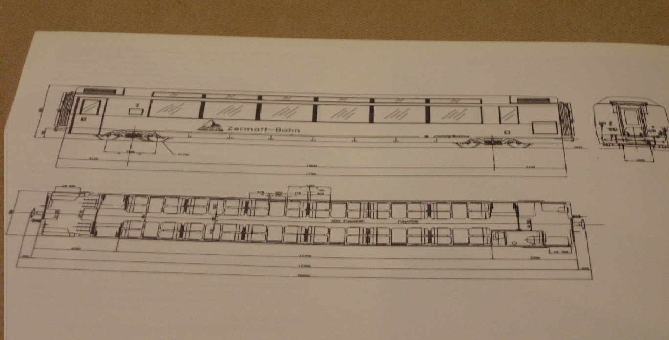

Purtroppo non mi riesce pubblicare le foto... mi dispiace, vedremo...[8] :sad:
Messaggi: 4192
Re: La Breda - un fascicolo interessante
#15 Messaggio da Andrew245 »
Grazie Filippo ! :cool: :cool:
#16 Messaggio da benigni99 »
Finalmente... cel' ho fatta...
343,18 KB
324,49 KB
Buona Serata a tutti :cool:

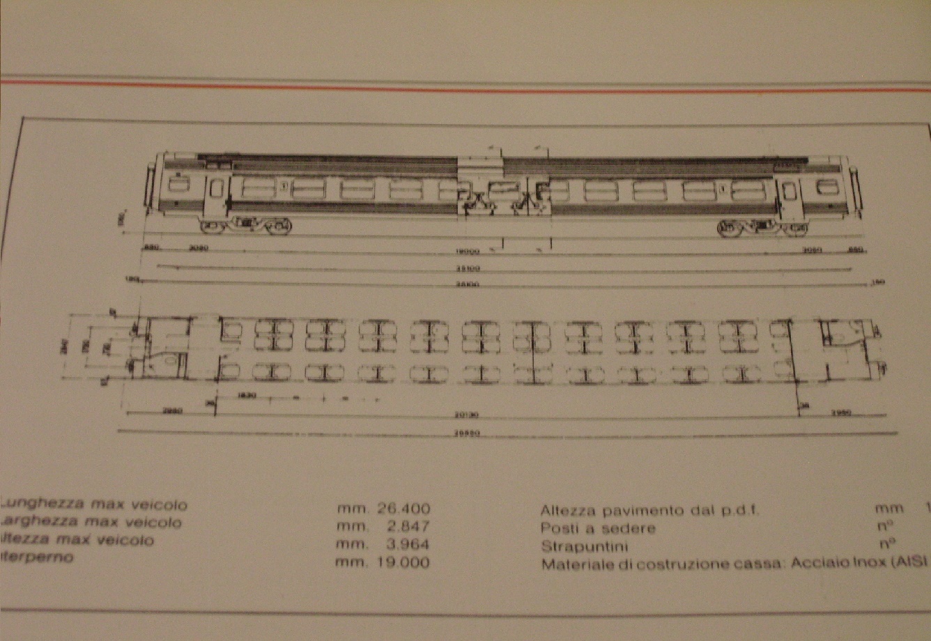

Ecco A Voi:
Le carrozze MDVe
287,16 KB
Dati Tecnici:
lunghezza totale 26400 mm
lunghezza cassa 26100 mm
larghezza cassa 2825 mm
altezza totale 3965 mm
altezza del pavimento dal Pdf 1100 mm
distanza dei perni dei carrelli 19000 mm
diametro delle ruote 860 mm
velocità max 160 Km/h
larghezza del compartimento 2705 mm
larghezza del corridoio 600 mm
passo dei sedili 1830 mm
larghezza porte di accesso 785 mm
posti a sedere 64 mm (cito testualmente!![:o)])
strapuntini 2 mm (ho capito che sono INI... però.. :cool: )
tara 33,5 t
cassa realizzata in acciai inossidabili
304,81 KB
393,1 KB

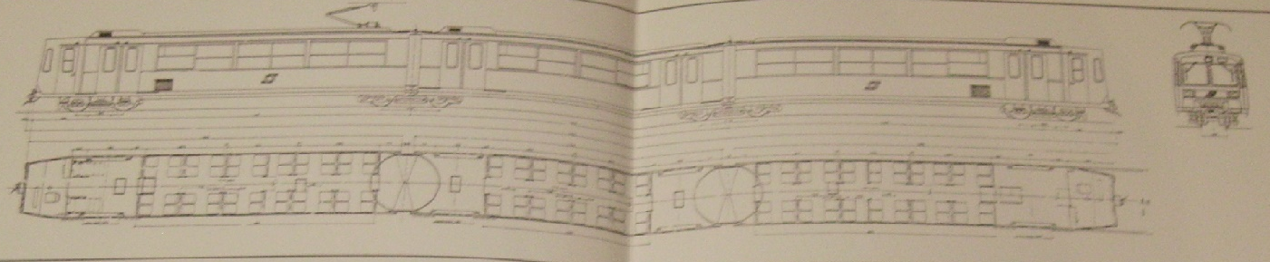

Adesso vi mostro invece il Catalogo Breda del 1936 circa, ed una immagine estratta da esso ed alterata, ai soli fini di recensione del libro.
Secondo la mia opinione, non può essere riprodotto in quanto patrimonio dell' Archivio Storico Ansaldo-Breda, pertanto accontentatevi di quello che vi propongo.
253,52 KB
140,66 KB
Ciao da Dario Romani
