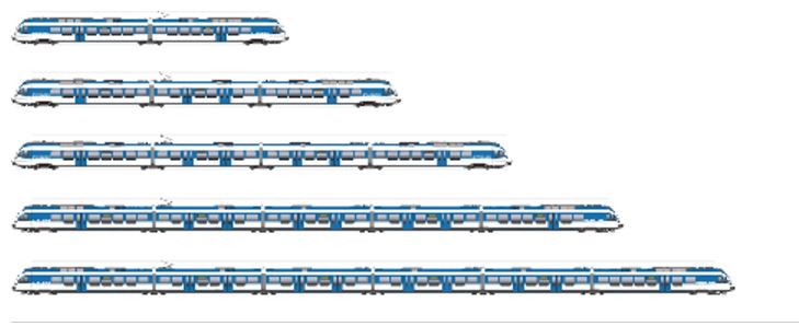

Gli elettrotreni Stadler della piattaforma Flirt (Flinker Leichter Innovativer Regional-Triebzug, letteralmente Rapido Leggero Innovativo Treno Regionale) sono elettrotreni costruiti dalla azienda svizzera Stadler a partire dal 2004.
Si tratta di mezzi di concezione modulare, espressamente pensati per le esigenze del trasporto regionale. Sono prodotti in diverse varianti e sono in uso da numerose aziende di trasporto ferroviarie in tutto il mondo. La piattaforma prevede treni di tipo modulare, con trazione sui carrelli estremi e unità intermedie che poggiano su carrello condiviso. Sono disponibili treni da due a sei casse.
38,33 KB
Sono disponibili treni alimentabili a diverse tensioni, fra cui 3 kV cc, 1,5kV cc, 15kV 16,7Hz e 25kV 50Hz. Esistono mezzi polisistema. Tutti i treni sono dotati di piano ribassato e accesso a raso, climatizzazione e wc a circuito chiuso, possono essere configurati internamente a richiesta del cliente. I carrelli motori, posti alle estremità del convoglio, sono dotati di due motori asincroni trifase da 500 kW cadauno con azionamento ad inverter a IGBT. I carrelli intermedi non sono motorizzati. I treni a due casse hanno un solo carrello motorizzato, per un totale di 1000 kW (1300 kW potenza oraria) mentre i treni a 3, 4, 5 e 6 casse hanno due carrelli motorizzati per un totale di 200o kW (2600 kW potenza oraria) e uno sforzo di trazione massimo di 200 kN. Tutti i treni raggiungono velocità massima di 160 km/h, sono dotati di frenatura elettrica a recupero e reostatica e freno pneumatico a dischi.

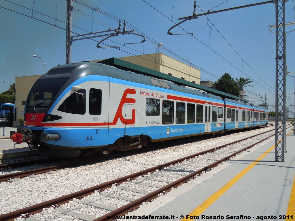

Elettrotreno Flirt a 3 casse ETR 330 di Ferrovie del Gargano
164,86 KB
Foto:http://www.lestradeferrate.it/31lucera/31lucera.htm

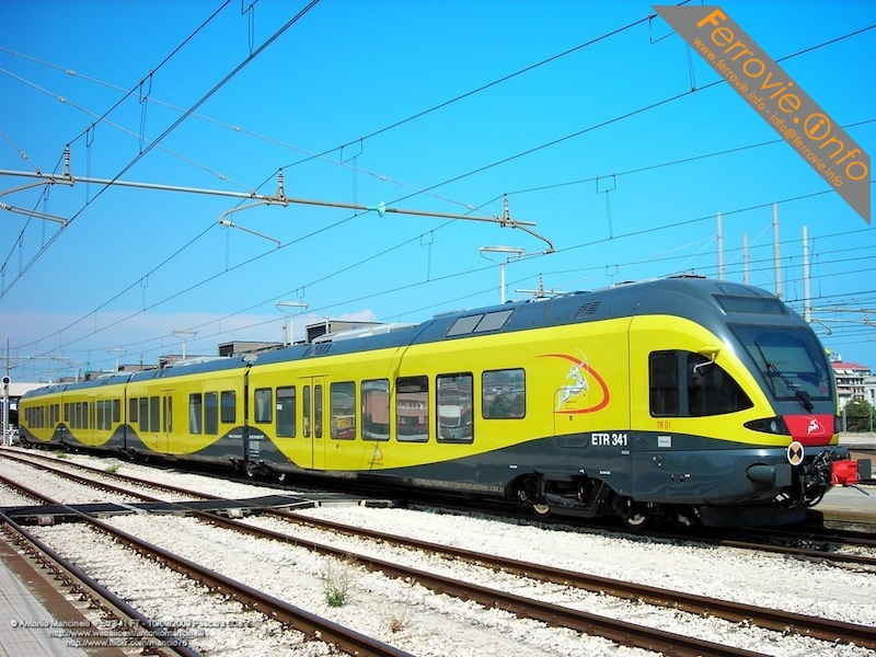

Elettrotreno Flirt a 4 casse ETR 314 di Ferrotramviaria
370,63 KB
Foto:http://www.fotoferrovie.info/displayimage.php?pid=733

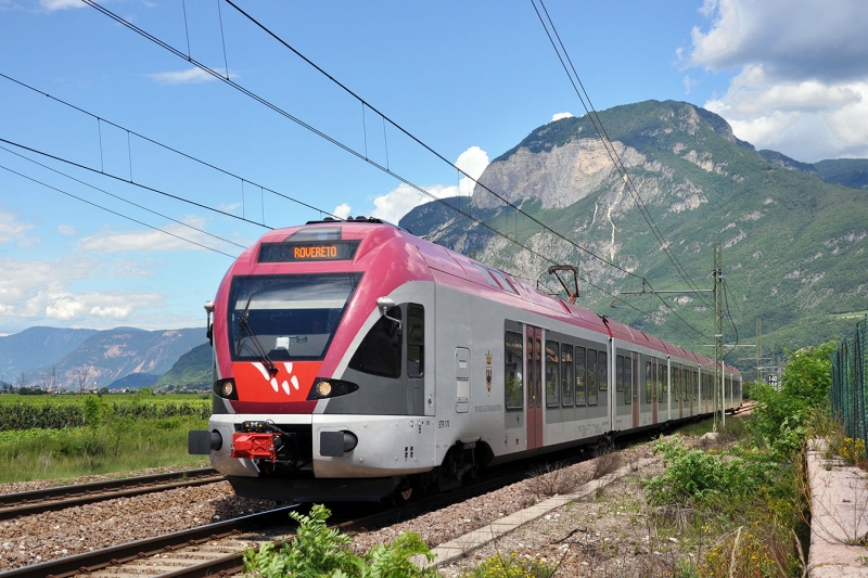

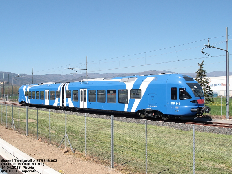

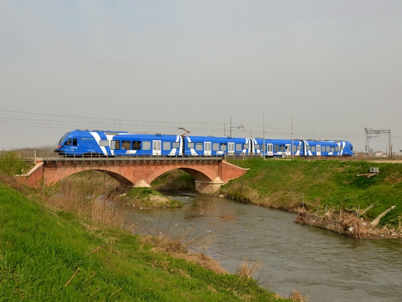

Elettrotreno Flirt ETR 343 a quattro casse di Sistemi Territoriali
351,33 KB
Foto:http://www.trenomania.org/fotogallery/d ... 545&pos=50

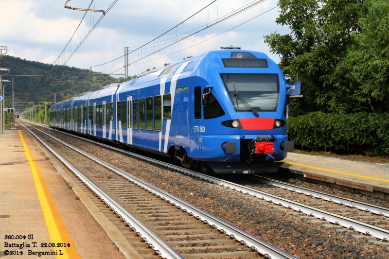

Elettrotreno ETR 360 Flirt a sei casse di Sistemi Territoriali
422,95 KB
Foto:http://www.trenomania.org/fotogallery/d ... =153&pos=0

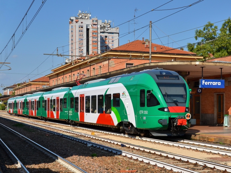

Flirt a cinque casse ETR 350 di Tper
448,08 KB
Foto:http://www.trenomania.org/fotogallery/d ... 59&pos=184

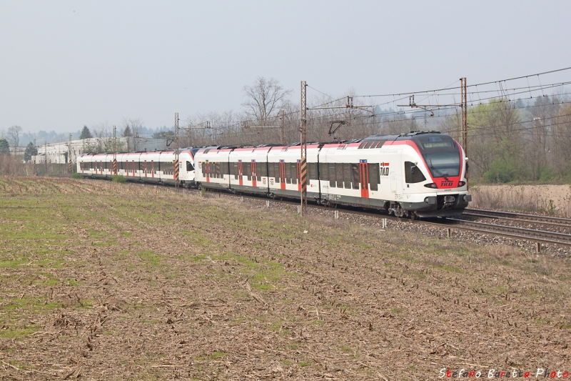

composizione di Flirt a sei e quattro casse di TiLo
400,06 KB
Foto:http://www.trenomania.org/fotogallery/d ... =174&pos=2

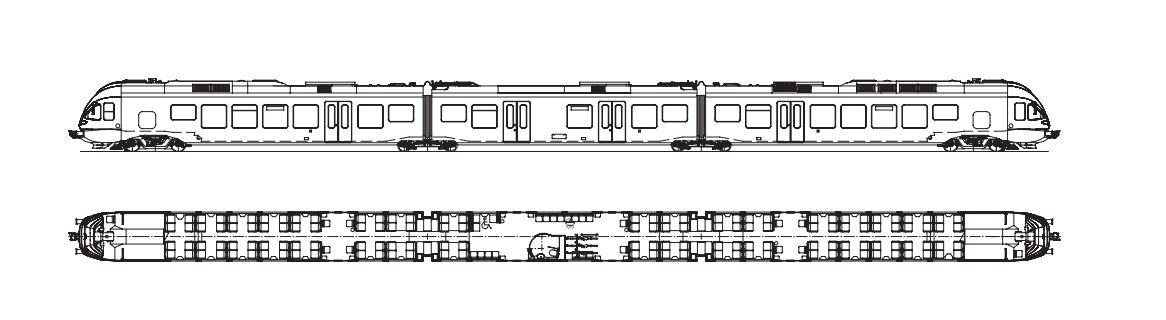

Disposizione interni flirt a 3 casse

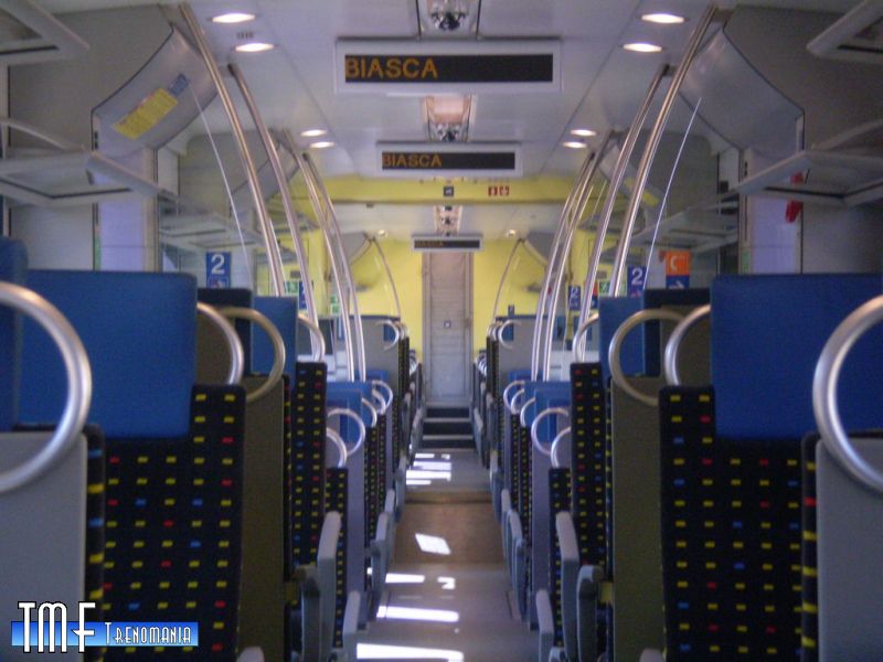

Interni Flirt Tper
177,3 KB

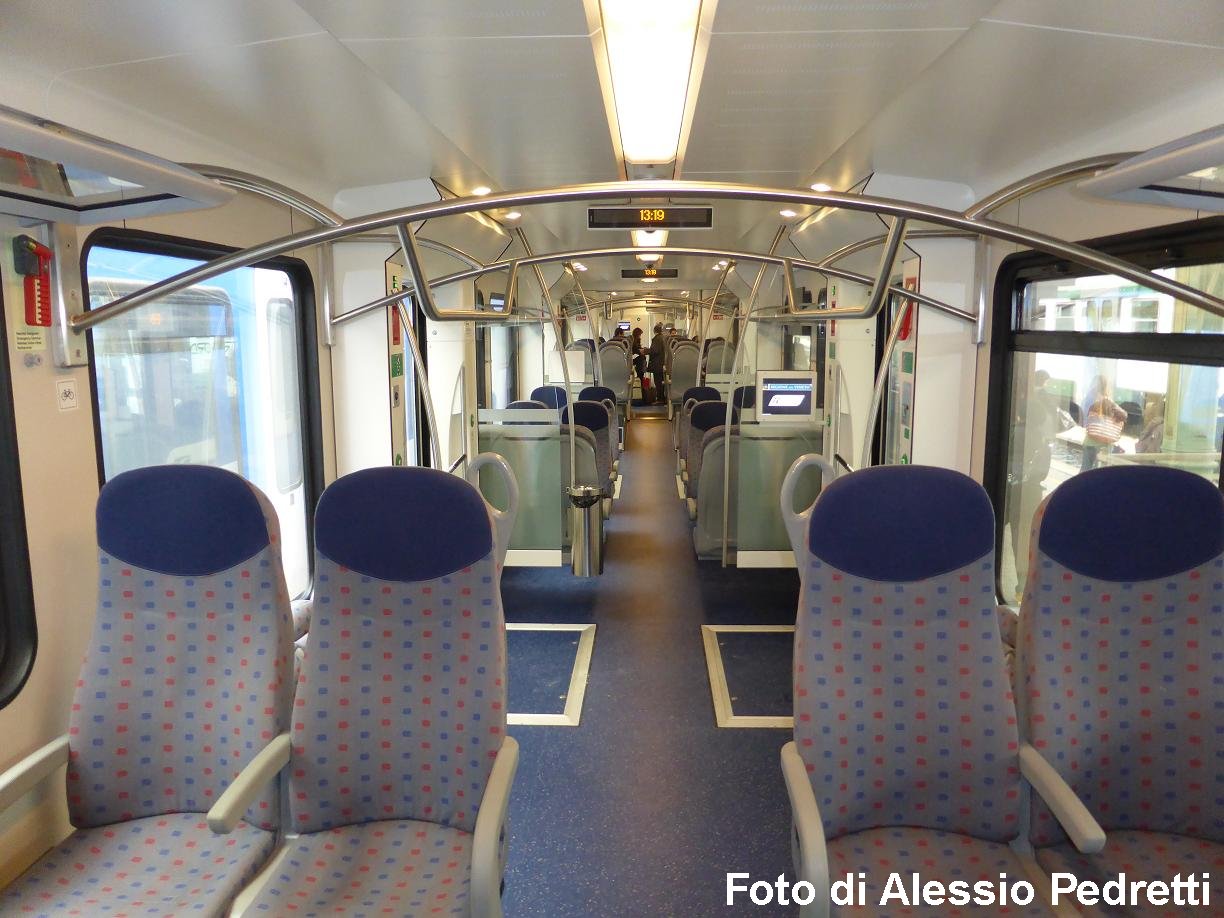

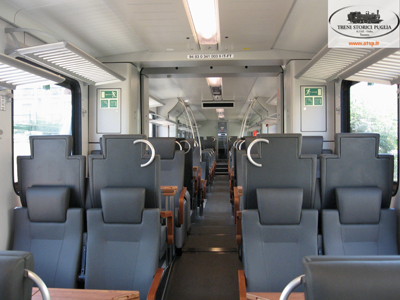

Interni Flirt Ferrotramviaria
140,79 KB

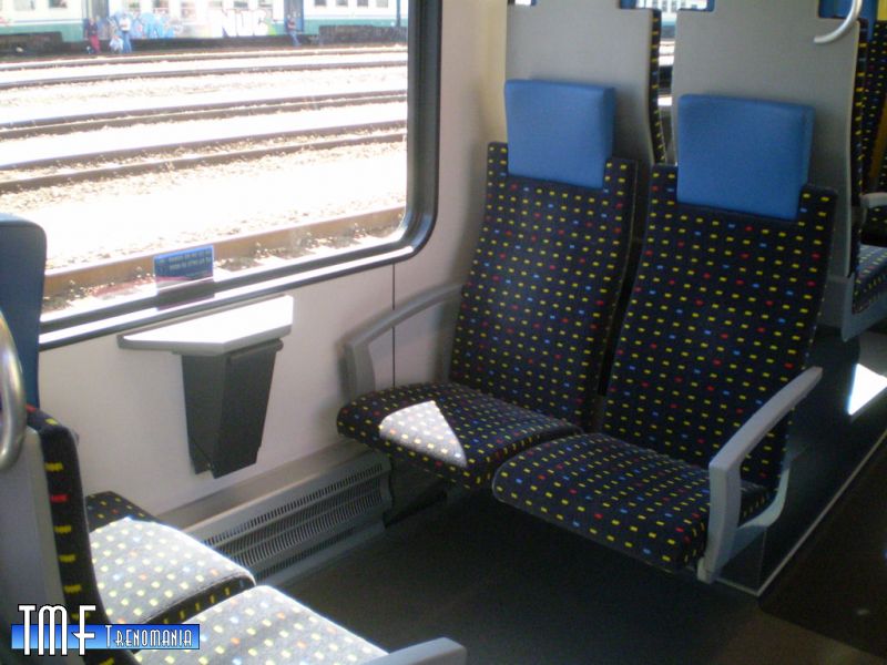

Interni Flirt TiLo
70,43 KB

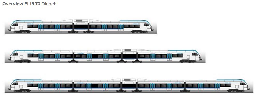

Esiste una nuova versione del Flirt, denominata Flirt3, della quale sarà disponibile anche la versione diesel e bimodale. Esiste una versione diesel derivata dal Flirt, denominata GTW. Il GTW è un autotreno che usa unità uguali a quelle del Flirt, ma con interposto fra due casse un compartimento che contiene il gruppo di trazione, denominato powerpack. Il powerpack è composto da due motori diesel e due motori di trazione elettrici. La trasmissione è elettrica.

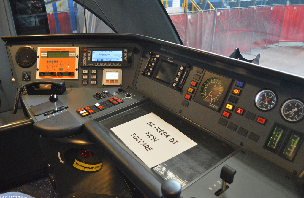

Cabina Flirt ETR 360 Sistemi Territoriali

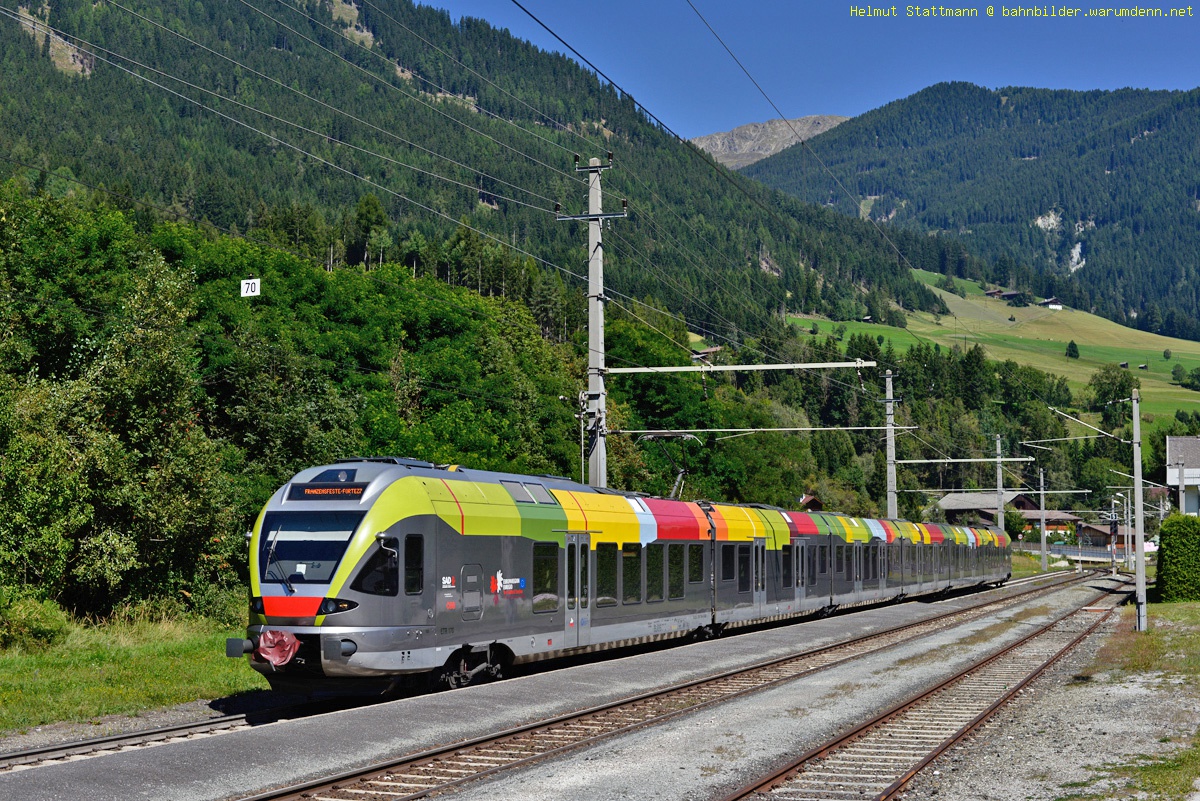

Sono entrati in servizio, nella Provincia Autonoma di Bolzano, tre nuovi elettrotreni Stadler Flirt. Si tratta di un lotto di 8 treni, acquistati da Trenitalia con il contributo della Provincia Autonoma di Bolzano, nell'ambito del Contratto di Servizio tra la Provincia e l'azienda per gli anni 2016-2024.
Si tratta di elettrotreni da 350 posti, di cui 260 a sedere, posti per bici e sci. I mezzi sono alimentabili a 3kVcc e 25kV c.a. e dotati di sistema di segnalamento tipo ETRMS L2, oltre che il normale SCMT per l'esercizio su rete RFI.

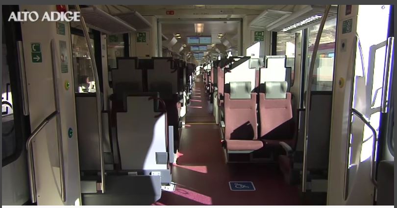

Interni treno Flirt

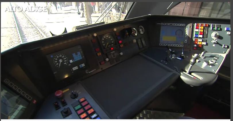

Cabina di guida treno Stadler Flirt

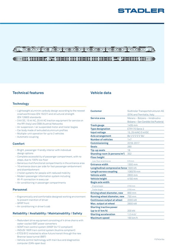

La classificazione dei treni, su rete RFI è ETR 170. Si tratta di elettrotreni a sei casse, rodiggio Bo’ 2’2’2’2’2’ Bo’ tritensione 3kVcc, 25 kV 50 Hz e 15 kV 16,7 Hz. Sono equipaggiati con dispositivi ERTMS/ETCS Livello 2, INDUSI 160R e SCMT, quindi atti alla circolazione in Italia e Austria. Sono conformi alle Specifiche Tecniche di Interoperabilità (STI) 2011.
96,13 KB
I treni tipo Stadler Flirt non sono più in catalogo dal costruttore, poiché vi è ora la nuova versione Flirt 3. Questi treni sono la versione più aggiornata e rispondente alle Specifiche Tecniche di Interoperabilità TSI 2014.

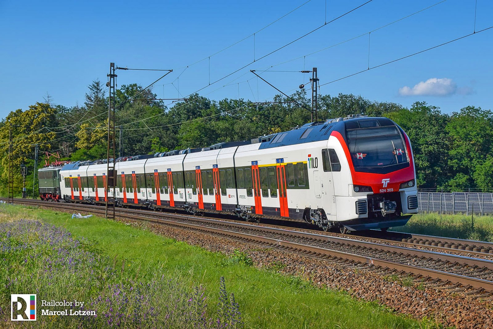

Sarebbero pronti per entrare in servizio i nuovi elettrotreni Stadler Flirt3 per TiLo. L'autorizzazione alla circolazione in Svizzera sarebbe stata emessa questa settimana, mentre per le operazioni transfrontaliere dovrebbe essere emessa a breve.
I nuovi treni fanno parte della piattaforma Flirt3 e sono del tipo a sei vetture.
Foto: https://railcolornews.com/2020/10/02/ch ... itzerland/
