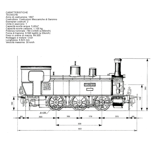

Io ti posso allegare questa:
106,54 KB
Si tratta della locomotiva FNM FNM GR 270 07 che aveva il nome di Turbigo.
C'è anche la sua sorella 270 04 (credo sia la 04) che aveva il nome di Càstano. Attenzione perché tanti sbagliano e la chiamano castano ma la prima A deve avere l'accento perché il nome deriva da Càstano Primo (http://it.wikipedia.org/wiki/C%C3%A0stano_Primo) e non da un'improbabile colore.
Anche Turbigo è il nome di un paese (http://it.wikipedia.org/wiki/Turbigo), semper in pruincia de Milàn (= sempre in provincia di Milamno) e mi fu detto che il motivo di questi nomi era dovuto al fatto che alcune persone importanti della società FNM aveva deciso di chiamarle con i nomi dei loro paesi natii.
Chissa che su 7 prodotte tutte non portino il nome di un paese.

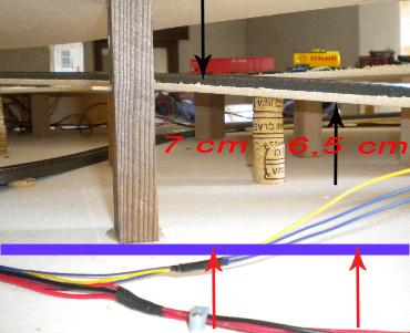

allora ho sbagliato perché dove leggevo 7 cm con il calibro ho calcolato questa misura da terra a asse di multistrato sopra e non sotto. avendo l'asse di 5 mm lo spazio dove passa la locomotiva si riduce a 6,5 e la pendenza non è più reale come me la suggeriva scarm.[:(!][:(!] :cool:

vediamo se riusciamo a capirci meglio
se scarm o un altro programma mi dà in quel punto una misura di 7 cm nella ricreazione della pendenza dell'elicoidale
63,65 KB
secondo Voi ho sbagliato a intendere la misura e devo alzare il piano che appoggia il binario di 5 mm?

Quando si progettano gli elicoidali bisogna tener conto che il software calcola la pendenza dal PdF inferiore al PdF superiore. In mezzo bisogna tener conto dell'altezza binario e dello spessore del multistrato.
Comunque, se circolano solo vaporiere non hai problemi, la loro altezza è intorno ai 4 cm (dipende dalla vaporiera). ma se circolano anche locomotive elettriche devi tener conto dei circa 5 cm più il pantografo (circa 6-8 mm), quindi 6 mm di multistrato e 4+4 mm di binario.
70-4-4-6=56 mm
Se riesci aumenta la pendenza di almeno 4 mm. :wink:
