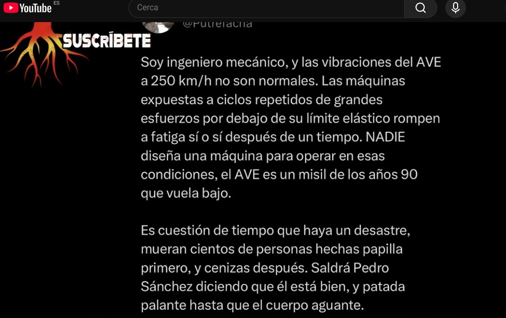

Cominciano però a trapelare notizie inquietanti confermate da lamentele e video girati dai passeggeri; in molti, dall'estate scorsa, lamentano che in quel tratto ci fossero forti vibrazioni sui convogli durante il transito, tanto che i macchinisti avevano richiesto e ottenuto di transitare con velocità al di sotto dei 250 Km/h rispetto ai 300 consentiti.
In più, un ingengnere ferroviario aveva denunciato il rischio di grave incidente in quella tratta, proprio per l'anomalia delle forti vibrazioni che venivano registrate sui treni.
Questa che segue è la trascrizione di quello che aveva detto l'autunno scorso in una intervista radiofonica.
La traduzione:
Sono un ingegnere meccanico, e le vibrazioni del AVE a 250 Km/h non sono normali. Le macchine esposte a cicli ripetuti di gradi sforzi oltre i loro limiti elastici finiscono per rompersi. Nessuno disegna una macchina per operare in queste condizioni, l'AVE è un missile degli anni '90 che vola basso. E' questione di tempo che capiti un disastro, che muoiano centinaia di persone fatte prima a pezzi e poi carbonizzate. Uscirà Pedro Sancez dicendo..... .

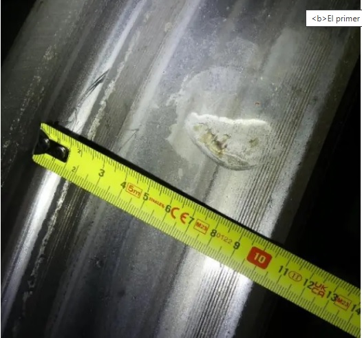

Ci sono evidenti segni nelle ruote del treno Iryo e nel convoglio transitato poco prima sulla stessa tratta, che indicano un fallo nei binari tale da creare danni spessi oltre 1 mm e larghi alcuni cm sulle ruote stesse.
