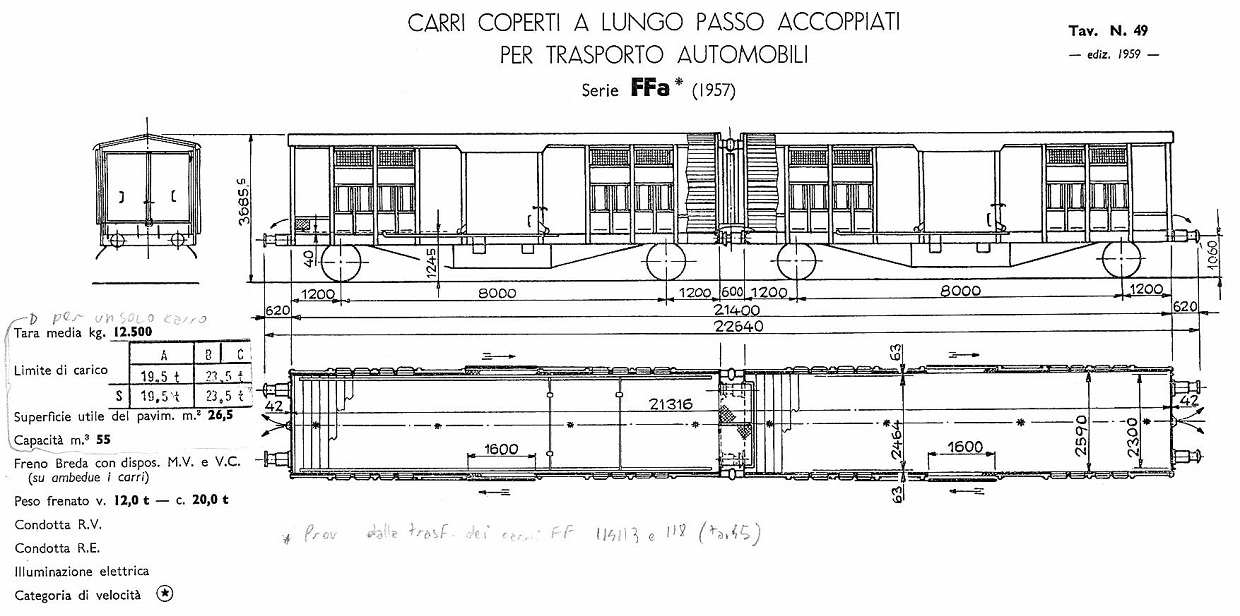

A fine anni 50 le FS hanno accoppiato vagoni lunghi della tipologia Fa con unità FFa per il trasporto di automobili, come mostrato nello schizzo allegato risalente al 1959.

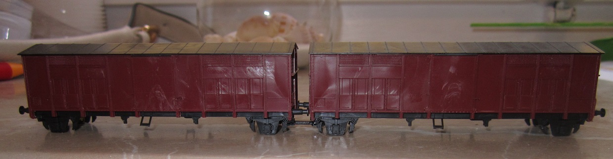

Sono i carri speciali Hbccq chiusi per trasporto auto al seguito treni notte li fa anche OS.KAR in HO

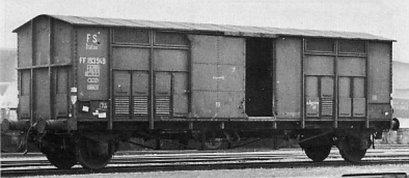

Solo che i carri FF sono semplici carri di tipo F, con una particolarità aggiunta. Nel caso specifico il volume di carico maggiorato, ovvero superiore a 50 mc, che lo trasforma in FF. La "a" minuscola indica la presenza di "accoppiamento con intercomunicante" fra 2 carri.
Una foto di carro FF semplice.
57,95 KB

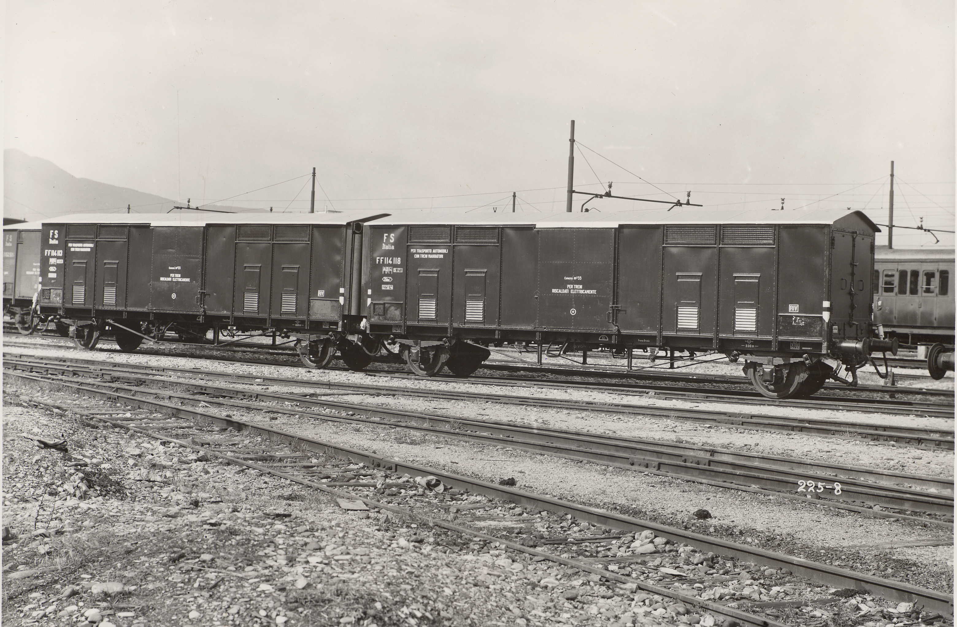

E' esistito un solo carro di questi FFa, ricavato dall'unione di due FF (114.113 e 118).
Questa è la foto ufficiale.
654,19 KB
Fu rinumerato FFa 149.500; nella foto si vedono ancora i due carri con la marcatura di origine.
