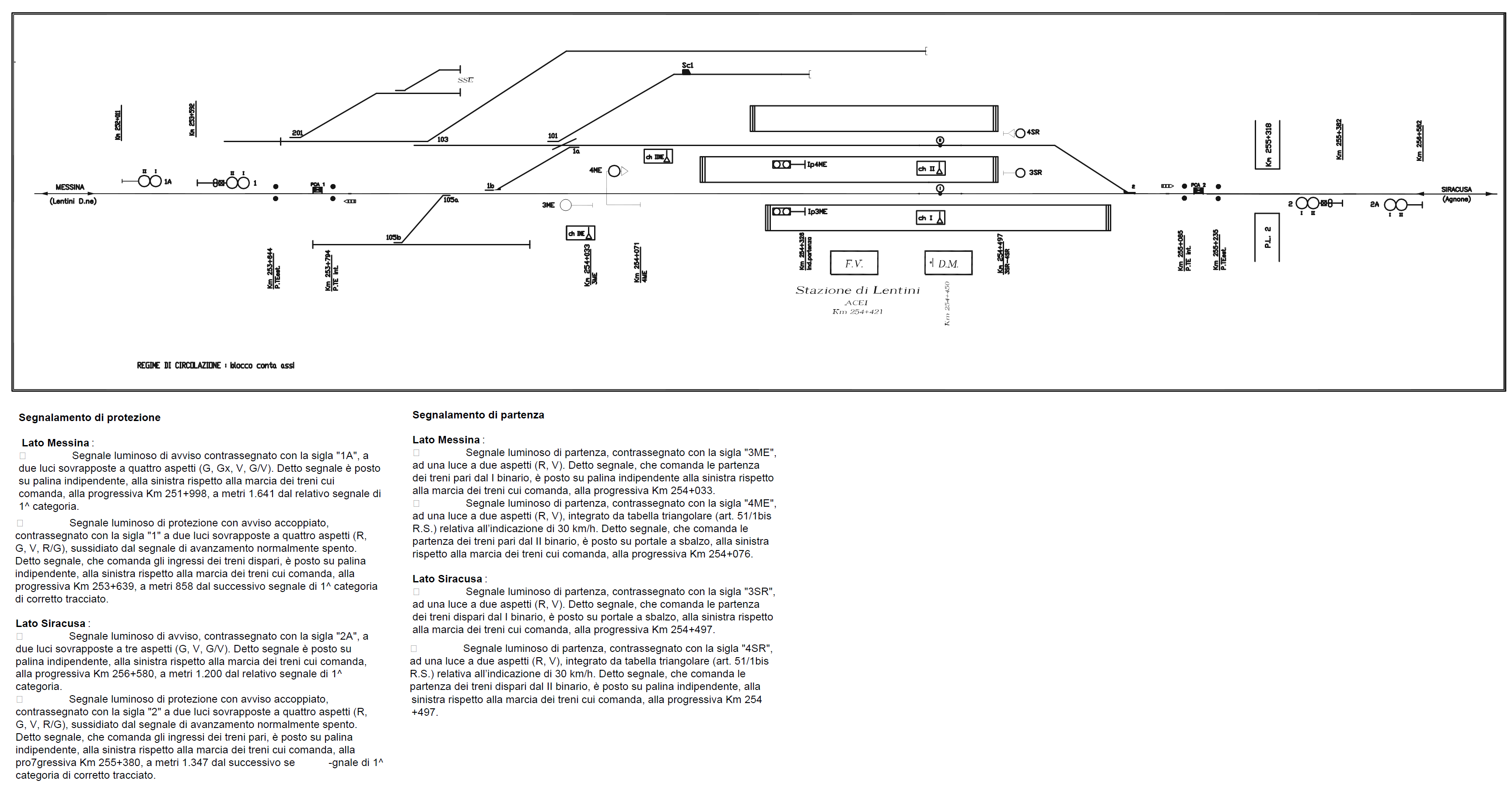

Prego Carlo, in omaggio.... pianta schematica della stazione di Lentini :cool:
431,96 KB
Aggiungo che, Lentini, è anche sede di una sottostazione elettrica di alimentazione 3kVcc per la linea elettrica.
