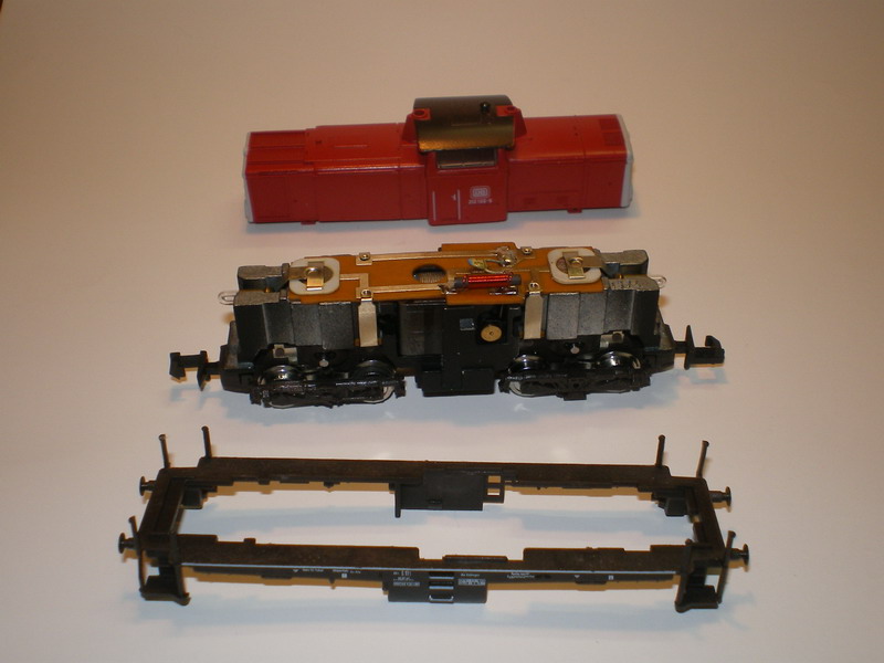

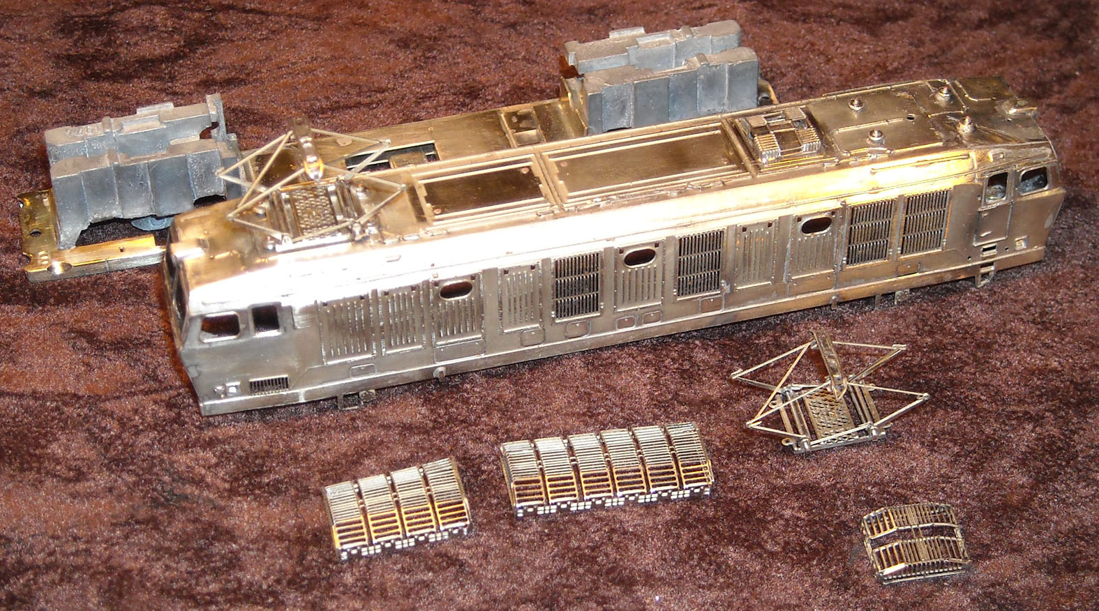

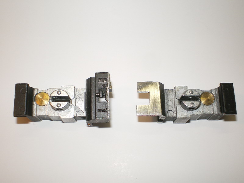

Dalla Germania mi è arrivata la Br 212 che sezionerò per motorizzare il Tigre in lastrina fotoincisa.
Per chi non lo sapesse, visto che la lastrina è riservata agli iscritti ASN, è possibile realizzare, con i pezzi alternativi in essa contenuti, la E.633/632 e la E.652.
La scelta è caduta sulla E.652 non per mio volere ma per un difetto della lastrina stessa, in cui le parti di cabina (e non solo quelle) sono talmente incise che rendono impossibile un montaggio adeguato.
Avevo le lastrine precedenti che erano realizzate in ottone ed incise (almeno quelle in mio possesso) molto meglio.

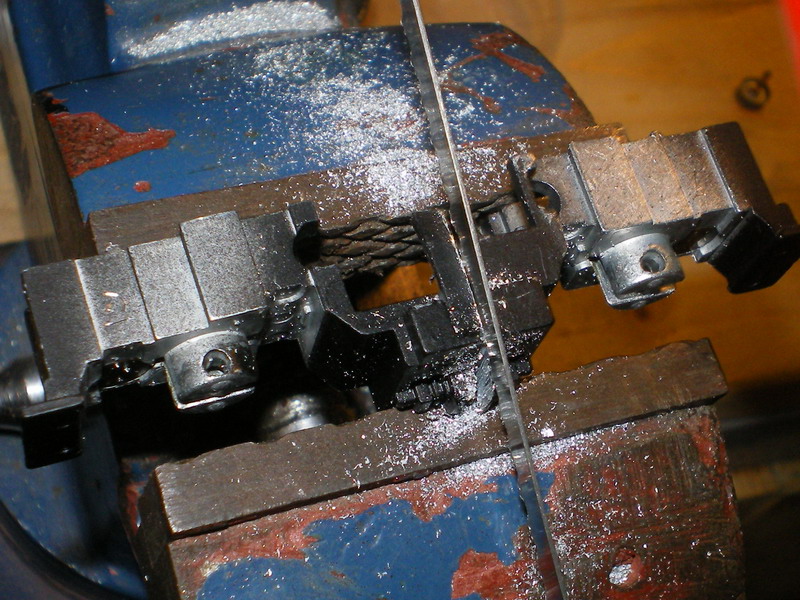

Ho cominciato i lavori segando in due il telaio della Br 212. Contrariamente a quanto indicato nelle scarne istruzioni ho limato i pezzi separatamente avendo notato che si riesce a lavorarli meglio.
Ecco la loco "donatrice":

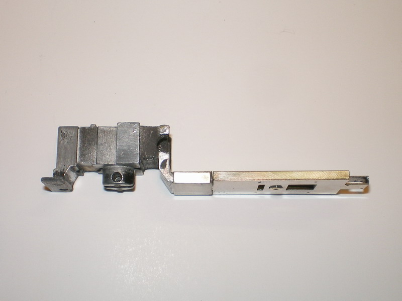

Il famoso taglio da effettuare per ottenere due semi telai che verranno poi uniti da alcuni pezzi presenti nella lastrina. Questo per ottenere il giusto interperno.

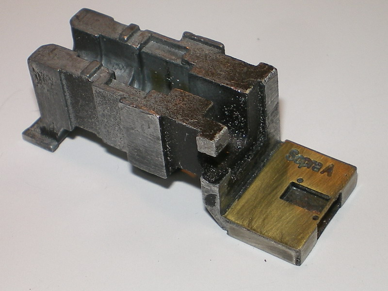

Differenze lampanti tra un pezzo quasi finito e uno ancora da limare:

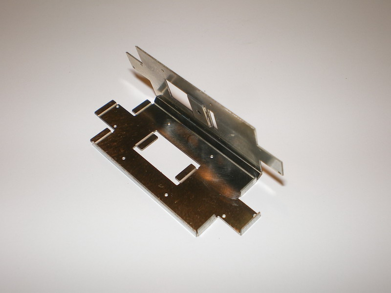

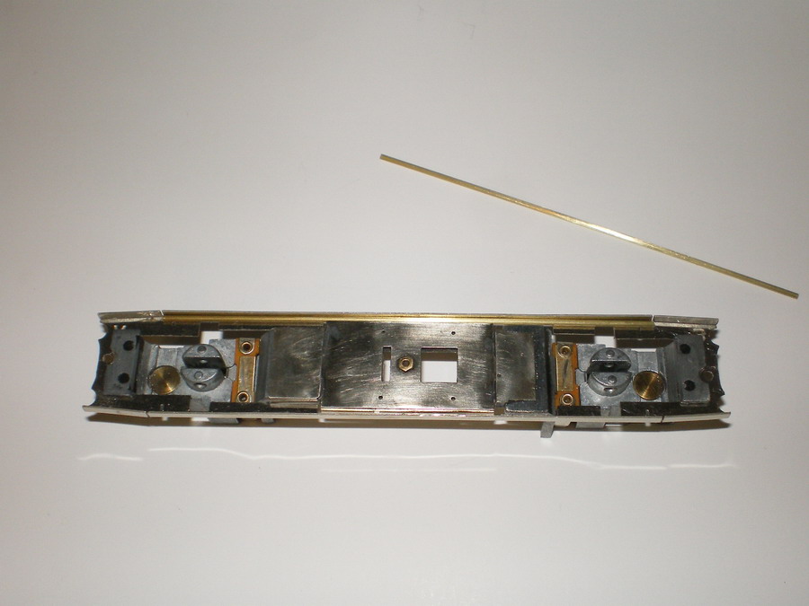

Fasi iniziali per l'allungamento del telaio.
Il pezzo centrale in fase di piegatura.

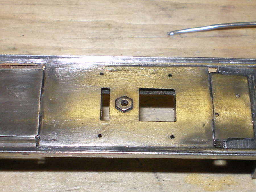

Qui un pezzo in fotoincisione che consentirà l'inserimento di un ulteriore pezzo, applicato sul semitelaio lavorato e limato.

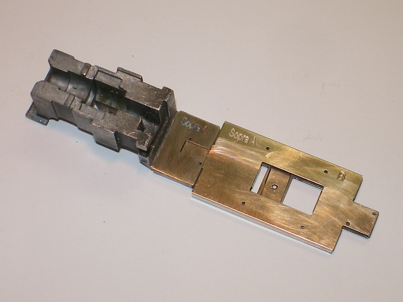

Ecco un semitelaio limato,il suo pezzo di "interfaccia" ed il pezzo di prolungamento centrale!!Su quest'ultimo troverà posto la culla per il motore!

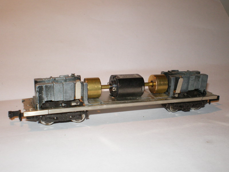

Molto semplice.....un solo motore,Mashima a cinque poli,alberini allungati

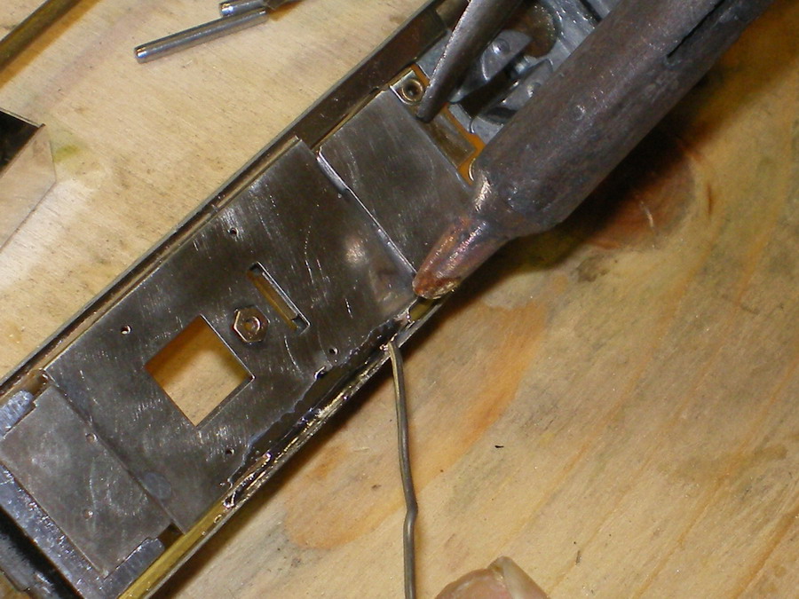

e una buona zavorra!!!!Ho reso molto rigido il telaio non incollandolo,come suggerito,ma saldandolo in tutte le sue parti (con torcia!!)Conto inoltre di sostituire le ruote,con altre più grandi di diametro(quelle del Br 212 sono un po piccole!) :wink:

L'insieme prende consistenza....ho preferito usare la lastrina in alpacca,barattata con una in ottone,proprio per una maggiore rigidità!

Ho inserito i volani con un taglia e cuci di alberini e tubicini.
Così incomincia a soddisfarmi.....come vi pare?

Ottimo motore quello :razz:
Ho ripiegato anch'io sulla BR212 per la meccanica, oramai ho perso le speranze di avere quella di Lineamodel.
Ho ordinato il motore della BR120 da Gieffeci.

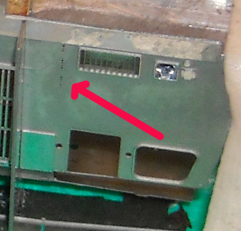

Ho avuto anch'io dei problemi sulla lastrina, i reostati mi sono rimasti in mano.....
Ciaooo

Enrico57 ha scritto:
Splendida discussione, da seguire con estremo interesse.
Quando dici ..."troppa incisione"...intendi che nel piegare il pezzo le due parti rischiano la separazione?
Esatto Enrico, benchè l'alpacca è molto resistente, alcuni pezzi sono molto incisi, penso alla lastrina in generale, anche la cassa, nelle pieghe, compaiono in alcuni punti i forellini di indebolimento per le pieghe. Nel caso specifico dei reostati, come li ho piegati di pochi gradi, si sono staccati. Penso che in H0 il problema sia meno sentito dato lo spessore diverso del pezzo.
Ciaooo

Stimolato da Pierluigi, posto una foto che mostra l'irrobustimento del telaio!!
92,1 KB
Il risultato finale....telaio indeformabile!!
182,52 KB
202,73 KB
