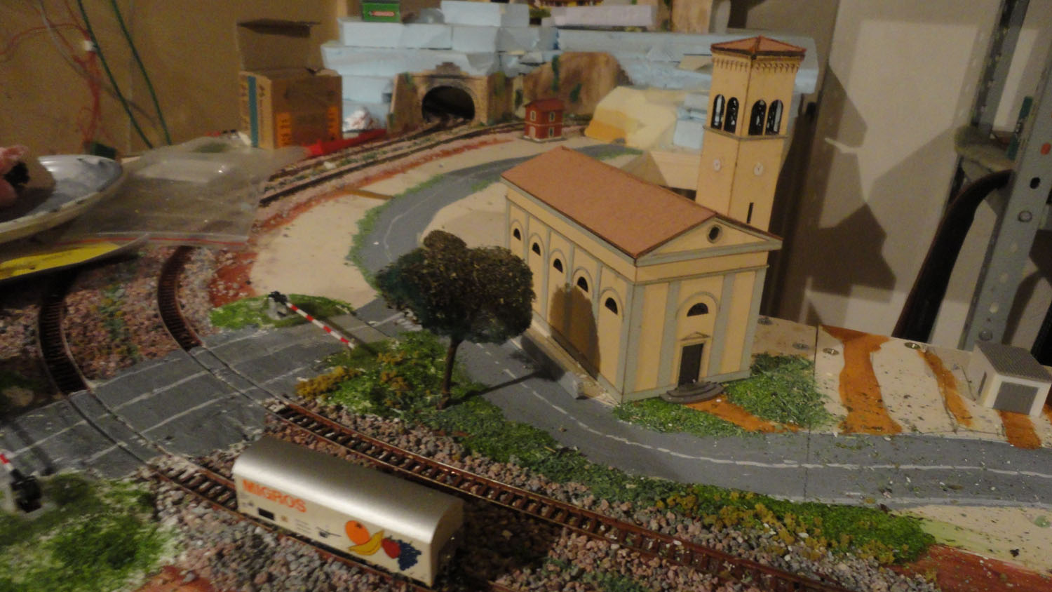

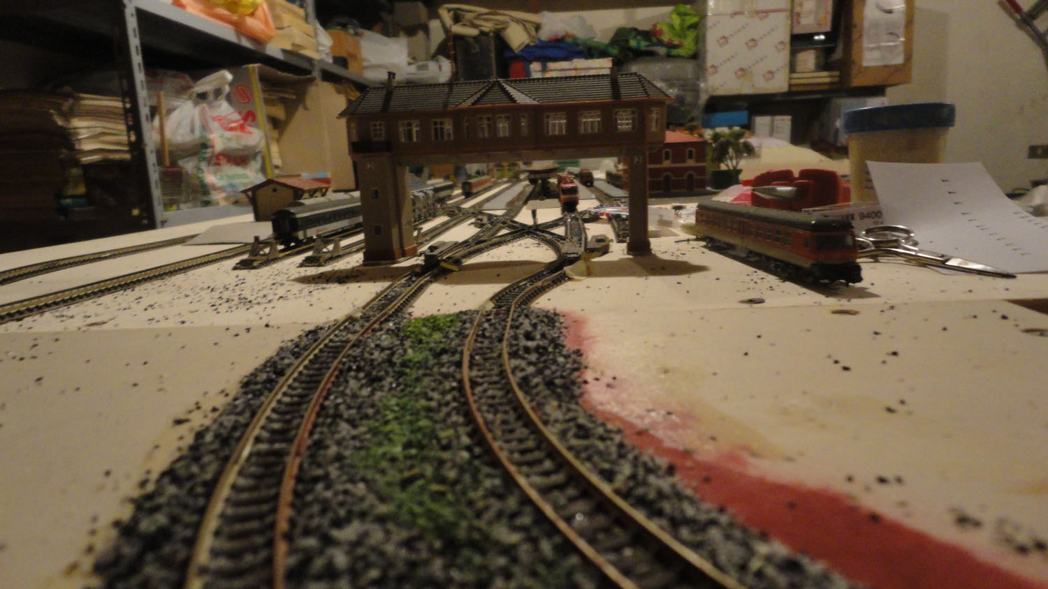

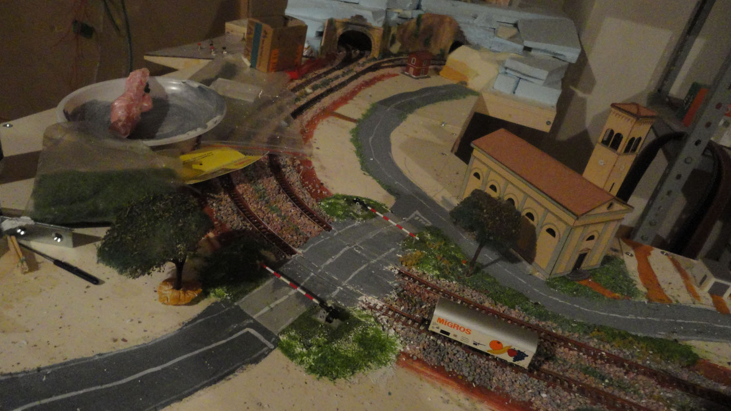

Finalmente anche il mio plastico comincia a prendere forma oggi ho cominciato a tracciare le strade e completato il passaggio a livello manca ancora la segnaletica e qualche albero, spero di lavorarci ancora negli intervalli di tempo tra un assemblaggio e l'altro di qualche carrozza o locomotiva.

Molto bello..... è fantastico :cool: :cool: :cool: :cool: :cool:
Complimenti :grin: :grin: :grin: :grin: :grin: :grin:

Complimenti Peppe, davvero un buon lavoro :wink:
Unica cosa che mi lascia perplesso la grandezza della massicciata, ma potrebbe esserela foto, mi sembra un po troppo grossa :?
Comunque ripeto davvero un bel lavoro, gli edifici sono commerciali ho autocostruiti[?] sono molto belli :grin:

Stai facendo un buon lavoro.
In effetti il pietrisco della massicciata è sovradimensionato.
Essendo in scala N, dovresti adoperare la sabbia, fai una prova e verifica l'effetto.

In effetti questo primo tratto la massicciata è risultata un po grossa, perchè ho usato il pietriso della lettiga dei gatti passata al settaccio a fori piccoli, mentre il secondo tratto più avanti ho usato il pietrisco che ho acquistato a novegro colore misto bianco e nero che mi pare più adatto come grana, gli edifici sono di cartongino della MKB in stile italiano e qualcuno è della ditta ( non mi ricordo più il nome) che li fa in resina da montare e verniciare. Comunque sto cercando di costruire qualcosa anch'io in forex attingendo progetti qua e là, per completare la borgata vicino alla piccola stazione,aperchè dopo più in la nell'altro modulo c'è la grande stazione con tutti i servizi , ma non c'è lo spazio per costruire un aglomerato urbano, appena posso posterò le foto di insieme.

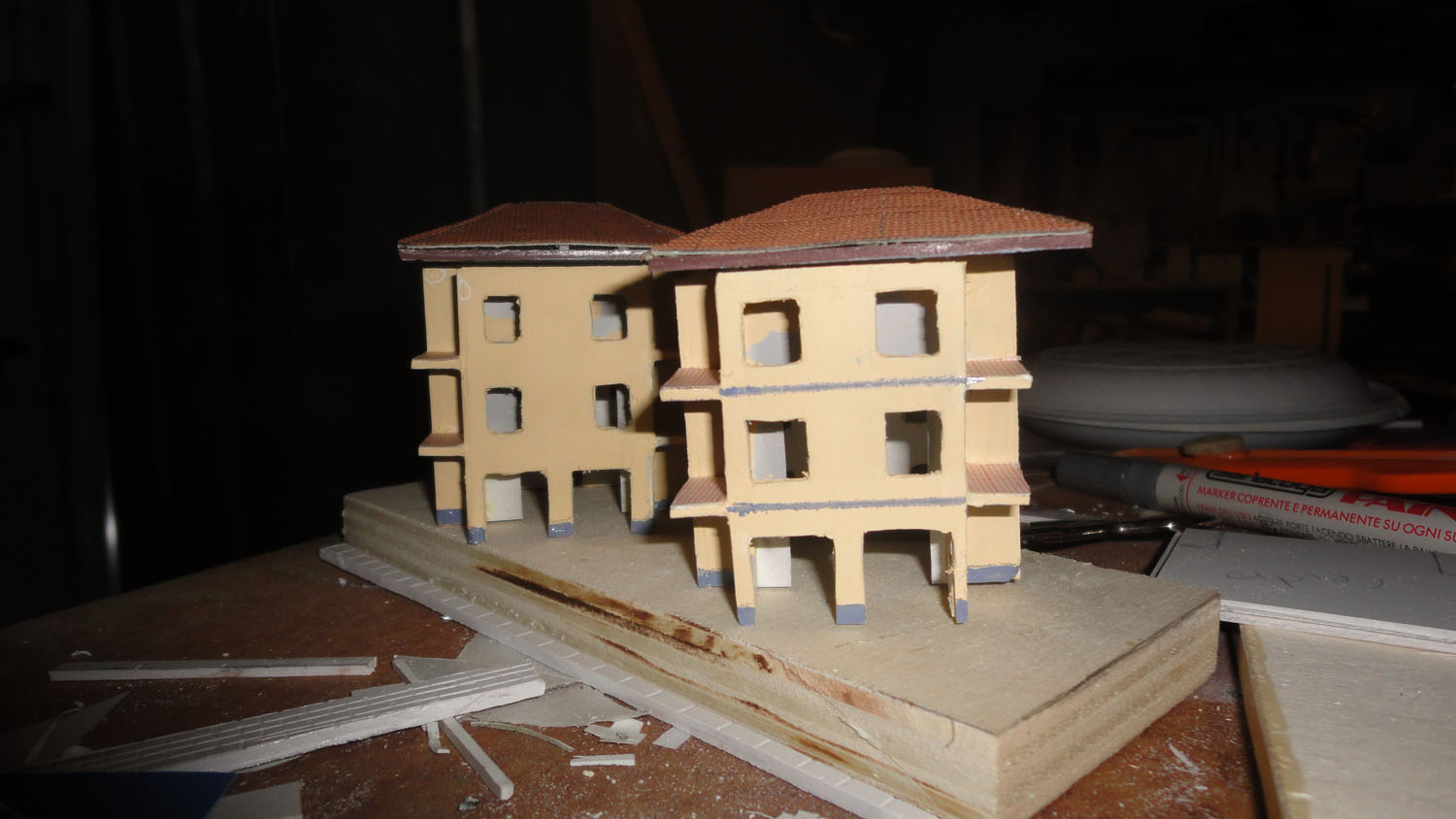

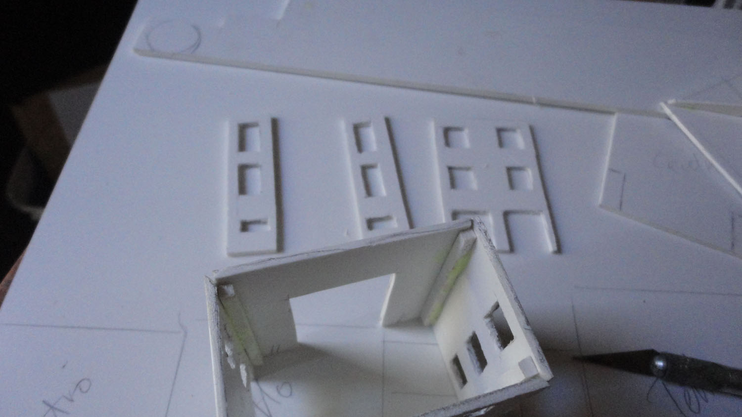

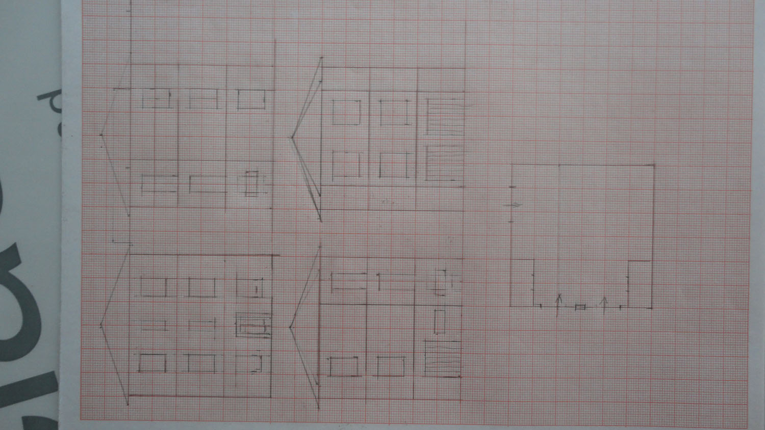

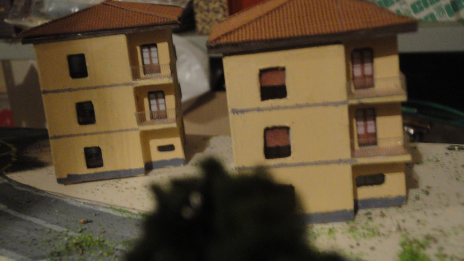

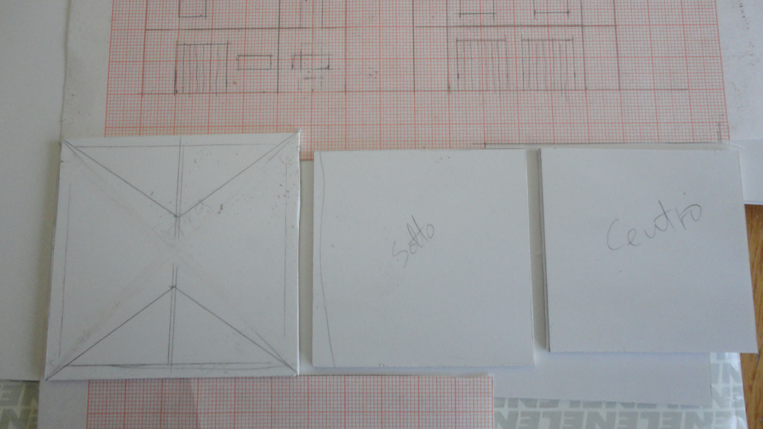

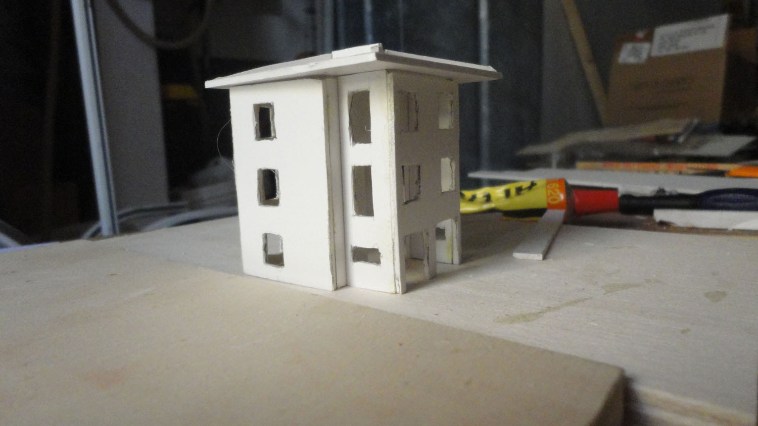

nel proggetto di ampliamento del mio plastico ecco che sto tirando su altre due palazzine condominiali di tre appartamenti ciascuna con relativi box,

Ma ancora non sono complete perchè mancano ancora gli infissi e le ringhiere ai balconcini.

Tutto fatto in casa......mi piace!!!!!! :smile: :smile: :smile:

Complimenti Peppe, stanno venendo benissimo :wink: Massimiliano :cool:

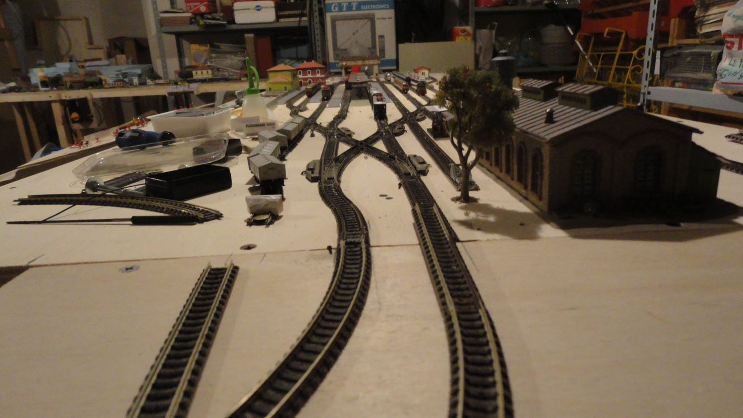

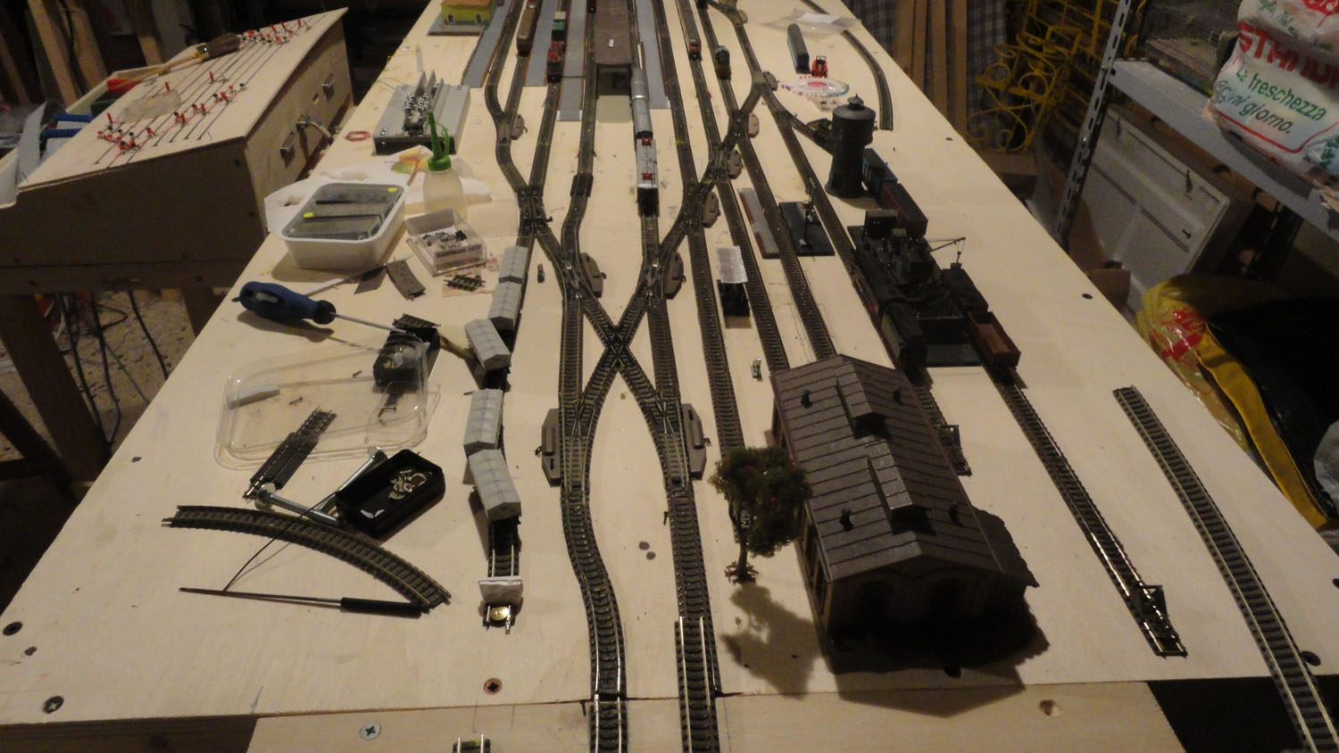

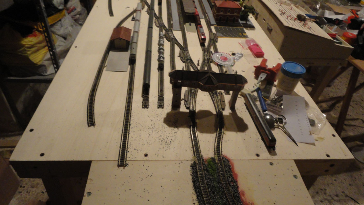

Quì ci sono alcuni squarci degli ingressi della stazione grande sia da destra che da sinistra con gli ingressi e le uscite dato che si snoda con un doppio binario con circolazione all'italiana cioè con circcolazione dei treni a sinistra.

Gran bel piano stazione!! Complimenti per il lavoro.

Bellissimo impianto Peppe, i miei complimenti :grin: Massimiliano :cool:

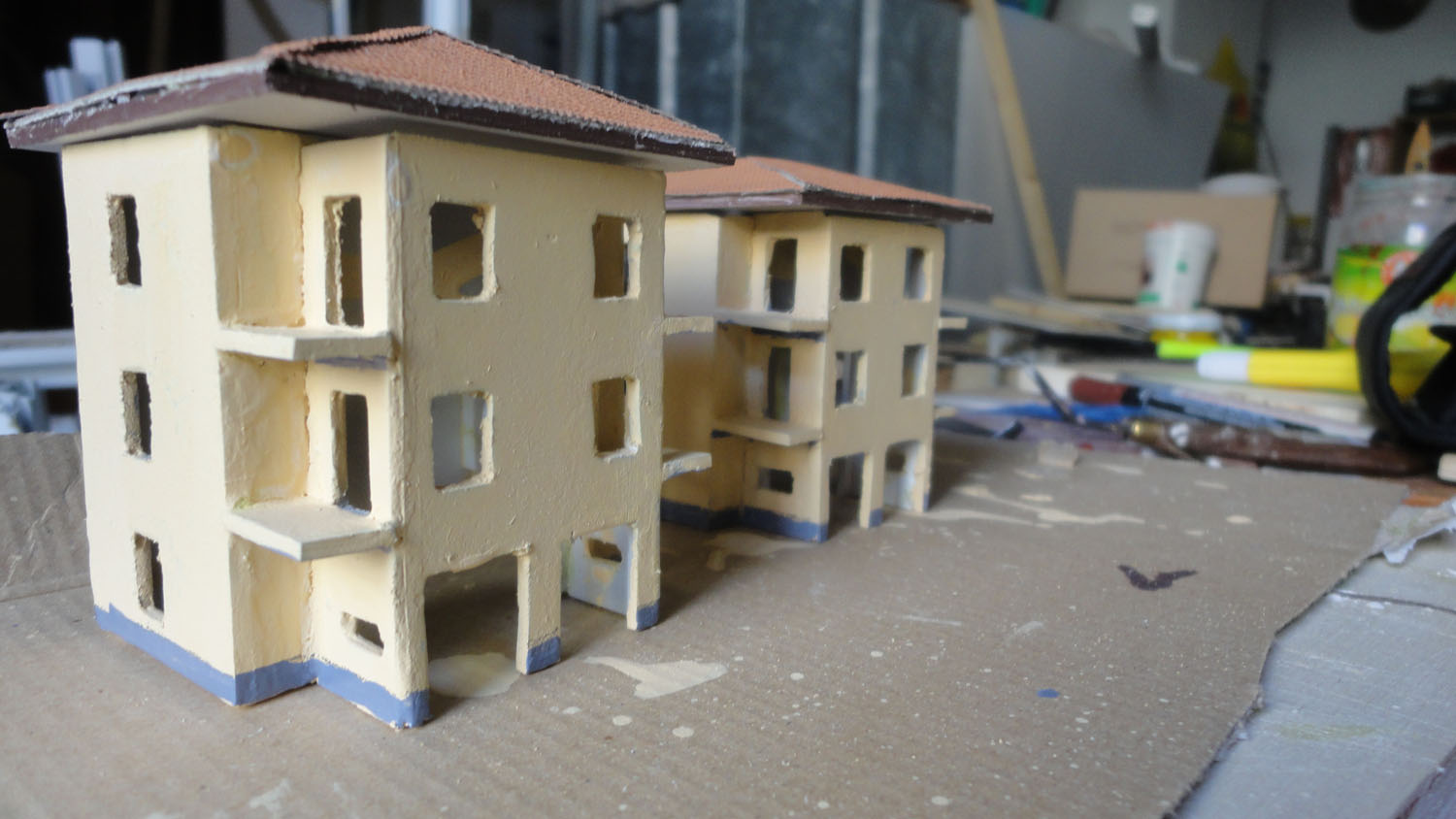

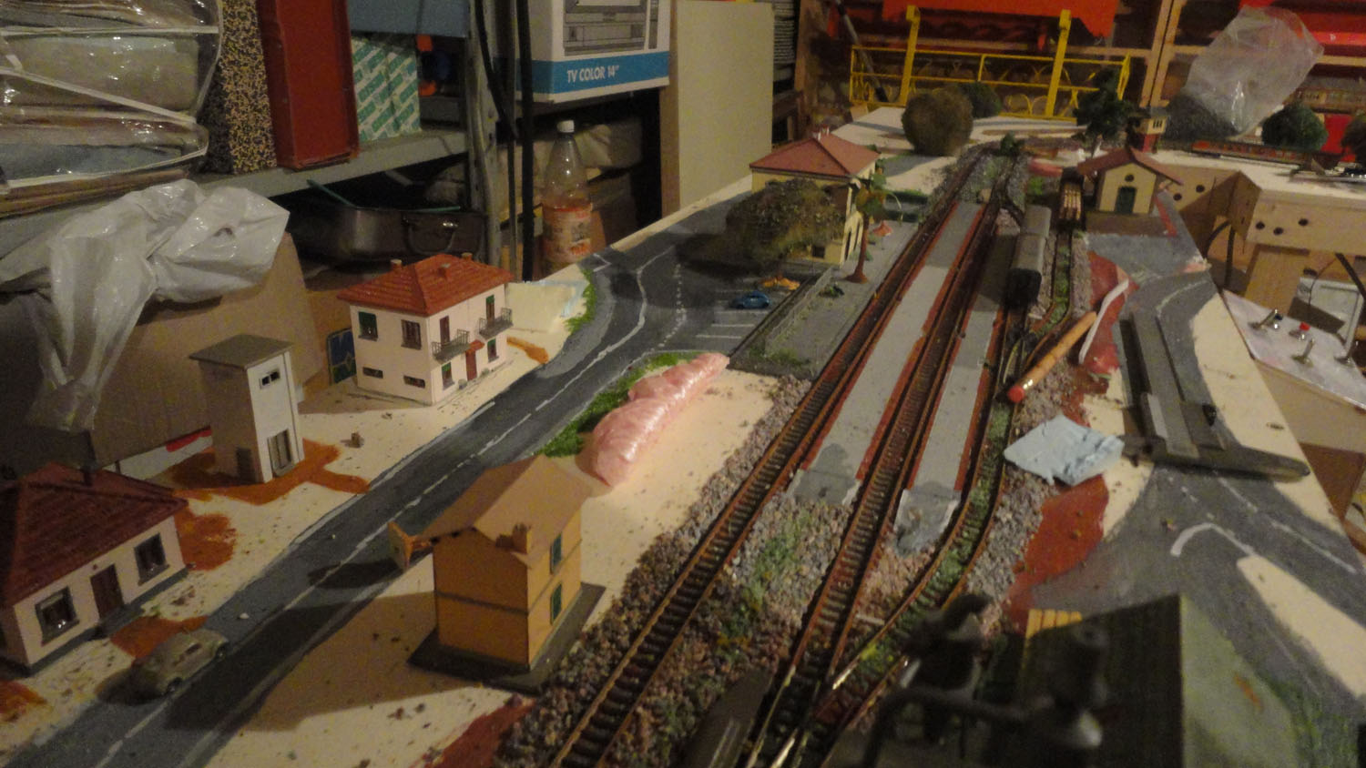

Ed ecco ultimate le due palazzine che formeranno il quartiere della piccola stazione, ora non mi resta che fare un rifornimento carburante auto per completare il quartiere,e poi passare all'allestimentto dell'altro modulo.

Ottimo lavoro, complimenti !! :cool: Saluti. Egidio. :cool:

Molto belle ......vai così!!!!!!!! :smile: :smile:

Caspita, molto belle, complimenti :grin: :cool:

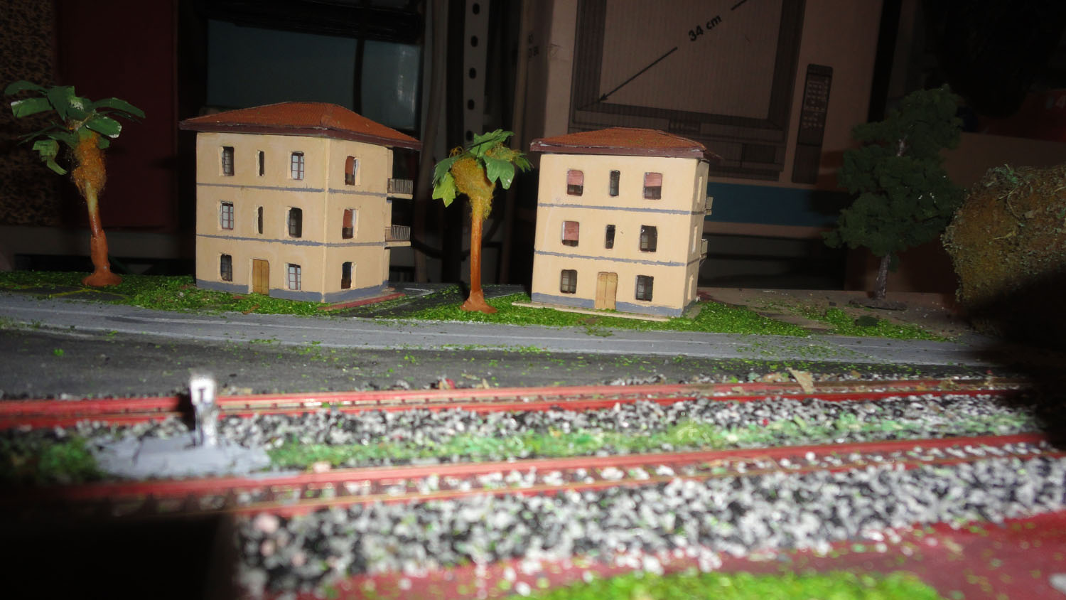

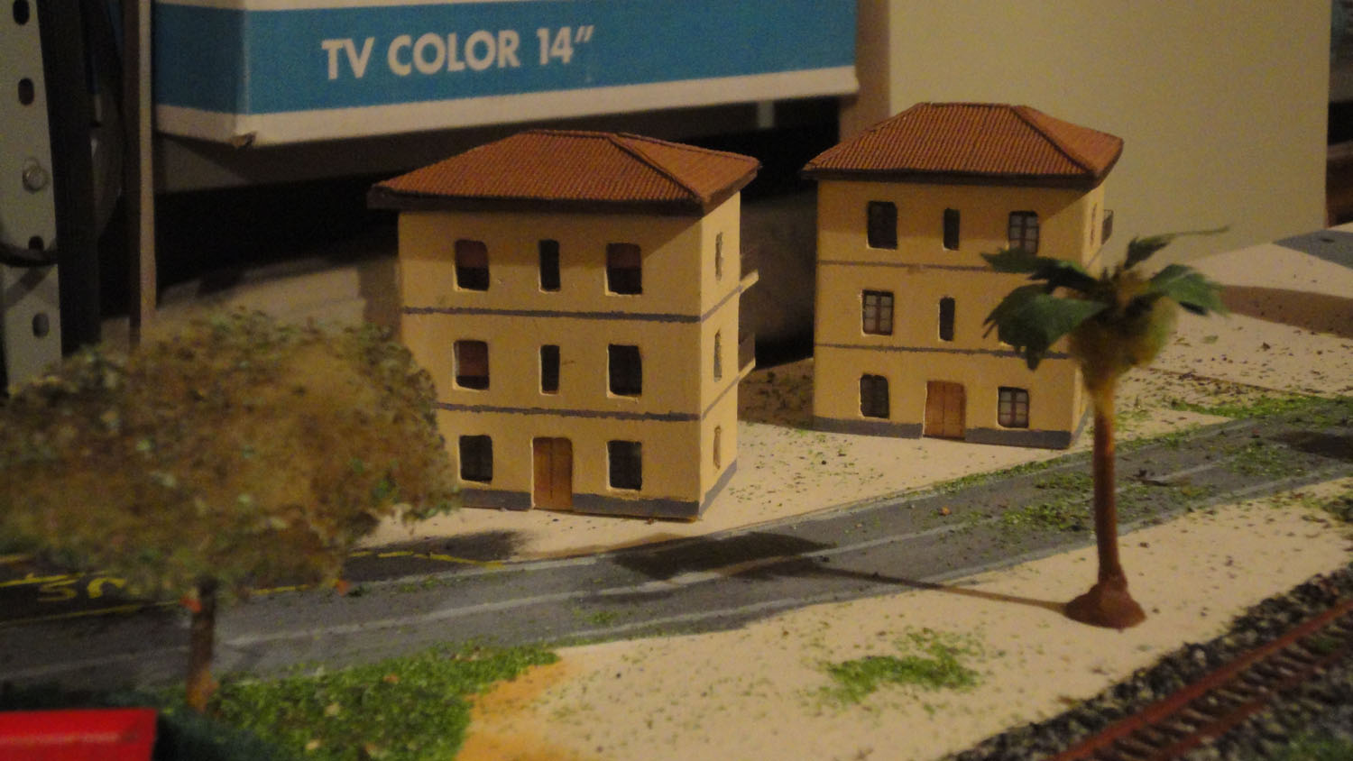

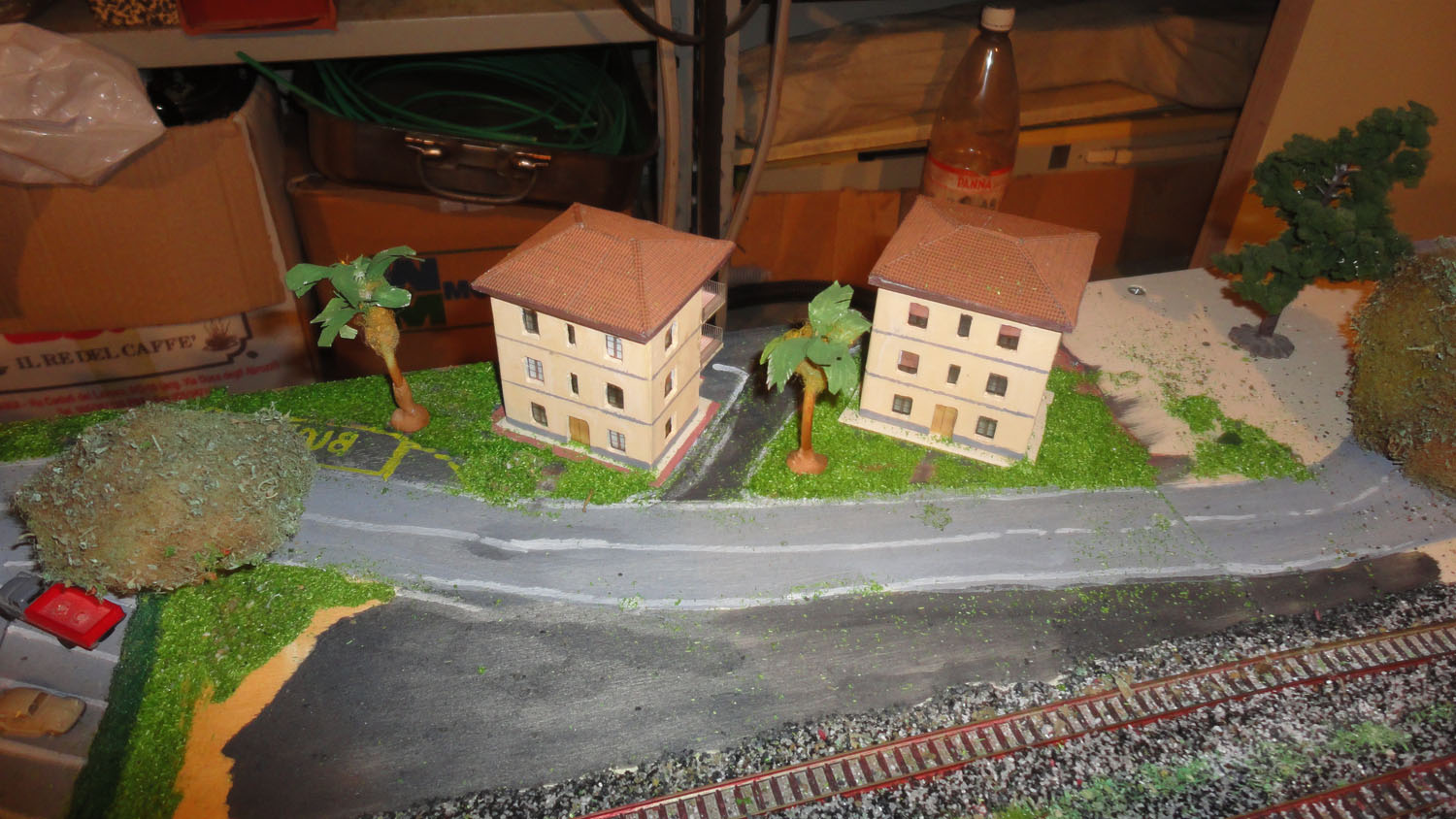

Ed ecco finalmente le casette al loro posto complete di erba e stradella di accesso
con qualche albero che già sembra cresciuto in fretta :
