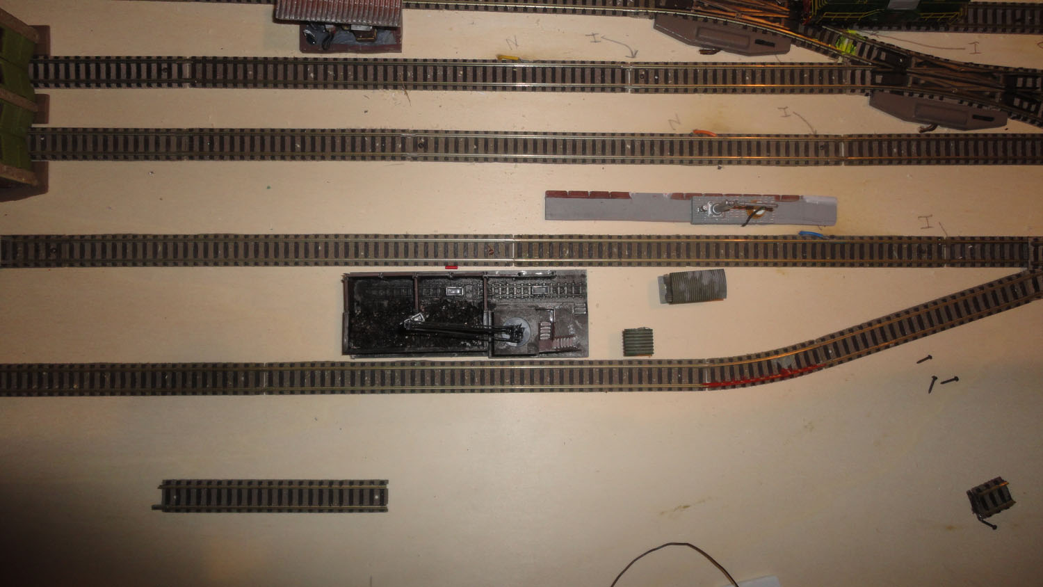

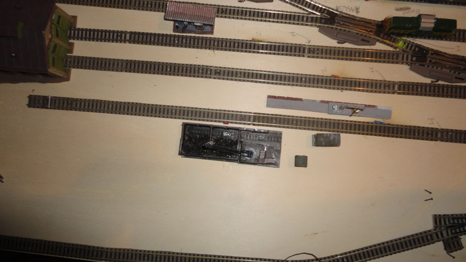

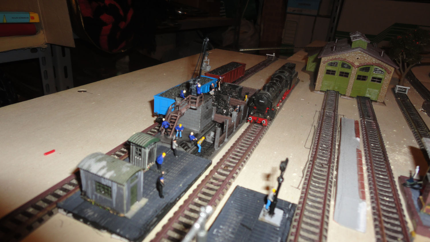

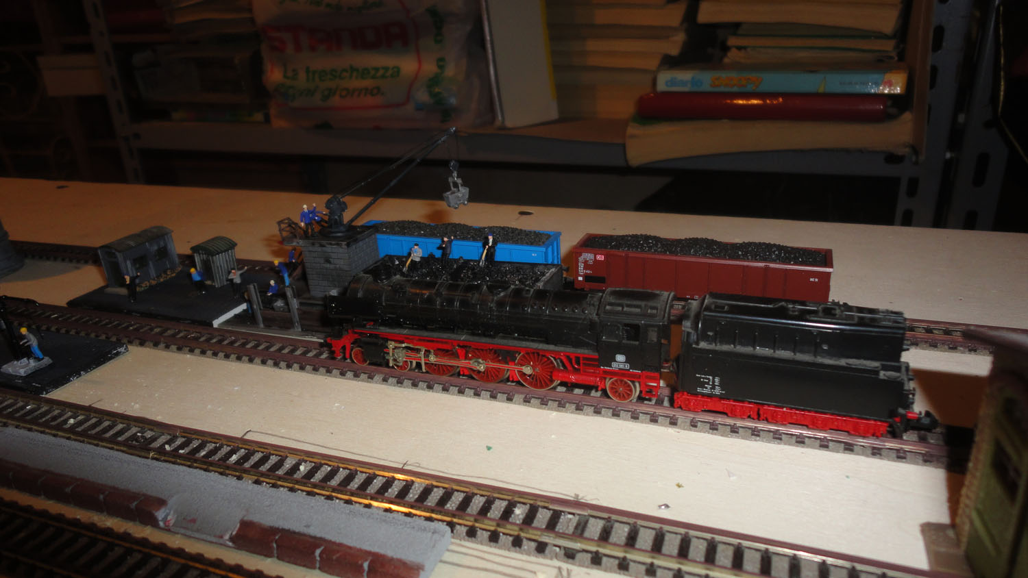

Vorrei chiedere a chi ha più esperienza di me, anche con altre scale, nel disporre i servizi ferroviari dal vero.
Come posizionare la carboniera nel plastico che sto cercando di ottimizzare ! , se conviene mettere un solo binario passante di caricamento carbone, oppure tra due binari in modo di avere un carico ed uno scarico del materiale :sad: ,come da foto allegate.
172,23 KB
168,22 KB
183,71 KB
Penso sia logico che nelle vicinanze ci sia anche una colonna di carico acqua.
Vi ringrazio per i cosigli che vorrete darmi un salutoNe

Non sono molto pratico di depositi per loco a vapore, ma mi sembra che la seconda soluzione sia la migliore.

L'ultima foto ritengo sia la soluzione migliore; se poi arretri leggermente il deposito di carbone e poni, tra quest'ultimo e il deviatoio, una torre per il rifornimento sabbia è perfetto. Sicuramente ci vorrà anche una colonna per l'acqua, anzi più d'una.
http://www.ebay.it/itm/Faller-120138-To ... 83f&_uhb=1
I due binari vanno bene perchè in uno andrà sicuramente una loco a rifornirsi, mentre nell'altro, periodicamente, ci saranno anche i carri che porteranno il carbone per il deposito.
Aggiungerei, per maggior realismo, due fosse di ispezione nei due binari che vanno alla rimessa; o all'esterno, per le scorie, o all'interno per la manutenzione.
I due binari potrebbero essere anche accorciati in modo da mettere, di fianco alla rimessa, il deposito ricambi e locali officina (tipo questa su ebay).
http://www.ebay.it/itm/MKB-522-RIMESSA- ... a58&_uhb=1

quoto i suggerimenti del Doc,soltanto,la carboniera che hai ha il binario di caricamento dei vagoncini,potresti usarli(metaforicamente),per trasportare il carbone da un altro spazio dove lo scaricherai con i vagoni a scarico laterale,anche perchè la tua carboniera ha tutti i lati con i muretti,e il carbone come lo metti dentro?
la gru non mi sembra possa arrivare ad un binario laterale per caricare il carbone direttamente dal carro,o forse è la foto che inganna?

Grazie Mauro, anch'io avevo pensato per i due binari in modo da fare il carico/scarico del materiale, poi con la gru che è abbastanza lunga può operare sui due lati, riguardo alla sabbiera non lo sapevo che si dovesse mettere vicino alla carboniera, pensavo fosse vicino all'officina !! comunque quella della Faller che gentilmente mi hai indicato,non capisco se è in N oppure in HO,forse debbo chiamare il rivenditore per maggiori chiarimenti. Per le fosse di manutenzioni e scorie ci sono già all'interno del deposito/officina,non penso di doverne creare altri anche all'esterno, come vedi comunque già c'è un rifornitore di acqua ,comunque per la quantità di movimento posso inserirne un'altra.

Certo Fabio, potrei creare un cumulo di carbone nelle vicinanze e poi con i carrellini trasportarlo fino alla portata della gru ?

l'operatività di un Deposito vapore è all'incirca questa:
Arrivo della loco nel deposito-avvio al settore svuotamento ceneri-,se necessario dopo molte ore di attività,pulizia del fascio tubiero,altrimenti avvio al rifornitore di carbone,rifornimento di carbone-ricarica acqua nel tender-ripristino scorte di sabbia-avvio al deposito-spegnimento caldaia e accensione fuoco di stazionamento,per essere pronta per il nuovo viaggio.
le fosse di ispezione sono un pò ovunque,nel deposito,nell'area svuotamento ceneri,nella carbonaia,fuori i depositi,così anche i rifornitori di acqua,anche a inizio binari della stazione.
la disposizione ottimale è lungo una linea rettilinea che và dall'ingresso del deposito fino al depostito vero e proprio,difficile da riprodurre in un plastico,a meno di non avere,in H0,un 2-3 metri X 1.50 da dedicargli [8]

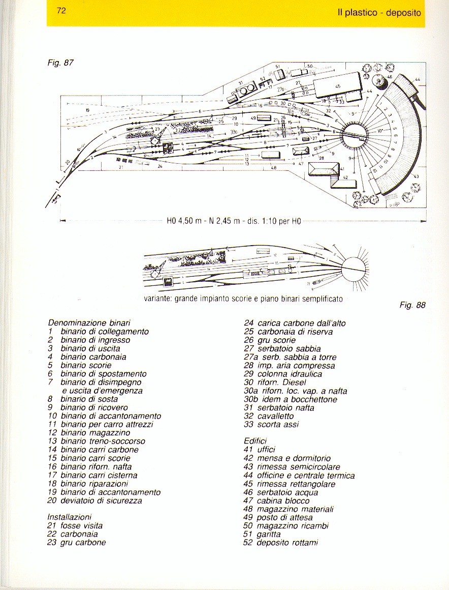

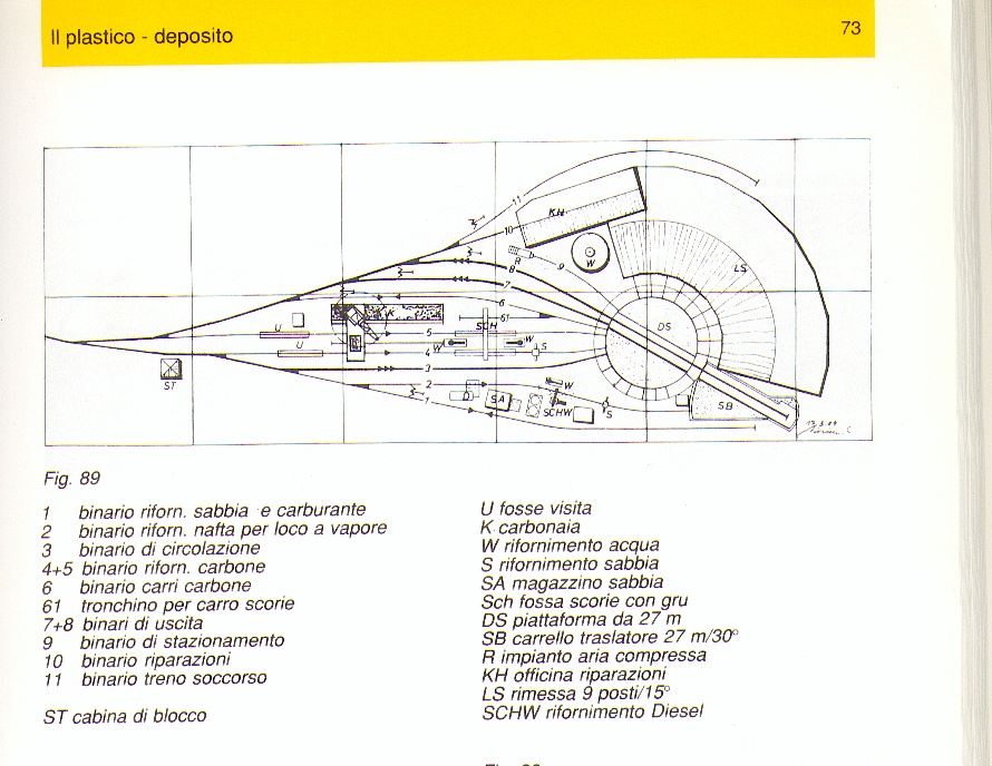

Dalle pubblicazioni citate da Fabio ti propongo due schemi classici di depositi per loco a vapore.
365,95 KB
211,09 KB

Grazie Mauro ,ne farò tesoro ,molto interessante specie la seconda proposta.

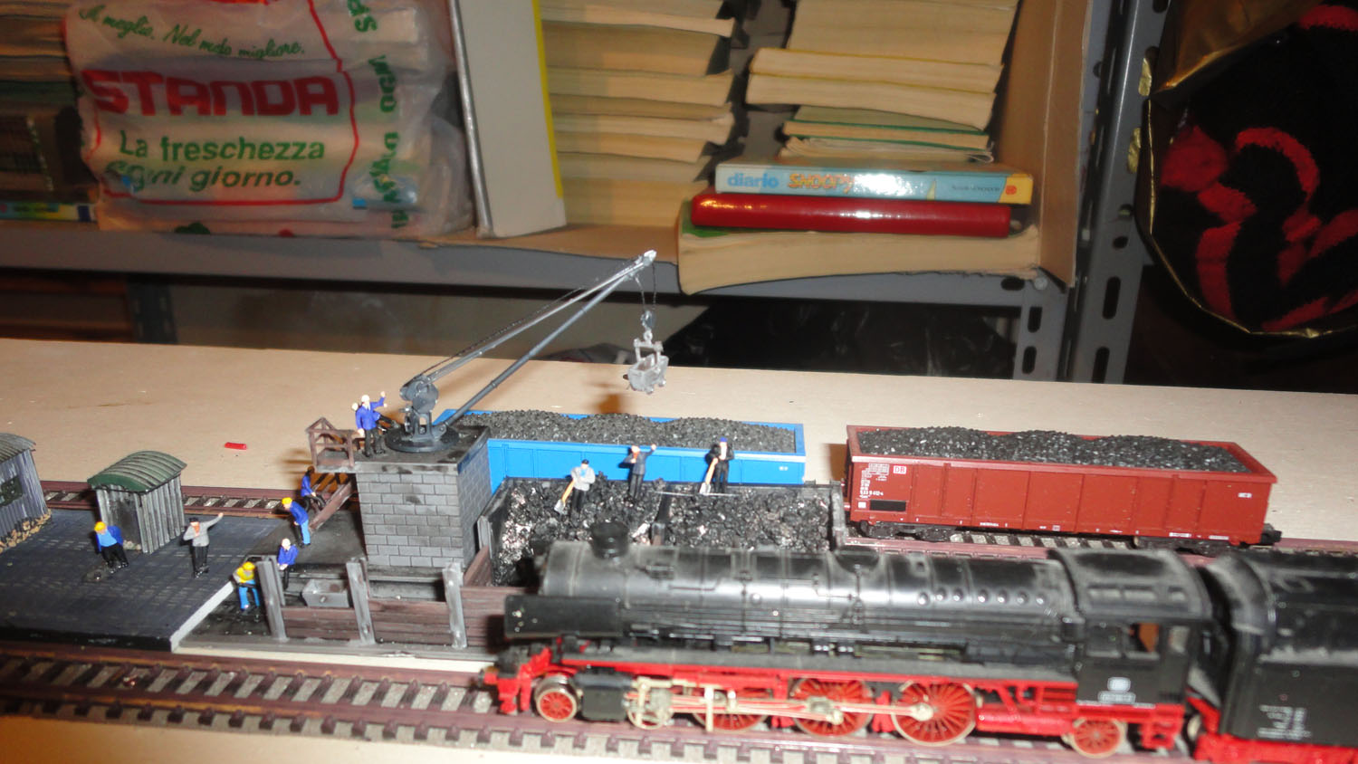

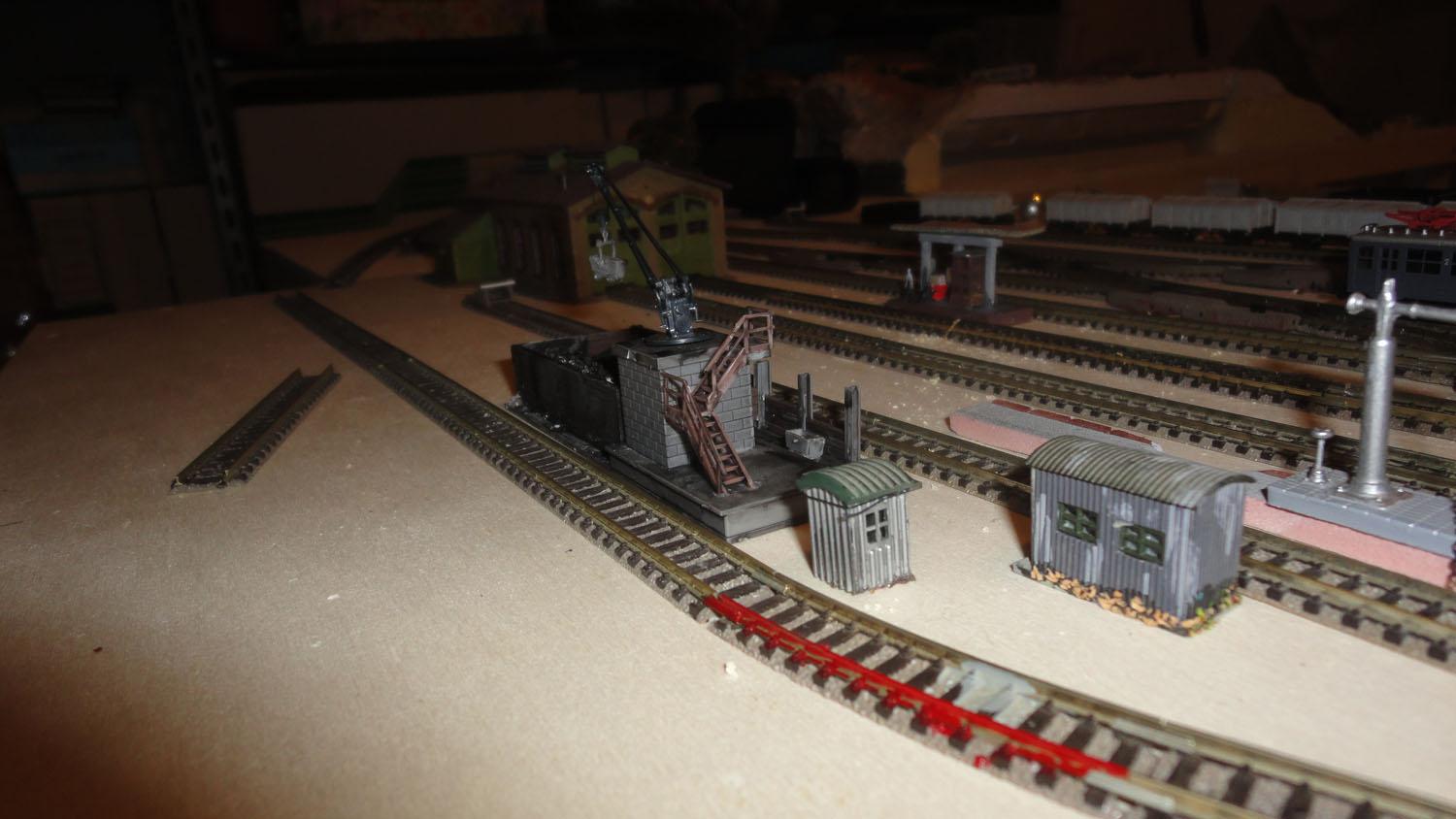

....Penso che questa sia la posizione corretta della carbonaia, ora debbo scavare le fosse scoria un poco prima della rimessa e poi mi dedico al completamento del diorama con la preparazione del terreno e della zona circostante la scena della carbonaia, posto alcune foto dei carri che servono al trasporto carbone.
194,1 KB
186,13 KB
221,17 KB
SalutoNi
Peppe
