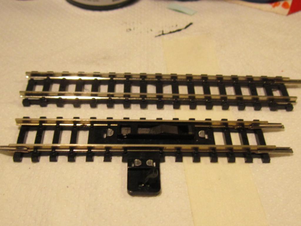

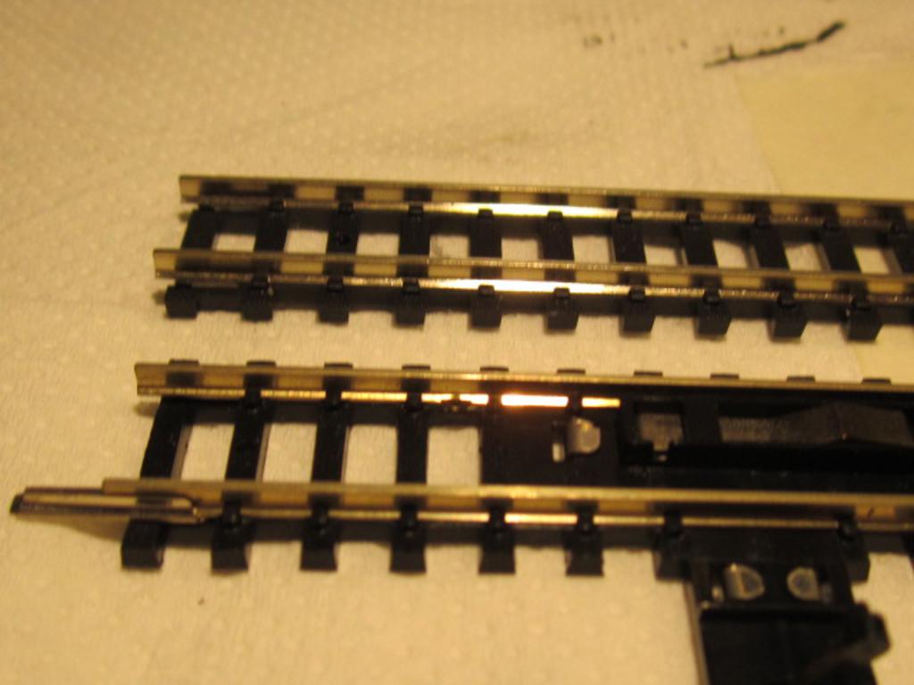

L' armamento è di fabbricazione Cinese della Darstaed le cui misure sono
scartamento 9 mm
altezza binario con traversine 4 mm
altezza rotaia 2 mm cod 80 scala N
larghezza rotaia 1,5 mm
larghezza traversina 2,2 mm
altezza traversina 1,5 mm
Comparandolo con un binario Minitrix le misure sono identiche, anche la compatibilità di aggancio è ottima inserimento nella scarpetta senza difficoltà e altezza rotaia uguale.
qui sotto alcune foto il binario Minitrix e dotato dello sgancia vagoni.
82,07 KB
78,61 KB
79,15 KB
più avanti spero di testarne la conducibilità avendo alcuni spezzoni in più

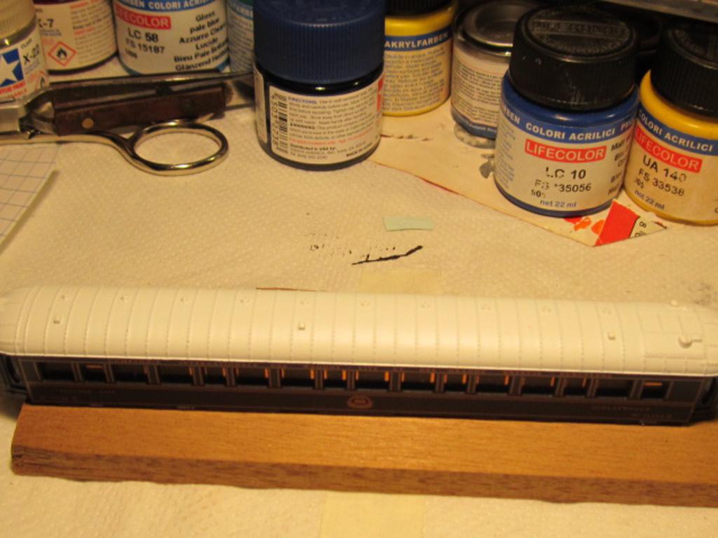

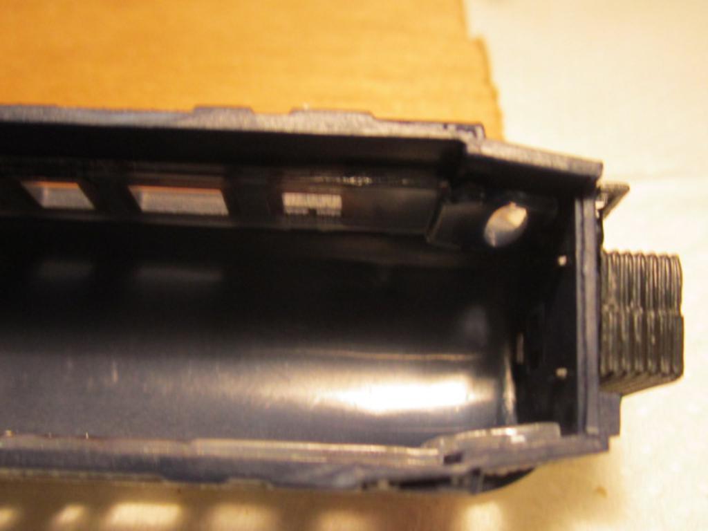

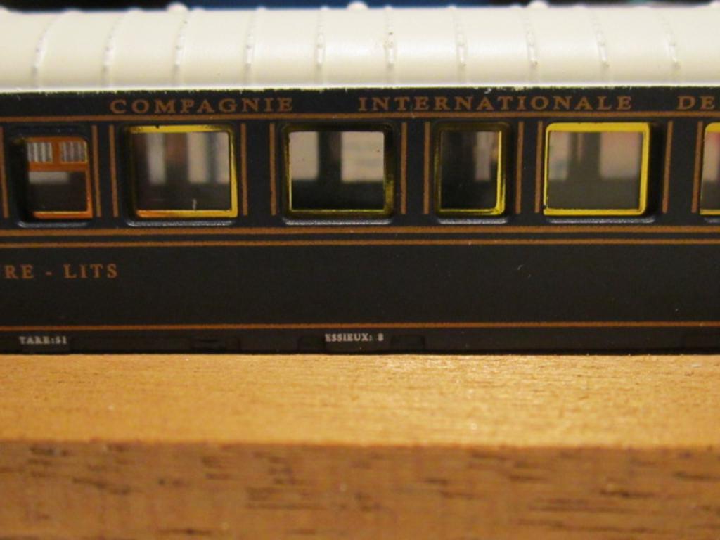

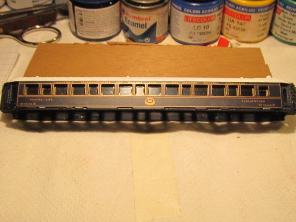

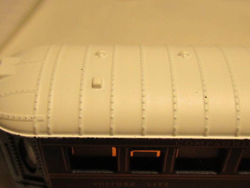

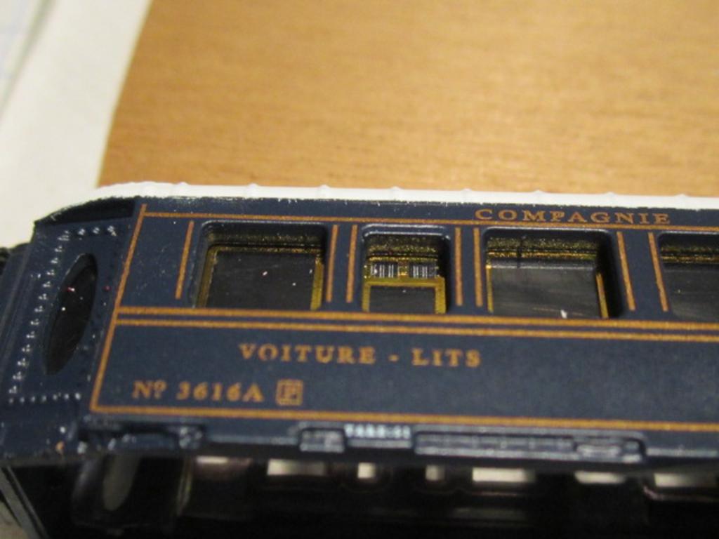

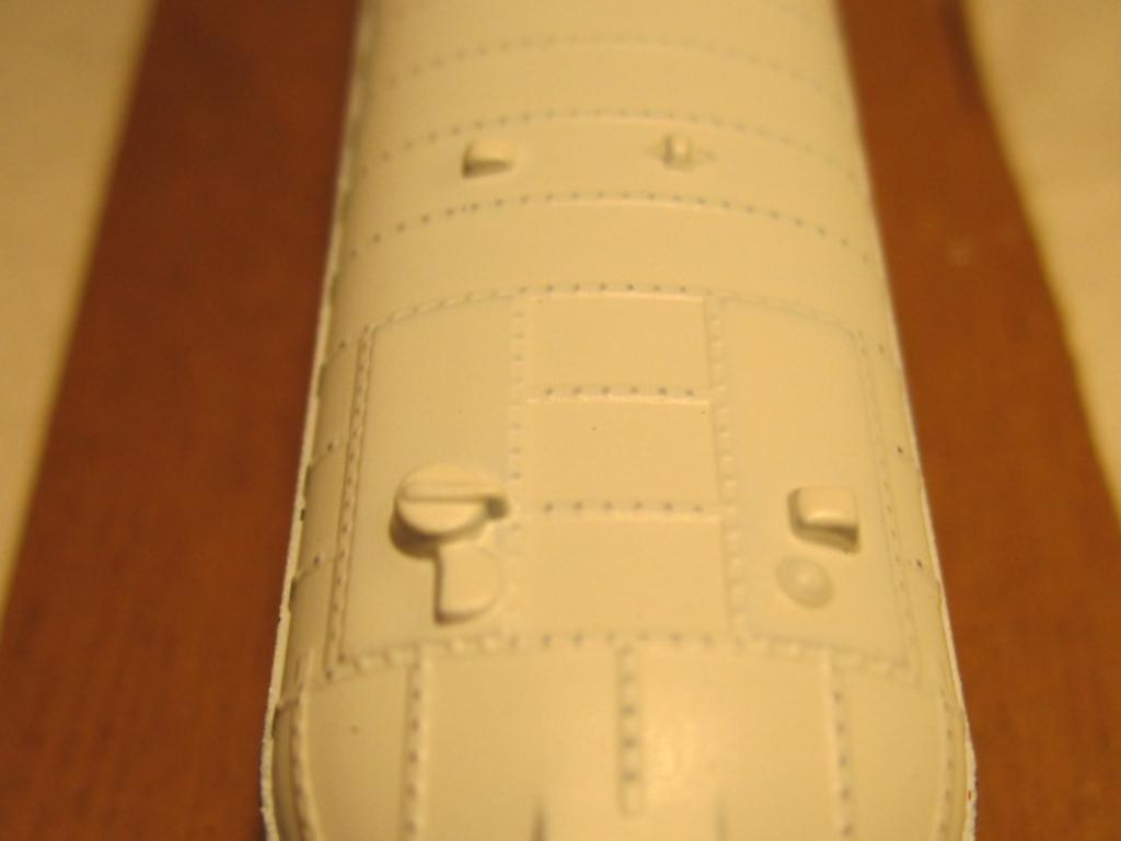

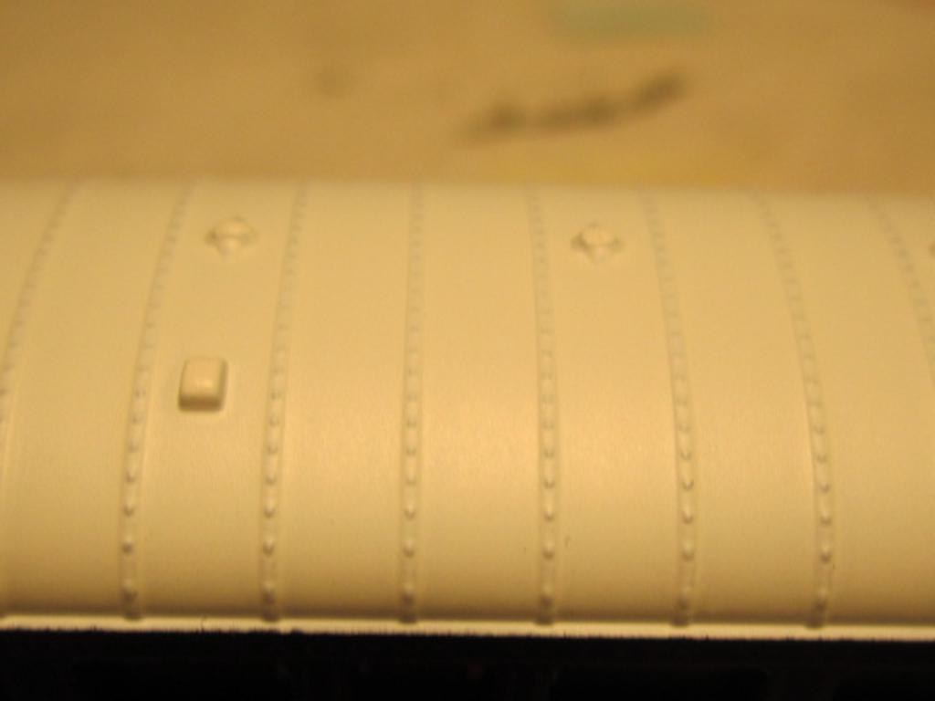

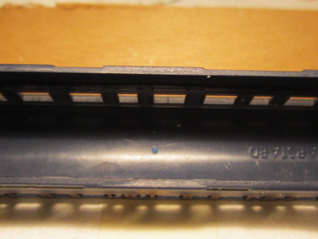

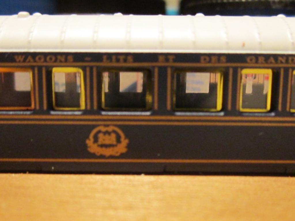

Oggi guardiamo in dettaglio la cassa della CWIL vagone letto uscita con il primo numero.
La cassa viene prodotta dalla casa Cinese Darstaed, come qualità generale si può assimilare alle Lima e vecchie Arnold appena esce la seconda parte telaio, interni e carrelli potrò fare misure più accurate.
Nel frattempo ecco le misure della cassa
lunghezza compresi i mantici cm 14,5
Larghezza fiancate cm 1,7
Altezza cm 1,9
Colorazione : buona un ottimo blu notte per le fiancate e un bianco molto coprente per il tetto.
che non lascia vedere il colore di fondo.
Decals:. nitide e ben leggibili con una buona finitura color oro coprente che non fa intravedere il blu delle fiancate.
Finestrini: spessi, non perfettamente a filo ma con una buona bordatura color oro a simulazione delle cornici metalliche.
Dettagli : leggermente fuori scala i rivetti sono un po grossolani come stampo in positivo, gli aeratori appena accennati, per i mantici sono poco dettagliati i bracci di estensione , presente la pedana e alcune cassette di collegamento.
per il prezzo finitura accettabile un po come le vecchie Lima.
Ora aspettiamo il telaio.

#10 Messaggio da v200 »
Queste carrozze dovrebbero essere le Lx vagone letto, non torna la numerazione quella stampata è 3616 A finora dalle mie ricerche come numerazione son arrivato alla 35xxA , in compenso le finestrature sono riprodotte come sulle carrozze Riva Rossi/Arnold sia per il lato corridoio che per il lato cuccette.
In base alla colorazione mi sembrano carrozze del Venice Simplon.
