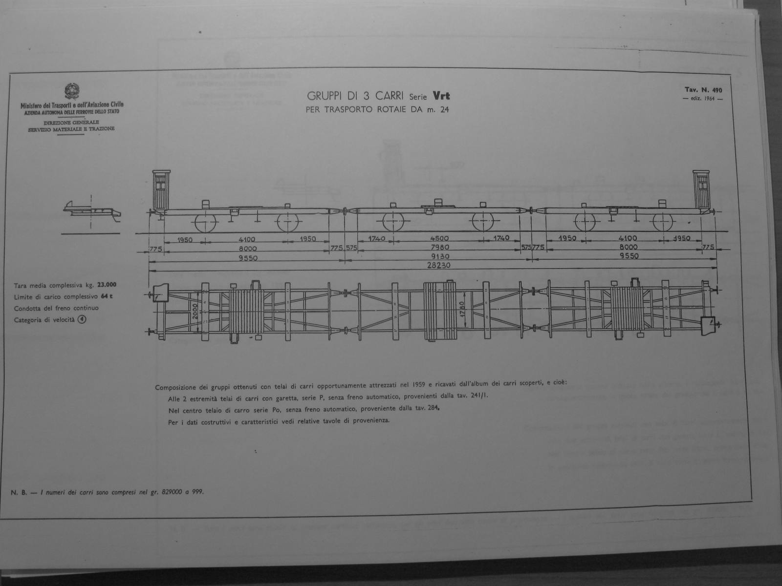

Nel mio modesto plastico volevo preparare un cantiere, con un sito dove parcheggiare delle rotaie in attesa di sostituzione, che lunghezza debbono avere??? (in scala naturalmente) e che tipo di carri debbono essere, per il loro trasporto.
Grazie per i vostri consigli foto ed eventuali informazioni

Grazie Fabio, molto interessanti, ma volendo costruire un paio di carri assieme con delle rotaie cosi lunghe, poi come posso fare per far ruotare i due carri in prossimità degli scambi?
Su Ebay ho visto qualcosa che assomiglia ai Uaeerrss con garitta, ma debbo spezzare le rotaie per farli poi muovere in modo indipendente!!

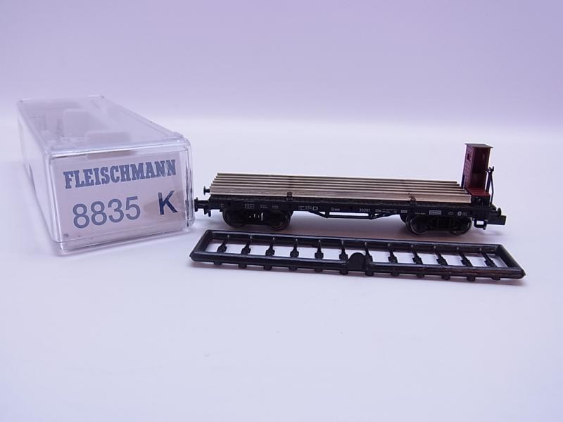

Non so!... se sarà la stessa cosa ma su Ebay ho trovato questo carro che vorrei abbinare con altri due tipo portacontainer, adattandoli, per trasporto rotaie, chiaramente con dei pezzi di binari interi da mm 220, che corrispondono circa a 36mt, il problema sarà come farli girare su plastico.... forse neanche con curve molto ampie, ma..... appena arrivano vedremo cosa si può escogitare.
Consigli da darmi!!
Peppe

Potresti provare con carri corti a due assi e porta rotaie girevoli al centro di ognuno dei carri.
Non so se mi sono spiegato. C'era la Lima che li faceva.

Peppe: Devi costruire una ralla di supporto con stanti, se vuoi usare le rotaie lunghe.
Utilizzando due carri pianale a carrelli, al centro di ognuno devi costruire una ralla rotante. Sopra la ralla vi metti le rotaie. Le due ralle rimarranno rigide assieme alle rotaie, mentre i carri, sotto, potranno girare anche su curve strette.
Ma è una cosa che ti sconsiglio. Perché in curva spanceranno molto.

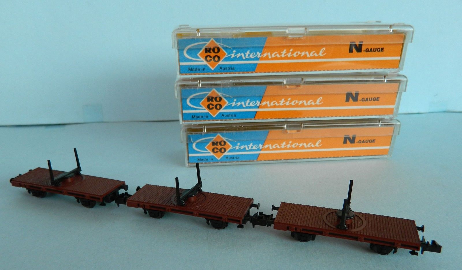

Ciao Roberto ma tu dici qualcosa di simile a questi??
154,79 KB
oppure diversamente cos'altro!!
Peppe
Peppe Petronio
Re: Carri portarotaie dove trovarli
Secondo me vanno bene!!

Si Peppe, sono quelli i carri a cui fa riferimento Roberto ed avevo accennato anche io.
Ma tieni in considerazione di non usare rotaie molto lunghe altrimenti lo spanciamento sarà forte e potrebbe urtare lo scenazio.

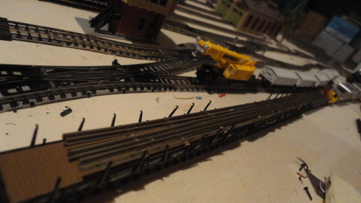

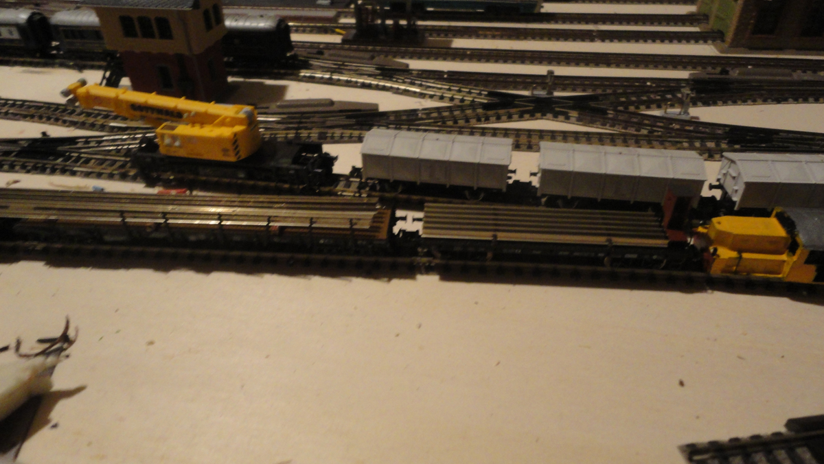

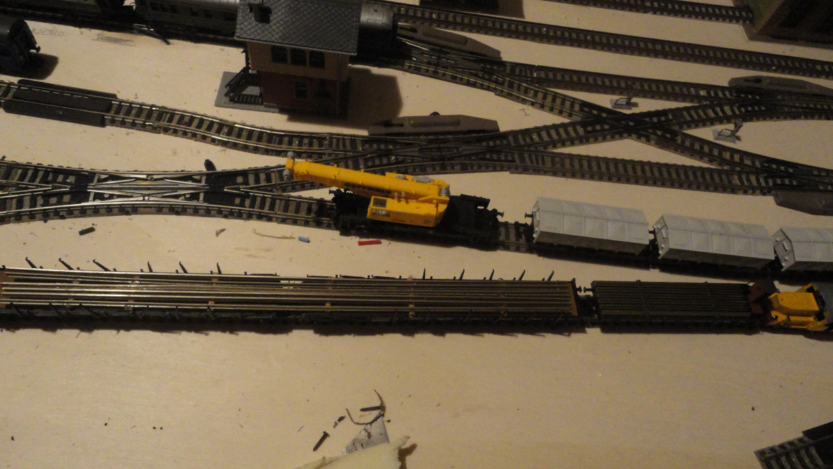

Come potete notare sono riuscito a produrre dei carri portarotaie della lunghezza di mm220, con dei carri portacontainer modificati,cioè togliendo le spondine fatte saltare con il drimel, debbo dire che nei piccoli scambi passano certo il problema sarà nei cappi di ritorno o nelle curve anche se molto ampi degli angoli, la soluzione sarebbe quella di tagliare le rotaie al centro in modo da farli muovere autonomamente ma sembra poco reale.
525,98 KB
539,13 KB
593,66 KB
Che ne dite almeno posso usarlo come scenario.

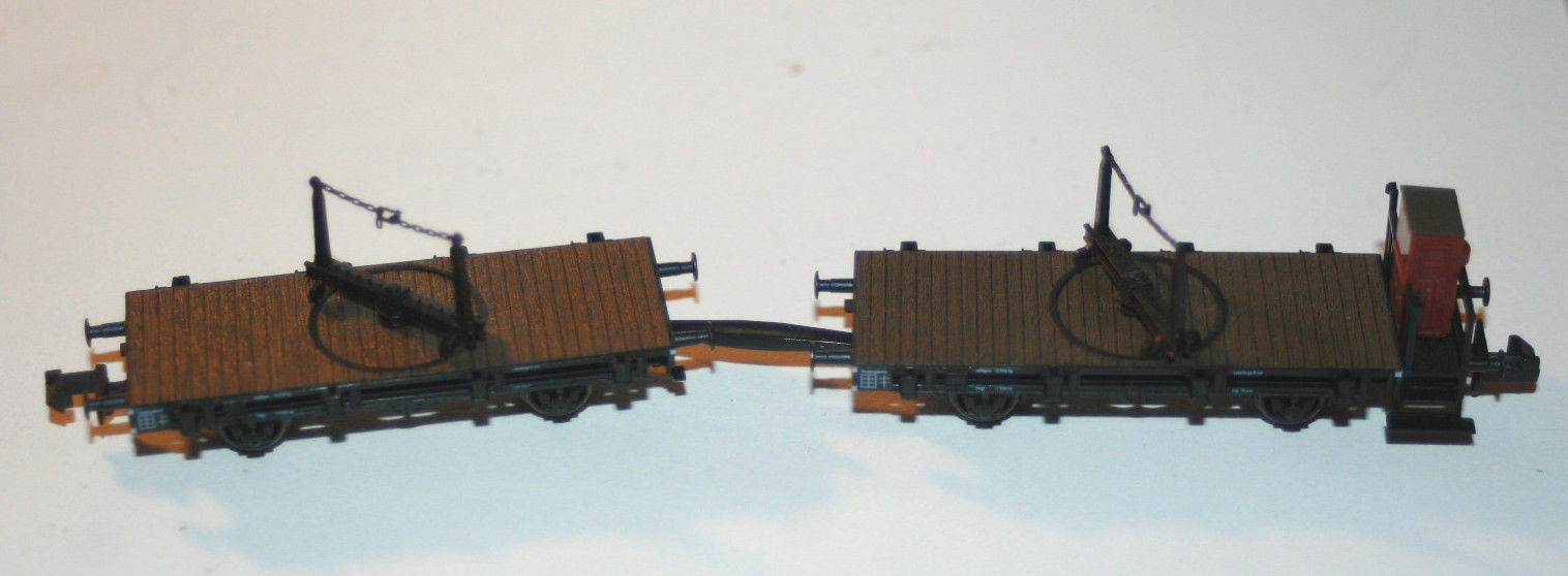

io sto tentando di fare questo- più corto ma di epoca diversa - ma devo comprare altri due carri senza garitte
138,63 KB
90,01 KB
