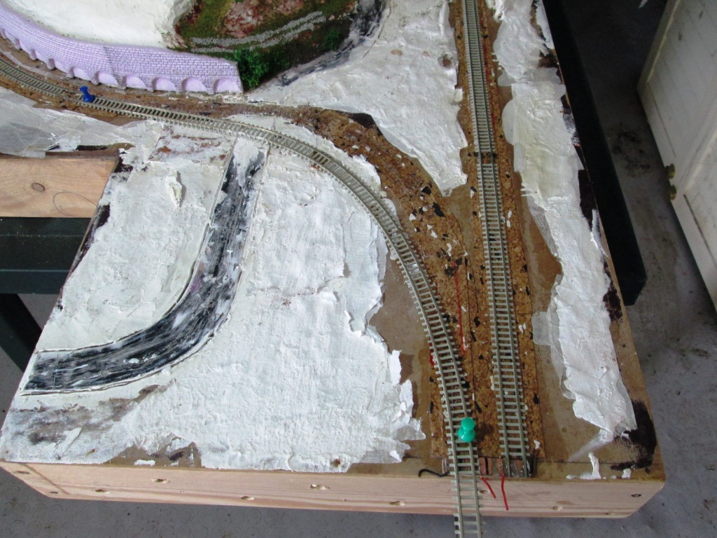

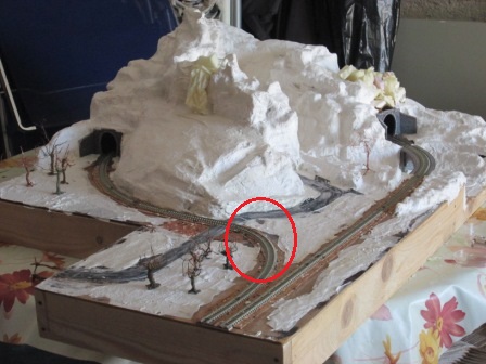

nonostante ho usato una dima ,fatta da un pezzo di ponte per fare una curva di raggio r2 ,
le curve sono risultate sbagliate.
il problema è che disegno le curve con un campasso casalingho , controllandole con metro risultano precise ma dopo la posa del sughero
il segno viene coperto e seguo lo stesso pre la posa del binario.
prima di incollare ho controllato con la dima ma...... :cool:
un'amico mi ha detto che la verifica ""ovviamente è data dal far scorrere un vagone che non deve assolutamente rallentare ( io avevo provato ma non avevo preso in considerazione il fenomeno considerandolo normale !!!! :cool: )
i treni passano ma non tutti
potete consigliarmi qualche altro sistema di progettazione e controllo??
66,48 KB
167,58 KB
ovviamente dovrò smontare e rifare .... :cool: :cool: :cool:
nel modulo senza montagna , reisco a fare l'anello in 70cm x 100cm ??
nel primocon la montagna ho deciso di allungarlo aggiungendo un altro modulo modificando la curva

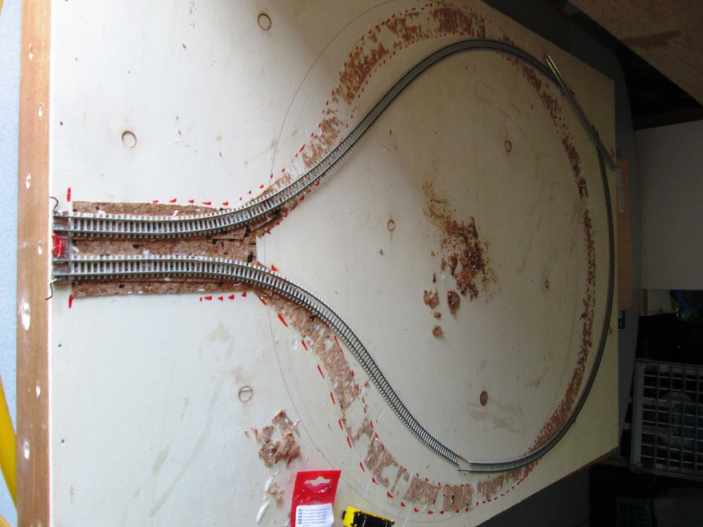

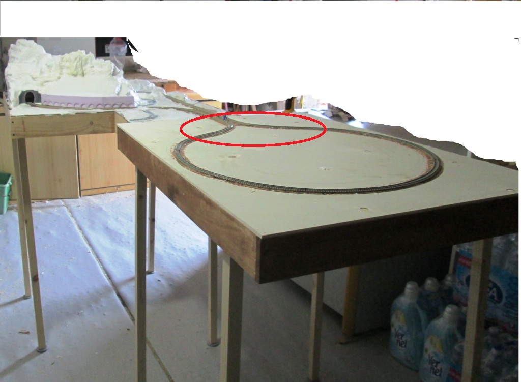

vorrei modificarle così
i vagoni scorrono bene senza impedimenti
che ne pensate ?
grazie
277,13 KB
186,21 KB

Senz'altro più realistico.
sma835_47
Messaggi: 682
Nome: Saverio
Città: Pavia
Re: controllare calcolare raggio di una curva
#4 Messaggio da sma835_47 »
Come dice Carlo, la situazione è più realistica.
Per quanto riguarda la prima (quella attorno alla montagna) se potessi spostare ancora un po' verso l'esterno il binario, sarebbe ancora meglio. Attenzione che la curva non è regolare, ma ci sono dei tratti più lineari e dei tratti più curvi che potrebbero dar fastidio.
Per quanto riguarda il cappio, è vero che hai allargato i due rami d'ingresso, ma in compenso hai reso la curva in fondo più severa. Unico modo per aumentare il raggio delle curve, in quella situazione, è sfruttare appieno la larghezza dei moduli (ad occhio puoi ancora guadagnare una decina di centimetri.
Il fatto che le carrozze girino non sempre è sinonimo di curve corrette. Se hai una elettromotrice, piuttosto lunga (per esempio una Aln 990 con la sua rimorchiata), prova a far girare quella e vedere che tutto sia ok.
