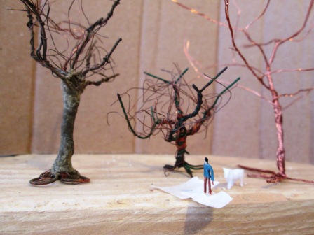

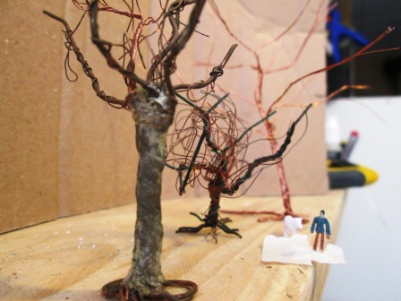

proporzione personaggi con vegetazione
#1 Messaggio da filipo1 »
che ne pensate ?
grazie

Sembrano ottime come proporzioni, complimenti Filippo :wink: Massimiliano :cool:

Non so, delle due una mi sembrerebbe sproprzionata.
Bisogna sapere anche che tipo di pianta sia riprodotta, ed anche come dovrà essere posizionata.
Probabilmente Carlo (Marshall61) che è un vero esperto, ti darà pareri più esatti.

A me sembra che tu ci sia, ovviamente tutto dipende da che piante vuoi rappresentare :grin:
Una quercia centenaria supera in generale i 25 - 30 metri ed in casi eccezionali può raggiungere i 50 metri.
Un ulivo viaggia intorno ai 7 - 9 metri di altezza.

Dipende dalla regione, in Calabria raggiungono quelle misure, in Sicilia 3-4 metri, in Puglia forse una via di mezzo.
Ad esempio, l'eucalipto nelle regioni di origine può raggiungere perfino i 60-70 metri, ma in Sicilia, dove abbondano, al massimo 15-20.

Mi associo a quanto detto dagli altri. Dipende da che tipo di pianta vuoi fare.
Un piccolo trucco per rispettare le proporzioni e fare delle piante che si avvicinano al reale.
Con immagini internet sciegliete la pianta che più vi piace, ne esistono anche di schematiche, esempio questa è una quercia http://thumbs.dreamstime.com/z/la-querc ... 259510.jpg
poi con un programma di immagini la ingrandite e rimpiciolite secondo la scala e la dimensione che volete ottenere, stampate e seguite con il filo di rame grandezza e proporzione del tronco e dei rami, se sono rami cascanti oppure dritte verso l'alto ecc.
L'importante è decidere che tipo di pianta fare e non accontentarsi di fare degli alberi generici.
Spero di essere stato chiaro.
Buon lavoro

grazie a tutti
erano una prova ma mi interessava tanto la vostra opinione
il consiglio di Loredano mi sembra ottimo ....
dovrei riprodurre ....[:o)] :grin:
• La zona collinare e prealpina centrale, dalla gran varietà di fiori e di specie vegetali tipiche sia dell'area padana che europea centro-orientale. La superficie boschiva, non molto estesa, è ricca di querceti e di betullacee (carpini in particolare), ma anche di tigli, di olmi e di aceri
ho guardato
http://www.rotaie.it/New%20Pages/MasterVegetazione.html

Certo Carlo, poi c'è pure l'influenza dell'habitat circostante... climi aridi tendono a ridurre l'altezza media della pianta...
Alcuni ulivi che avevamo noi (tra Sava e Manduria, provincia di Taranto) raggiungevano gli 8 metri, ma il grosso erano ulivi relativamente giovani e viaggiavano intorno ai 4-5 metri...

Ciao Filippo, vedo solamento ora il post.....[:I]
Chi mi ha preceduto ti ha già consigliato per il meglio circa le proporzioni e la tipologia degli alberi; io volevo solamente aggiungere che è sconsigliabile fare pochi rami e di grande diametro, meglio in numero maggiore e di diametro più piccolo. :wink:
Tieni sempre ben presente il consiglio di Loredano, decidi il tipo di pianta da riprodurre e ricercane una fotografia, riproduci il meglio possibile i rami e la loro dislocazione ed evita di attorcigliare grossolanamente i fili poichè sono di difficile mascheratura e colorandoli se ne accentuano i difetti.....
Buon lavoro!!!!

per la mascheratura non ci sono problemi
uso stucco per vetrai (tipo plastilina) ottimo copre anche i piccoli fili unico neo che per asciugare ci impiega tanti giorni
il vantaggio molto modellabile e stabile si conserva bene anche per anni costa pochissimo e ne puoi usare la quantità che vuoi quando vuoi
e poi modificare a tuo piacimento

Molto belli come struttura......una volta completati renderanno sicuramente benissimo!!! :smile: :smile: :smile:
